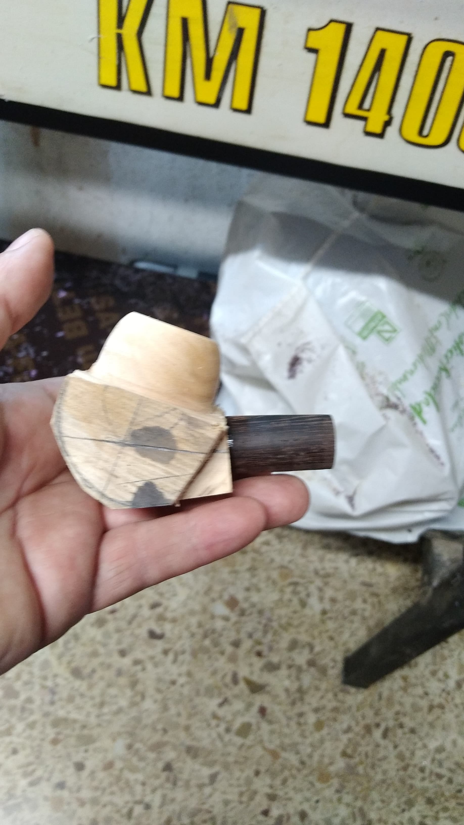

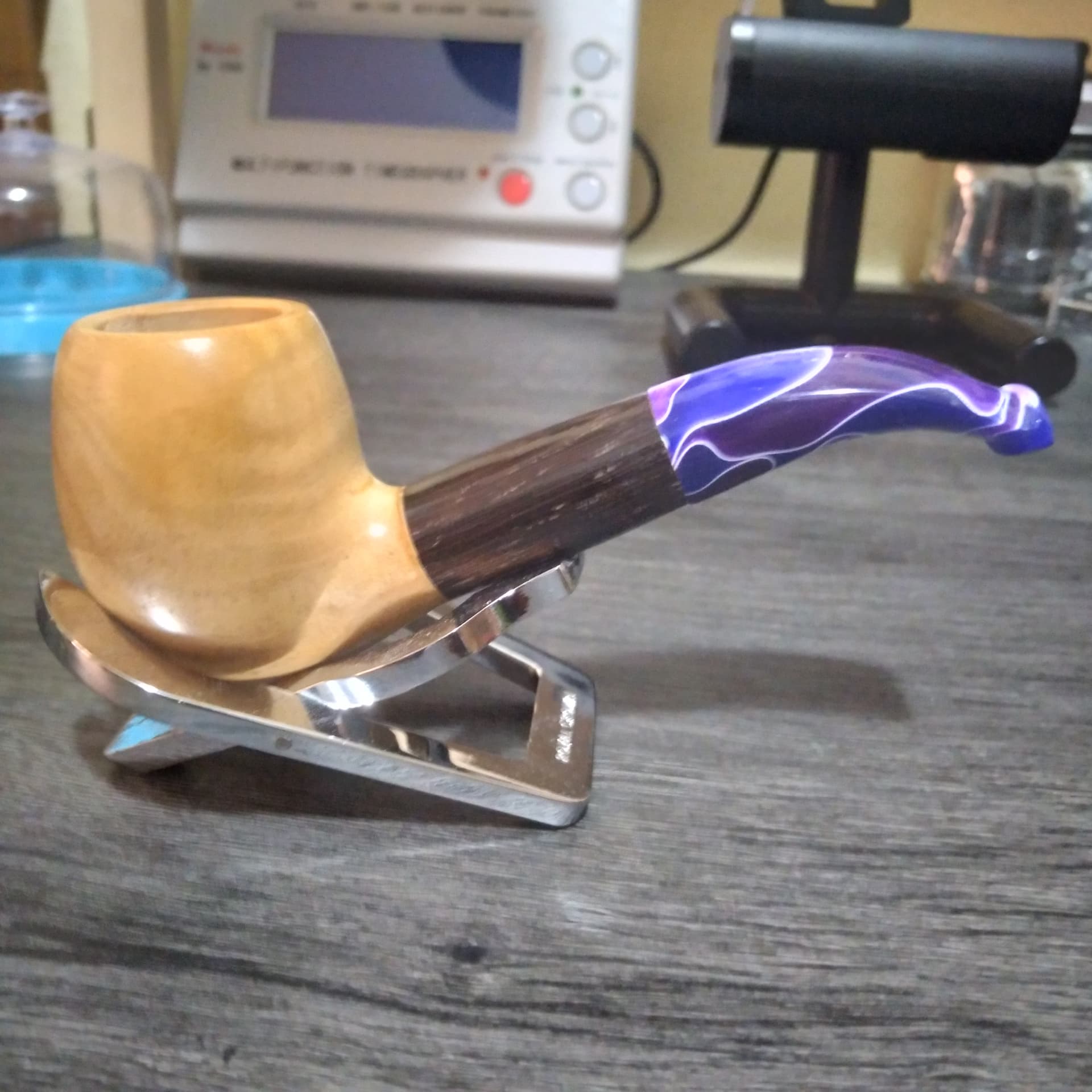

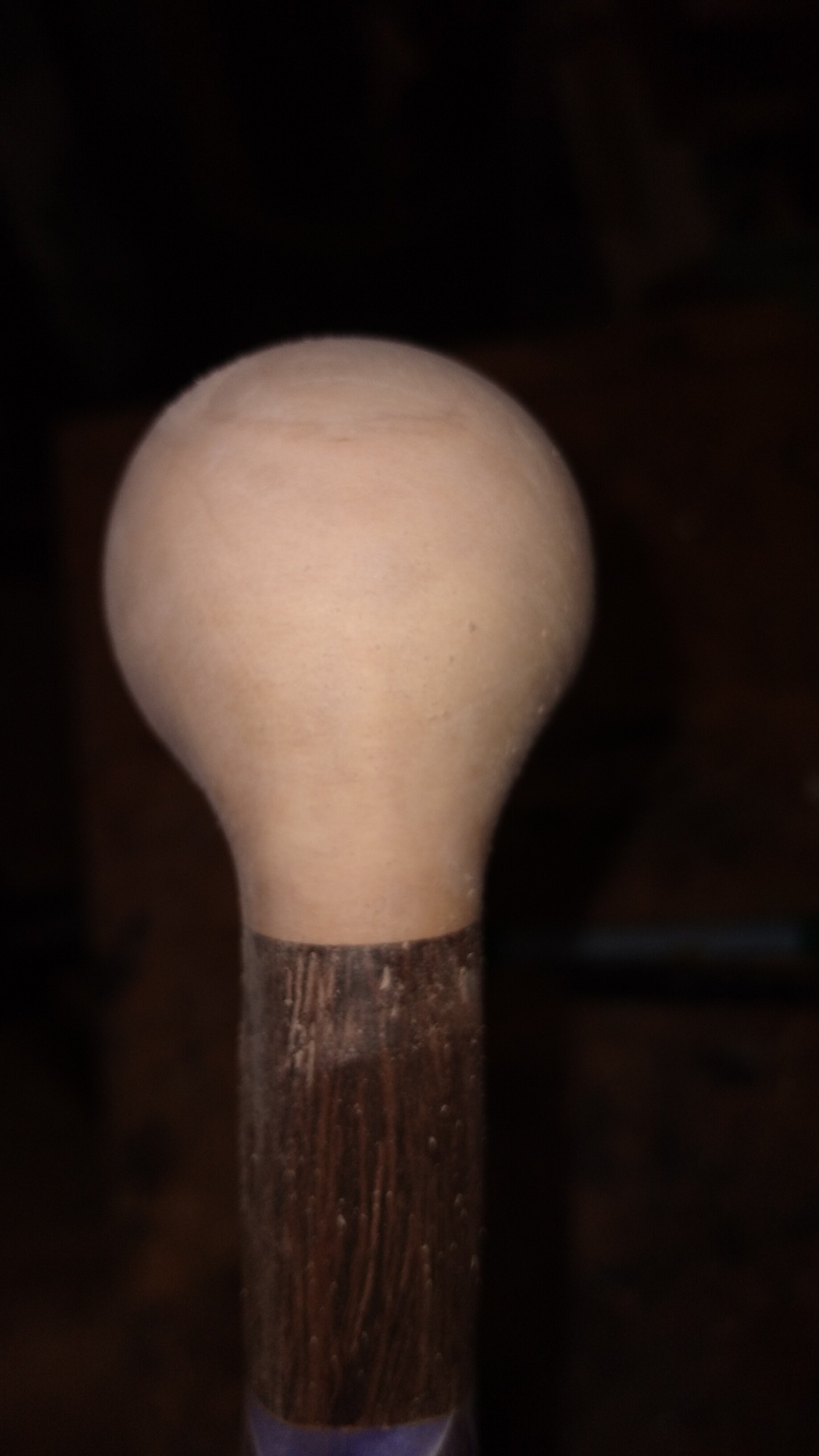

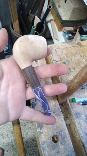

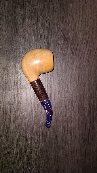

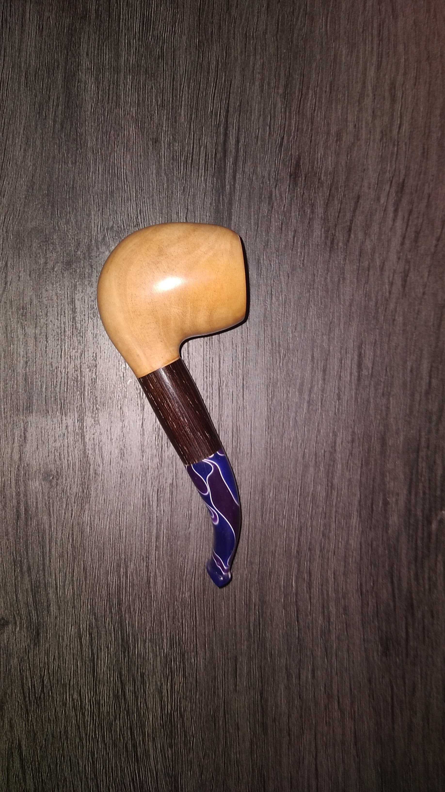

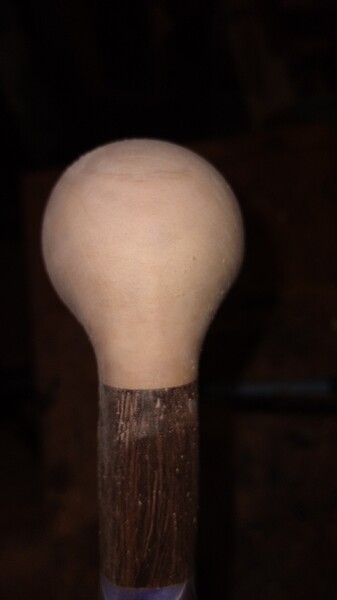

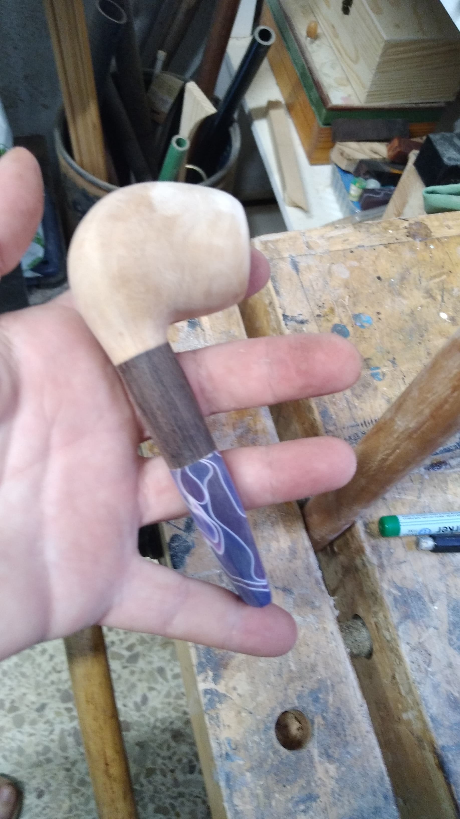

Pipa en madera de olivo con caña de wengue y boquilla acrílica.
Esta pipa es semi curva siendo un pelin mas complicada porque al tornear la caña puedes golpear la cazoleta porque su ángulo es mas cerrado.
Acabado a la cera de carnauba, la boquilla la he curvado con pistola de aire caliente y introduciendo un alambre por el agujero para no deformarlo.
Muchas gracias, de todas las que he hecho solo me he quedado con una y no es la mas perfecta, todo lo contrario, esa me recuerda donde cometí los errores.
