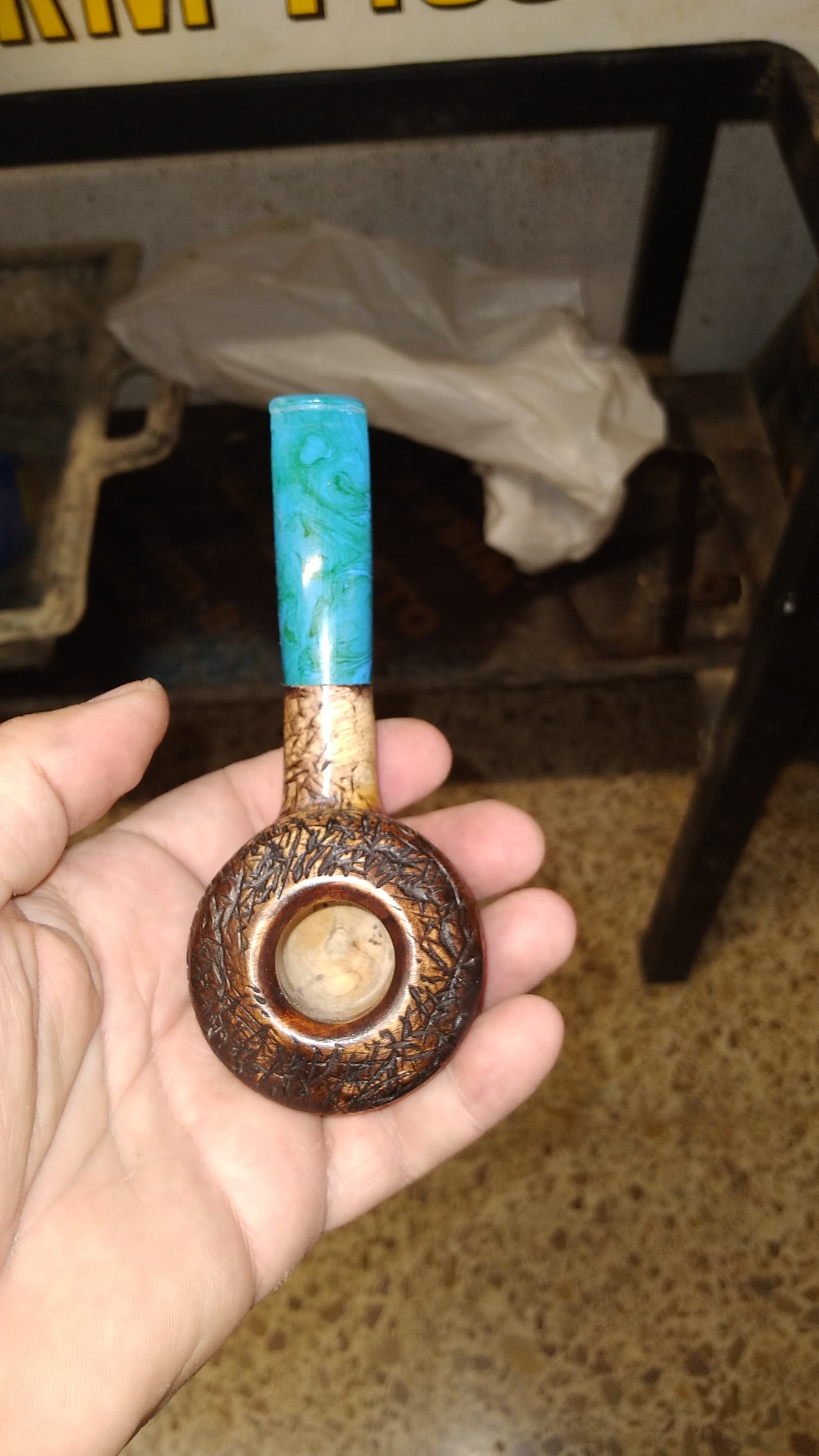

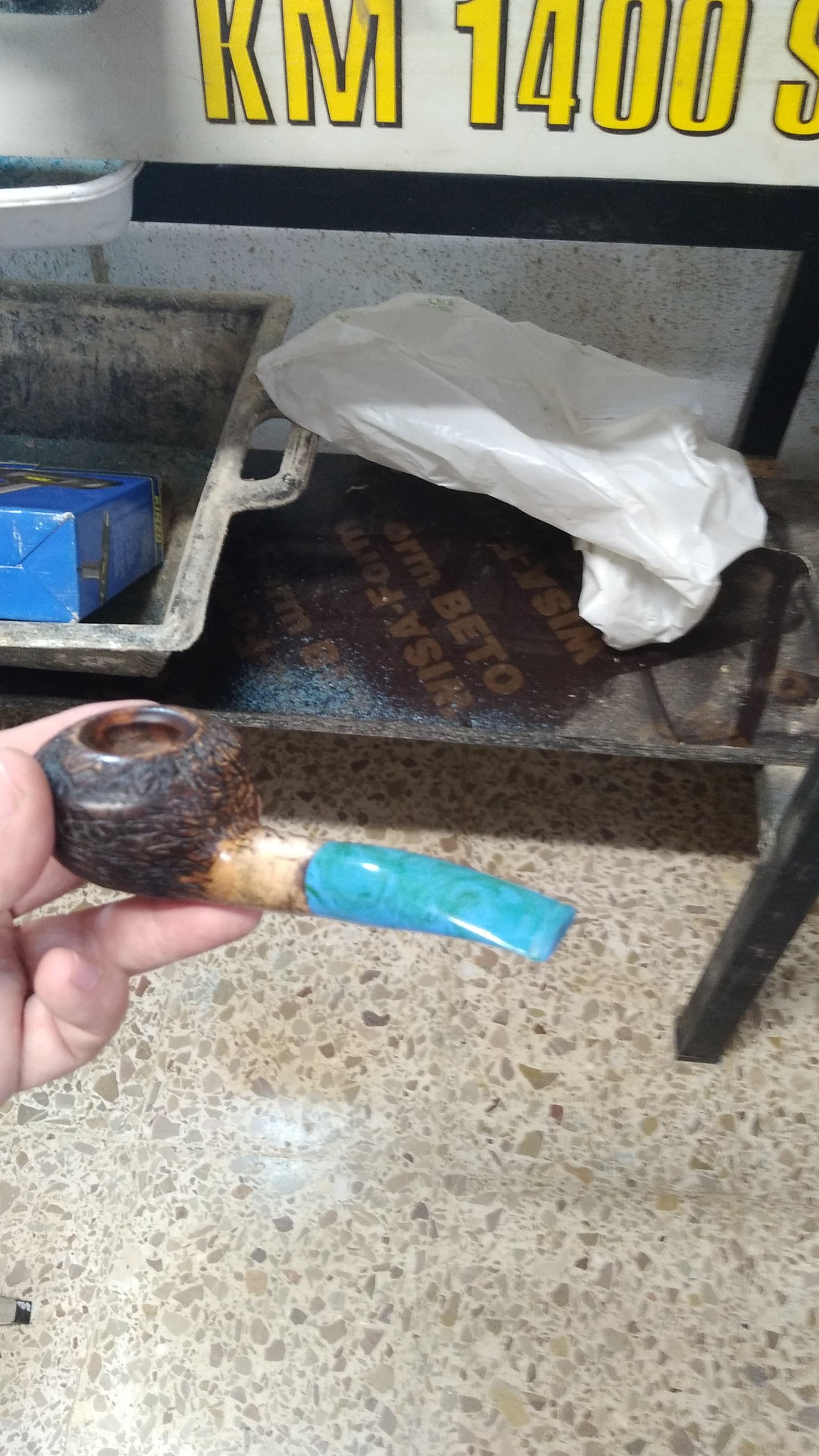

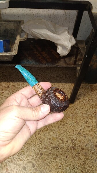

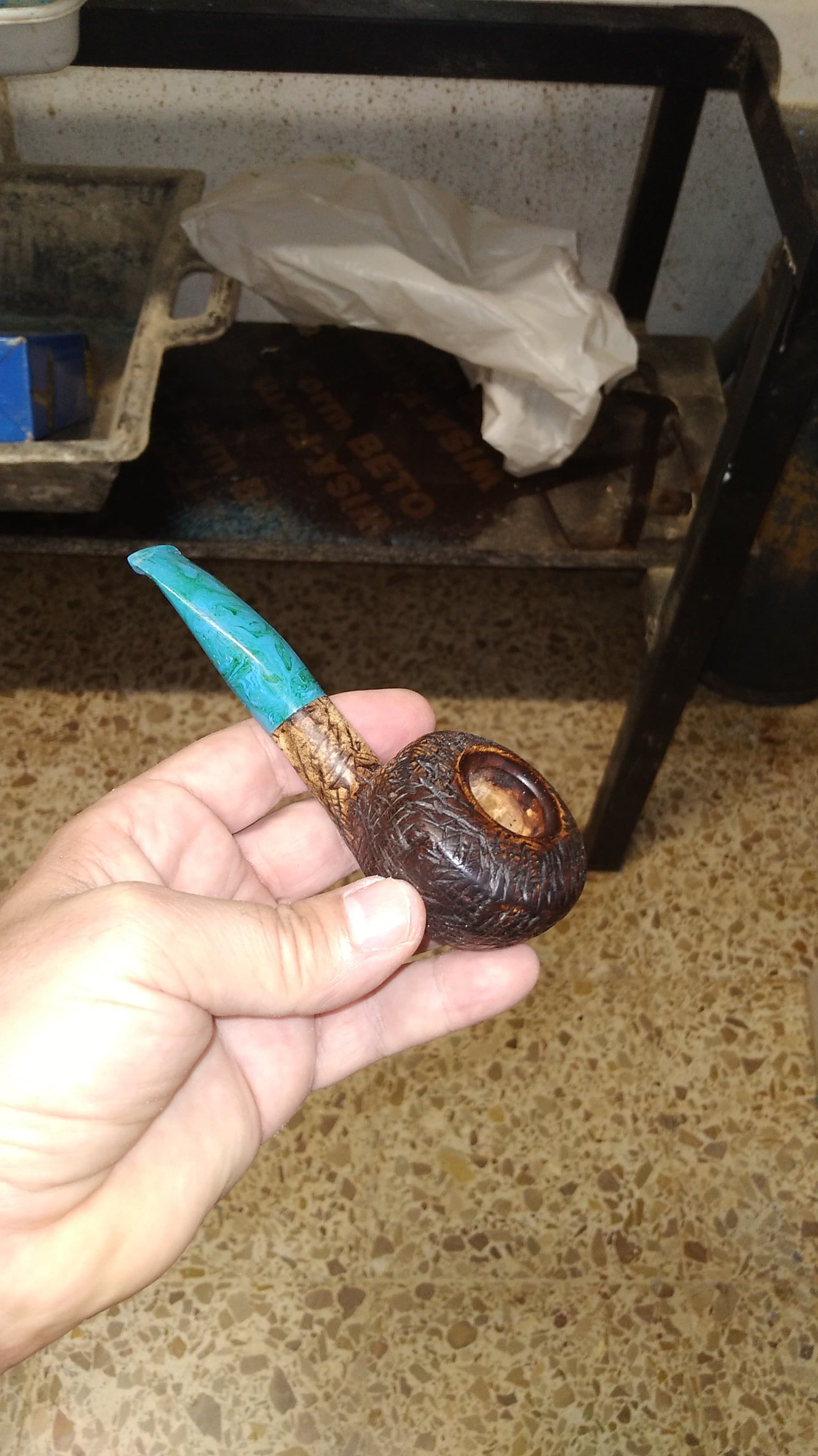

Pipa tipo danesa
En madera de olivo con un rusticado a muela carburo y tintada color marrón fuerte, con decolorado en algunos sitios para favorecer un aspecto antiguo.
Acabada a la cera de carnauba y pulida.
Boquilla en acrílico pulido y ligeramente curvado para seguir la línea de la cazoleta.

Artesanía pura como todo lo que haces.
El color de la boquilla …:face_with_monocle: no le pega o será que me estoy haciendo mayor?.
Bromas aparte enhorabuena.

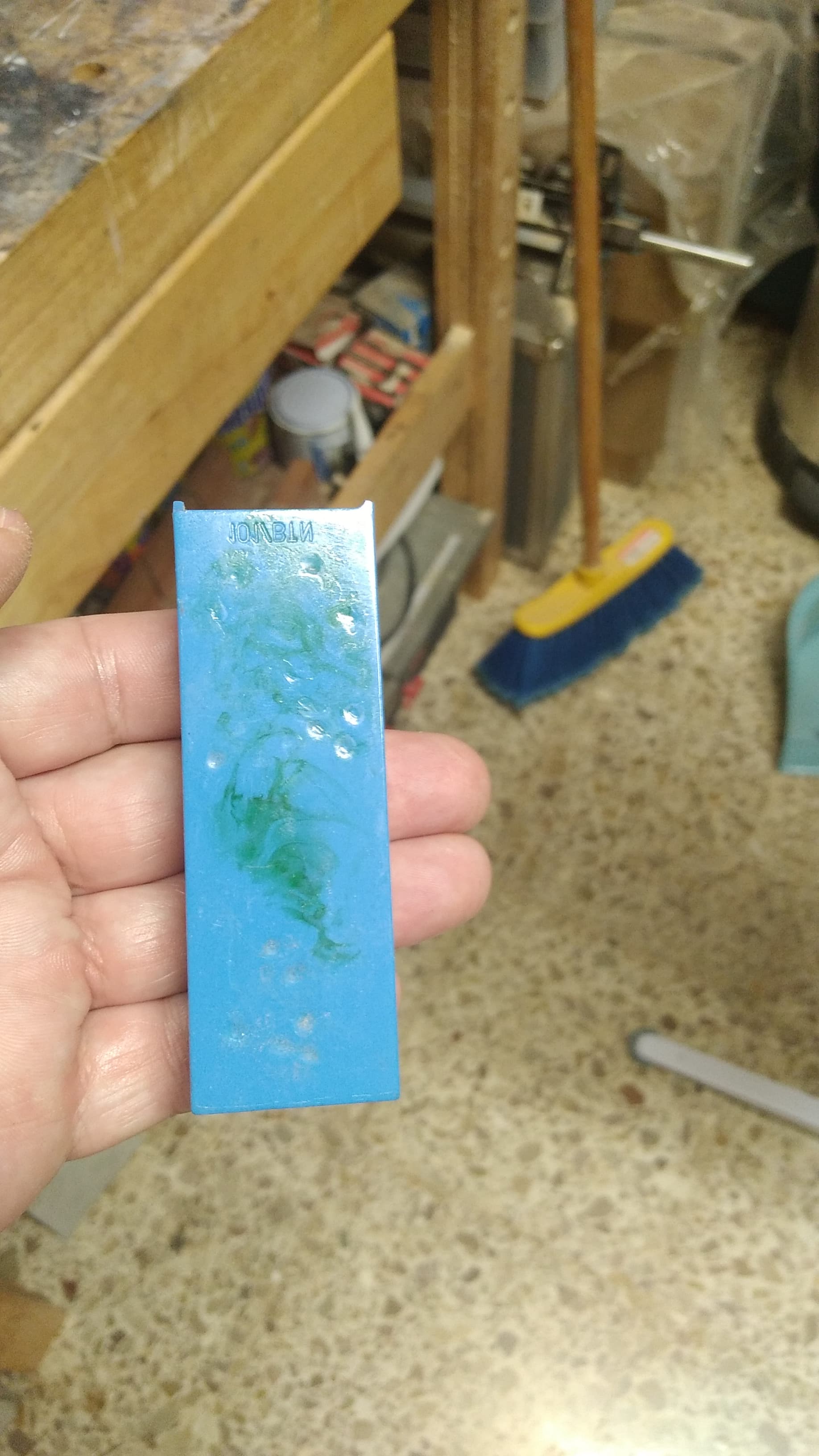

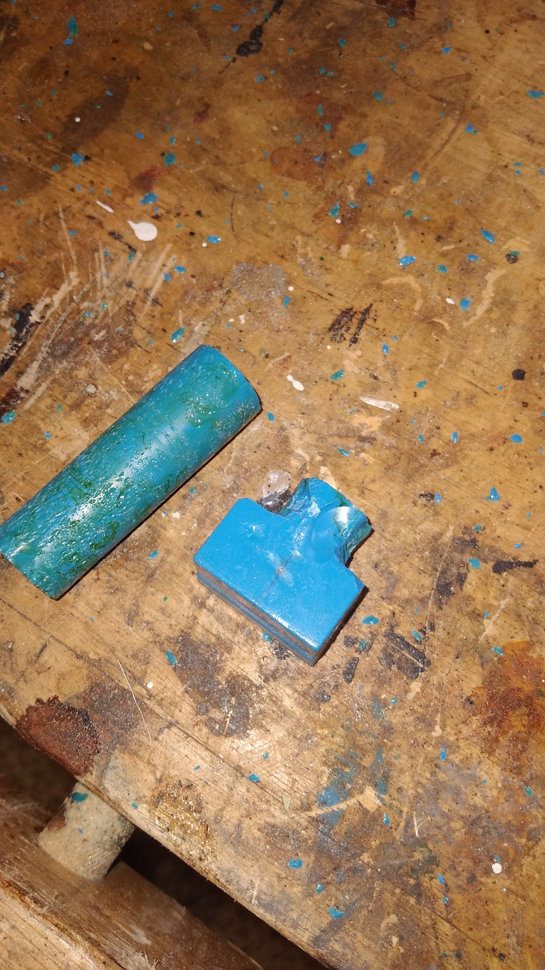

Para serte sincero era un acrílico que hice hace un tiempo y quería darle un uso. En realidad en el foro de pipas donde se publicó habia reacciones de todo tipo, tanto a favor como en contra. A mi aunque pueda parecer ilógico me gusta porque también da claramente a entender que se sale de lo clásico. Muchas gracias por el comentario.
Del color de la boquilla estoy de acuerdo, no me va mucho.

Yo tampoco fumo, pero me gustan mucho, en realidad era darle un uso a un trozo de acrílico, y lo mas importante hacer prácticas en la fabricación de boquillas que a veces es mas complicado que la pipa.
