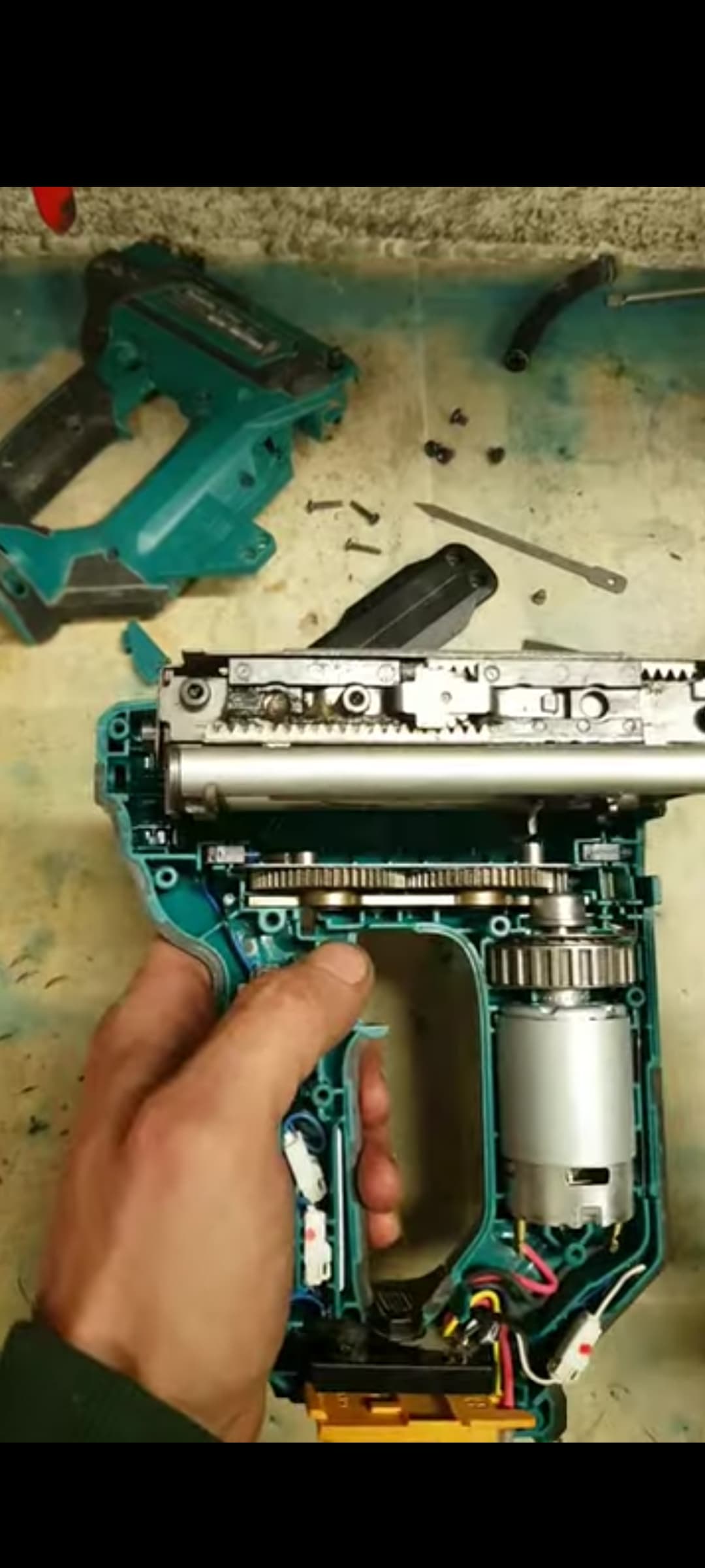

Mmmm … Creo recordar que la aguja cuando está en reposo está atrás casi del todo. Le echaré mañana una foto con la tapa desmontada a ver qué te parece.
Bueno pues no he podido resistirme… Al final he ido a hacer una foto y me he puesto a desmontarla :smile: . Efectivamente la aguja estaba retraída. He sacado el cuerpo con el muelle con cuidado para no pillarme los dedos al aliviar la presión y he vuelto a colocar los engranajes dejando la aguja hacia afuera, pero al montarla de nuevo y hacer el primer disparo es como si hiciera vuelta y media de recorrido y se vuelve a quedar retraída… Extraño…
En el video se ve que los deja en esta posición pero al probarlo yo en una similar no me funciona
