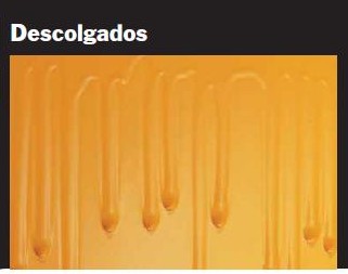

Tendrás que ir probando y tanteando. El inconveniente de diluir mucho es que enseguida arrolla, y por eso no puedes cargar las capas. También aumenta el riesgo de craquelado.
Que quiere decir arrolla?
Creo que el termino correcto es “descuelga”; o sea, esto:
Una imagen vale mas que mil palabras, muchas gracias.
