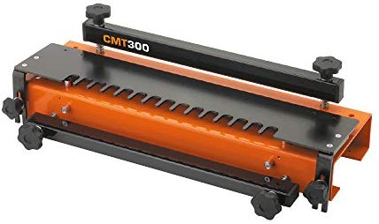

Tengo la CMT300. Con esta se pueden hacer ocultos o visibles. También tienes la de Festool, que es una pasada. A precio Festool, claro.
Te pongo el enlace de la CMT en Amazon:
Esa es la base que viene con el peine para las colas ocultas. Para las visibles necesitas este otro peine:

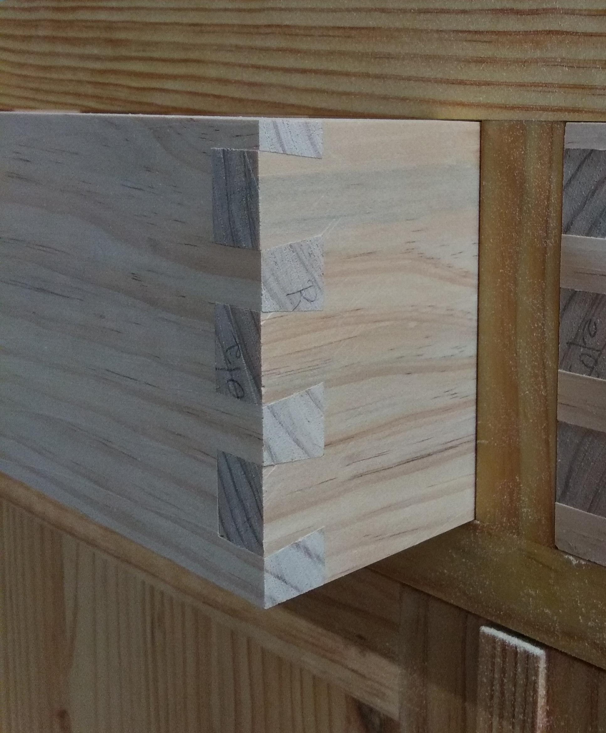

Quedan muy bien ajustadas. Esta foto es de un cajón que he confeccionado esta semana.
Si, quedan ocultas, una vez ajustada queda muy bien. Si es cierto que las plantillas son un poco caras, pero yo personalmente prefiero comprar marca que pueda tener los repuestos facil, si tienes la desgracia de por las prisas enganchar el peine con la fresa pues esa plantilla casi que la puedes tirar, a la larga te puede salir mas barato algo que tengas repuesto facil. Si no te quieres gastar mucho puedes encontrar en ebay plantillas de estas de aluminio que quizas te resuelvan el problema, o algo como esta que te permiten hacerte tu la composicion de lazos que quieras, hace tiempo compre una de estas pero no he tenido oportunidad de experimentar, es una especie de plantilla que vas copiando en dm para hacer la plantilla que vas a usar, asi que puedes cambiar los espaciados y el tipo, seria interesante si algun forero la ha usado que comparta su opinion.
