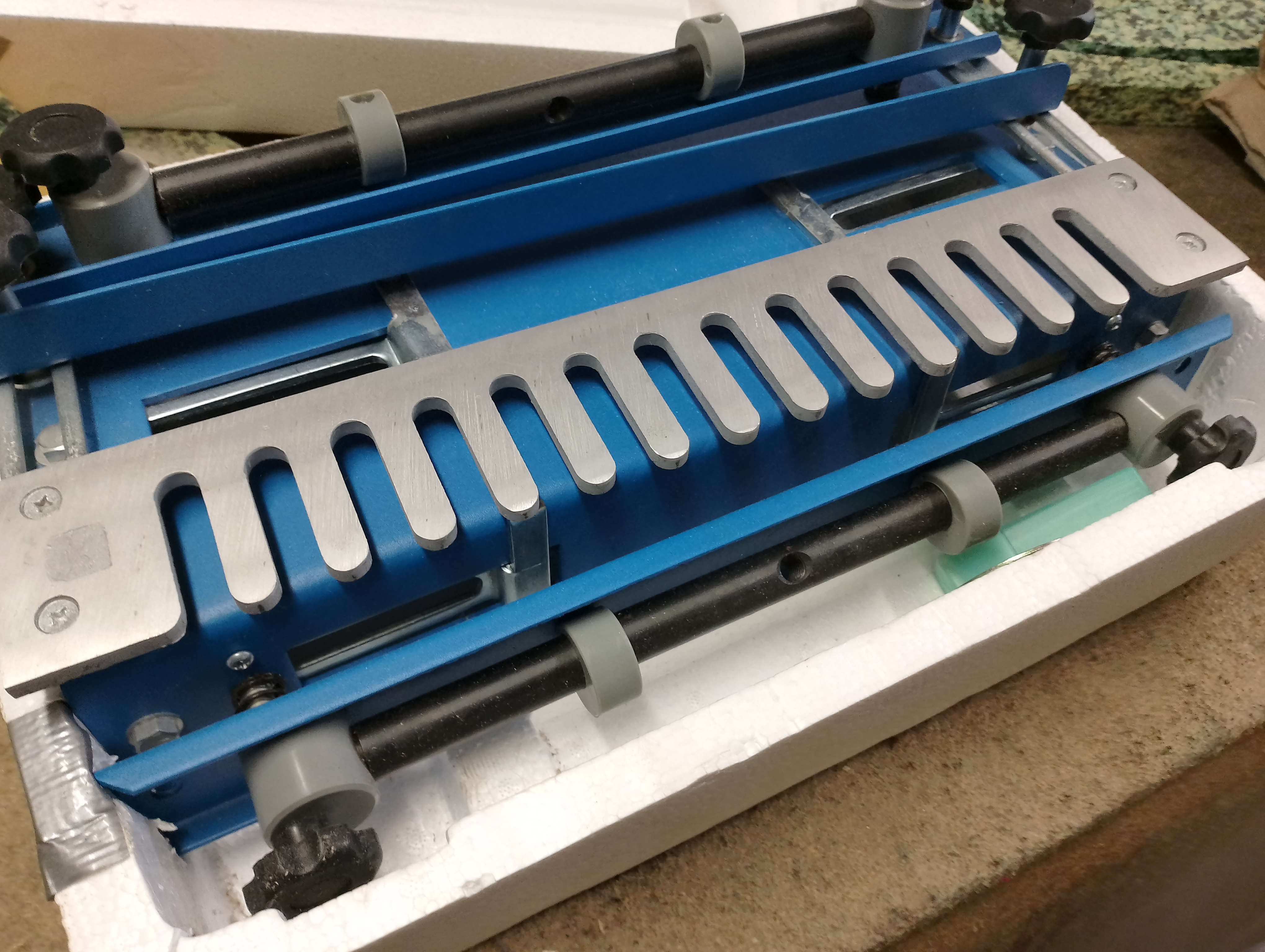

Luego estan las de Sauter , Igm , trend … que son practicamente iguales , tienen muy buena pinta y llegan a 60 cm , pero no tienen muy buena fama y las fresas y de mas te ves mal para encontrarlas .

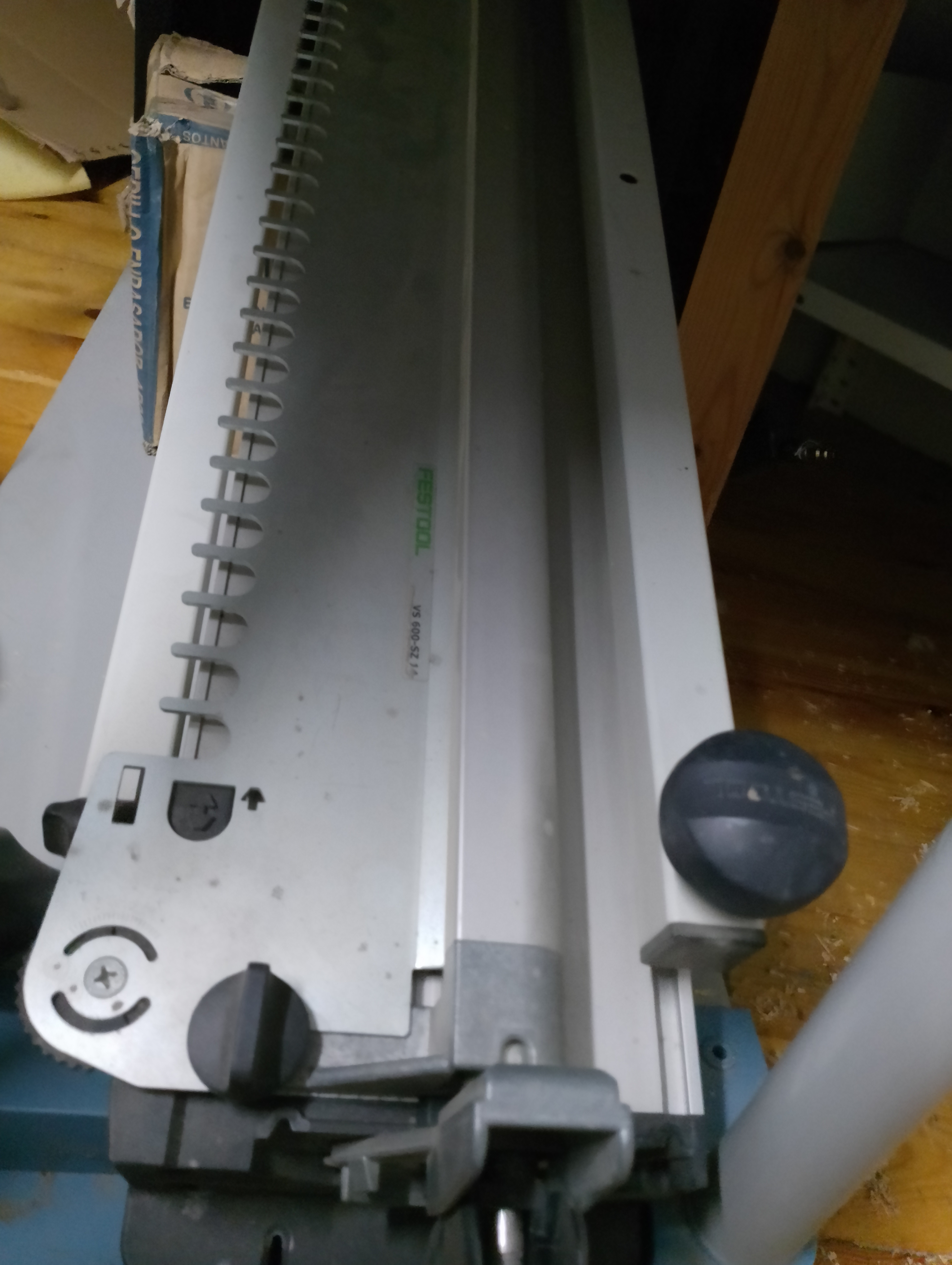

Luego estan Ujk y Festool , que se suben bastante precio , aunque creo que festool es apuesta segura.

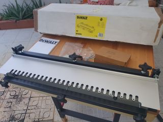

70€ dice. Hay varias más en wallapop en Plantillas para colas de milano. A ver si es de ayuda…

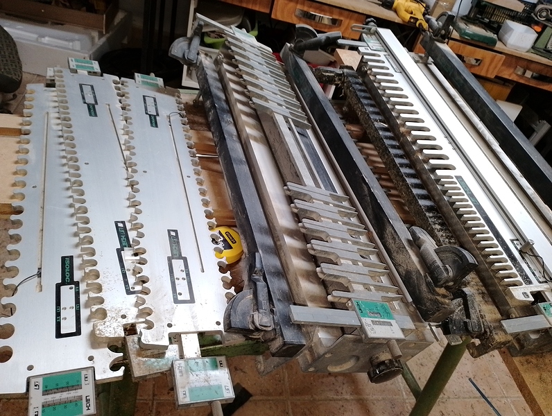

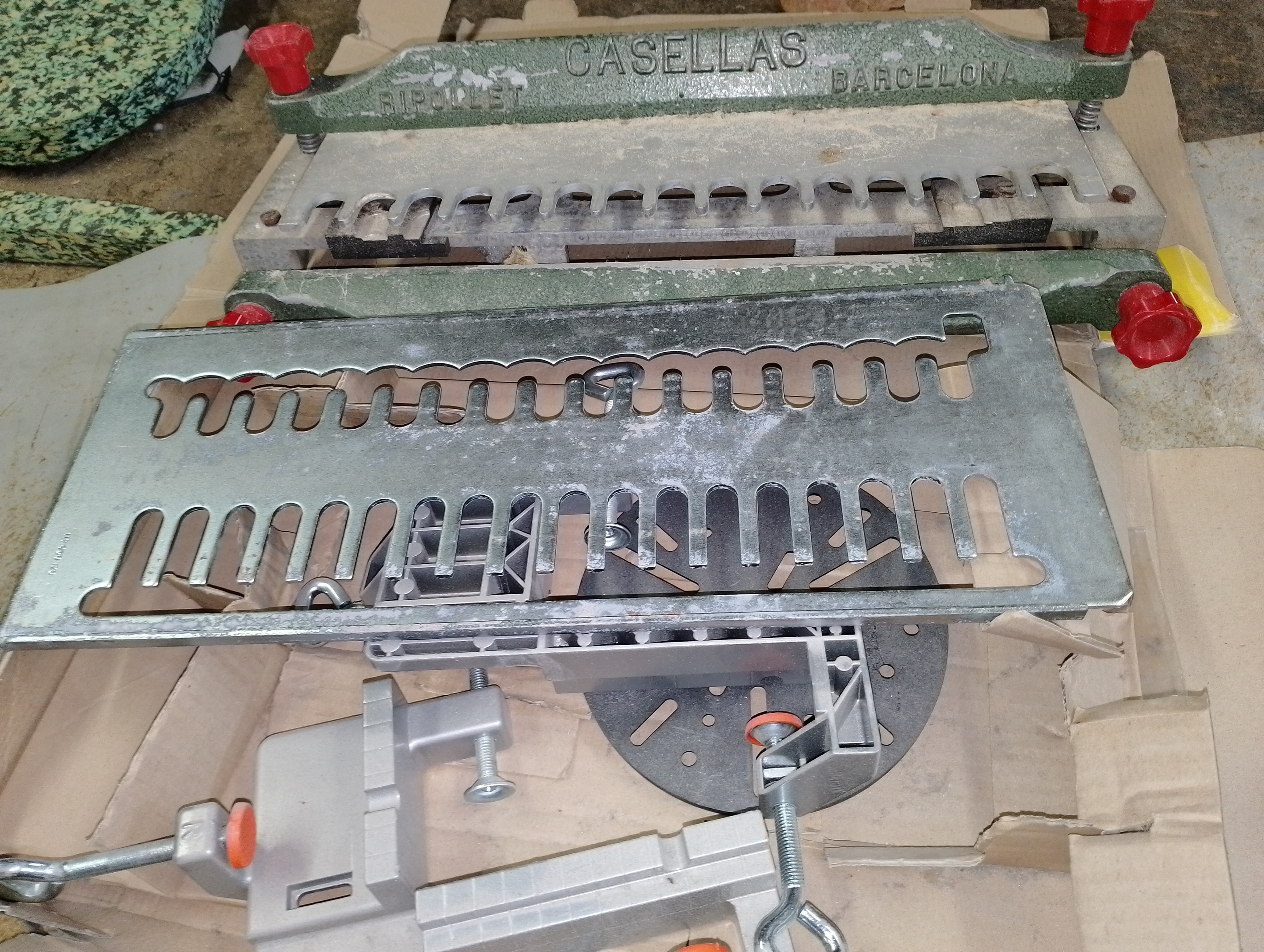

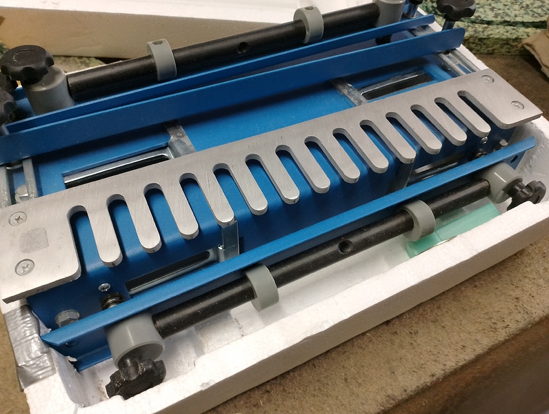

Mira lo que tengo ,con un escoba he tenido que quitarle el polvo
Joder y pa que tienes tantas :rofl::rofl::rofl::rofl:
Es un misterio a resolver.
Pa ocupar espacio y cojer polvo :rofl::rofl::rofl:

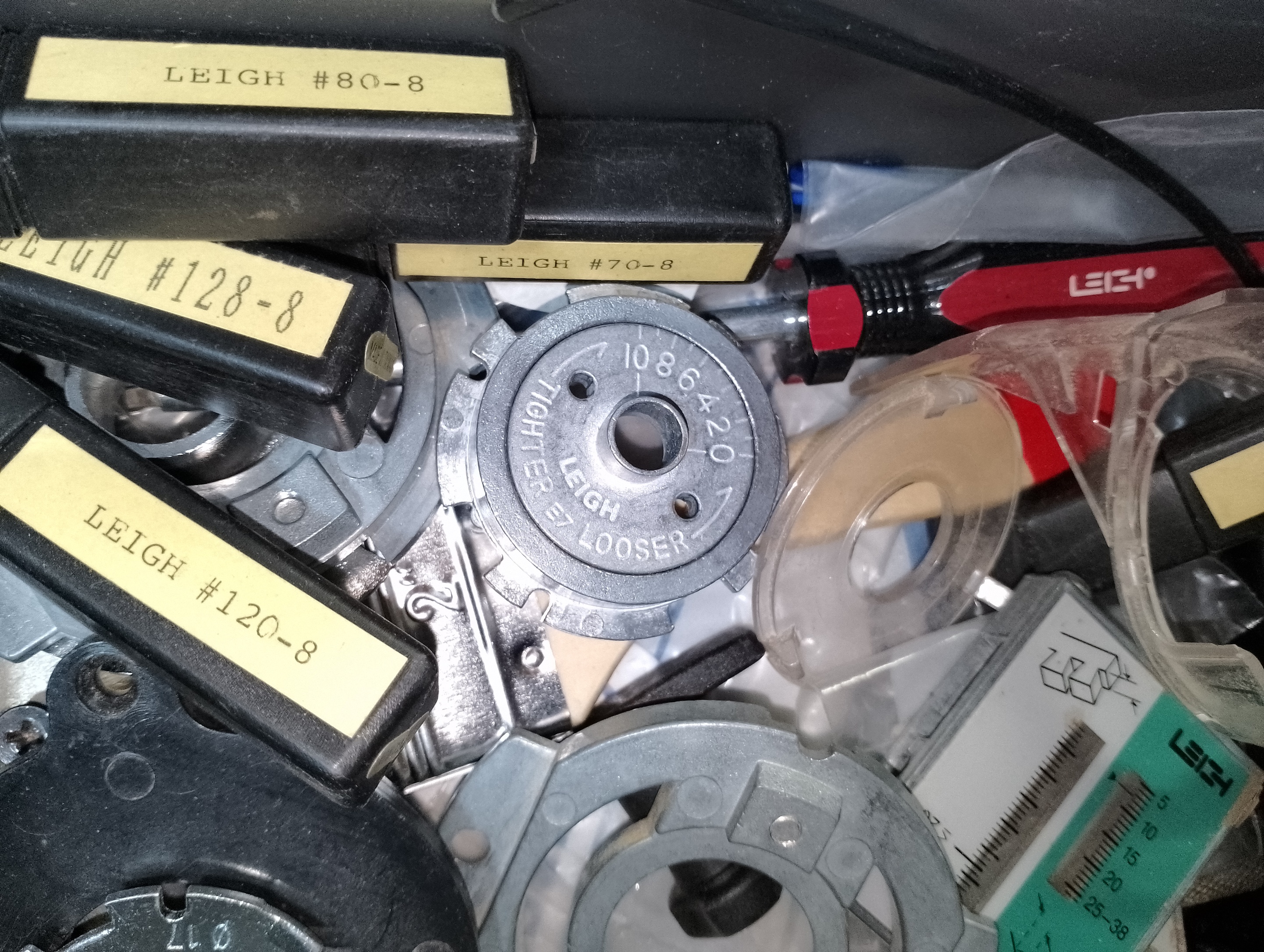

Algún día haré , o no?, Estoy frito por hacer algo con la leigh, hice algo con la de formas raras pero me faltaba el adaptador para la bosch , ahora que lo tengo no tengo tiempo.
Es complicadillo , y todo en inglés, pues hay que ponerse.

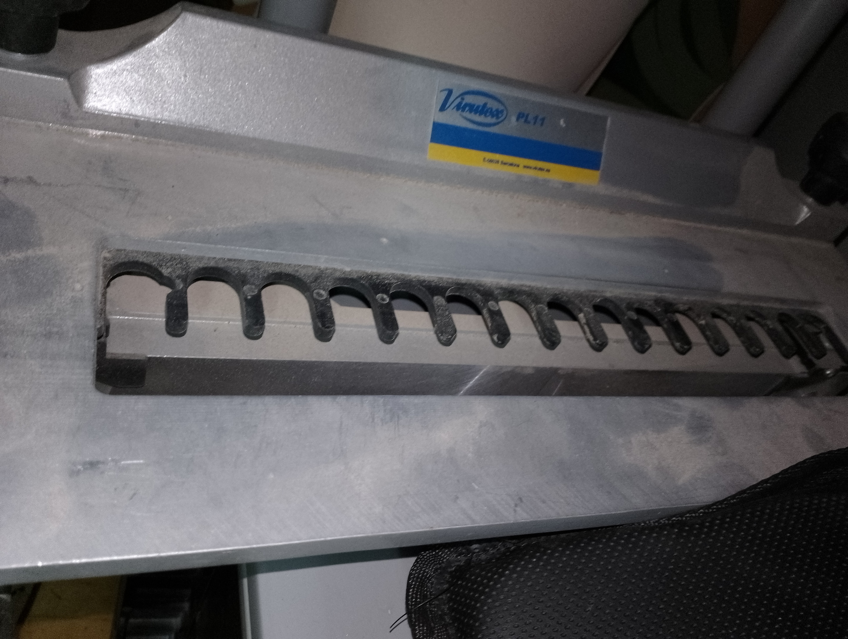

Bueno lo primero que tendrias que preguntarte si quieres colas de milano solo o algun otro tipo de ensamble y si las colas son pasantes o a media madera y asi ir descartando modelos,yo tengo una virutex que no suelo utilizar y quizas es de las mas comodas que hay,la fresadora tiene la base siempre soportada,pero solo te permite hacer colas de milano a media madera y ensambles cudrados.

Pues se ve completa la porter, las plantillas leigh con dibujillos son mu chulas haber si hago algo, yo las vi por internete, y digo ostras que chulo y a las dos semanas me las encuentro en el rastro de nerja dos cacharros y etc, así que para el taller.
Joer @Tapi, vaya arsenal de plantillas que acabas de desplegar :joy::joy::joy:
