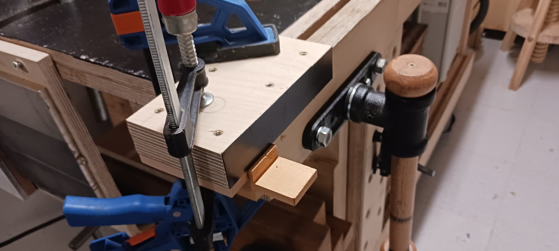

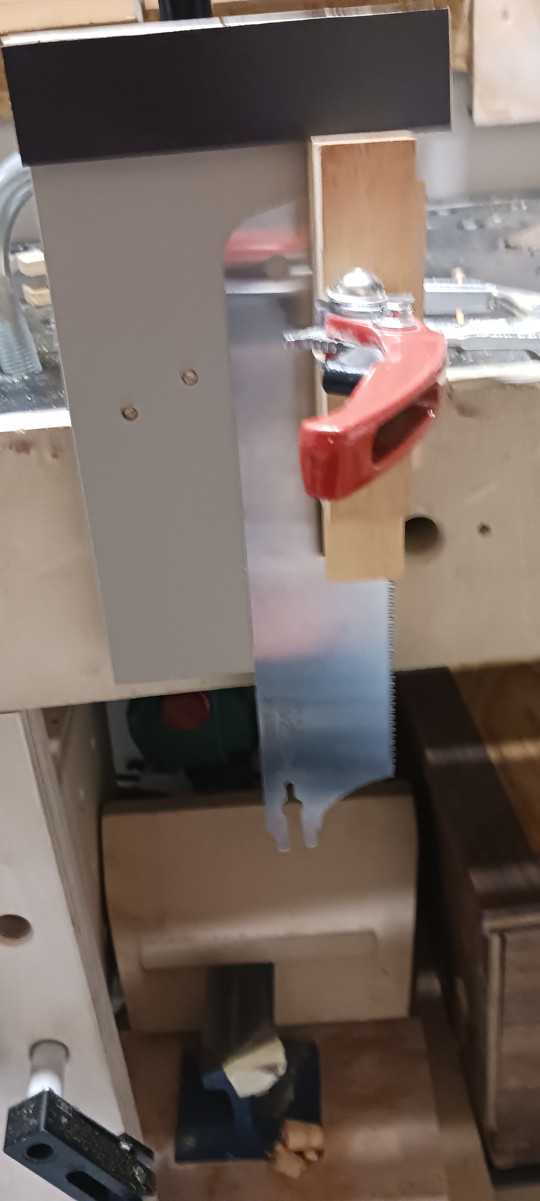

Ayer construí una plantilla para hacer ensambles en horquilla , a media madera y otros tipos de uniones.
Me he basado en un libro de un señor japones " woodworking joints by hand" de Sugita
Me parece una plantilla muy buena, no sé a vosotros, pero a mí me cuesta hacer buenos cortes con las sierras y toda ayuda es buena. Es la primera que hago pero me voy hacer los otros modelos.

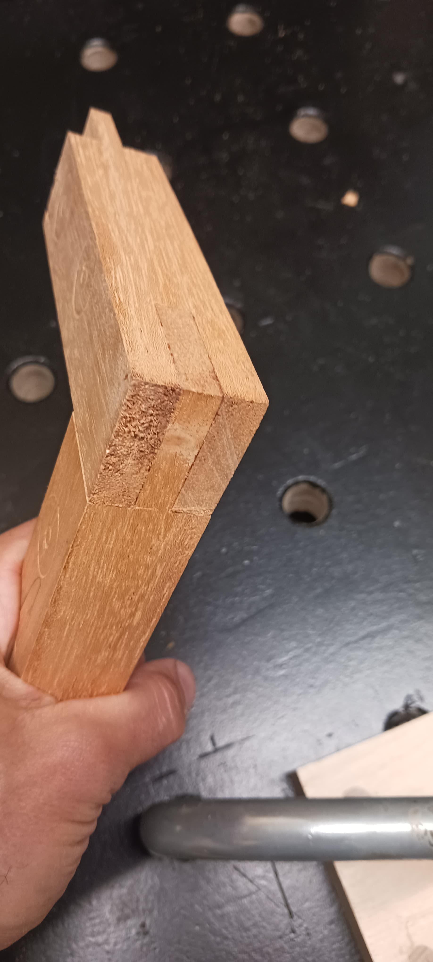

Alguna foto de los resultados y la plantilla

Qué buen resultado. La madera es Iroko?
@Metonimico si, la verdad que me ha sorprendido el resultado y es muy rápido. No se necesita utilizar formones dependiendo del ensamble. La madera, pues si te soy sincero no lo sé…creo que es cerezo. Me regaló un compañero del foro retales de varias especies de madera. Se cepillla de maravilla y ese color creo que es cerezo

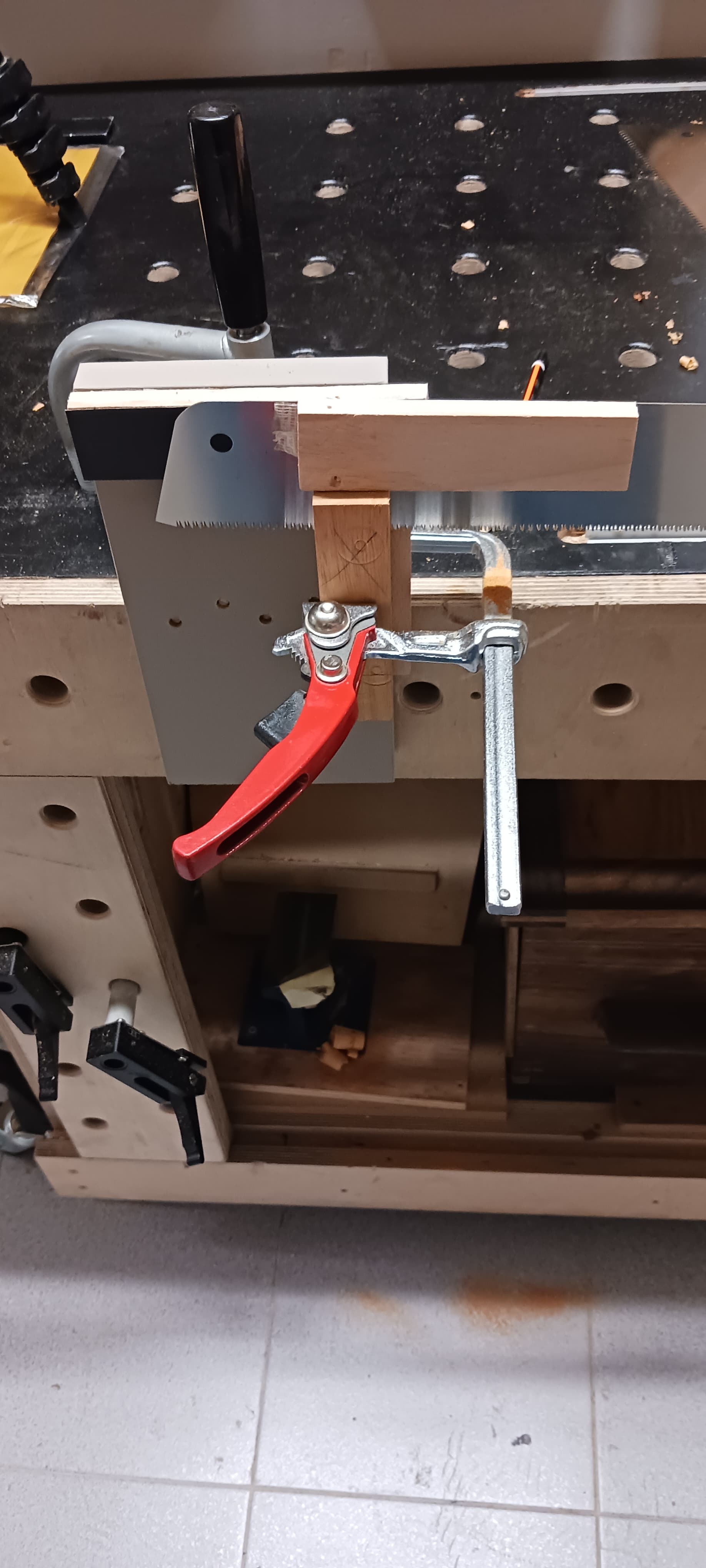

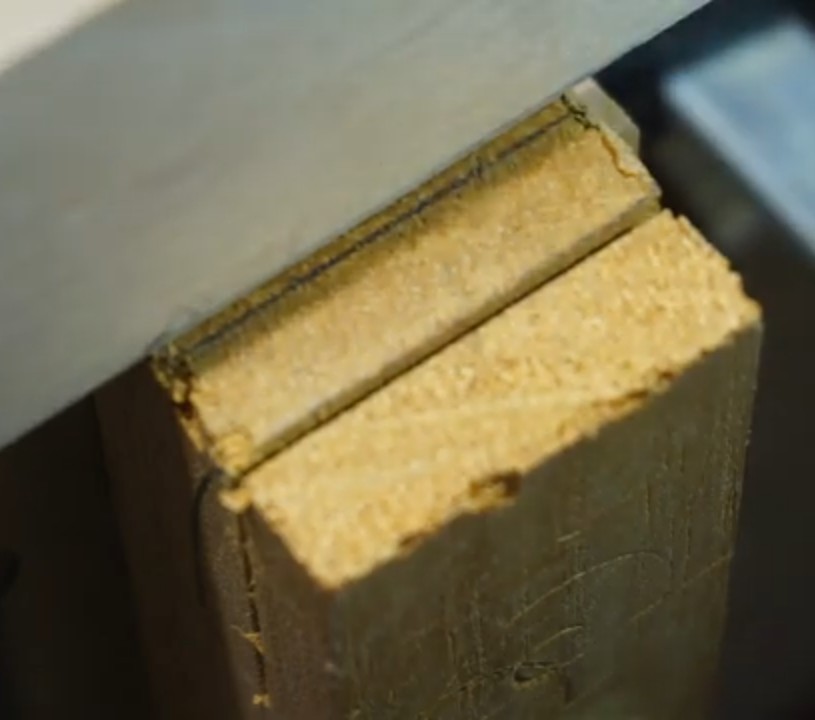

Una duda, los dientes de la sierra no rozan con la plantilla lateralmente? O esa sierra japonesa no tiene los dientes alabeados? Nunca he tenido una en la mano para examinarla y pensando en el serrucho occidental que tengo, imagino que la plantilla necesitaría un pequeño rebaje cerca de la zona de inicio del corte para salvar los dientes.
En teoría no roza. La probé con serrucho de Veritas de costilla y bien.
De todos modos rozaría al principio. La clave es luego poner un accesorio del grosor del serrucho. Lo puedes hacer con una regla metálica y si es estrecha le puedes añadir cinta de carrocero a la regla o algo similar.
Si te fijas el la linea de lapiz, está separada por la oja que he puesto en la segunda pieza.
Entendido. Veo que pones la segunda hoja para conseguir cortar por fuera de la linea al hacer la espiga y supongo que la quitas para la caja.
Muchas gracias.

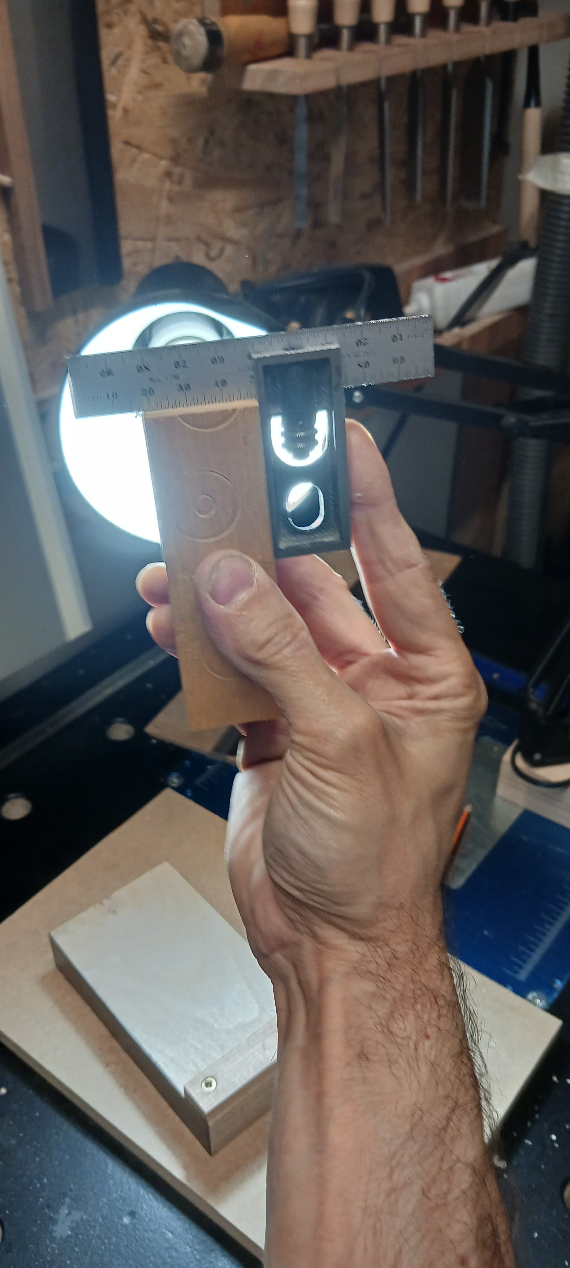

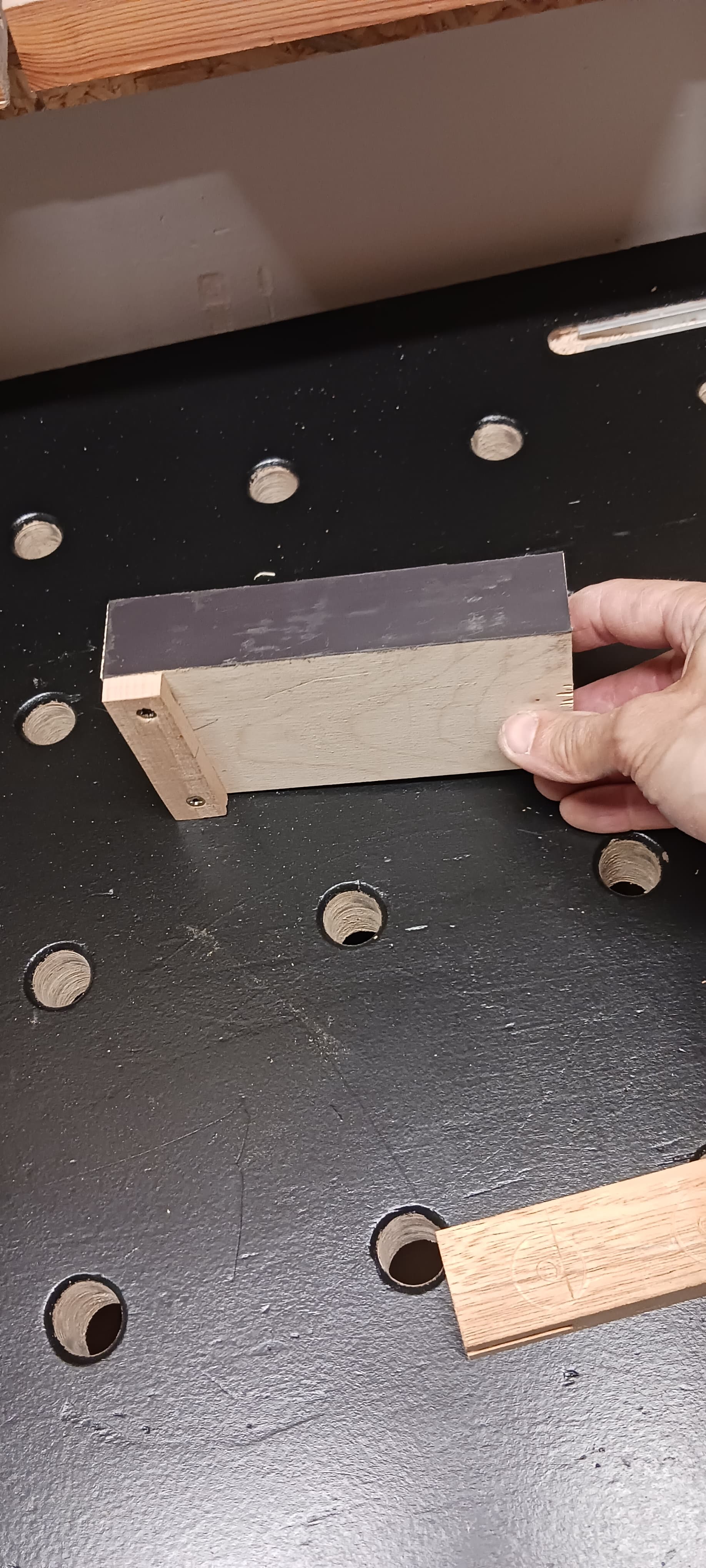

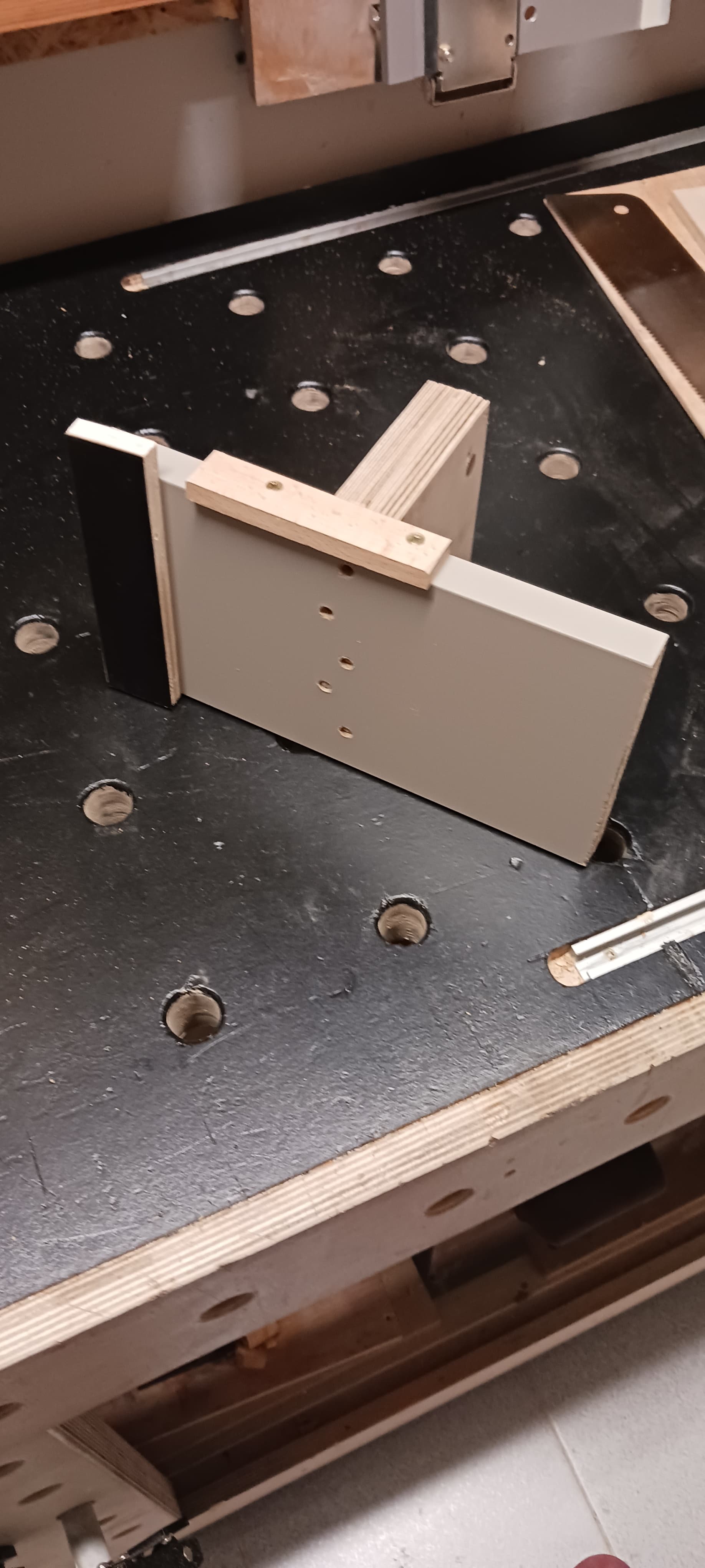

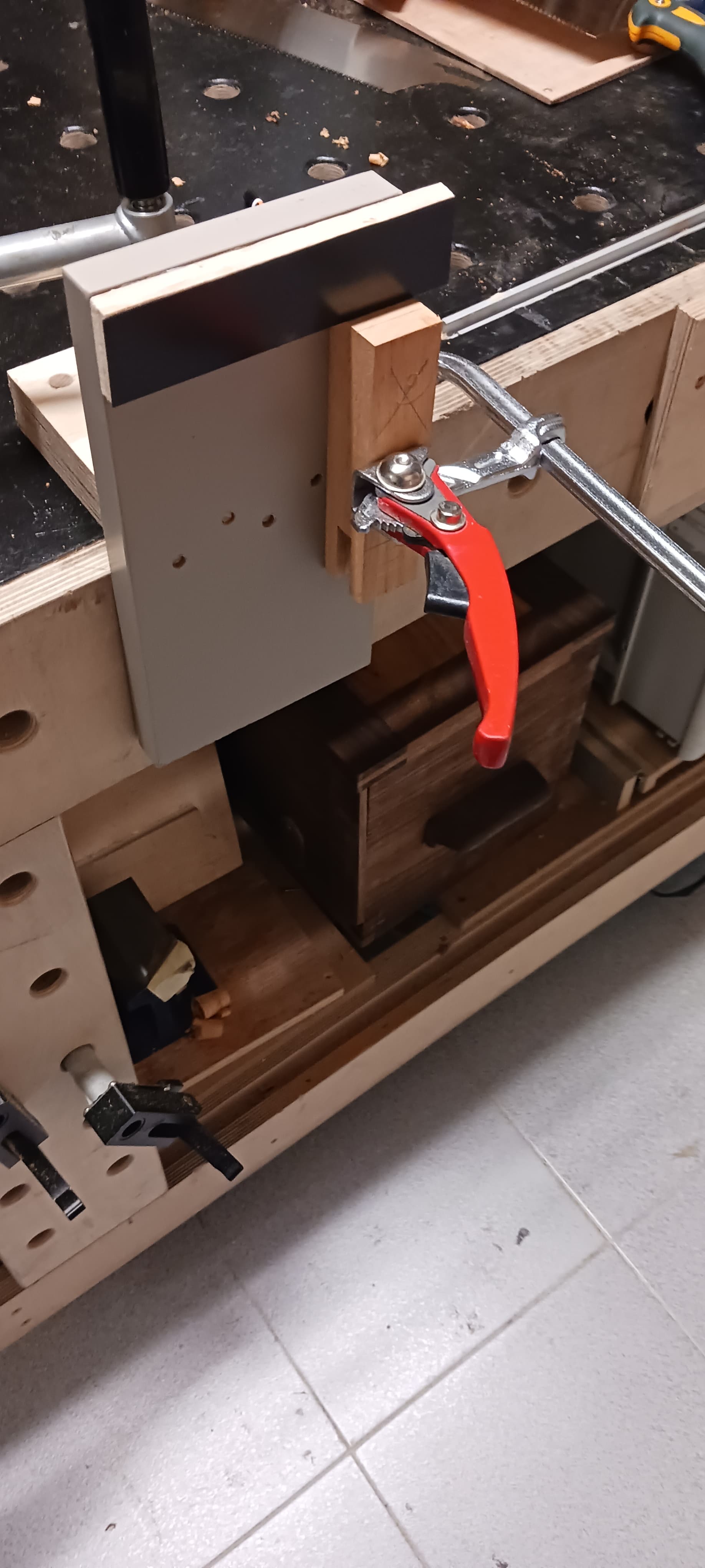

Siguiendo el hilo pongo unas fotos de la plantilla de complemento a la otra. Esta es para cortes transversales. Muy fácil de hacer y muy buenos resultados.

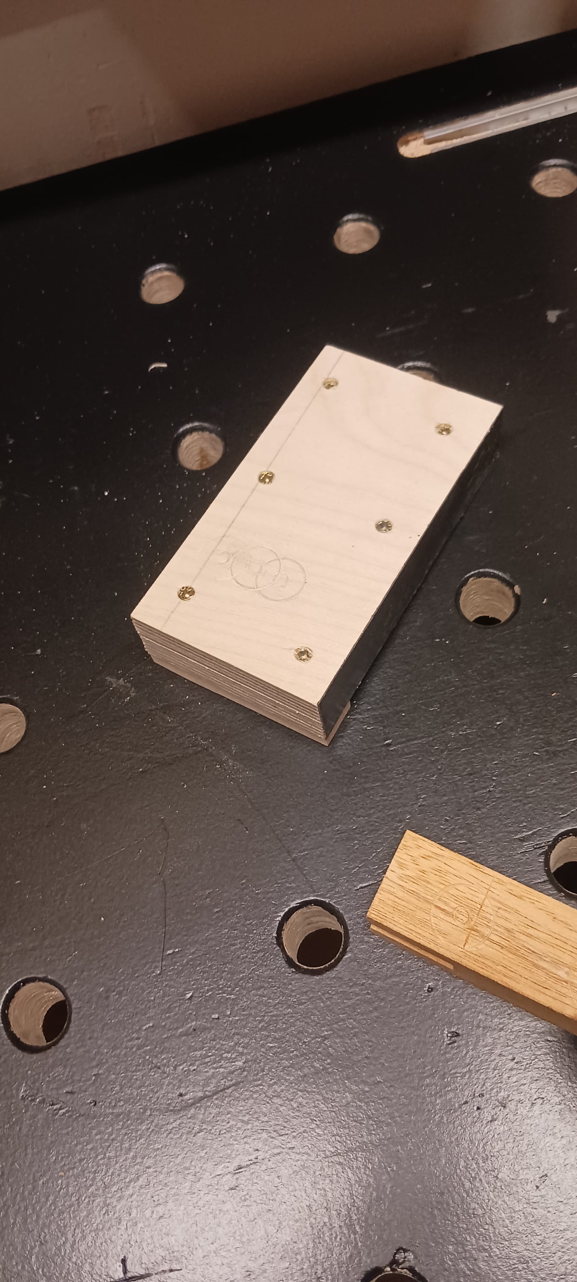

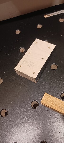

Una pregunta, que has usado como hoja magnética? Vi que en una web americana tienen las mismas sierras de este hombre y las plantillas ya hechas, y venden ‘magnetic sheet’ de 1.5mm pero por aquí (holanda) solo veo bastante más finas.
Hola @esanfelix en un princio nada. Luego le puse unas bandas adhesiva magnetica pero no tenían suficiente fuerza.
Imanes incrustados en diferentes puntos creo que es mejor.
Aha, ha quedado patente que no habia mirado el vídeo, solo las fotos :sweat_smile:
Pues es lo que me temía, que las hojas adhesivas no tengan suficiente fuerza. Ahora buscando algo más encontré una que dice 1.5mm, quizás la compre a ver qué tal.

Me ha gustado mucho, me quedo con el tope de profundidad y el truco de la escuadra para limpiar la caja.
