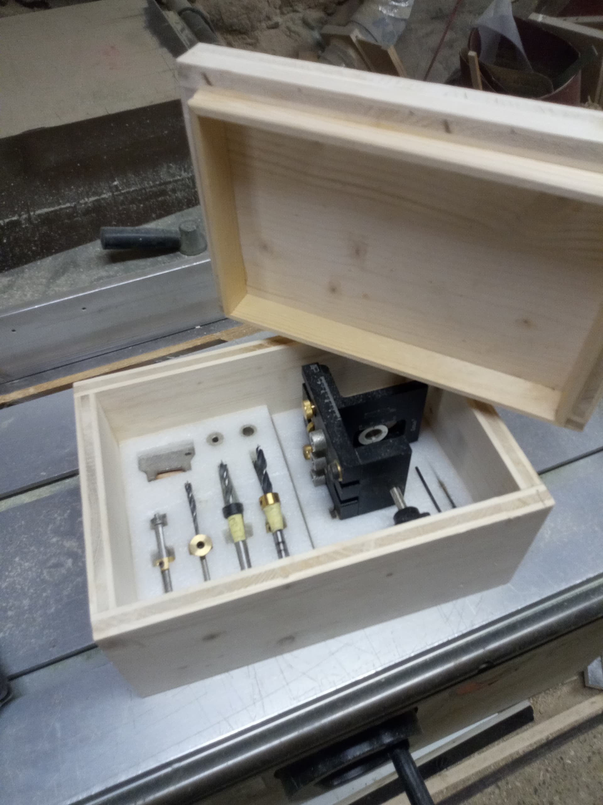

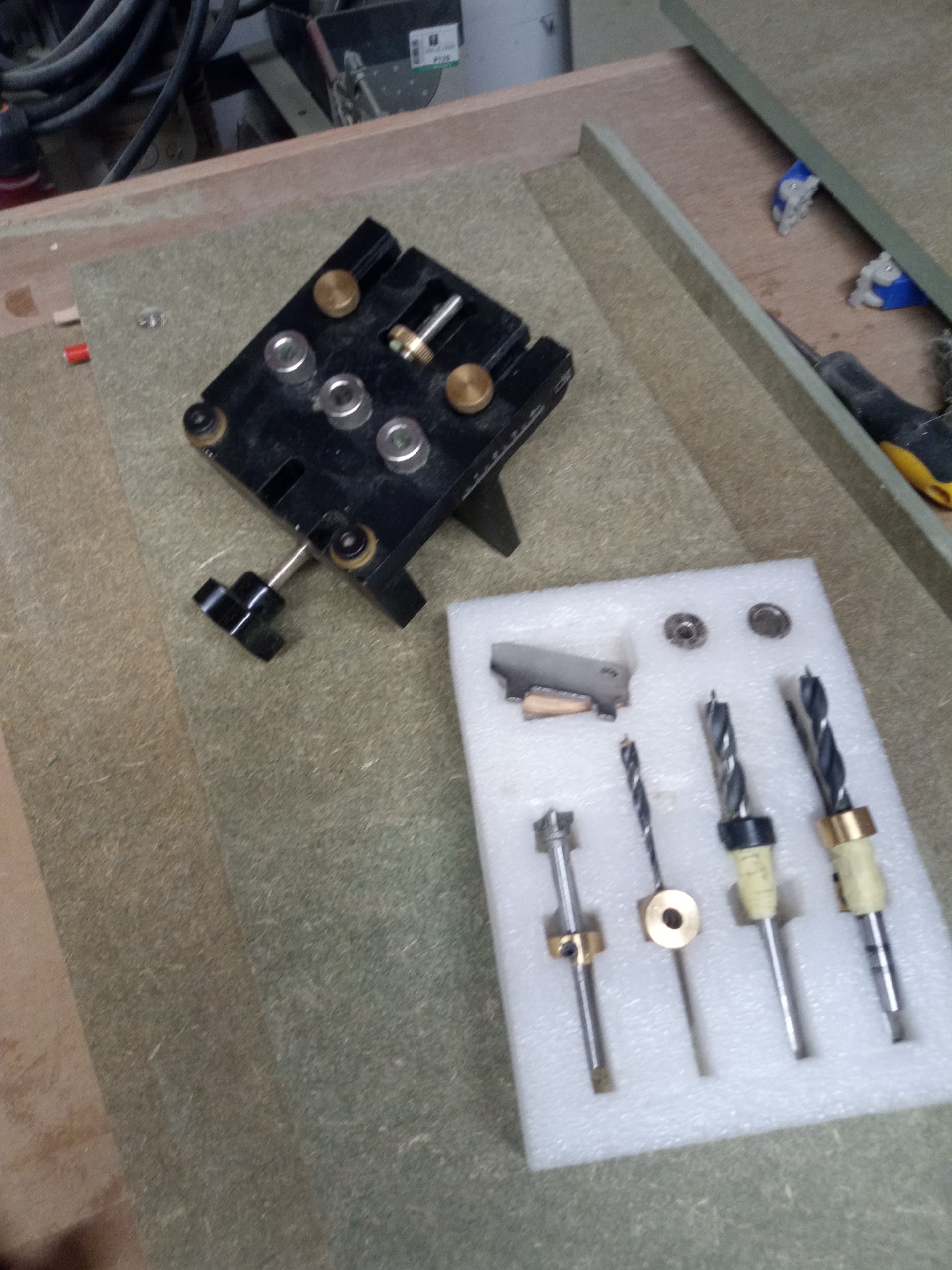

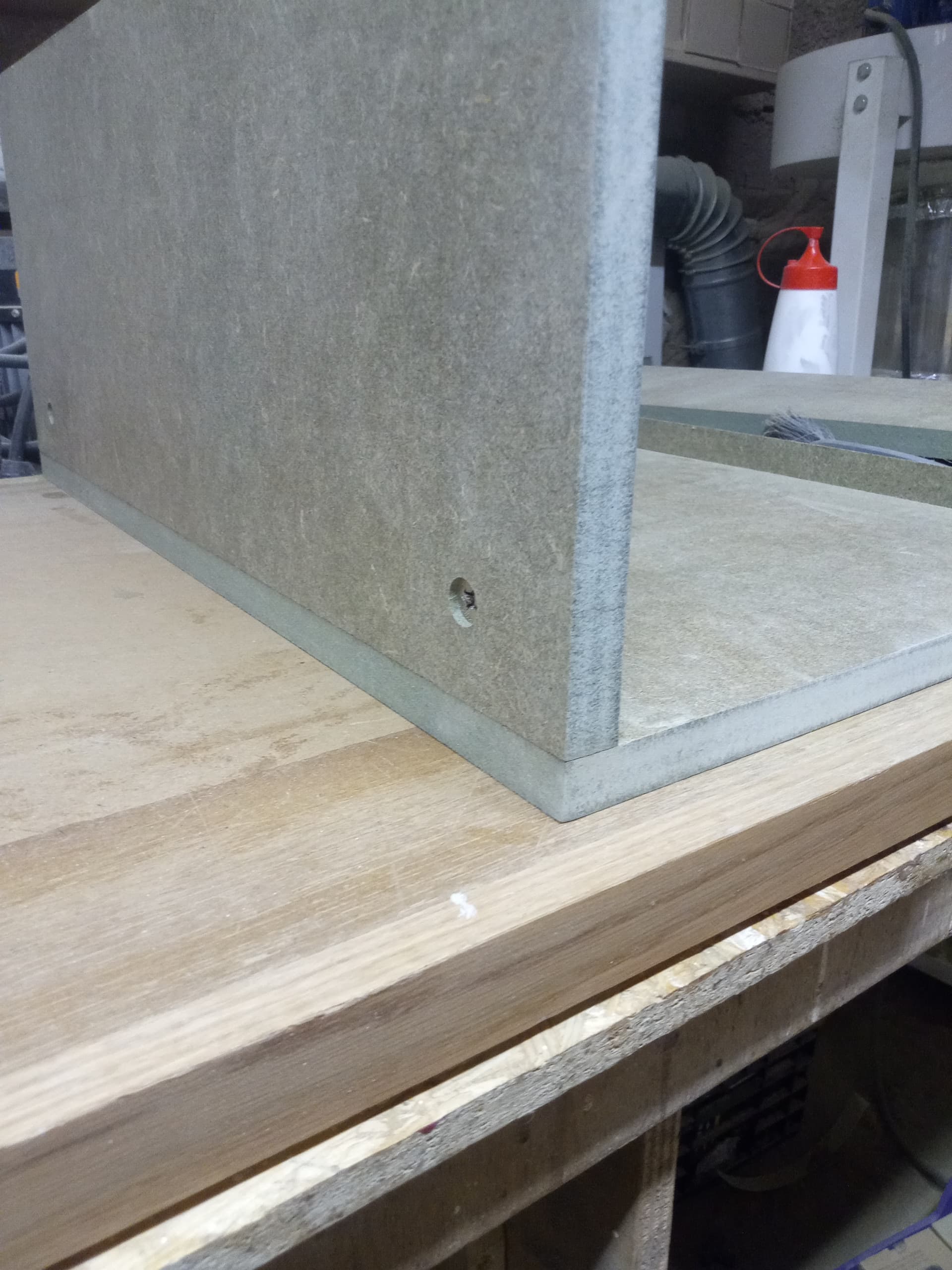

Comparto la plantilla de taladrar que finalmente compré en Amazon

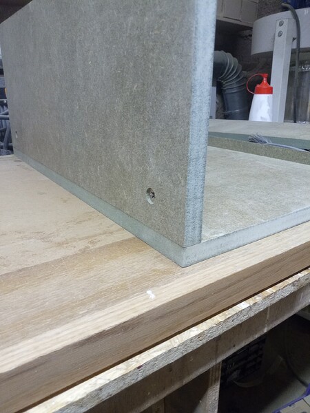

El minifix multi expander de würt va bien ya que taladras los 3 agujeros a 8 mm.
Recomiendo para la plantilla dos juegos de brocas una para el canto y otra para la testa.
Hyuceng Kit de Plantilla para Posicionamiento 6/8/10/15 mm Plantilla de Orificios de Bolsillo 3 en 1 Guía de Perforación Localizador Ajustable con 5 Agujeros Plantilla de Espiga para Carpintería https://amzn.eu/d/0gVmauCS
Comparto la plantilla.

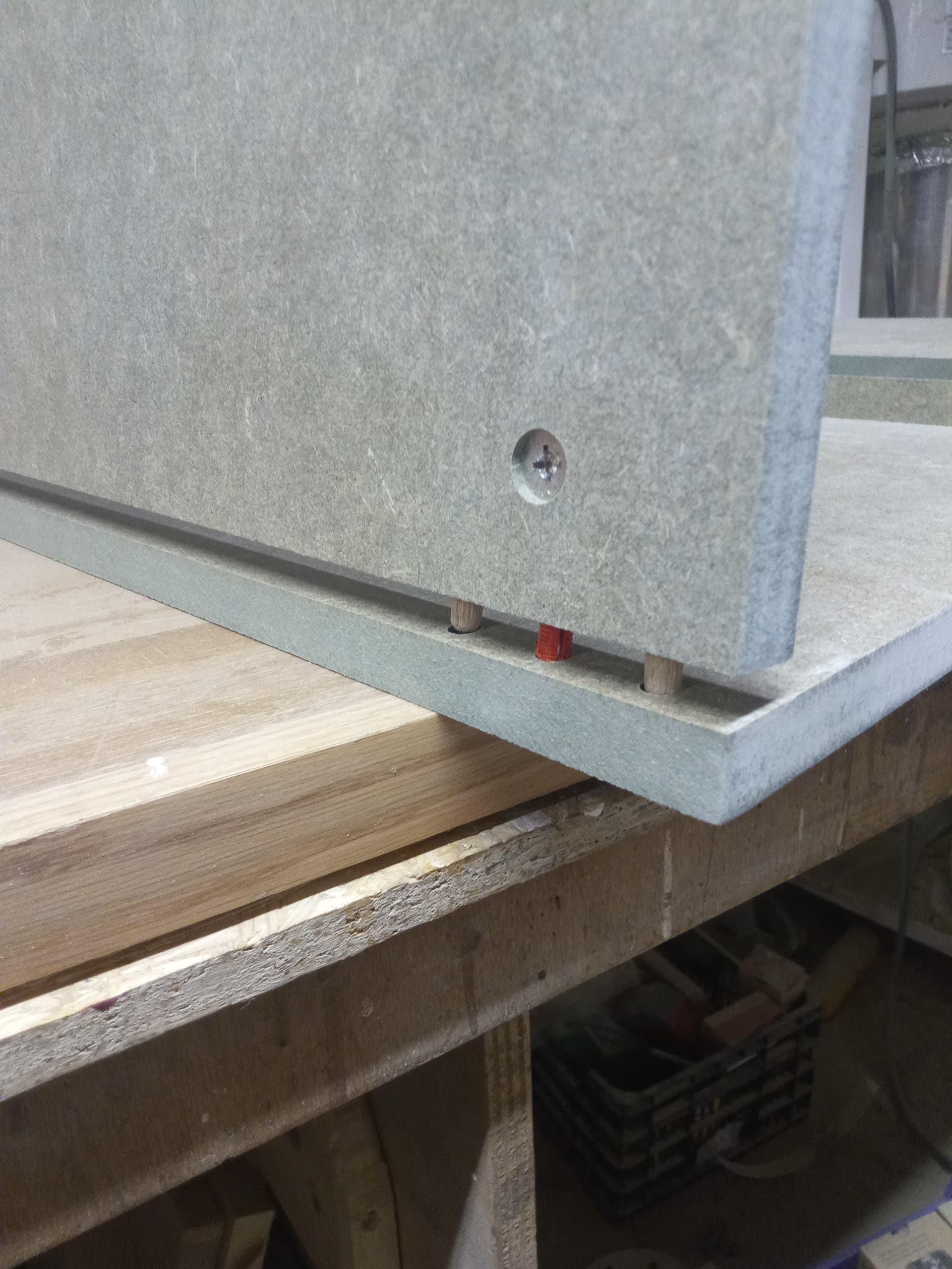

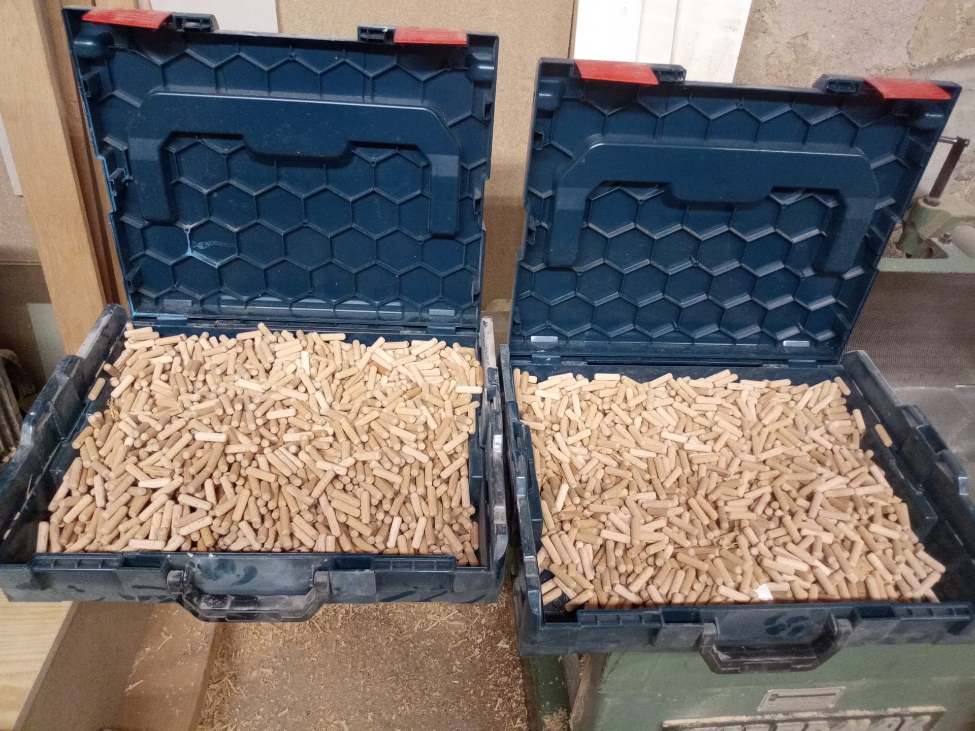

Me gusta la idea :bulb::clap::clap: las espigas las tengo en cajas de bosch

Va bien tener dos juegos de brocas con diferentes profundidades para aligerar los tiempos.

Así a ojo parece que la plantilla la posicionas a mano marcando con lapiz en el tablero, no?
He hecho cosas así con otra plantilla para tubillones ms basica y la verdad que en cuanto a precision no daba la talla. El tubillon si te vas medio milimetro ya no hay arreglo…

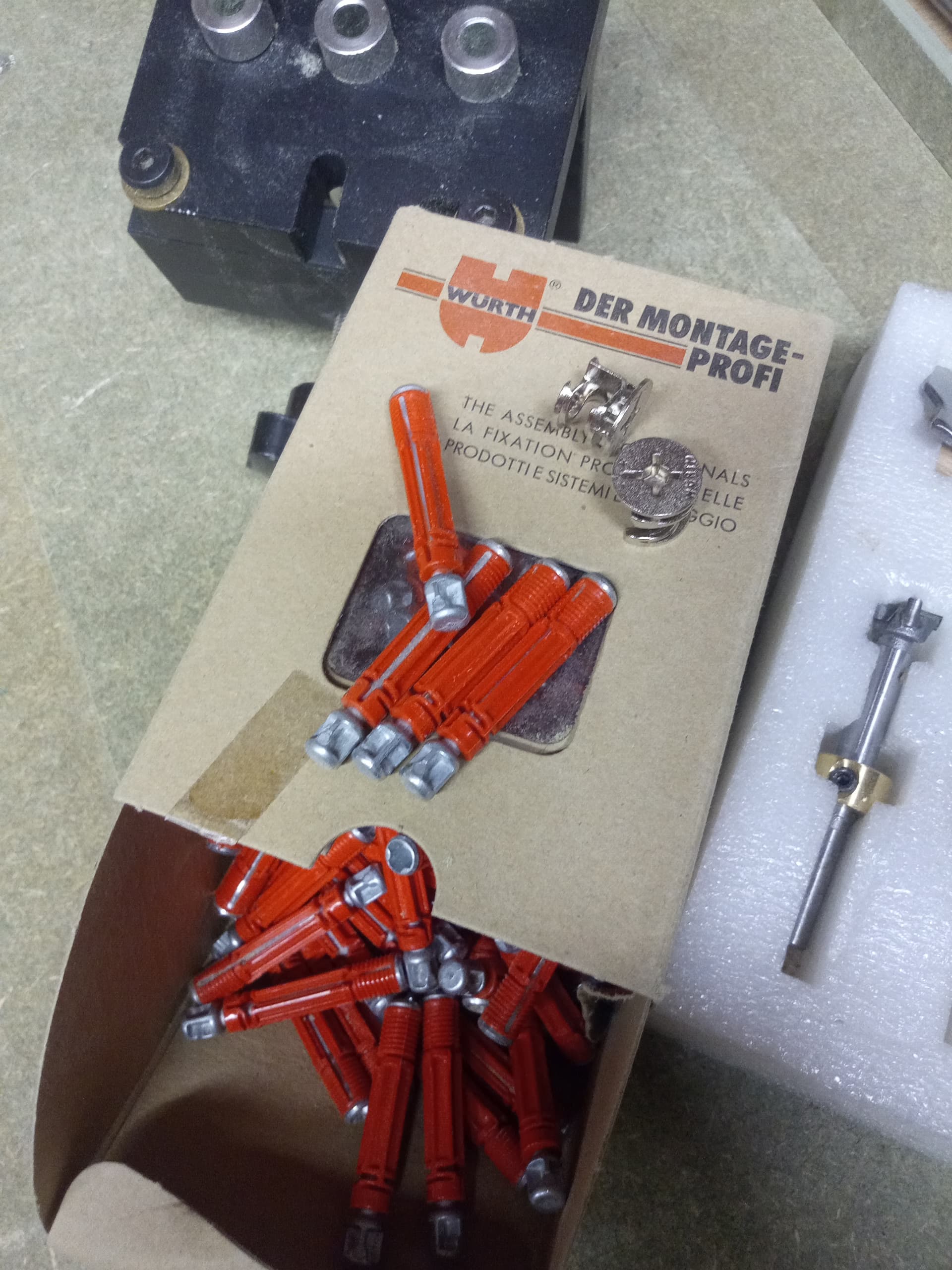

Hola @daroce que trabaje con würt fue un poco casualidad.
Hice un desmontaje de una carpintería y había varias cajas de excéntricas de würt.
La ventaja que veo frente a otro sistema se puede montar y desmontar sin que se deforme nada y los taladros haces todos del mismo diámetro excepto la exentrica que son 15 mm
La plantilla tiene una pieza para sujeción yo la ajusto a los laterales del tablero para tener una referencia y hacerlo fácil.
