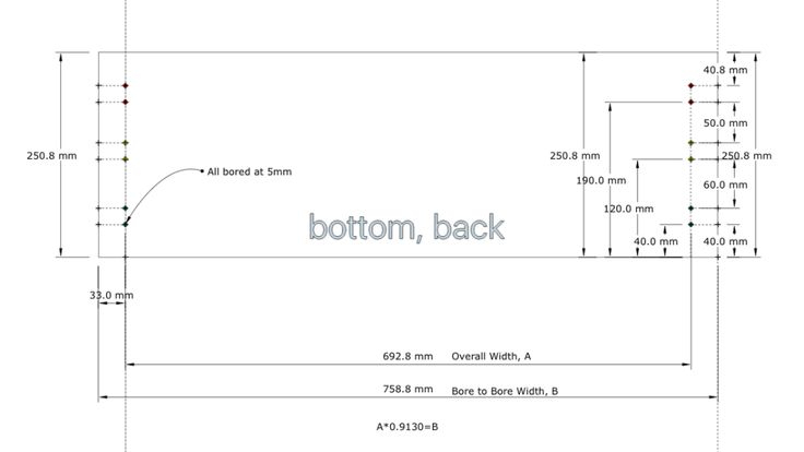

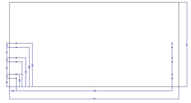

Y para los frentes de cajón
2866250ecb13c138b000a012018fe8ea
887a501b4c835ed7d2103f2b42c11a18
En las imágenes que subes, la bisagra va al revés de cómo está presentada junto a los agujeros
