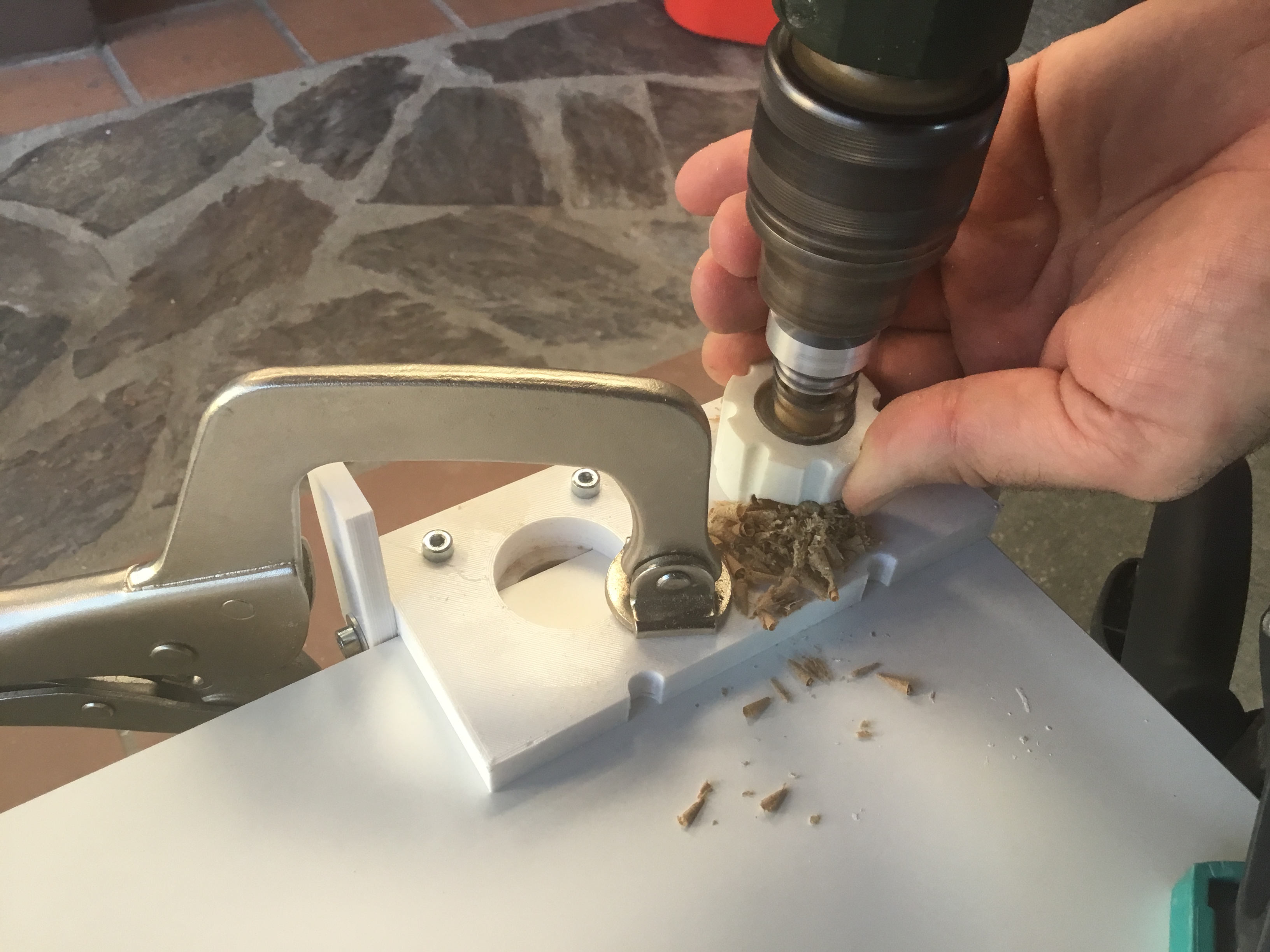

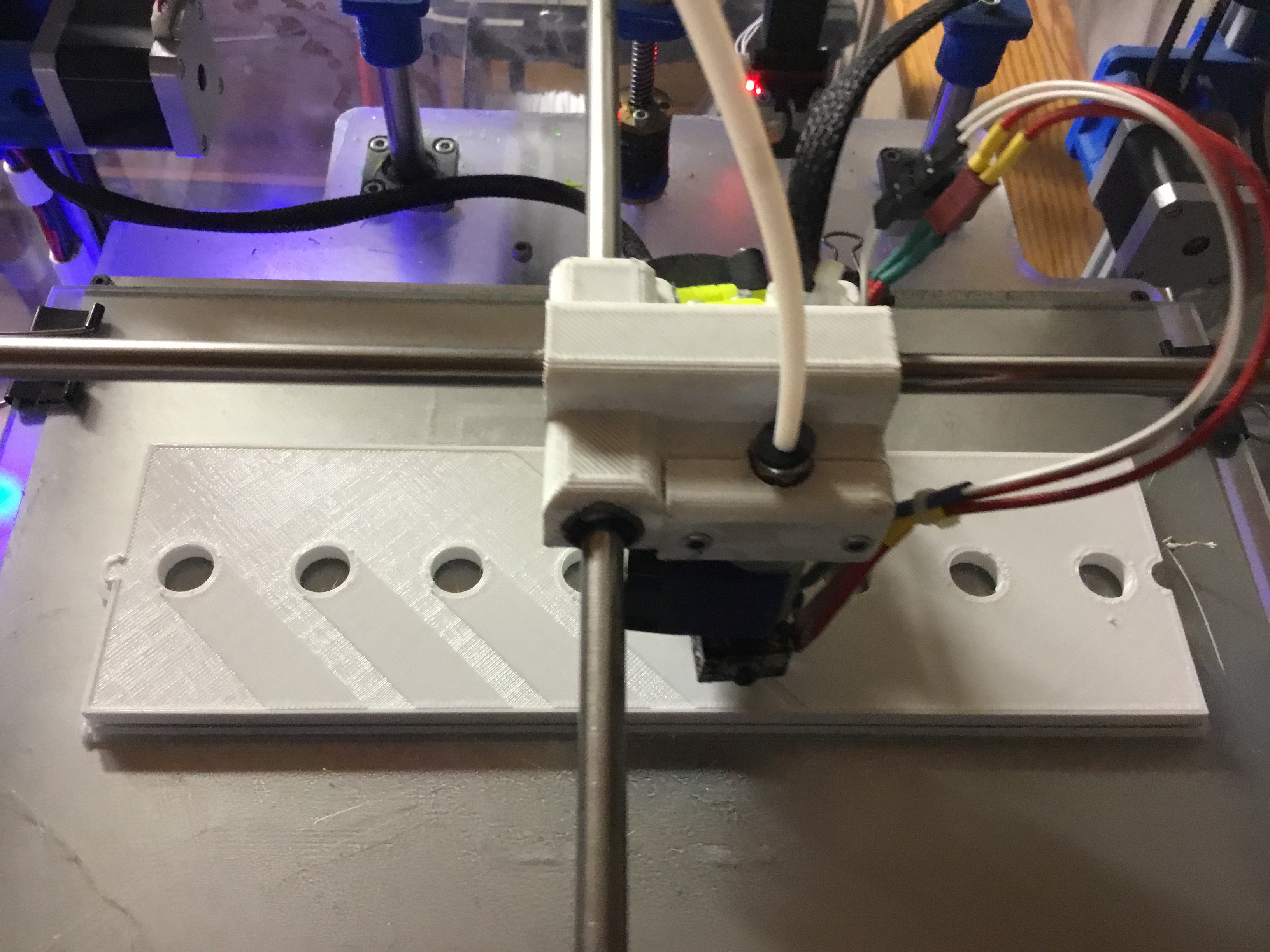

Cansado de hacer los muebles con tornillos de ensamble que siempre queda visto el tornillo aunque le pongas una tapita, me he decidido a cambiar al sistema minifix/rafix de ensamblaje.

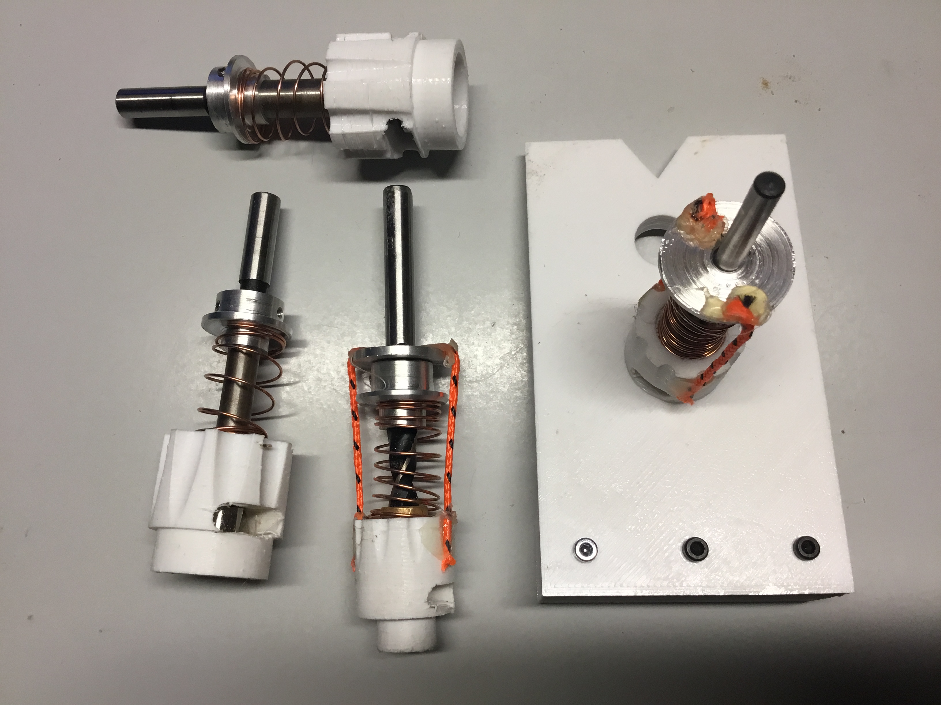

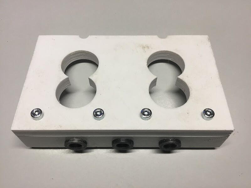

En un principio pense comprar un sistema de sablon, pero 450€ me parecia una pasada. Empece a diseñar las plantillas pensando en cortarlas en metacrilato y aluminio, pero en plena faena hice una prueba a imprimirlas y no me arrepiento en un principio. Las he hecho para 19mm pero cambiarlas a 16mm a cuestion de un rato
Os dejo unas fotos.

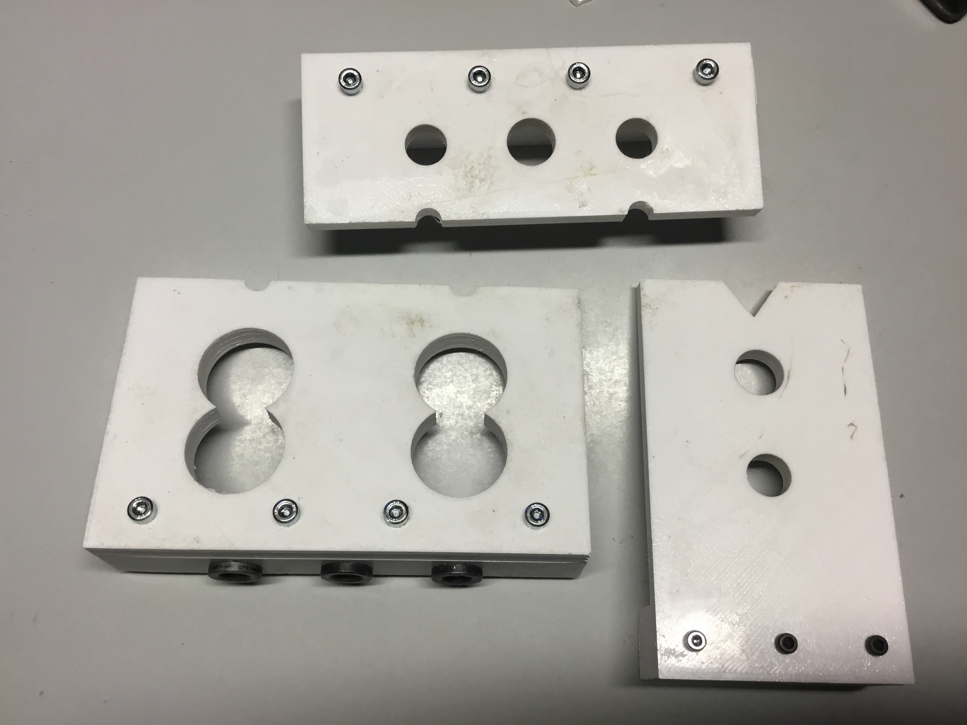

La primera prueba ha sido buena, pero los resultados son mejorables. Estoy imprimiendo un nuevo juego con unas pequeñas modificaciones.

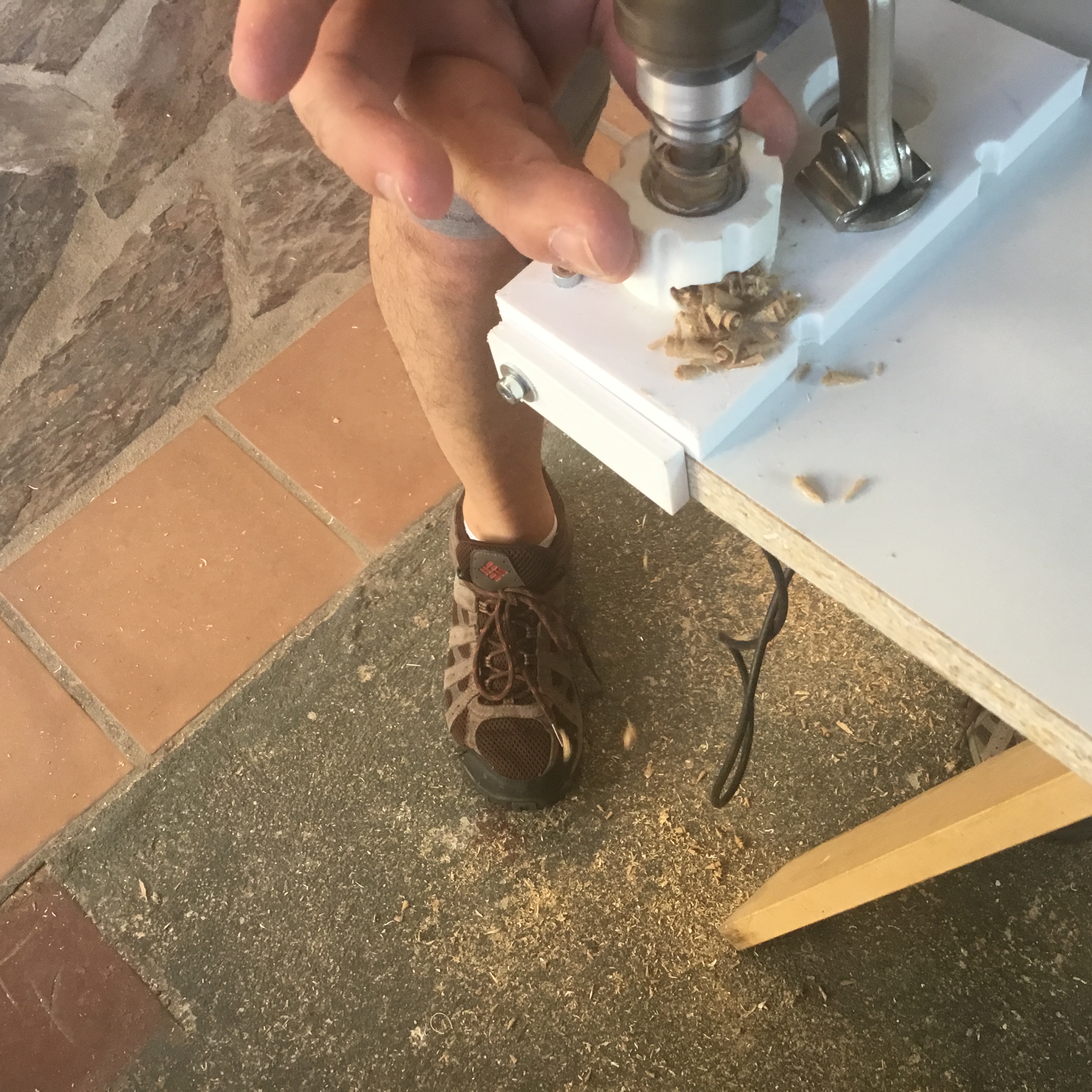

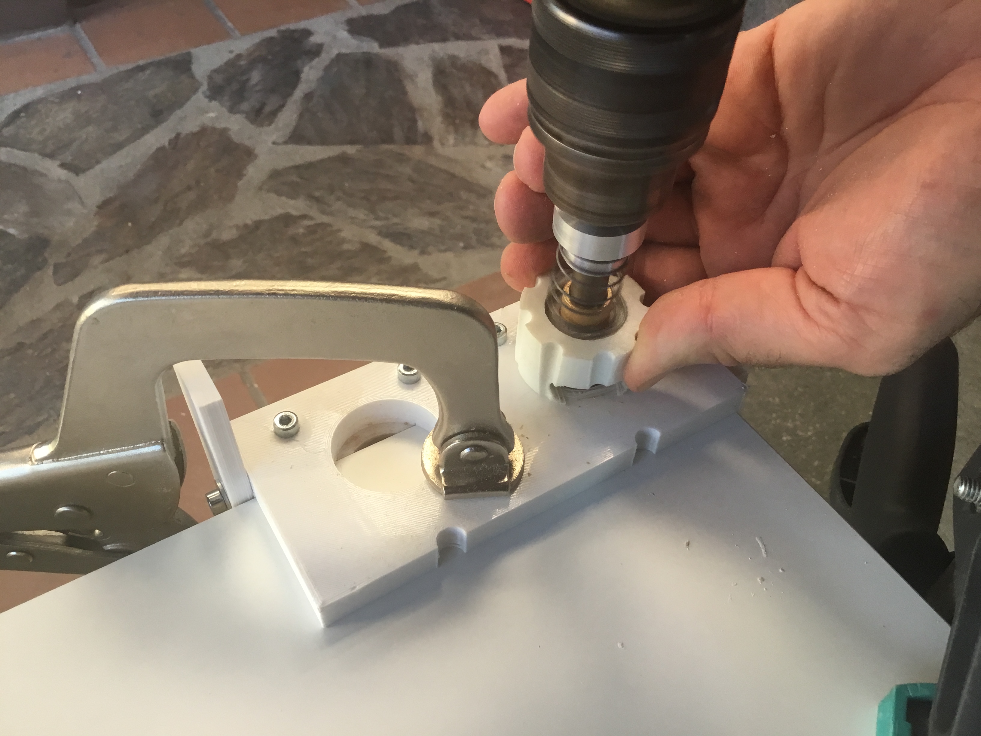

La parte mas importante es conseguir mantener la broca perfectamente perpendicular al tablero. Hay taladros con los que es muy fácil hacerlo, sin embargo con otros por su forma te pueden despistar un poco.
En cuanto t nga terminado el mueble os pongo unas fotos.

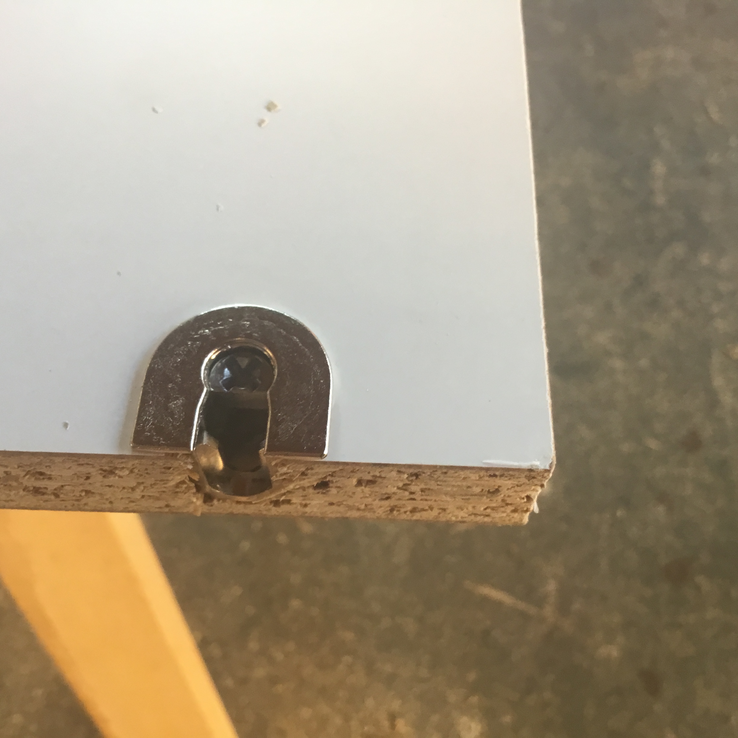

Bueno ya estamos en marcha. Las plantillas para el minifix tengo que modificarlas 0,5 mm. Eso es lo que tengo que fresar los tornillos de minifix para que aprieten perfectamente.
El rafix ( para los estantes queda preciso como podeis ver en este mi segundo trabajo con ellas.
