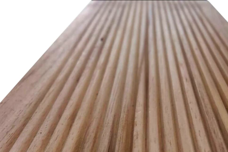

Estas las tiene LM propias para piscinas y duchas, en definitiva suelos resbaladizos

2 metros X 10 cm unos 20 €.
