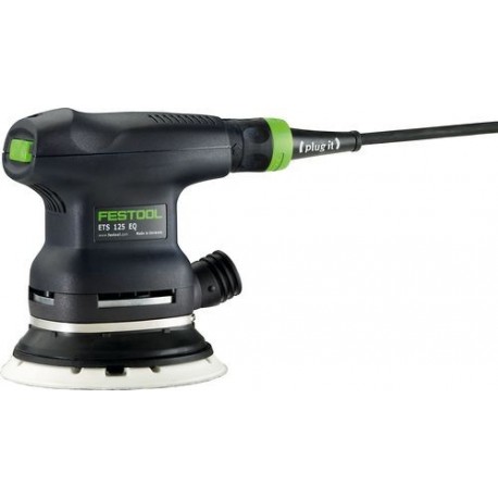

Hola, alguien conoce platos de 125 para la lijadora Festool ETS 125 EQ, que sean compatibles y más económicos, yo solo he podido encontrar los originales en Amazon.
Festool 492280 - Plato lijador ST-STF ES125/90/8-M4 W-HT https://amzn.eu/d/fJqTOEc
lo he visto en otras páginas, pero el de Amazon es el q es más barato.
He encontrado compatibles para otros modelos de festool de la rotex hay de 150 y de 125, también hay de casi todas las marcas, pero de este modelo no lo encuentro.
