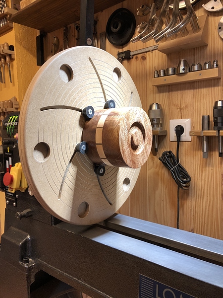

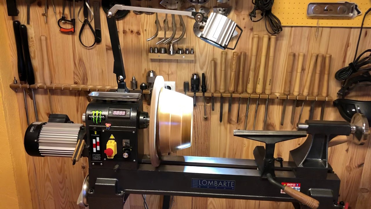

Hola, hace un par de años me construí un plato longworth siguiendo las instrucciones de un vídeo de Miguel Sánchez, quedó aparentemente bien pero no conseguía que las piezas quedaran centradas a la primera.
El plato en cuestión que hice fue este

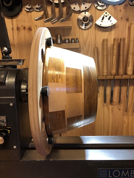

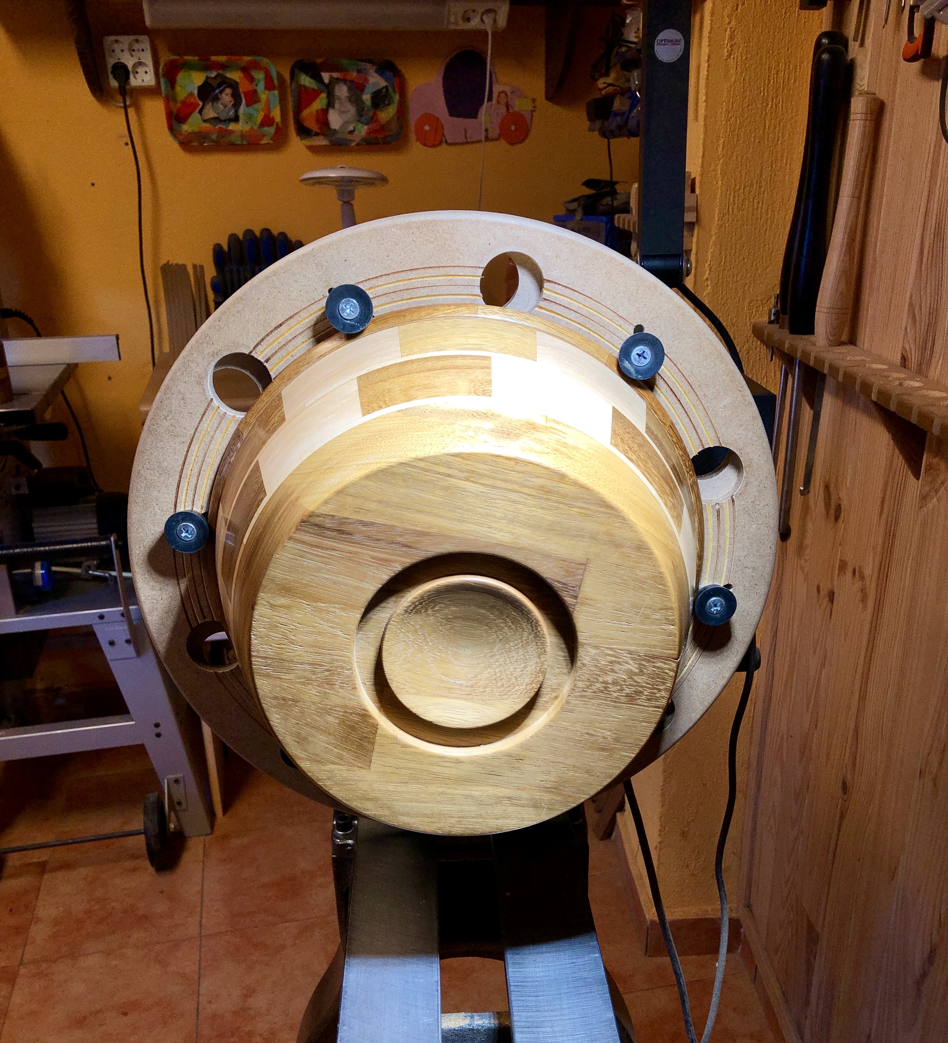

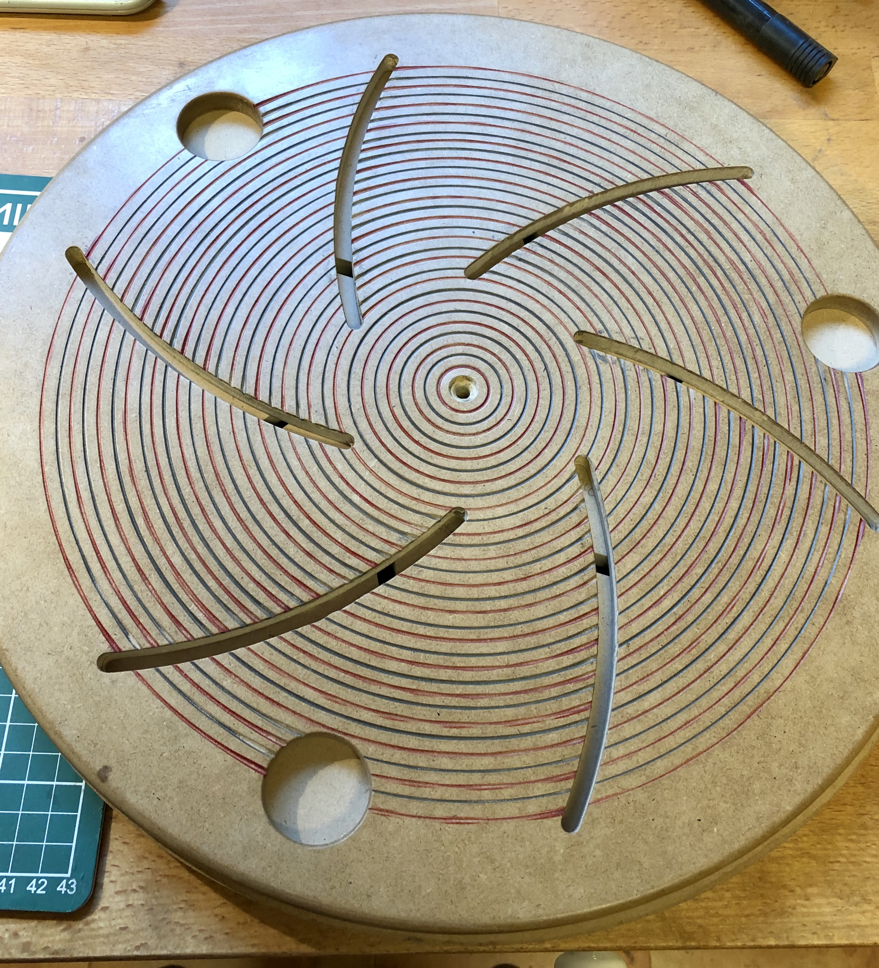

Este finde volví a intentarlo y ahora si ha quedado perfecto, el diámetro es de 40cm y funciona perfecto, he vuelto a utilizar madera MDF. La clave está en ser muy preciso con las marcas para la fresadora y asegurar un buen centrado.
Ya lo he probado con varias piezas de varios tamaños y funciona de maravilla

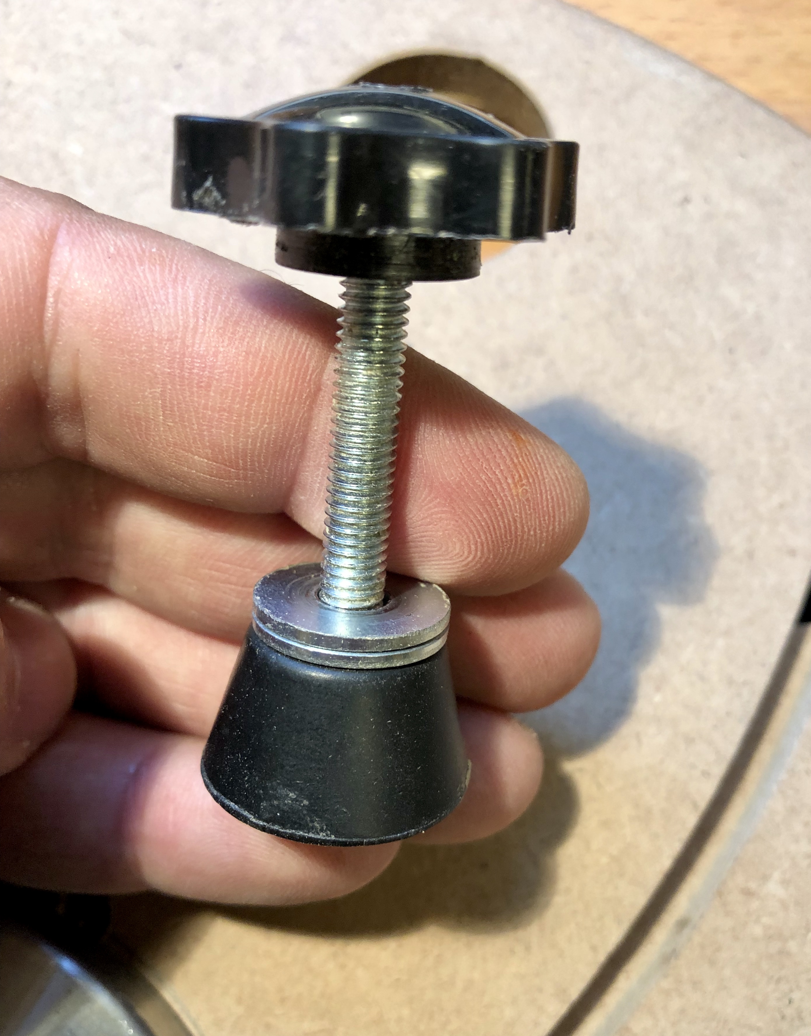

Detalle de los conos de goma y tuercas de apriete

Muy guapo y el taller muy chulo
Te ha quedado muy bien, yo hice uno para mi y otro para un amigo y las ranuras helicoidales en lugar de hacerlas como vi a Miguel Sanchez y otros con la fresadora sobre la pieza, los hice con una que tengo acoplada en una mesa, y fijando unos topes a la mesa, para el recorrido de la pieza para que me quedasen exactos.
Gracias por enseñarlo.
a ti por comentar, precisamente los platos longworth son de los accesorios más caros, más aun si son de grandes dimensiones.
Si tuviera que hacerlo por tercena vez cambiaría alguna parte del proceso y sería más sencillo todavía. Esto queda para otro de menor diámetro

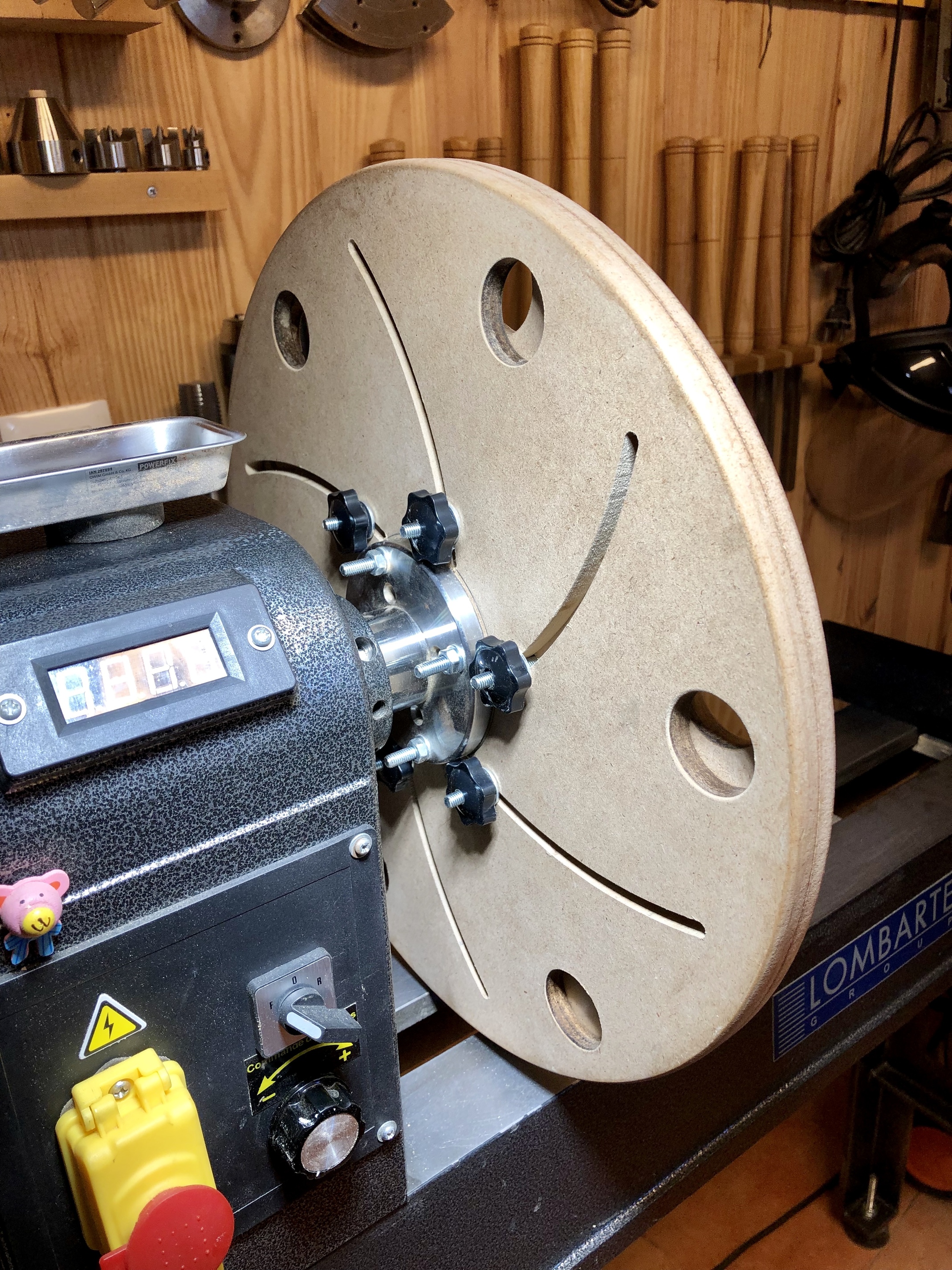

Me gusta el detalle de que le acoplaste un plato roscado para que acople directamente al eje del torno, (Yo también los hice así).
He visto uno comercial que hay que sujetarlo al plato de garras, y no me gustó porque a veces los platos no lo cogen perfectamente centrado, y lo alejan también mas del apoyo, por lo que serán mas inestables.
