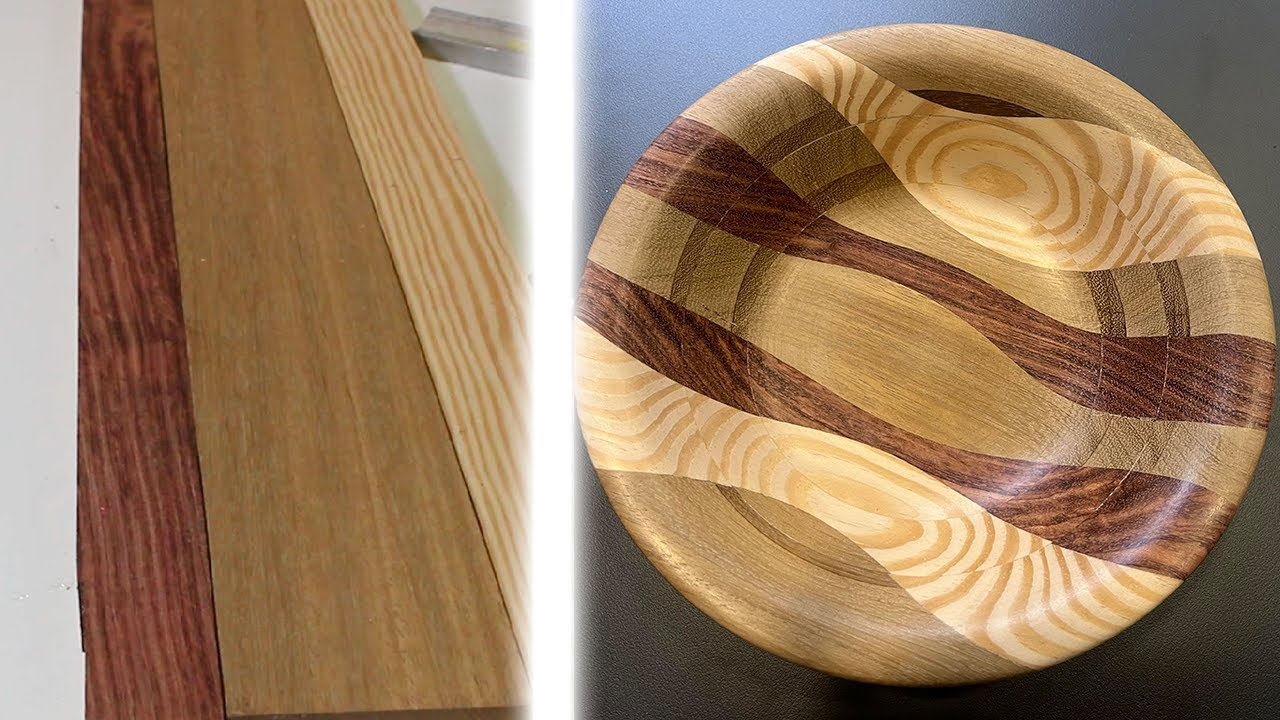

Plato torneado, tres maderas diferentes
Ayer uní tres piezas de madera de retales que tenía en el taller: pino melis, iroko y bubinga. Las dejé secar hasta hoy y, aprovechando el día festivo, volví al taller para tornear y crear un plato tricolor. Adjunto algunas fotos y espero que os guste. Mañana intentaré subir el video con todo el proceso.

Un trabajo espontáneo y bien realizado :clap::clap:
Bien bonito el plato! Enhorabuena por el trabajo! Gracias por compartir! Un saludo

Curioso el dibujo que se ha formado con la unión, muy bonito!
¿Qué acabados sueles usar?

Precioso el plato. Felicidades!
@Vic en este caso lo pulo con varias lijas hasta 400, después le aplico cera y le paso un trapo para dejarlo listo antes de barnizar
Si Angel pero lo he tenido que hacer con una técnica distinta para que no se pare el motor, lo he trabajado a partir de una tabla plana
Os dejo el vídeo que lo acabo de subir, espero que os guste, tardo más en editar los vídeos que en hacer los trabajos :rofl:
