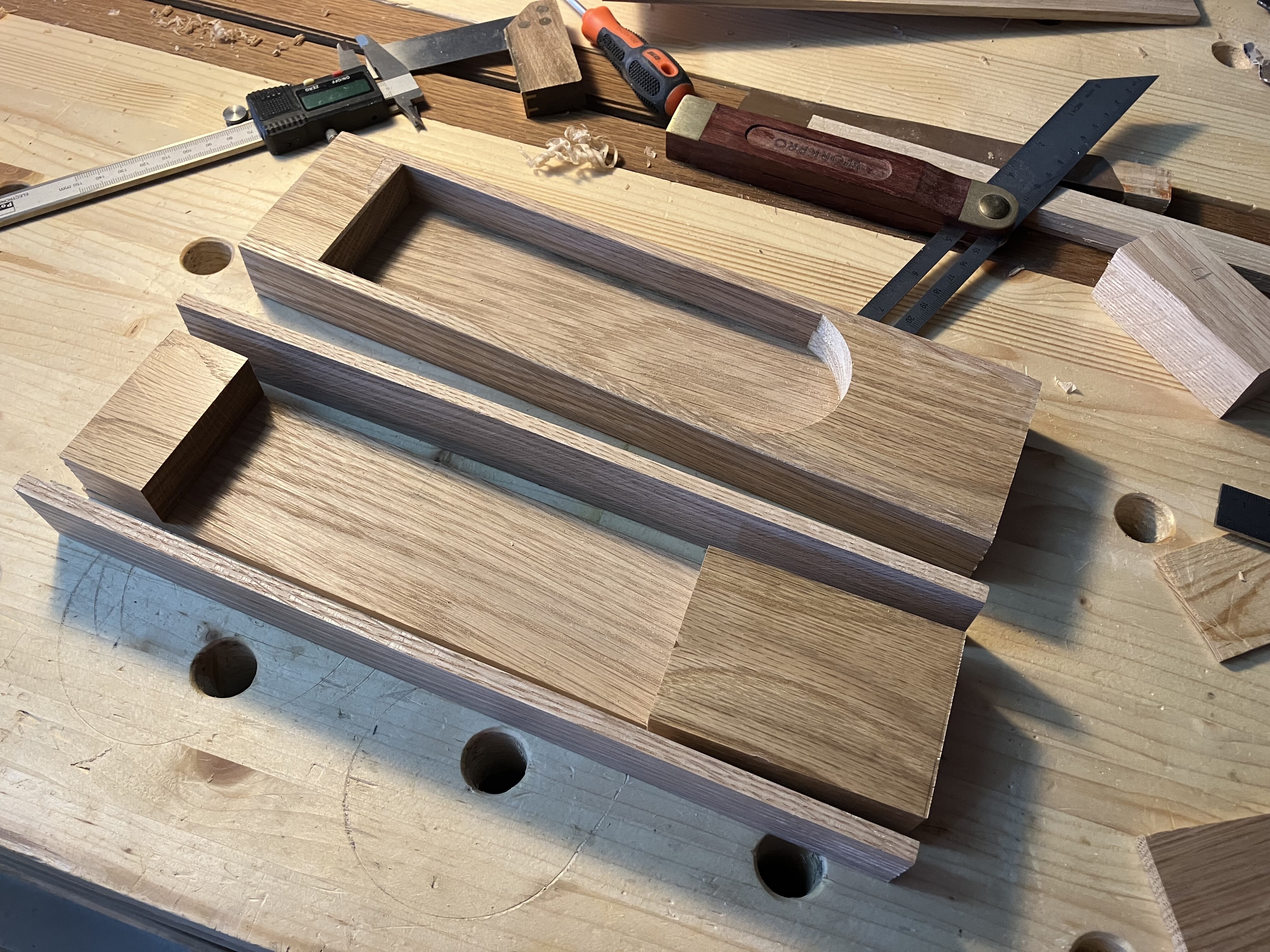

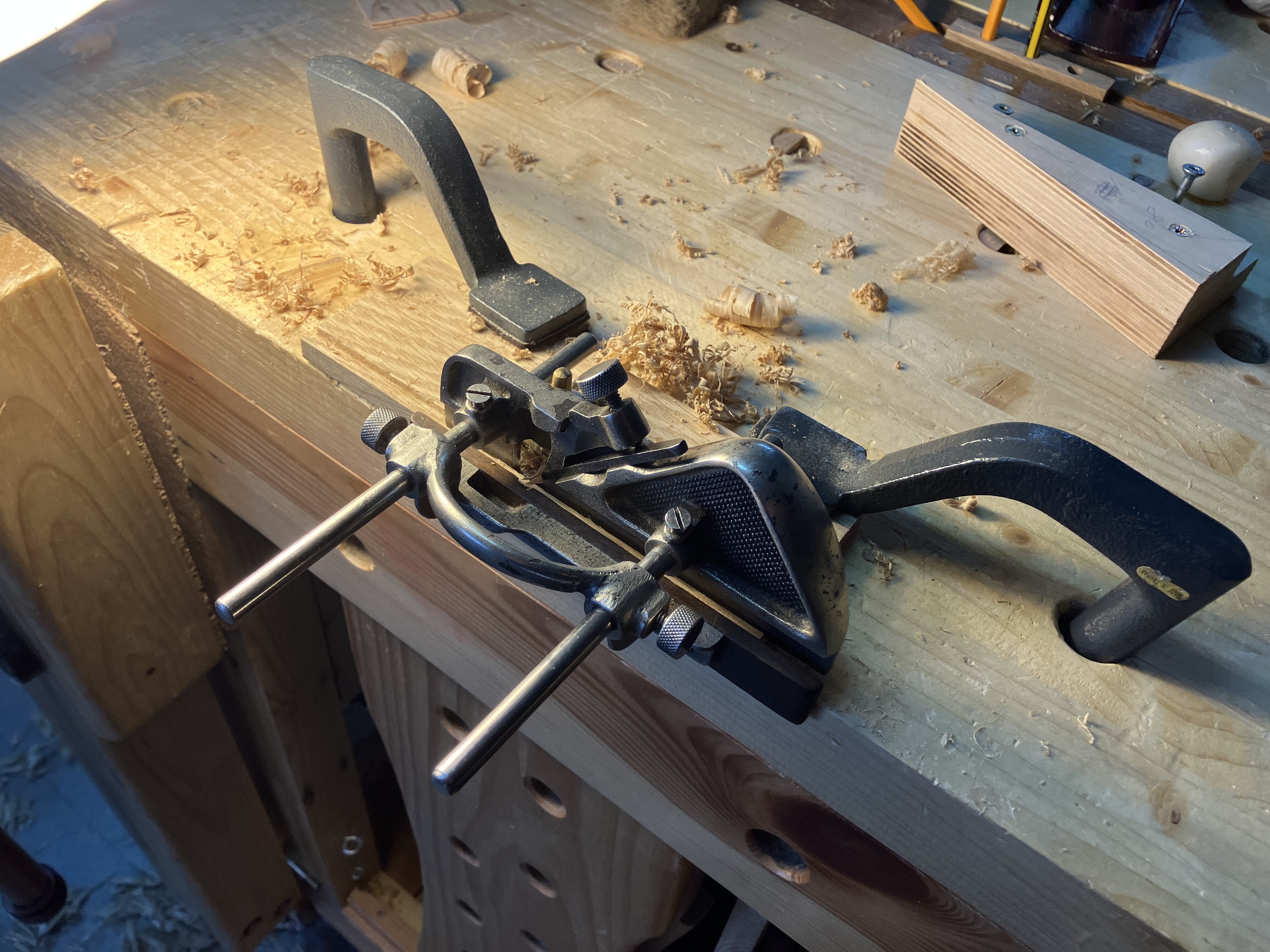

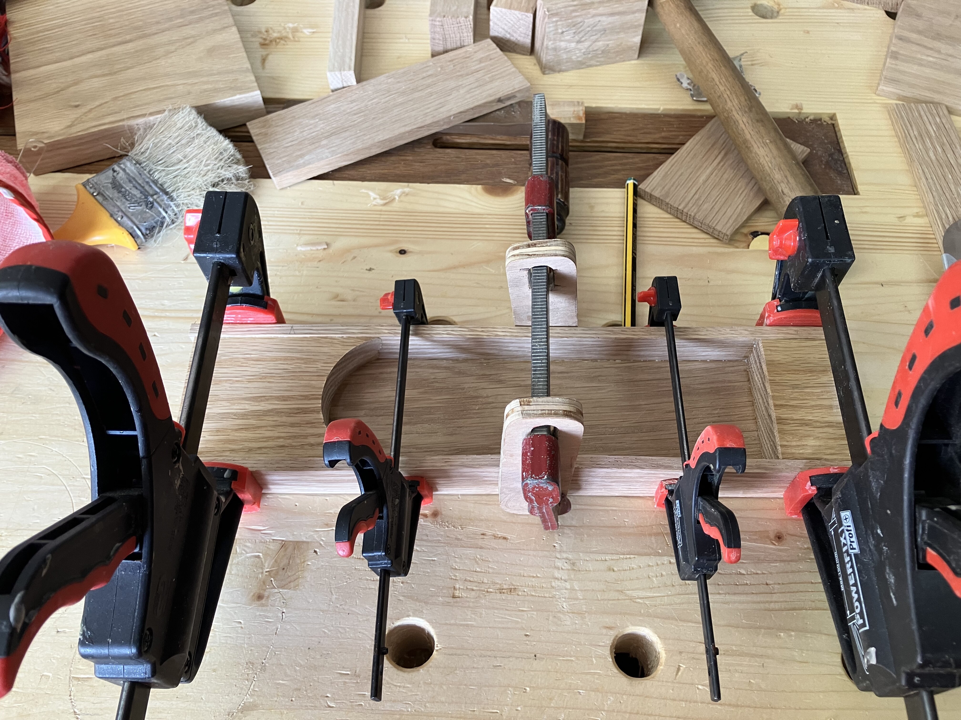

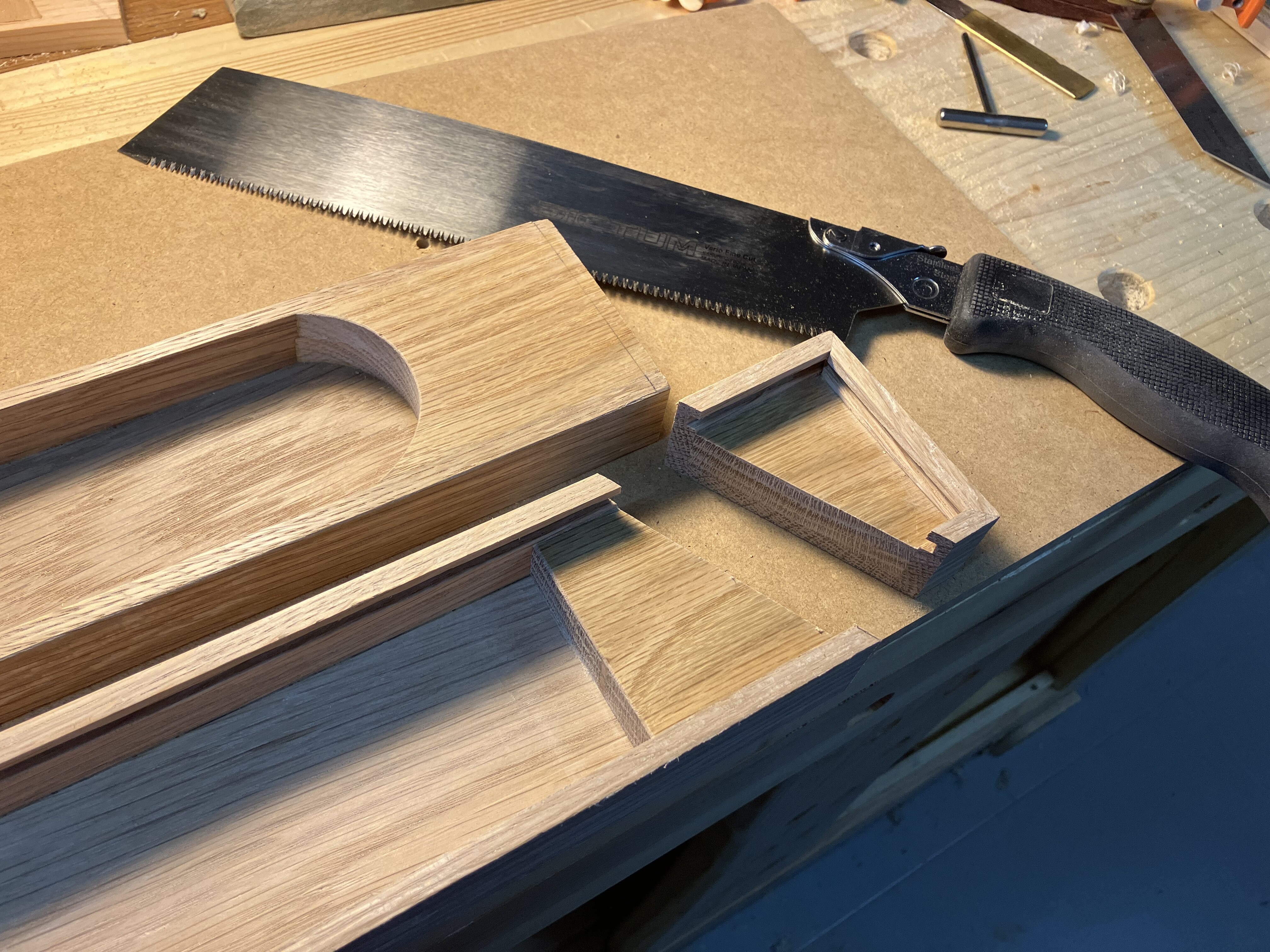

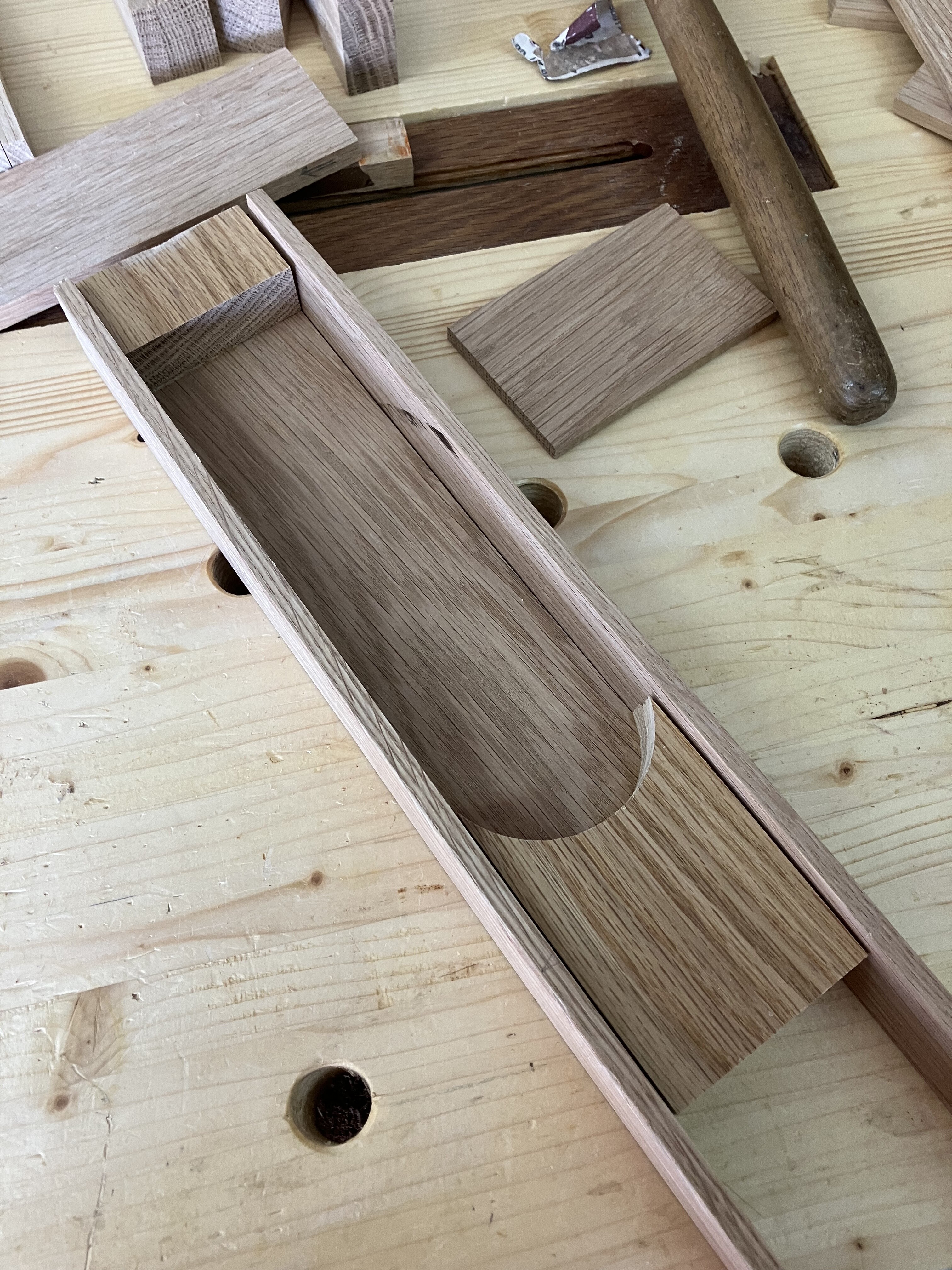

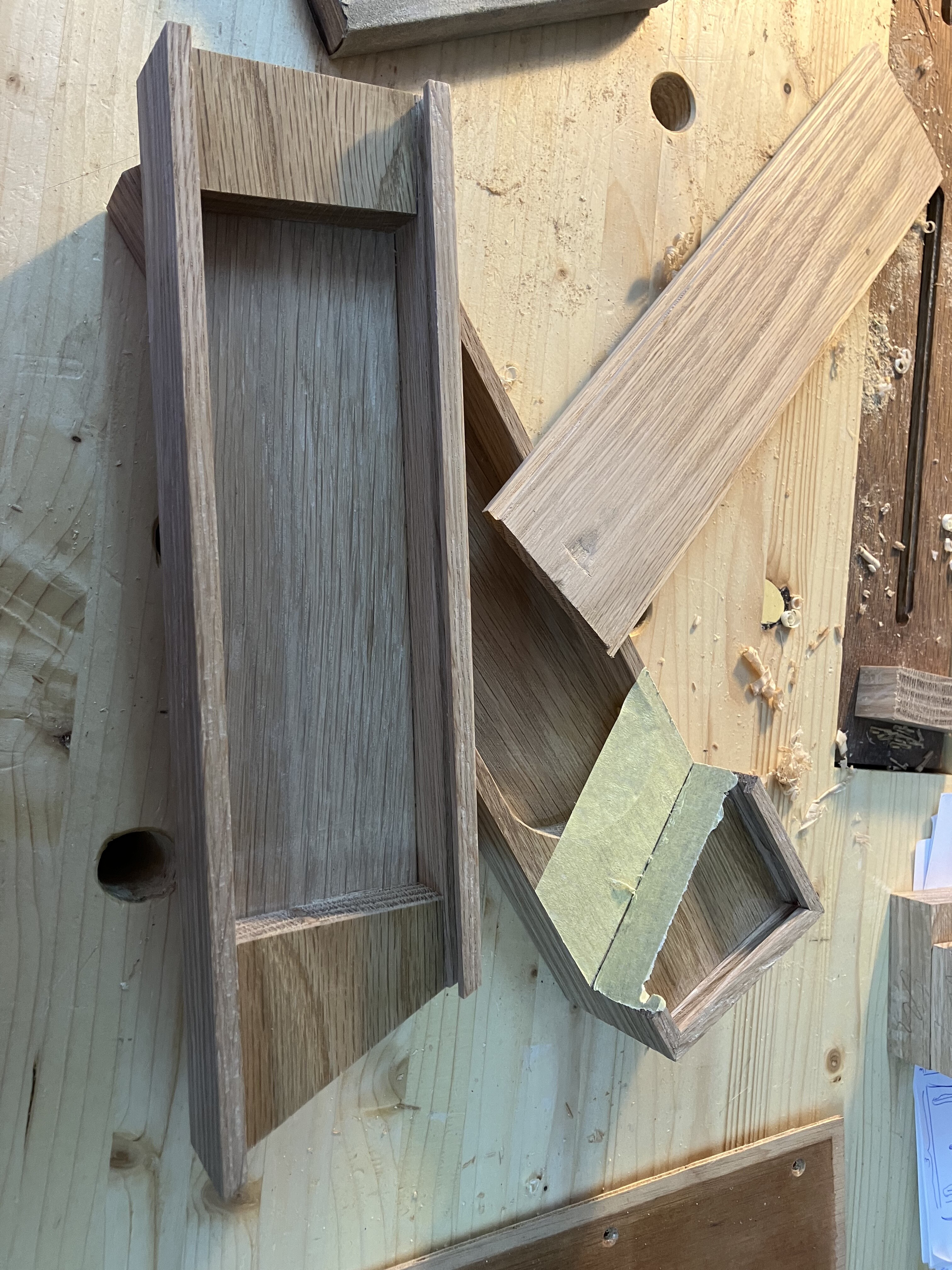

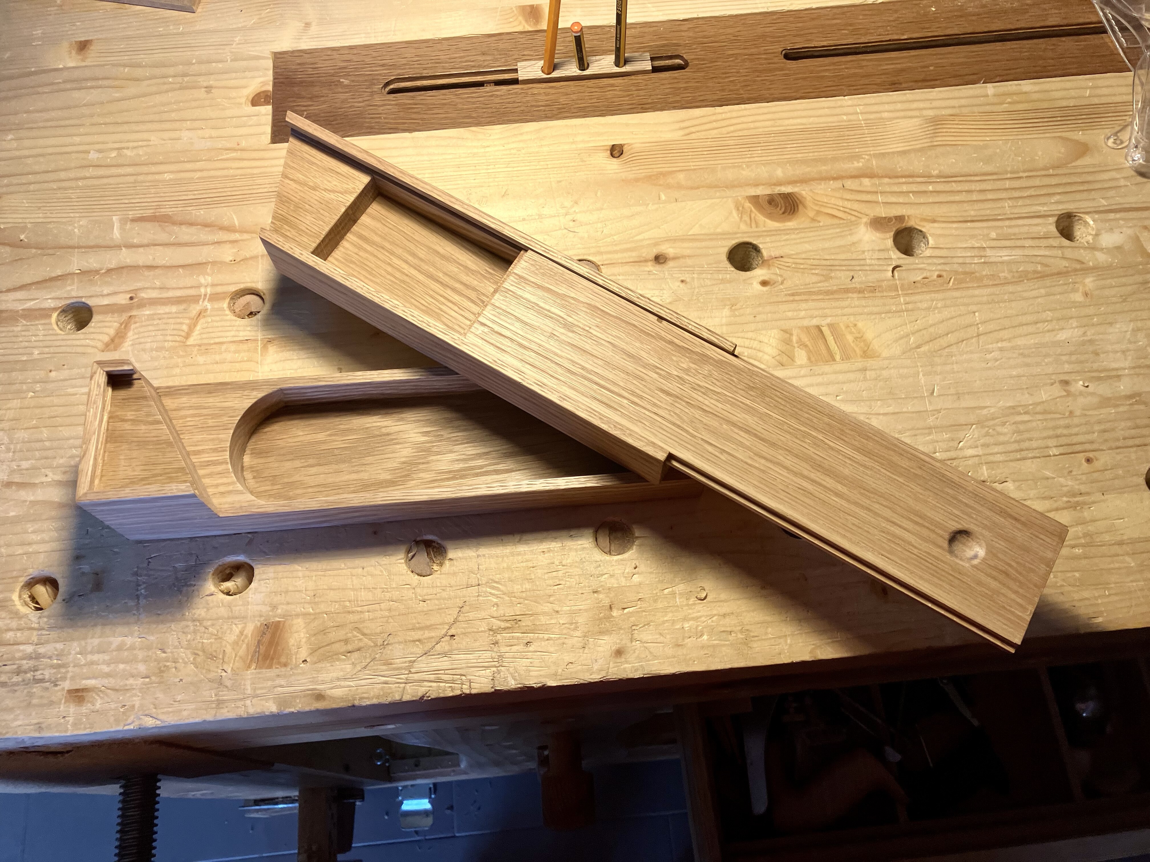

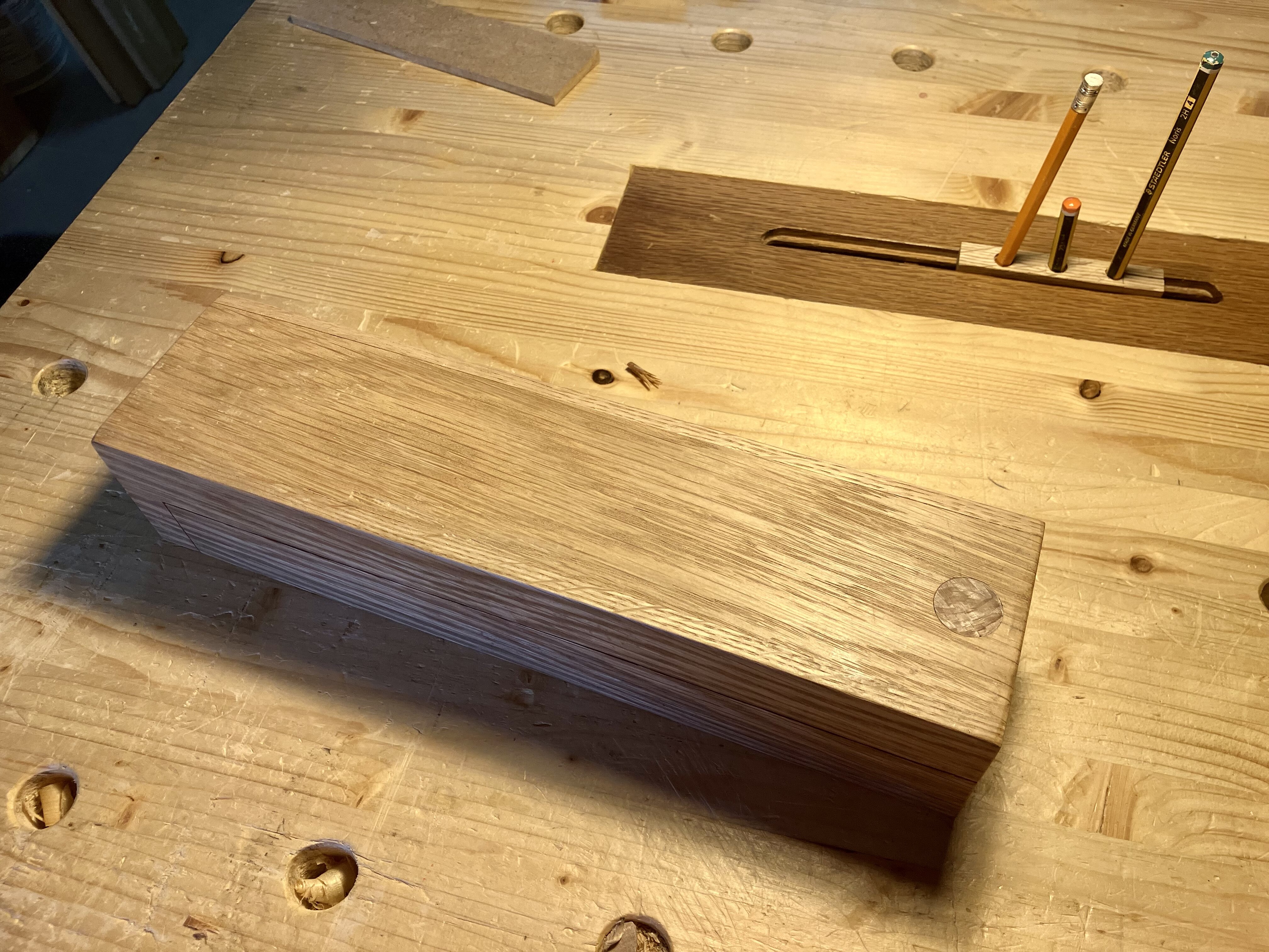

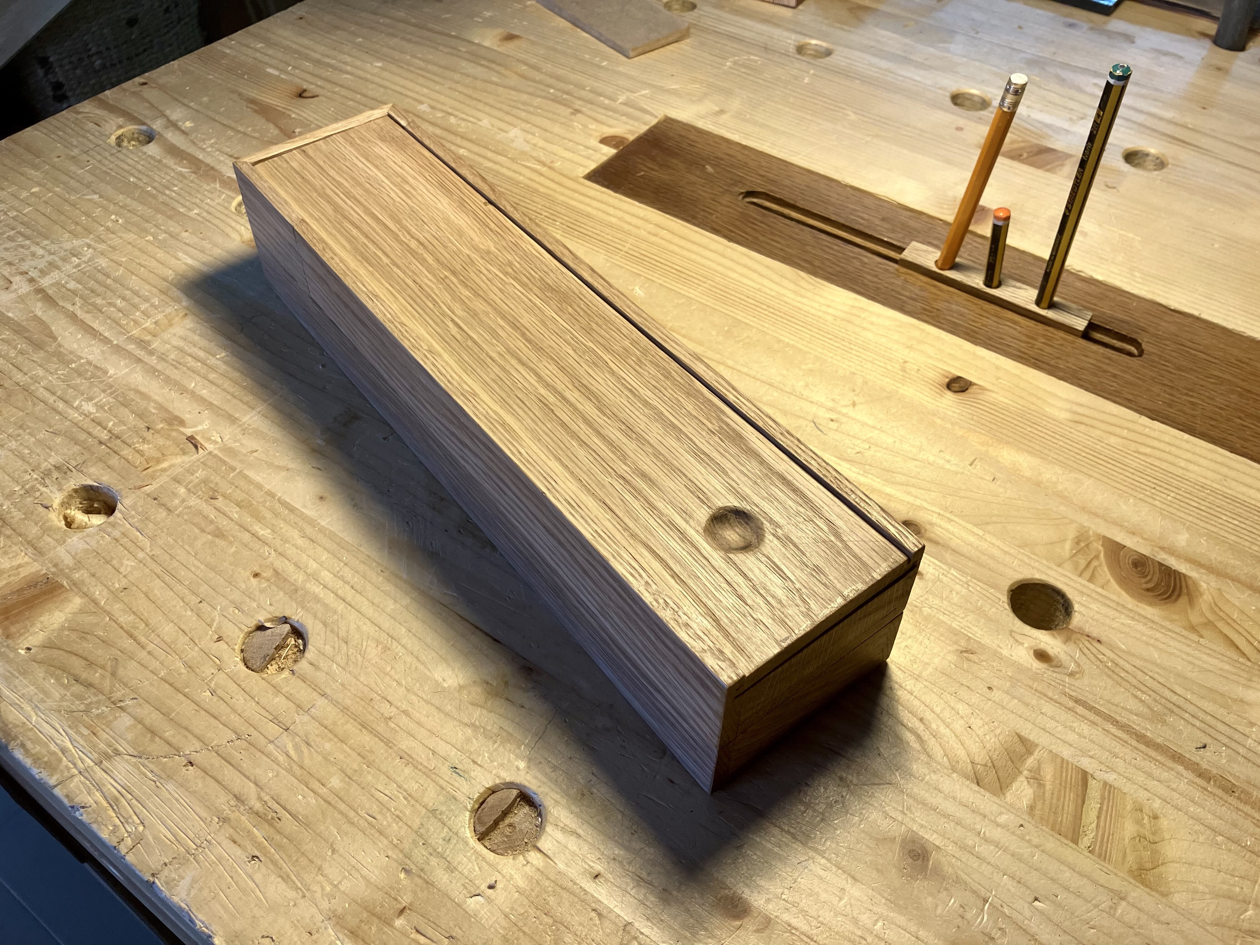

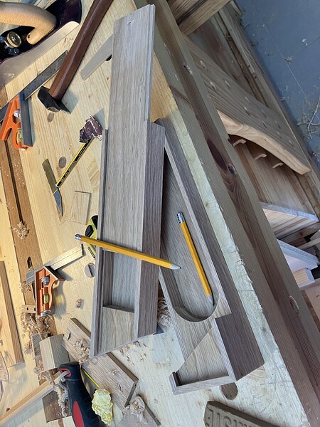

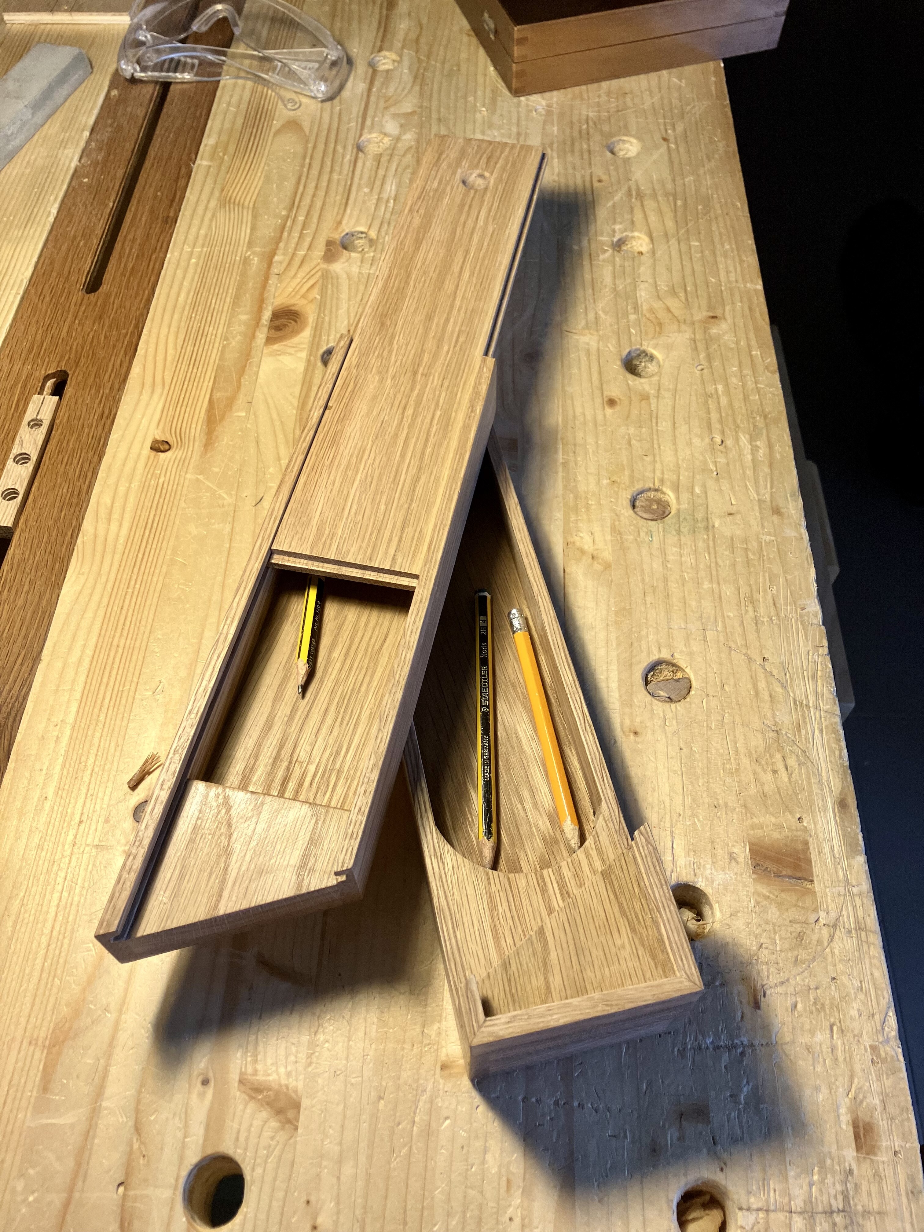

Aprovechando retales de la mesa de centro que terminé hace un mes, he hecho este plumier o estuche para lápices de dos alturas, que les resultará familiar a los que pasen de 60-65 primaveras. Como tengo por costumbre, he realizado la mayor parte de procesos con herramienta manual. Corte y escuadrado de piezas, ranurado de los laterales y rebaje de la tapa, cepillado y suavizado de cantos, etc.

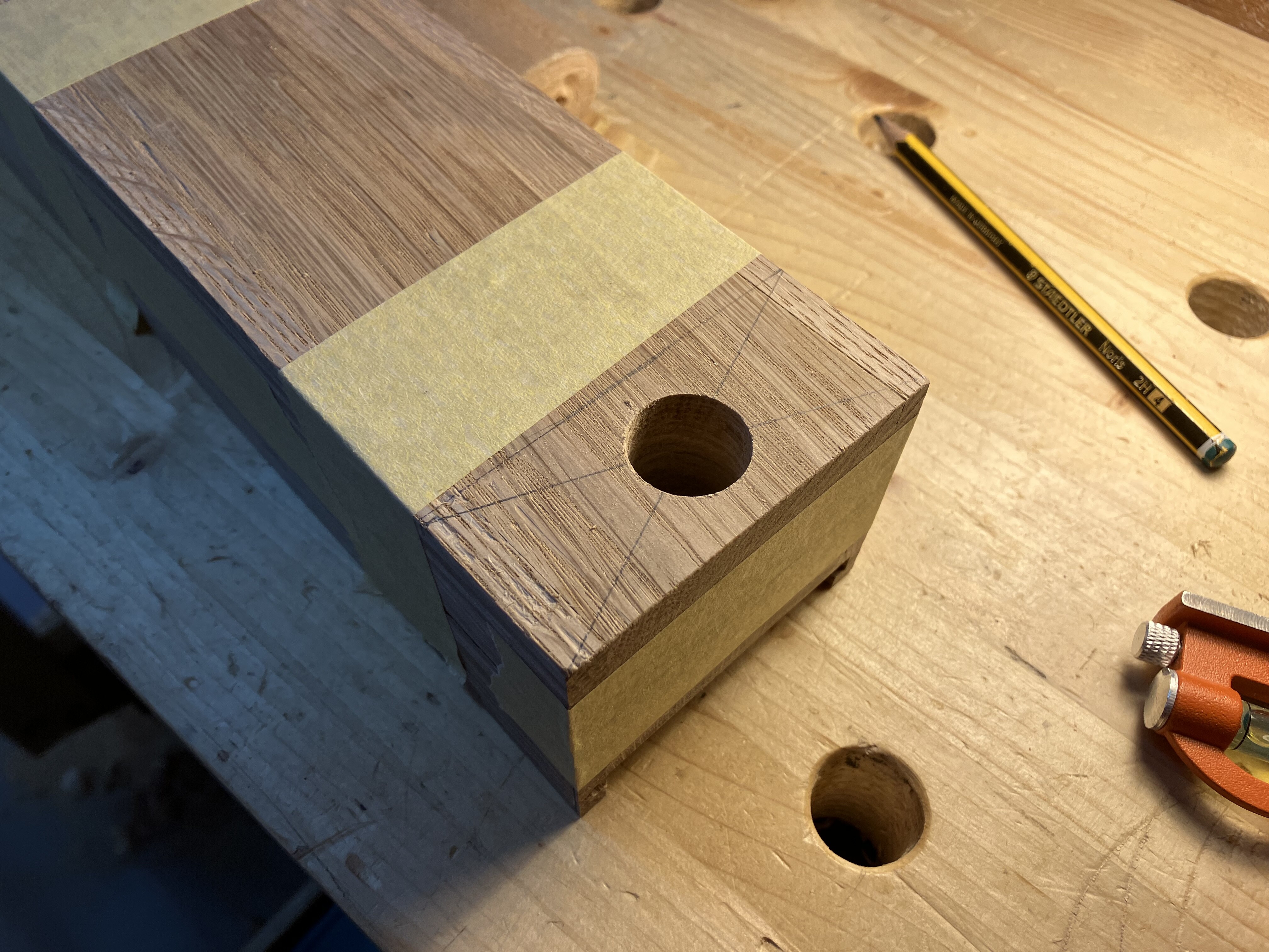

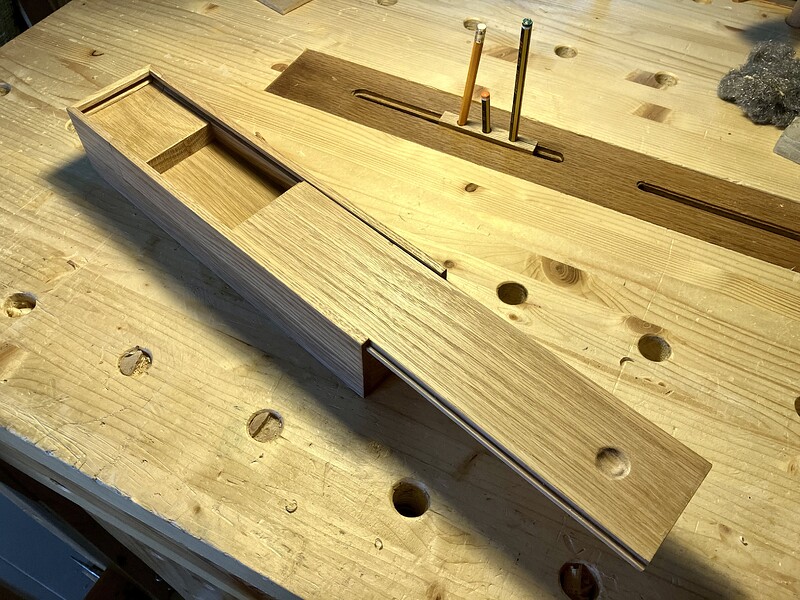

El corte curvo de la altura inferior lo hice con broca de corona en el taladro de columna, así como la perforación desde abajo con broca frostner para insertar una espiga de 20mm que hace de eje - bisagra para la apertura de las dos alturas. El “uñero” de la tapa, a falta de gubias, lo hice con la fresadora , con una fresa esférica.
El acabado es aceite con cera dura de Oli Natura, y una vez seco, una pasada suave con lana de acero.

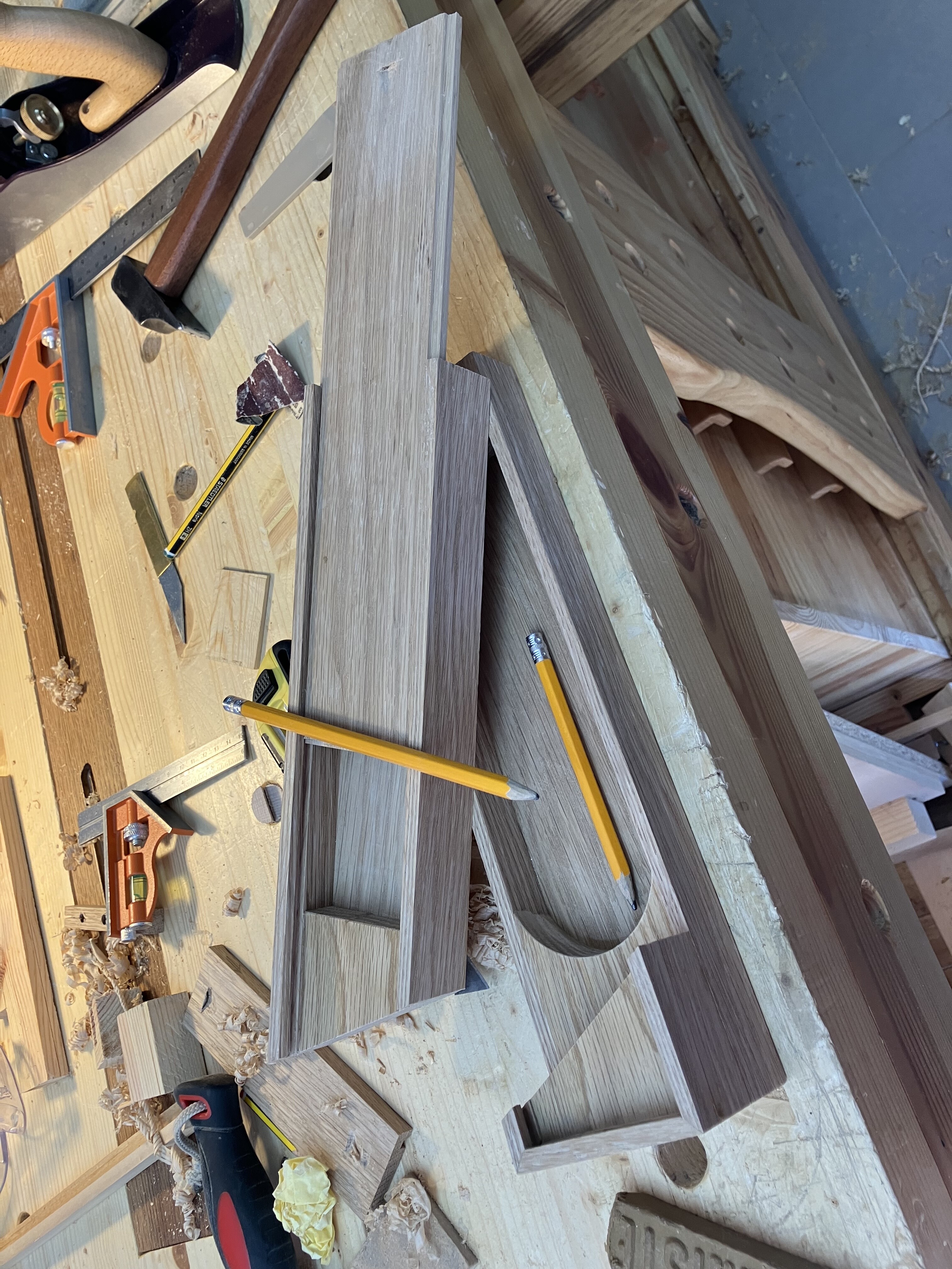

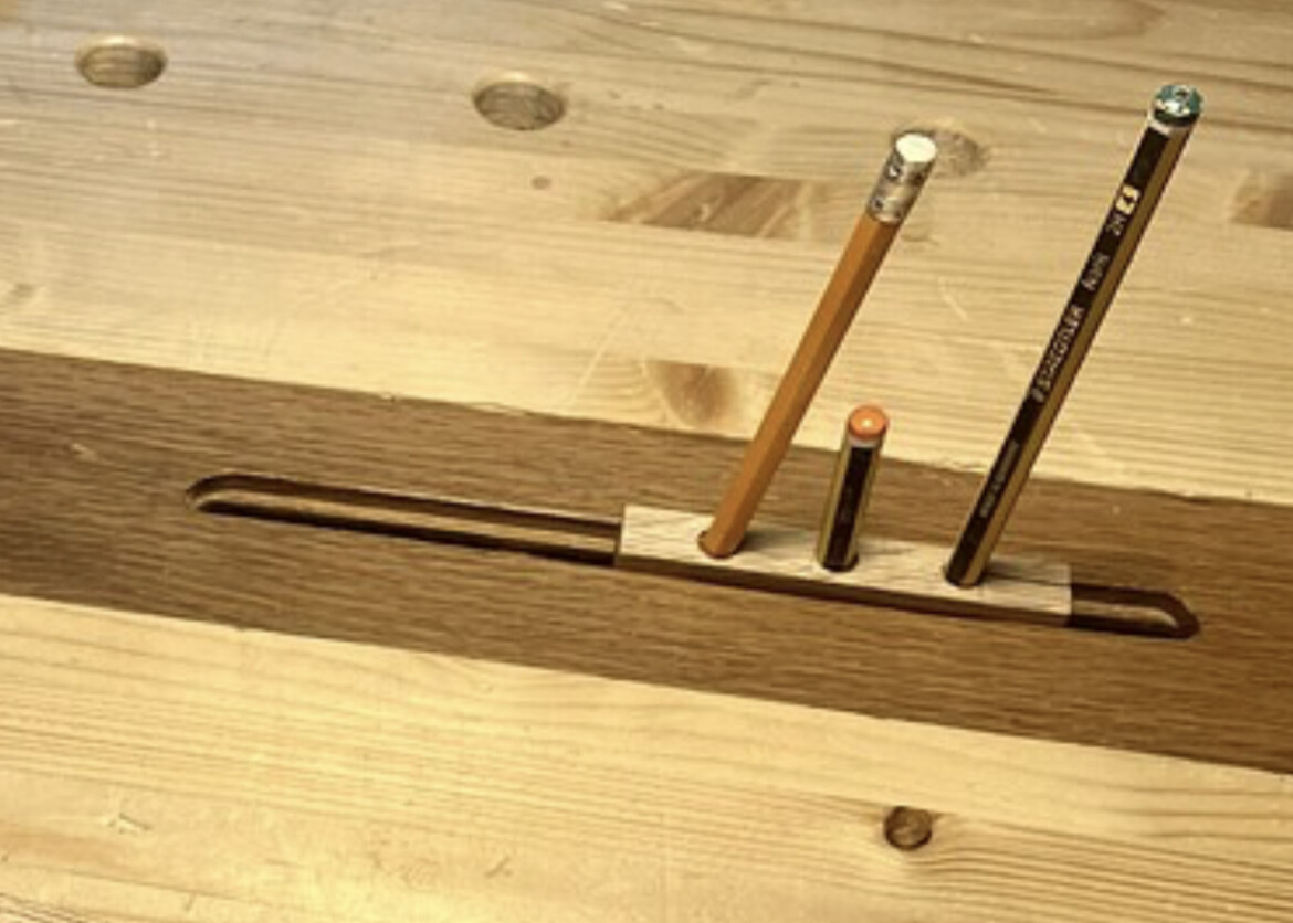

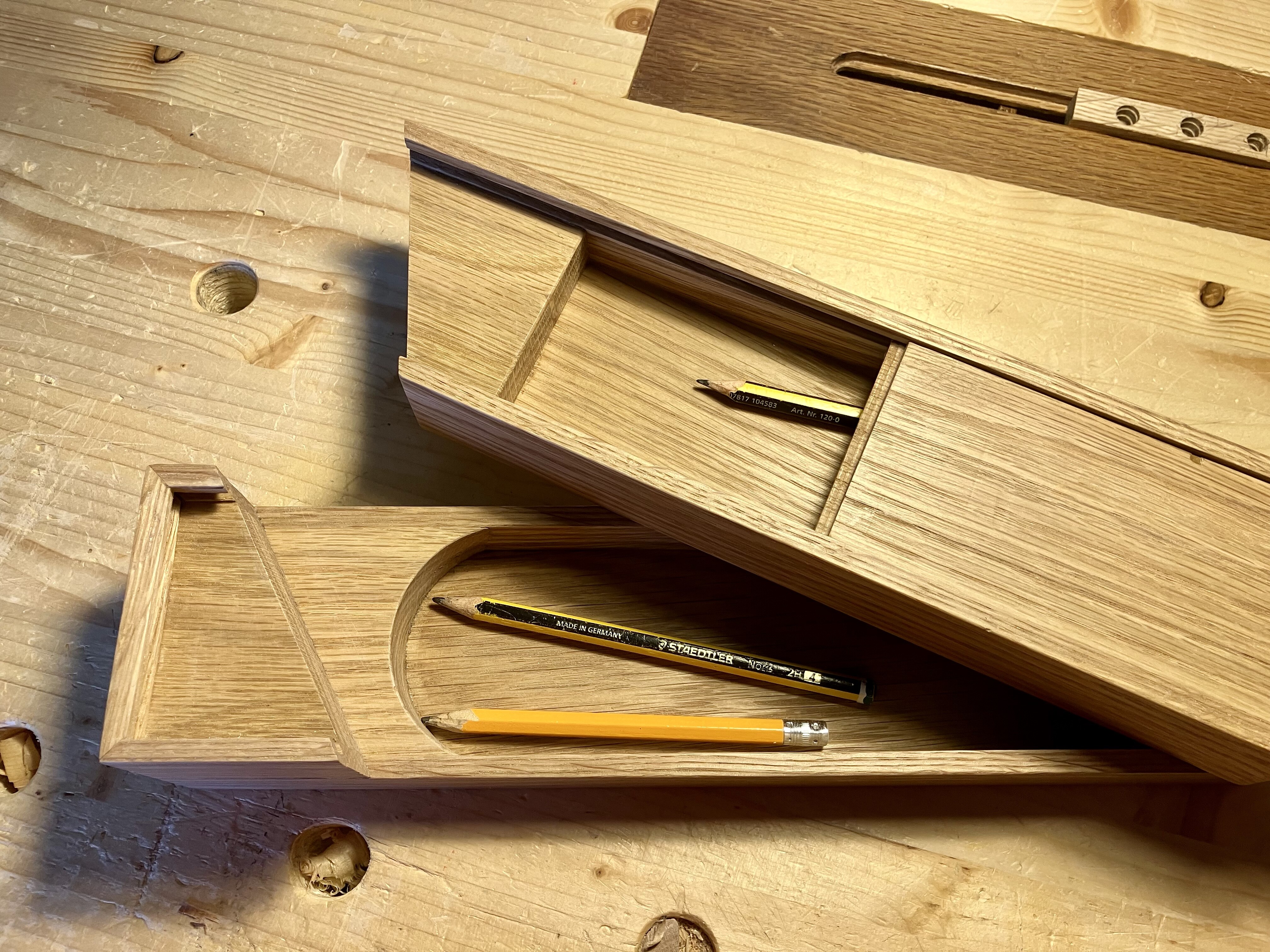

Unas fotos del proceso

Que guapo y bien trabajado. Me falto ver con que le hiciste para girar… vi el taladro e imagino que llevara un palo cilindrico pero no se como hiciste para que no se salga y se separen las dos partes

Lleva una espiga de 20mm de diámetro que atraviesa y desde abajo la bandeja inferior y parte de la bandeja superior. La espiga lleva cola sólo en lo que toca de la bandeja superior. El resto va a presión.
