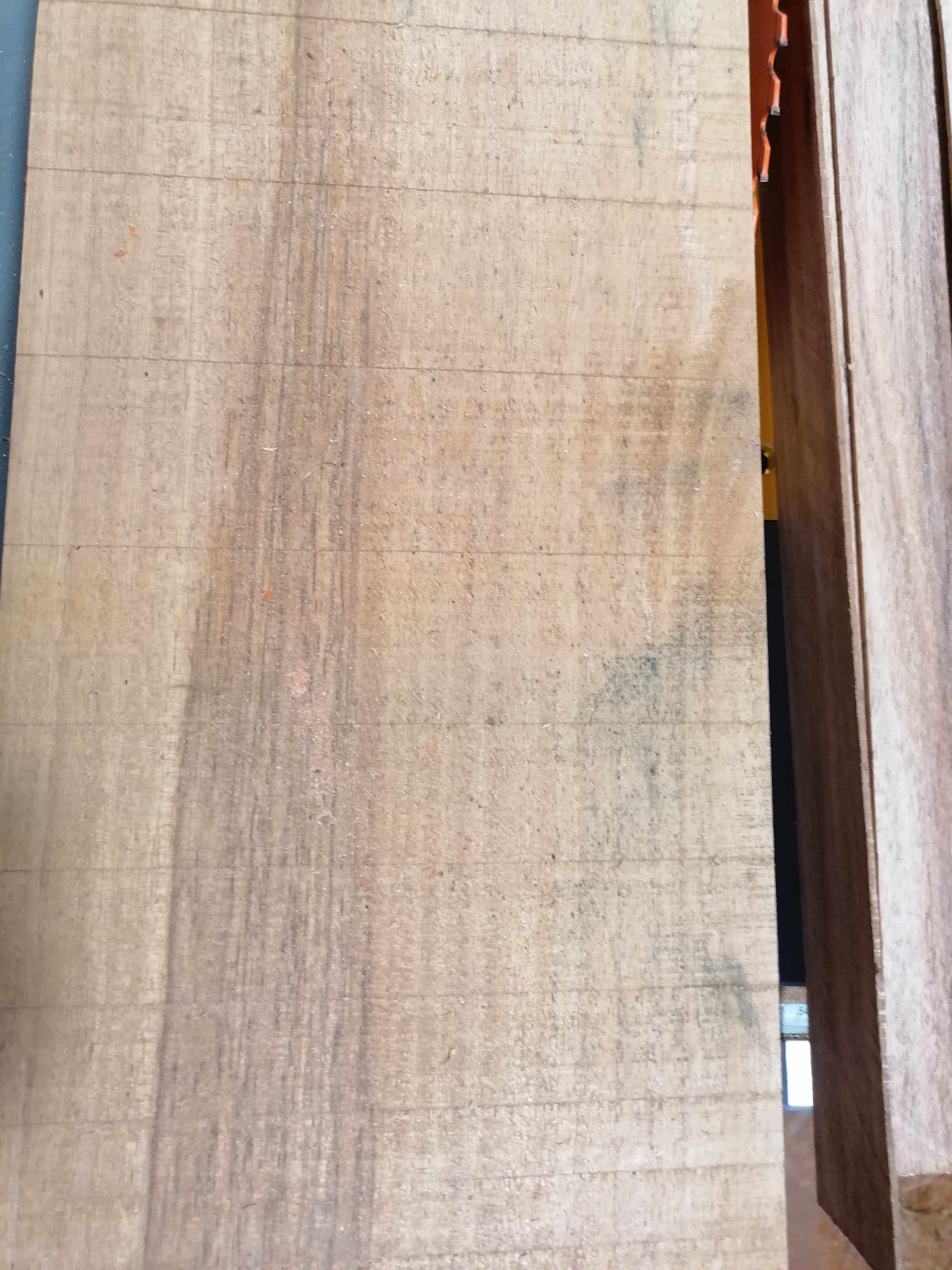

Tengo mis dudas.
No olor. Corta bien. Densa.

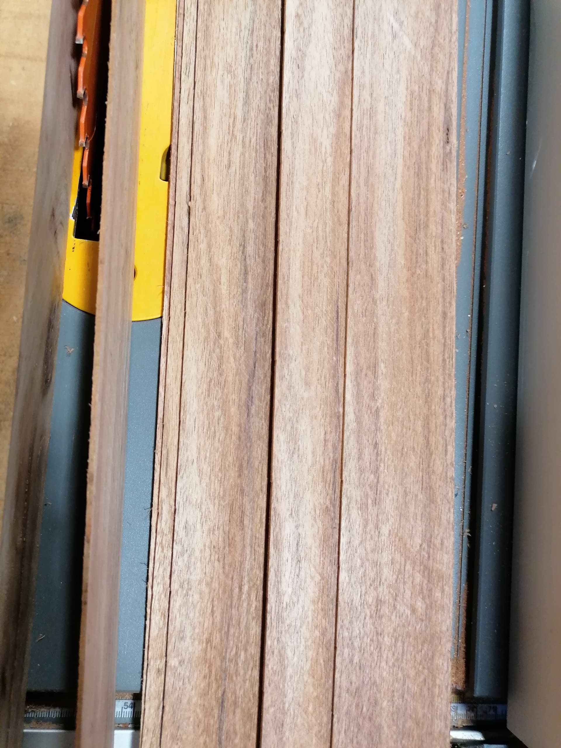

Estoy cortando a 5 mm para forrar un baúl. Me voy de safari.

Es acacia.
Verdad las dos afirmaciones.

cortando a 5 mm y tienes esa placa de plastico como sufridera en la sierra,que entre disco y sufridera cabe un trailer ?? luego nos llevamos algun susto…
Perdona pero no termino de entender tu comentario y creo que hablas de algo que debería saber, o me vendría bien saber.
Puedes desarrollar la idea?
Fdo: novato autodidacta a base de videos de YouTube (y este magnífico foro)
No Don Listo, utilizo una hecha a medida.

Ya que a @virutasibz no se ha dado cuenta de tu consulta, intento explicar con lo mal que lo hago.
La placa de plástico amarilla que ves en la foto es la sufridera.
Todas la sierras de mesa, la original que traen hay mucho espacio o hueco entre el disco y la tapa, hecho adrede para permitir los cortes a inglete e inclinar el disco hasta lo que permita la máquina sin que roze en el protector por lo cual tiene que haber espacio suficiente.
El problema por llamarlo de alguna manera es cuando sacas piezas más finas que el hueco que tienes con el consecuente peligro de que se meta la pieza dentro o salga disparada; por lo que se suele hacer una tapa justa.
Te paso un vídeo
Mira ver con algún trozo de tarima flotante, o metacrilato.
El alucobond tiene aproximado ese espesor y seria buen material para hacerlo. Se corta puede cortar con sierra de widia y se puede lijar por los cantos. Es bastante rigido. Yo creo que podria valer perfectamente
Y otra manera para esos cortes es hacer un trineo.
De cuántos mm. precisas?
Tengo algún trozo de bambú laminado que he puesto en las ingletadoras, si te vale te puedo enviar.
Si no encuentras algo del grosor exacto, no puedes hacer un rebaje a una tabla de madera dura un poco mas gorda o otro material ?
Con el trineo y ajustando la profundidad de corte creo que lo puedes hacer con la misma máquina.
Hay que ir con cuidado con los materiales que utilicemos para las sufrideras,hay que elejir materiales que no sean muy quebradizos ,que un golpe las pueda romper, con el peligro que esto conlleva, por esto nunca hay que hacerlas de madera si no mejor de tablero.
