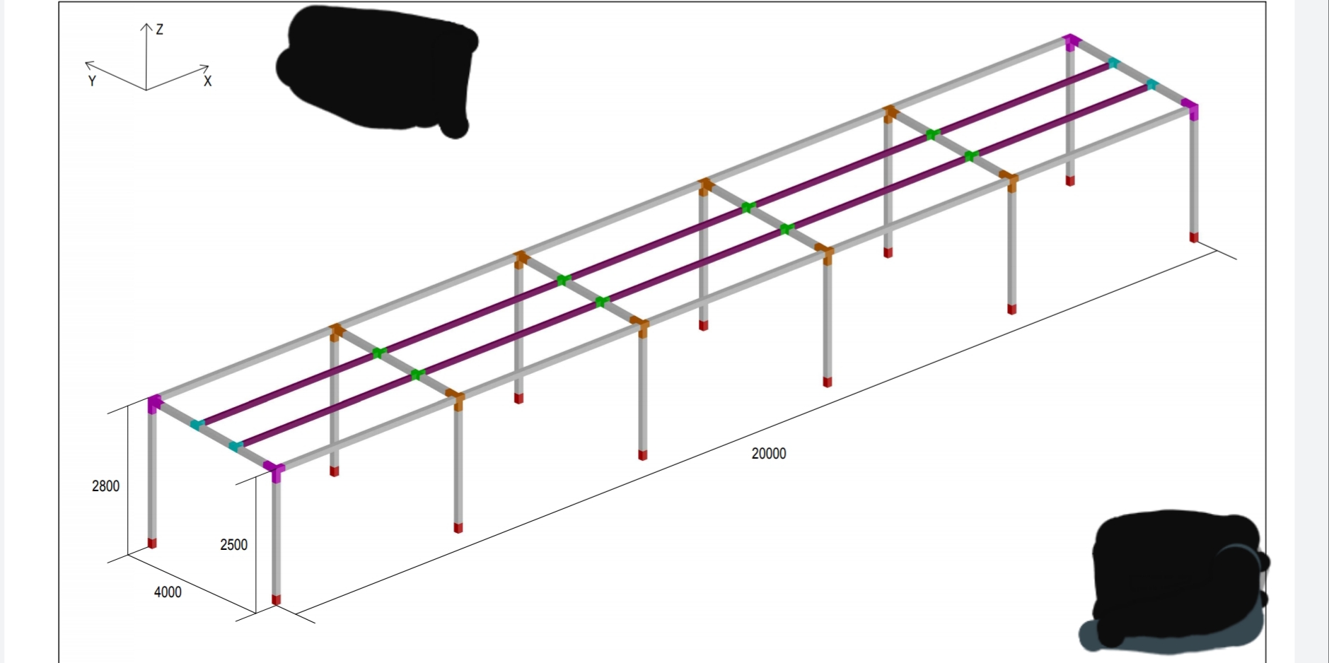

Buenas tardes, queremos poner un porche bastante grande, el cual no sabemos bien que estructura poner. Conseguí una aplicación que me calcula los pesos que aguantan cada viga o pilar, pero no me termino de fiar, no sé si deberia poner algún apoyo mas. Os paso una fotito y me decís como lo véis, no he conseguido meter todas las medidas, lo siento.
El ancho son 3 metros aunque pone 4, y los largos son de 4 metros, asique son 5 partes de 4 metros.
Es madera de Alerce, los pilares serían de 10x10, y todo el resto de listones son de 10x15, según los cálculos lo soportaría bien, pero no sé si los 4 metros van a ser mucho espacio sin apoyos. El panel sandwich pesa unos 11kg/m2. Espero haberme explicado bien, gracias de antemano, y un saludo!!
Me parece escaso el canto de 15 cm. para el vano de 4 m. Si pudieras poner 20 x 7 tendría mas rigidez y el consumo de madera es el mismo (+ ó - )
Perfecto, entonces pondré los que me recomiendas, ya que a mi tambien me daba la sensación de que era poco…
Muchas gracias!!
