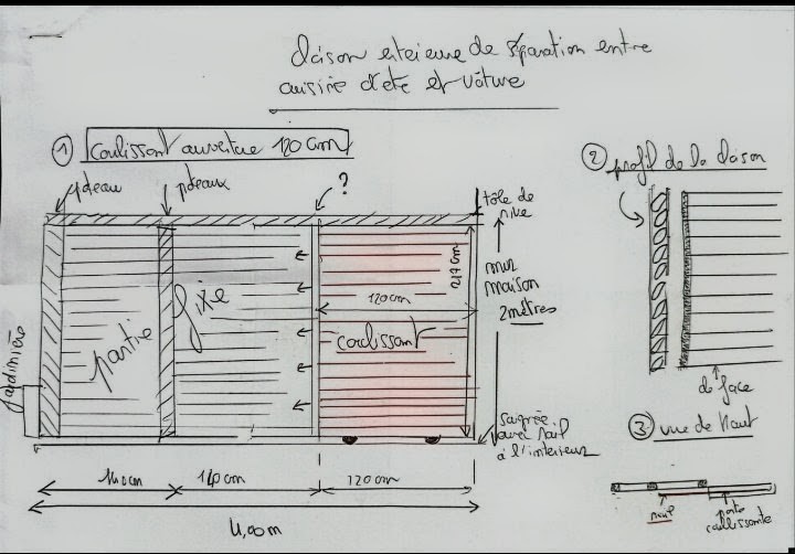

Perdón por la pregunta pero no termino de entender bien el dibujo y este tema me interesa mucho, cuando termine con la casa tengo que hacer la cancela.
Creo entender que la puerta está dividida en tres y solo hay ruedas en la parte derecha. ¿Es una corredera telescópica?, ¿La derecha y central se esconden en la de la izquierda o la izquierda también se abre?
En mi anterior casa, la puerta corredera no tenía guía superior, había un punto de apoyo con rodamientos con teflón para mantener la vertical y una guia con ruedas en la base. Nunca dio ningún problema y por contra, veo que una guía superior limita la altura de entrada, un camión, grúa o alguna necesidad futura.
Correcto la puerta dividida en tres pero solo una parte que se pueda abrir.
Lo quieren para separar la parte de la piscina y el jacuzzi de donde se aparcan los coches ya dentro de la finca.no es para nada un portal de seguridad.
Este es el dibujo que me pasó el cliente

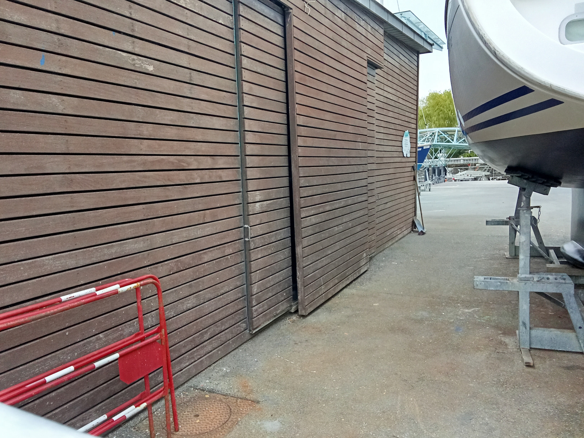

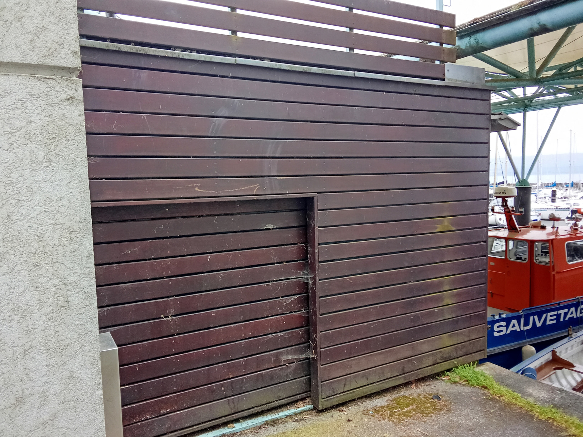

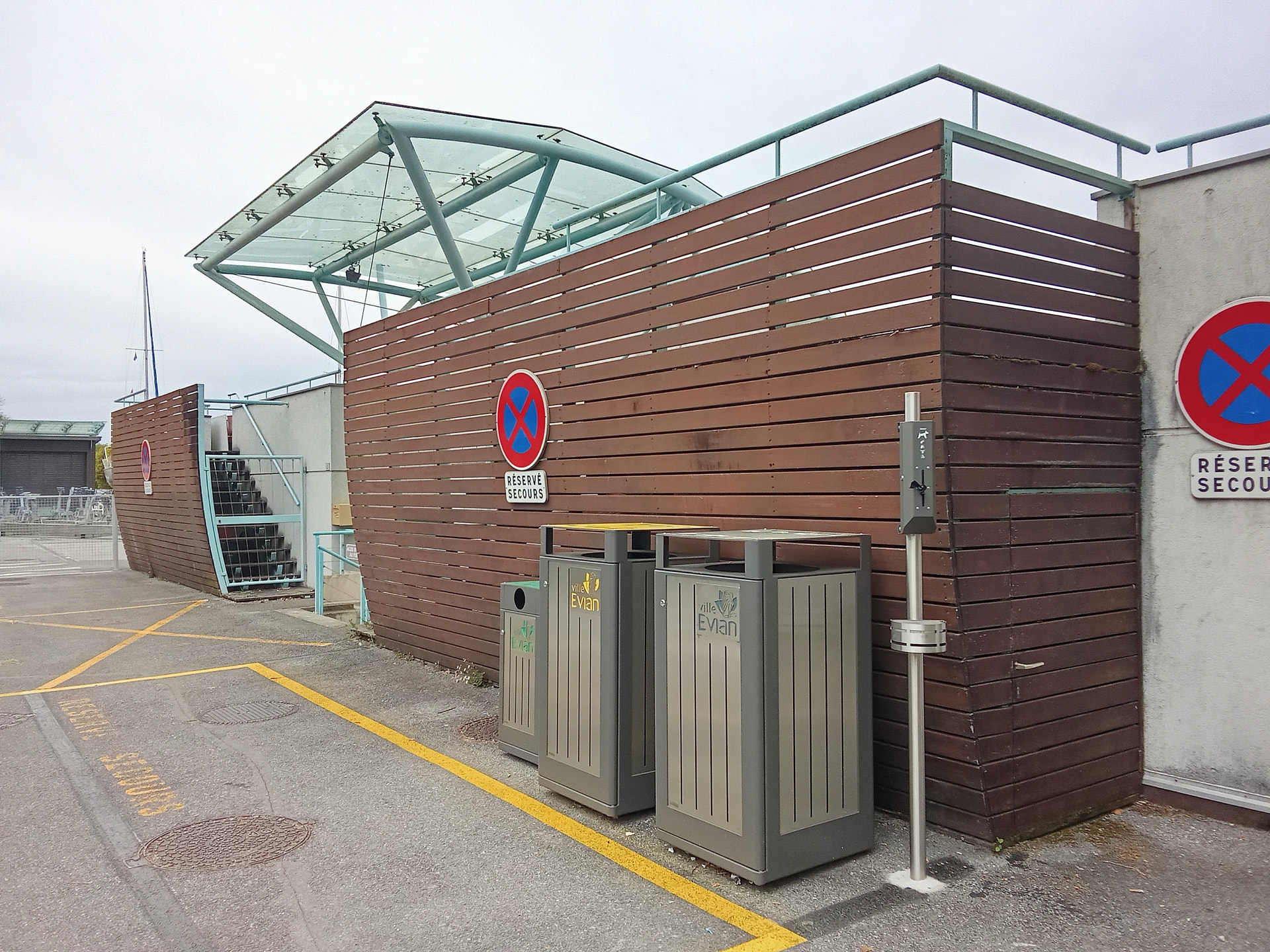

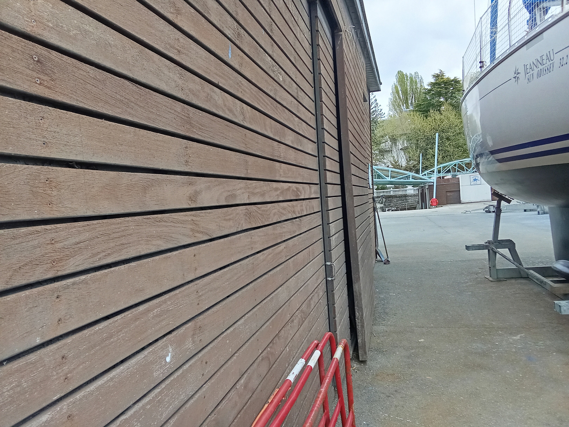

parecido a esto ? utiliza tornillería de acero inoxidable
