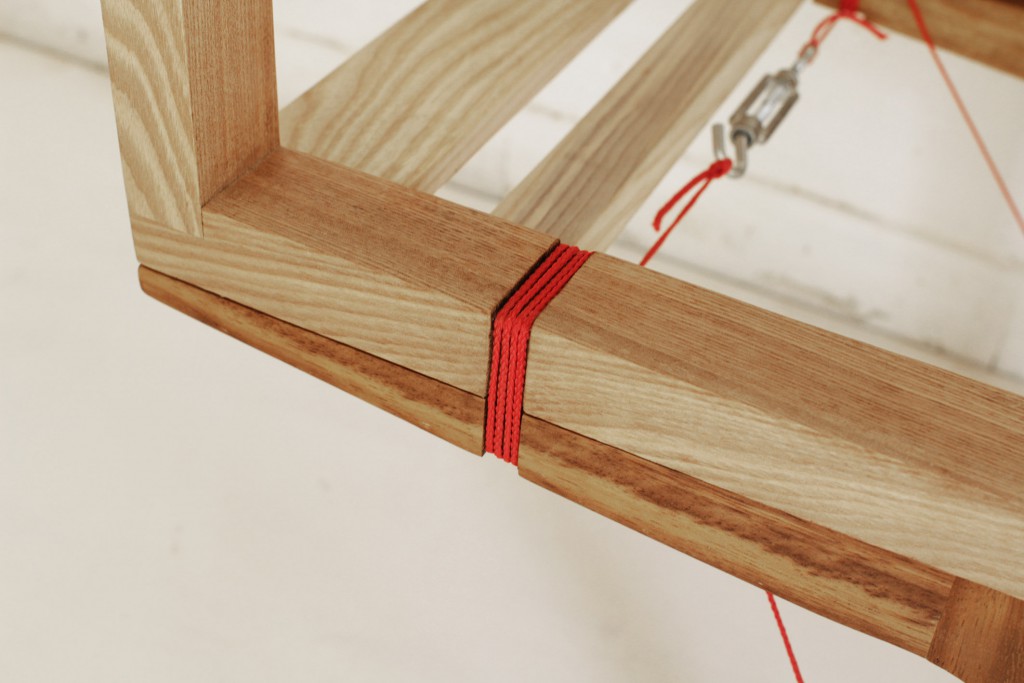

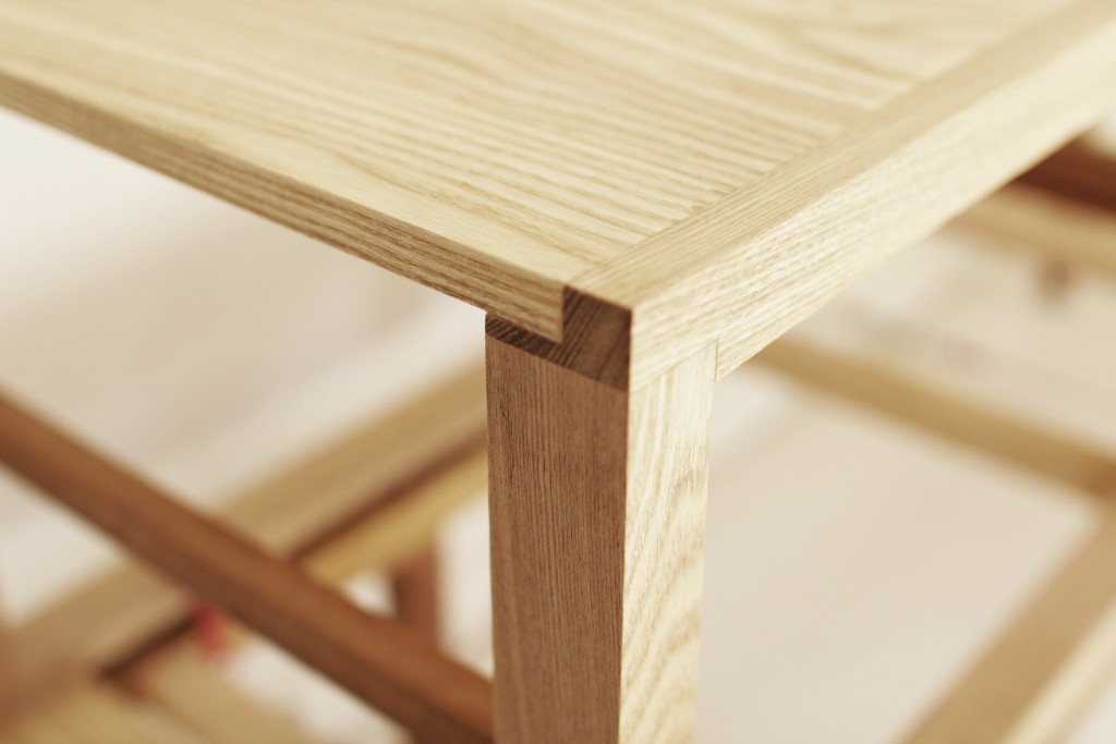

Uso iroko y fresno principalmente y trabajo en una linea de inspiración escandinava:

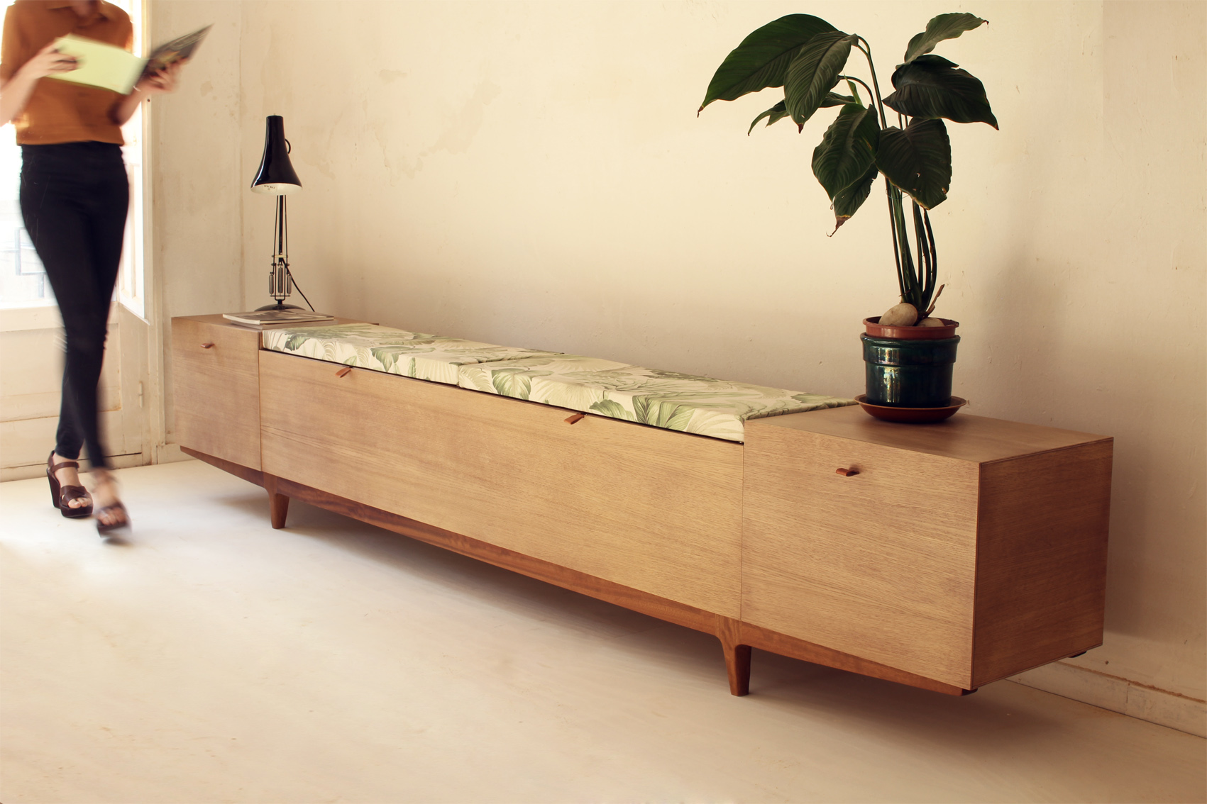

También uso tablero de abedul cuando el mueble es muy grande, pero generalmente las patas suelen ser de Iroko. Ésta sería un mueble de los más grandes que me salen:
