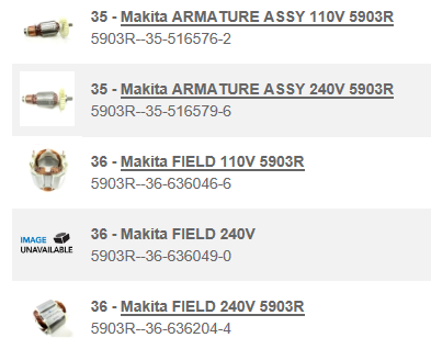

Quizás (es solo una conjetura, no una certeza) porque fabrican dos motores distintos para 240 V. En el despiece del modelo aparecen dos tipos de referencias para el bobinado.

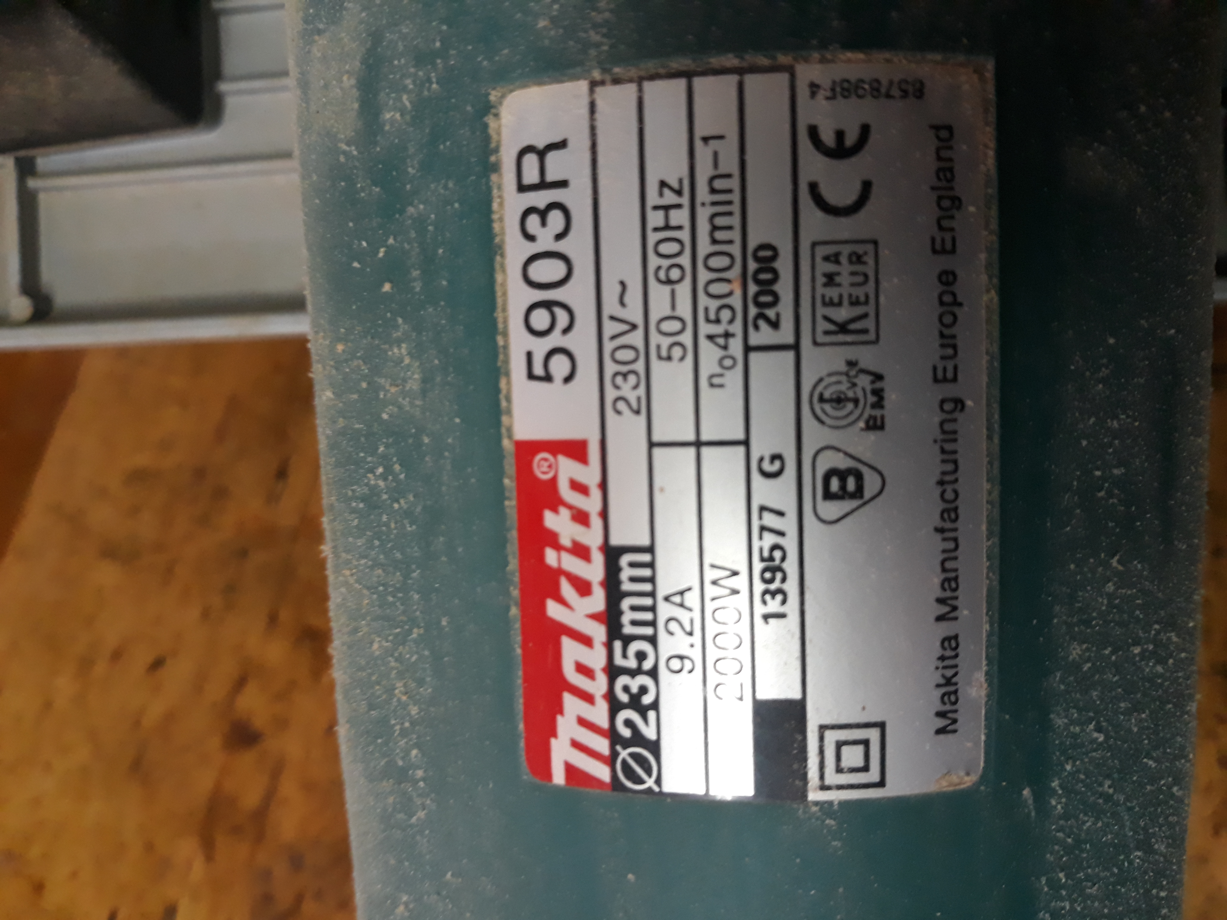

No se de donde salen los 2000W,ahora lo que mas me extraña es que no ponga en la placa (al menos no lo mencionastes) de la maquina la potencia y la intensidad como en la de Virutasibz.
