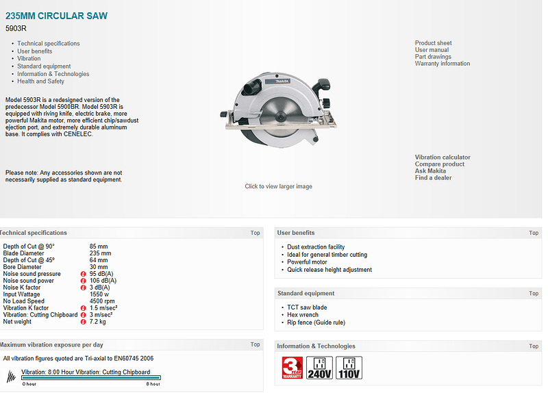

Muchas gracias , claro queria decir 2000w. despues de averiguar con la sierra Makita 5903r he visto el porque de diferencia de w. en España se vende con potencia nominal de 2000w ( no hablan de absorcion )y 230v. Y por ejemplo en UK  es de 1550w 4500rpm y240v . Se sabe el porque de estas diferencias siendo la misma sierra con las mismas capacidades,?y claro la de 240v se puede enchufar al la corriente de aqui?

Me da la impresión de esos 1500 W se corresponden con la potencia del modelo de 110 V y los 2000 W con el de 240 V. No he encontrado información de Makita al respecto, pero en paginas de UK como la de FFX venden el modelo de 110 V e indican en las características 1500 W.

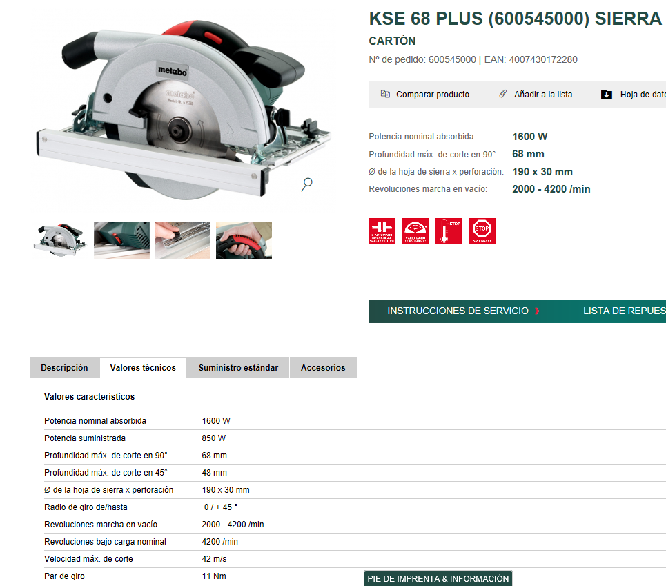

Respecto a la potencia nominal y la suministrada Metabo es uno de los pocos fabricantes que facilita las dos, y hay bastante diferencia.

Los 1550w son para la de 240v es el modelo vendido en uk, (axminster) en España y Francia la misma sierra es con 230v y 2000w ,pero creo que el modelo ingles es diferente ,porque ,no lo se, he visto la que compro mi amigo y pone 240v 1550w y 50-60hz.4500rpm , pero misma profundidad de corte , todo igual. porque eso???
Se me ocurre que puede ser bivoltaje y el motor distinto como apunta @XLR

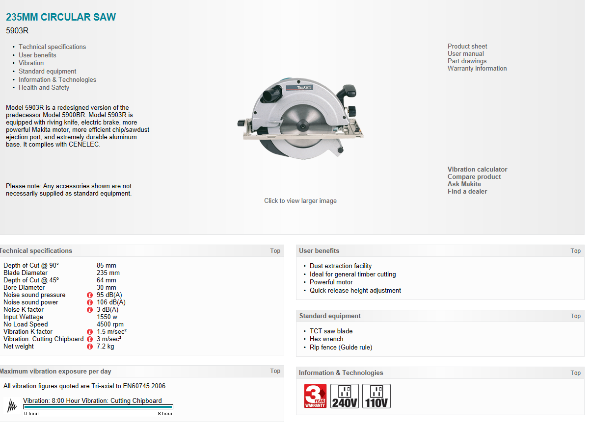

Esto es lo que pone en la pagina de makita UK, pero en el manual no hace referencia alguna al voltaje de funcionamiento.
Es el mismo modelo y seguramente salido de la fabrica de Makita en UK. la diferencia puede ser por normativa local que les obligue a poner la potencia real,mañana miro que pone en la mia.
pues seguro que 230v y 2000w.las que venden aqui tambien son made in UK.
pero cosa mas extraña todavia, la sierra vendida aqui es made in UK tambien pero viene con 230v  y 2000w
Cada vez lo entiendo menos , la  que tengo aqui es 240v y 1550w
la probe con encina de 75mm muymuy dura y corta como mantequilla ,pero el disco es nuevo es un ctc , no se si sera bueno ou no, parece que tiene muy poco espesor de plaquetas. !

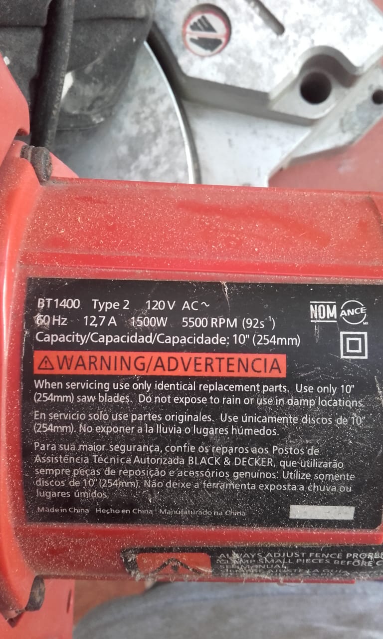

si vemos en la foto que puso Rommel dice 1500 watts 120 Volts y 12.7 Amperes
1500 W dividido 120 Volts nos da 12.5 Amperes
si esa maquina fuera de 1500 Watts y 230 Volts su amperaje seria
1500 W dividido 230 Volts nos da 6.5 Amperes
la potencia es la misma pero la de 230 puede usar cables e interruptores mas finos
