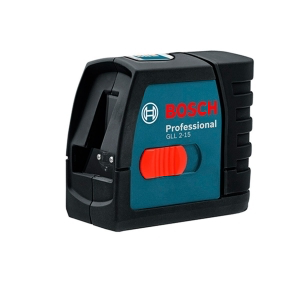

Si montas cocinas y muebles en general prueba un nivel laser…en cuanto lo pruebes no hay vuelta atras…el problema con los niveles normales que solemos utilizar es que al moverlo de marca a marca podemos moverlo sin que nos demos cuenta acentuando el posible error del nivel.
Yo acabo de poner unas baldas en un salón y me he comprado un nivel Bosch gll 2-15 y la verdad que contentísimo
