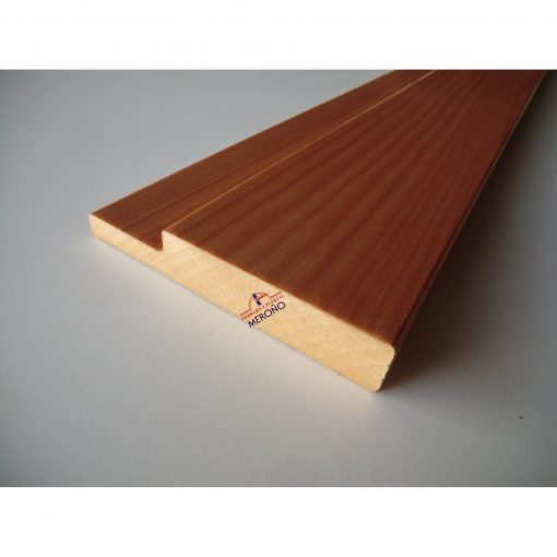

Mi pregunta `para los montadores es : ¿ a que medida cortais los galces ? ¿que luces dejais en caso de puertas ya lacadas para evitar tener que retocar las puertas?
No se si debe de haber algun tipo de medida normalizada ??? pero es que me parece que aqui cada uno pone sus medidas…

con los galces a que te refieres? a la medida del batidero que sujeta la puerta o a la medida del premarco que va a la pared?
