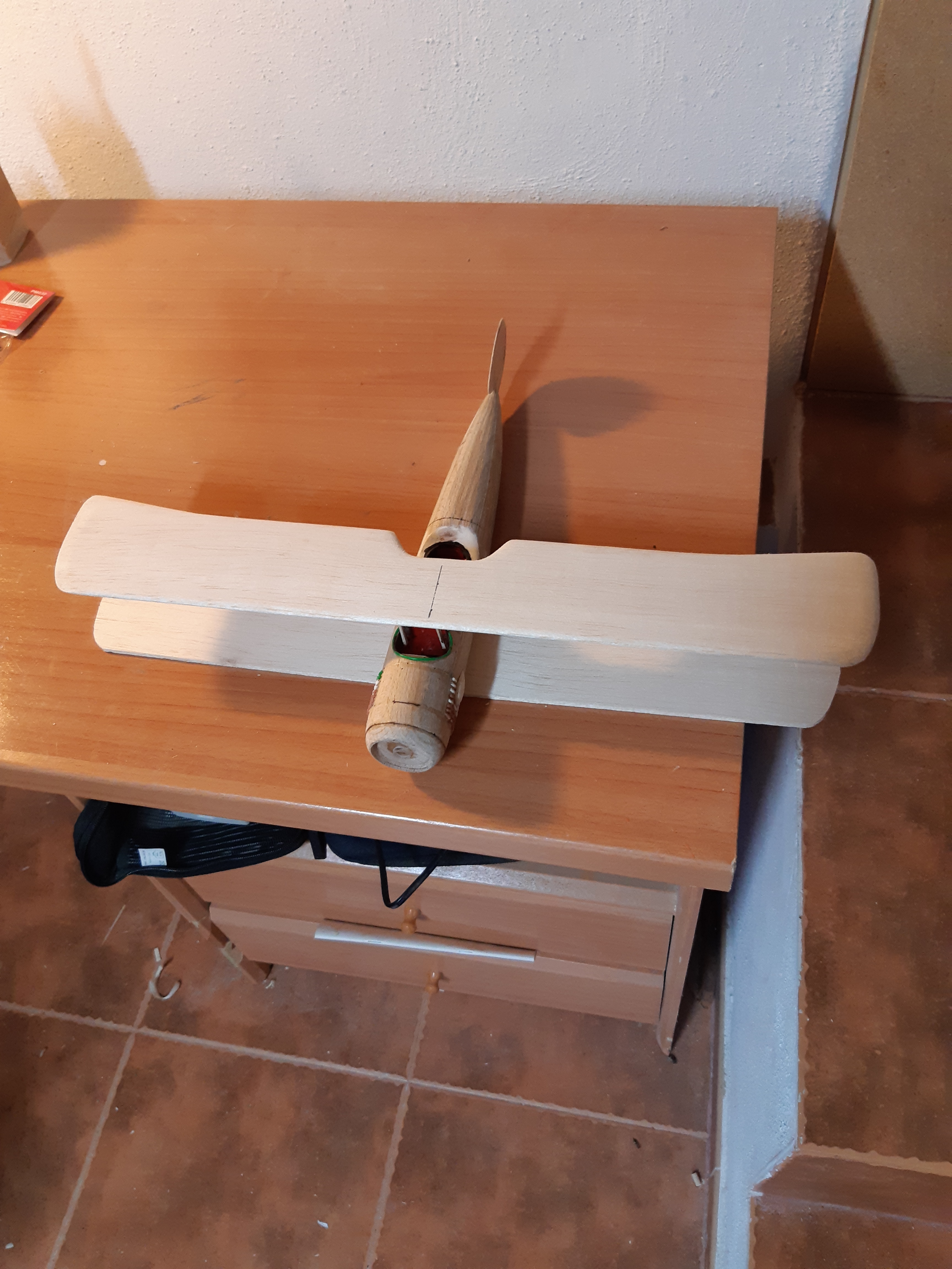

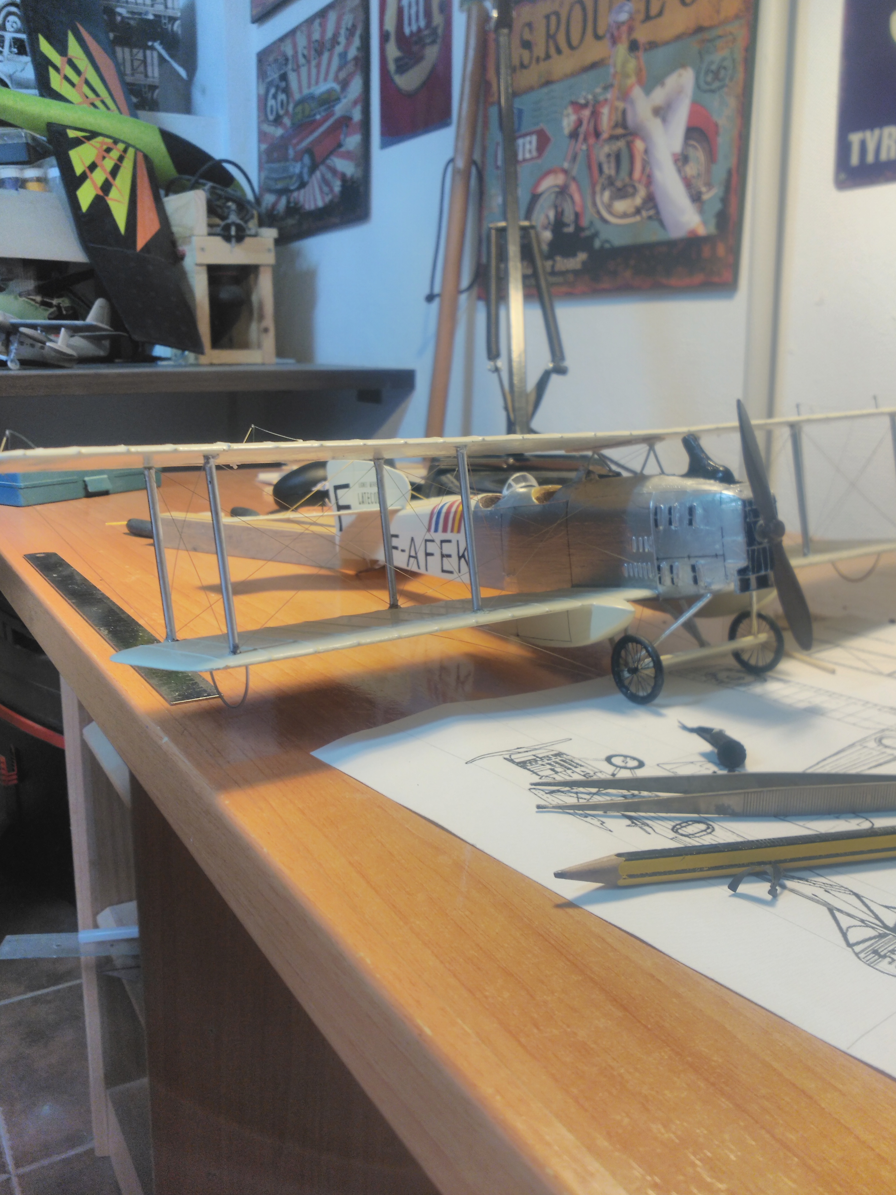

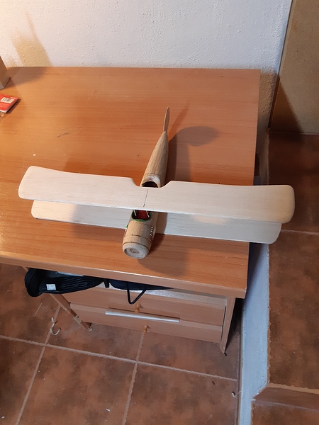

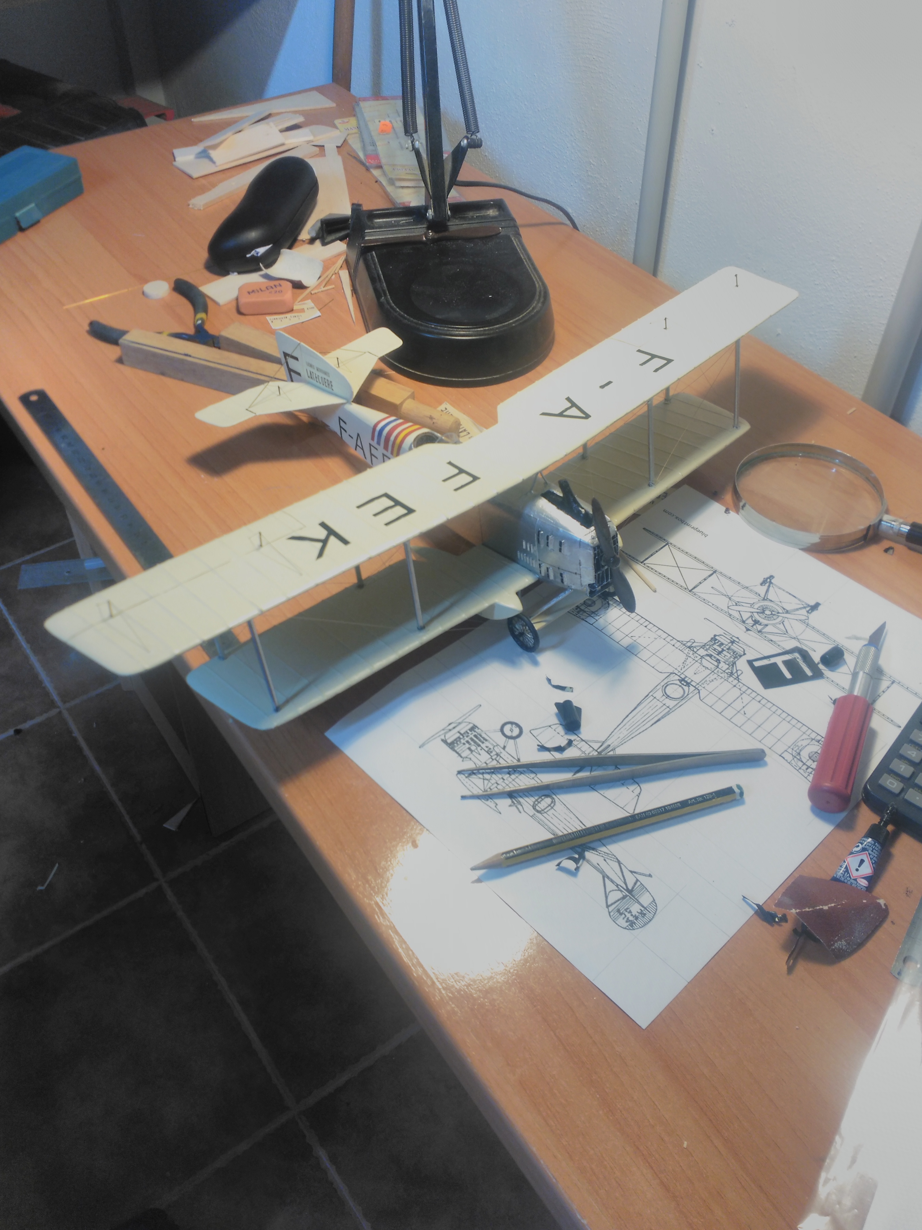

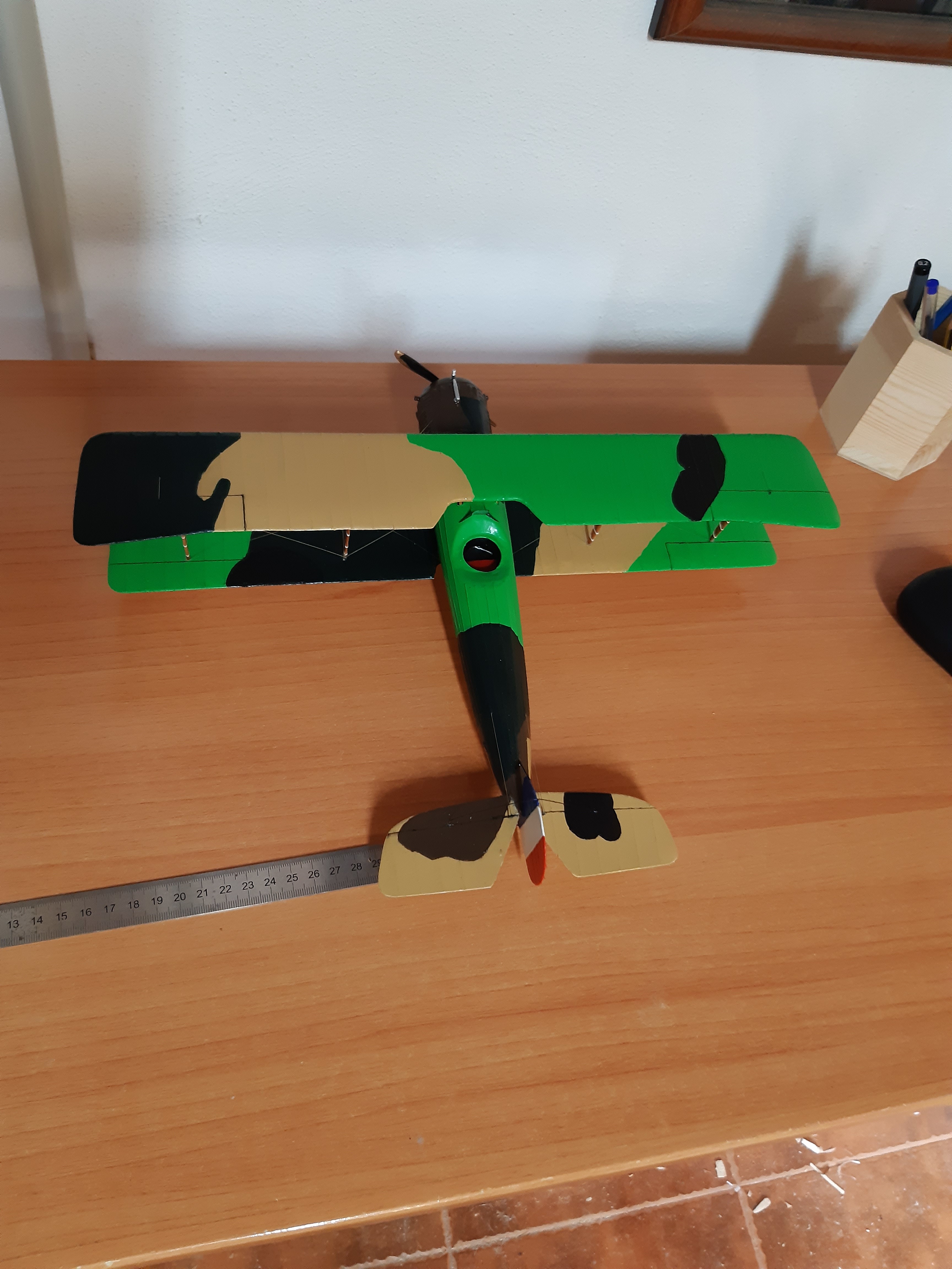

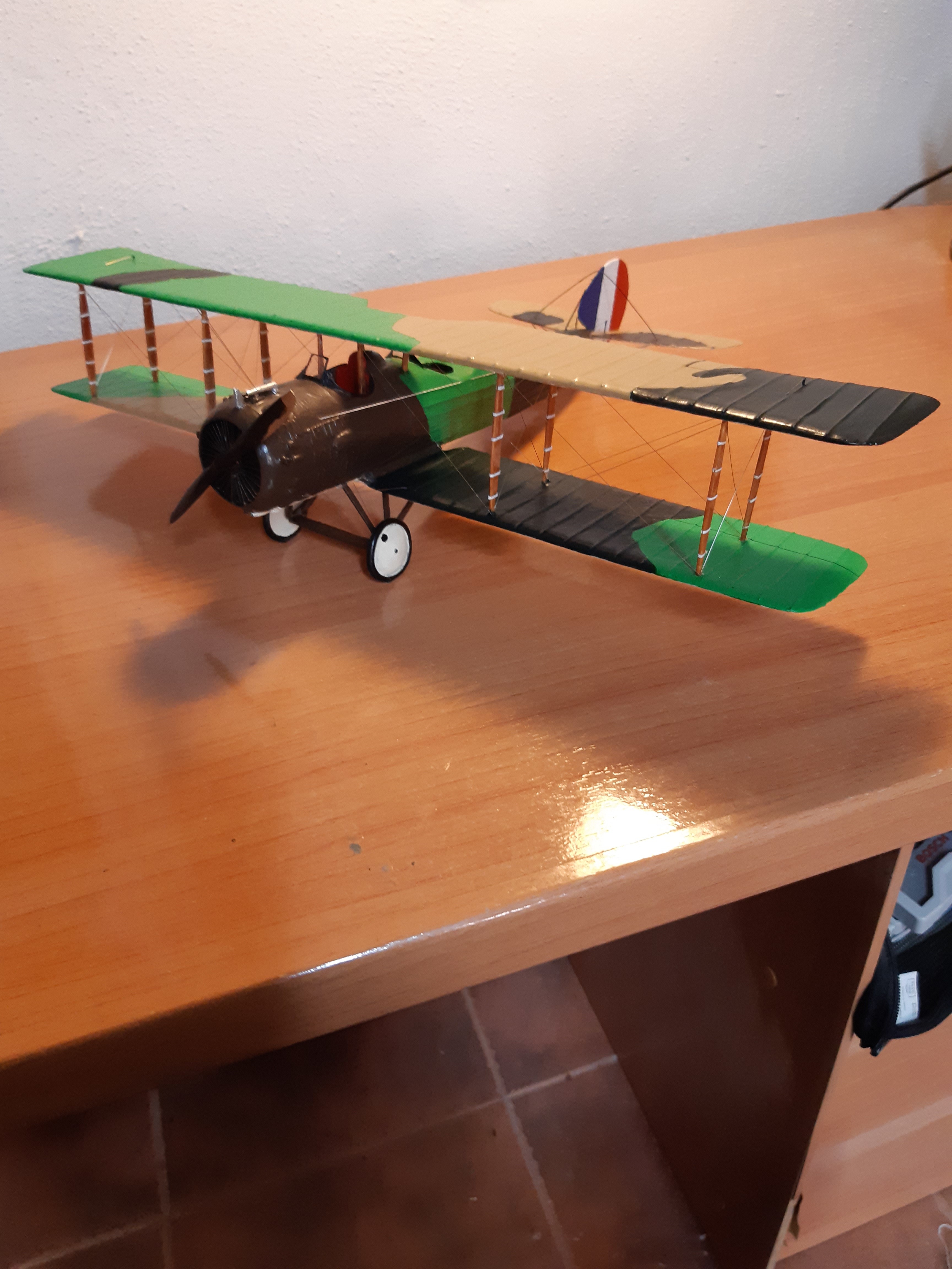

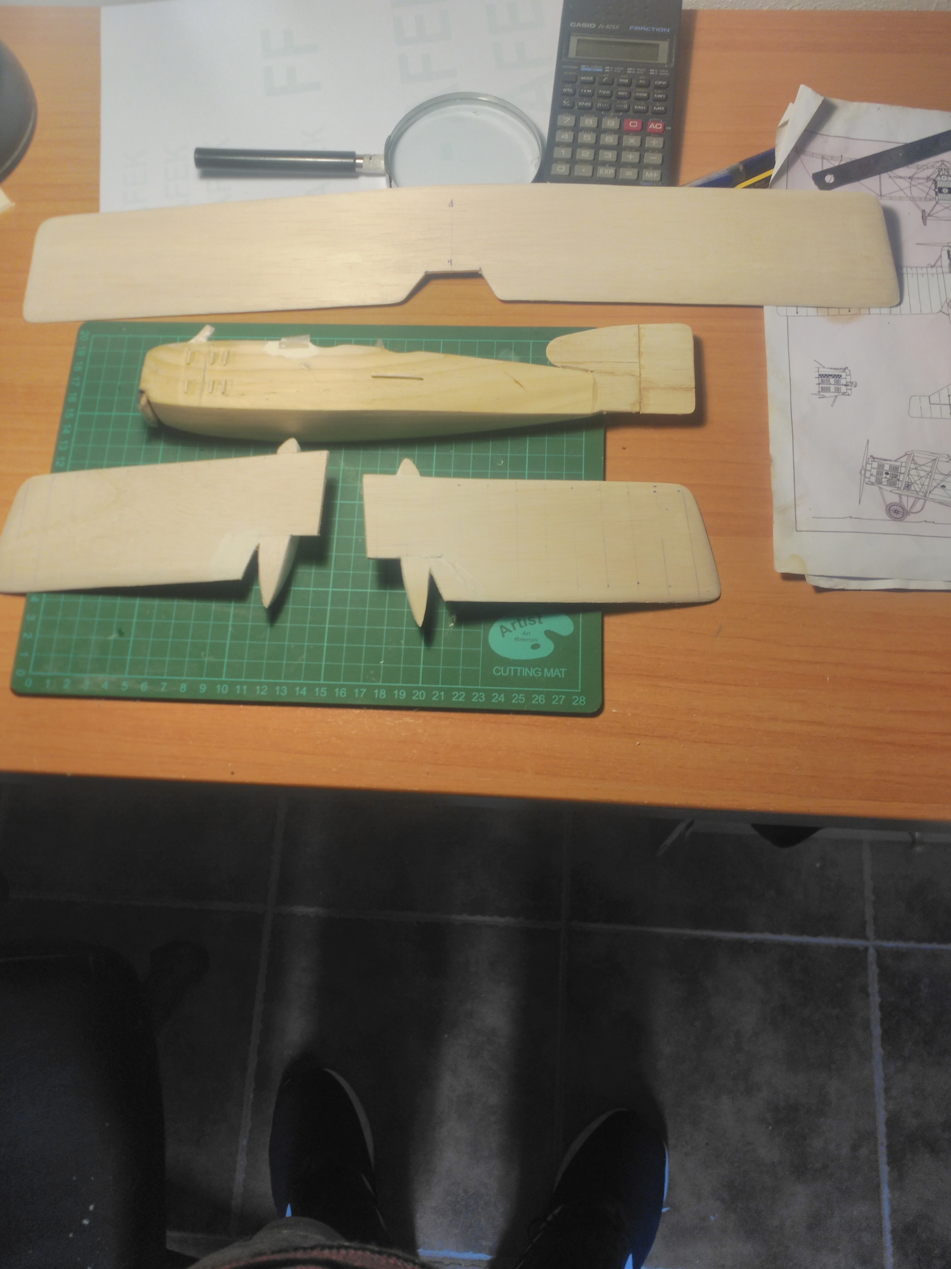

Soy friki aeronáutico pertenezco a la asociacion de amigos del museo de la aviacion de malaga. Entre otras cosas que hago alli como voluntario esta el modelismo de aviones. Los hago en madera a escala a partir de un plano a tres vistas. Las maderas que utilizo son las normales que puedes encontrar en todos siitios, haya, abeto, pino y balsa. Si quieres conocer bien sobre ese mundo de maderas y sobre todo maquinas y herramientas entra en foros de modelismo naval. Ahi hay toda la informacion que quieras.

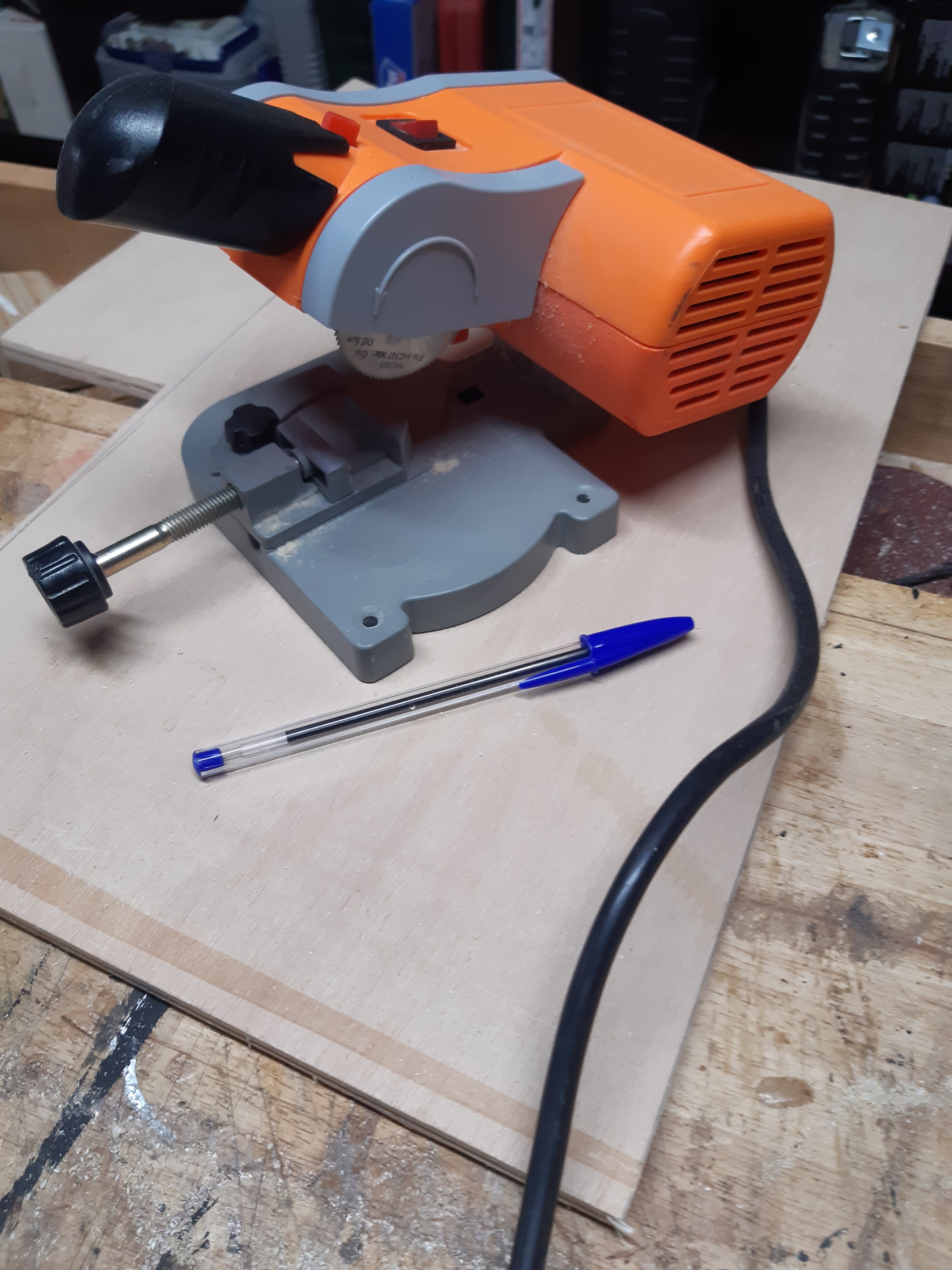

esta es mi ingletadora de modelismo
Esos aviones los he hecho para el museo y son dos maquetas de los dos primeros aviones que volaron donde esta actualmente el aeropuerto de malaga. Son para celebrar el centenario del aeropuerto.

Y la ingletadora… que monada
Piws hay maquinas de ese tipo las que quieras. Es un mundo

Unos trabajos documentados y excelentes. Mi admiración.
Piws, por favor que nadie busque esta marca. Ya… bueno… ya lo he hecho yo…
Me ha traicionado la pantalla tactil jajajaja. Hay una marca de maquinas que es proxxon que tiene autenticas virguerías para modelismo pero es bastante cara. Esta maquina que tengo trabaja muy bien y no es cara pero ahora no me acuerdo de la marca. La he visto en venta en varios sitios entre ellos la amazonia. Pero lo mejor es la dremel, a veces parezco un dentista:rofl:
Tengo de todos esos aparatitos. Claro leche, me pilló no conocer “tú” marca, jajajja.
