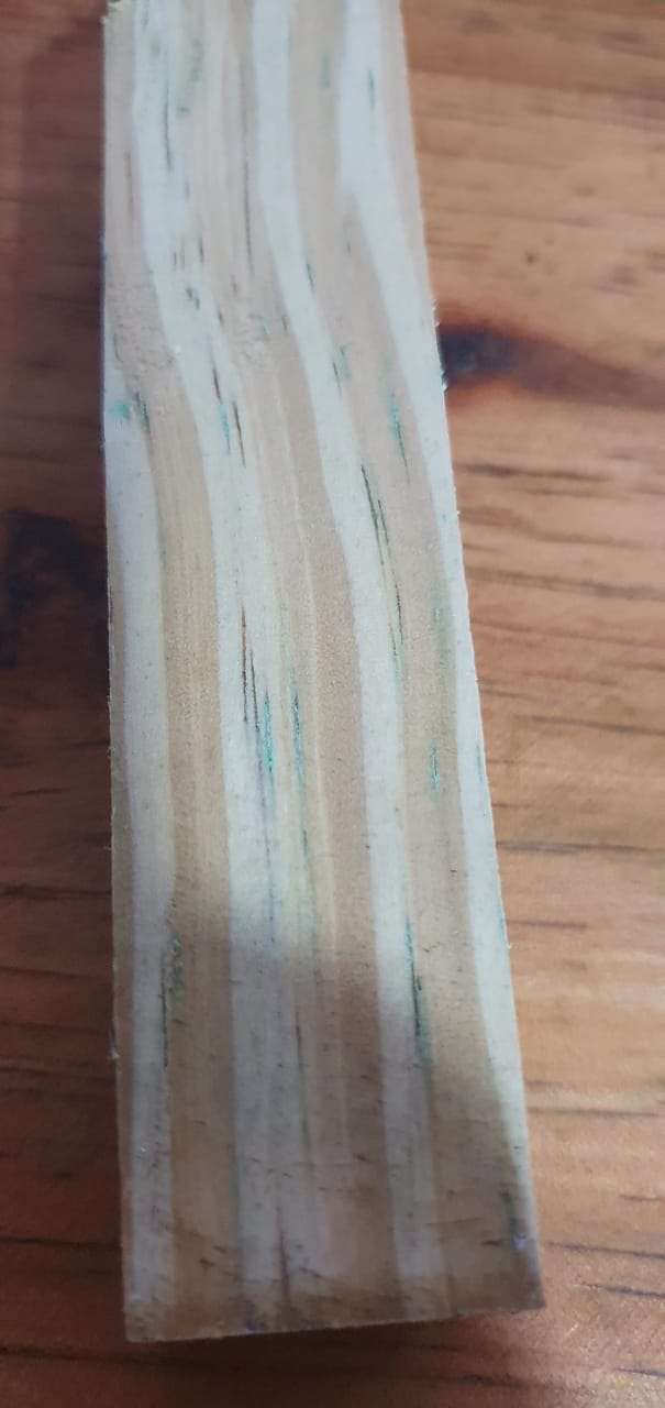

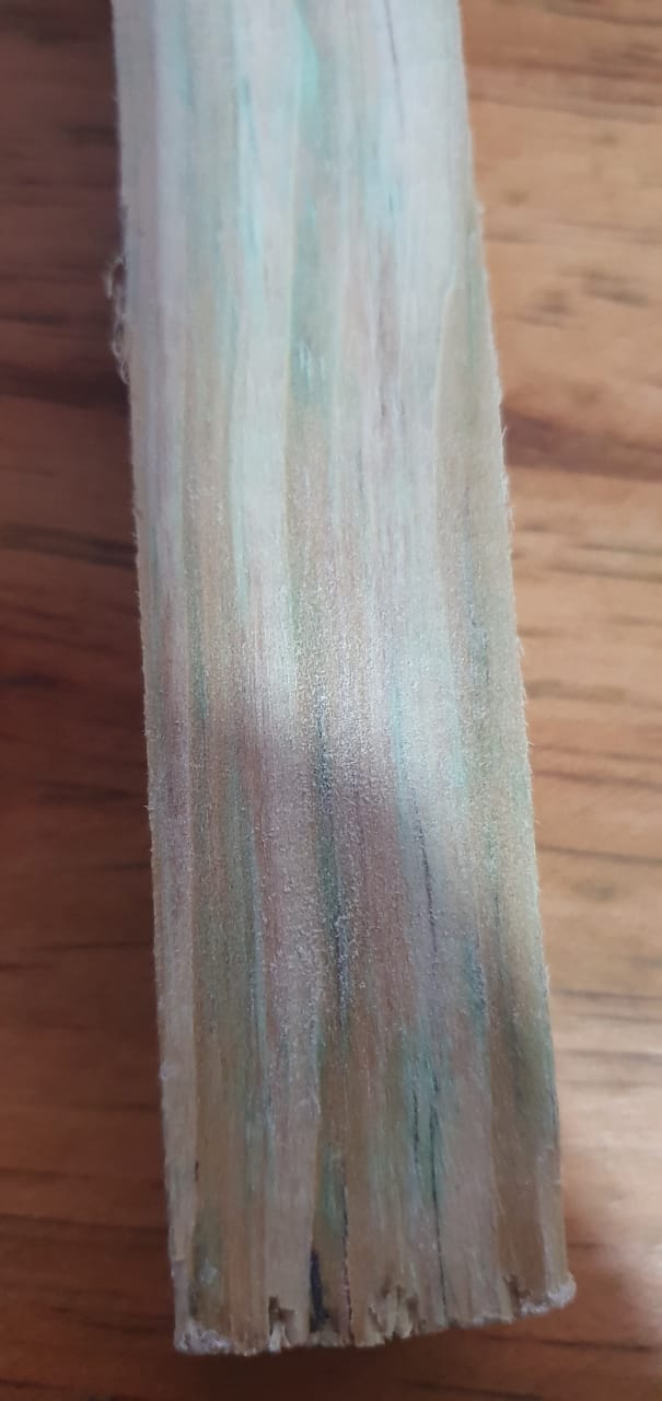

Hola , compre pino tratado, sin embargo me he percatado que tiene manchas verdes, por lo que he leído es parte del tratamiento que se le brinda a la madera, ¿me pueden confirmar si es por el tratamiento?
Adjunto Foto
Adjunto Foto
Debe estar cuperizado
Los rastreles de pino q ponemos en los tejados vienen tratados y tienen color verde
Toxicidad de fungicidas con cobre para tratar la madera.
Lijarlos no es buena idea.
Cita Lijarlos no es buena idea.
Además de la toxicidad es que si lo lijas pierde las propiedades en gran medida. Es decir, la madera tratada se usa tal cual, si la lijas pierdes la protección
