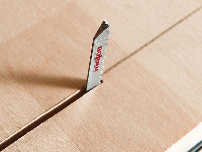

Mafell ha intentado dar una solucion haciendo una hoja muy especial, que en realidad son dos hojas juntas soldadas.
a093676_1
Hacen un corte de unos tres milimetros de ancho. Con esa hoja, al ser mucho mas fuerte, consigues que por lo menos no se doble y ademas al hacer un corte tan ancho permite hacer curvas con muy poco diametro.
La realidad… la hoja vale unos 15 € y lo de que el corte salga perfecto pues como que mejora pero tampoco te garantiza nada. Yo la tengo y me parece una buena innovacion pero no la suelo usar. Utilizo hojas normales, ya que lo que hago con sierra de calar siempre son cortes en obra que no requieren precision asi que mejor no complicarse la vida

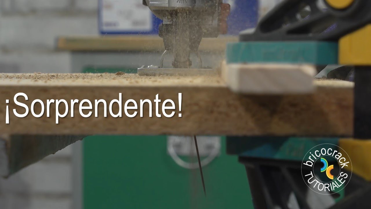

En este video hacen unas cuantas pruebas y marcan alguna pauta para intentar reducir ese efecto.

Este video es tal cual lo que me pasa a mi. Supongo que tendré que probar una hoja de sierra mejor y sobre todo, visto ese video, ir muy pero que muy despacio.

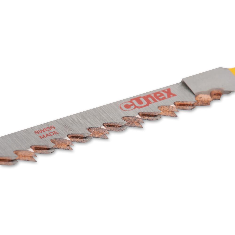

El problema con la cunex es que no entrara en la caladora de @cibernox
La suelo usar bastante mas en curvas que en corres rectos.
En pino de 5 cm, con curvas muy pronunciada, de 3 o 4 cm de diametro, se quedo a 90°, o casi.
La w2 de la misma marca, entra en todas las caladoras y en cuanto a perpendicularidad da un resultado muy bueno en cortes rectos.
Eso ayuda a tener mas precisión al no tener tension lateral en la cuchilla curbada.
