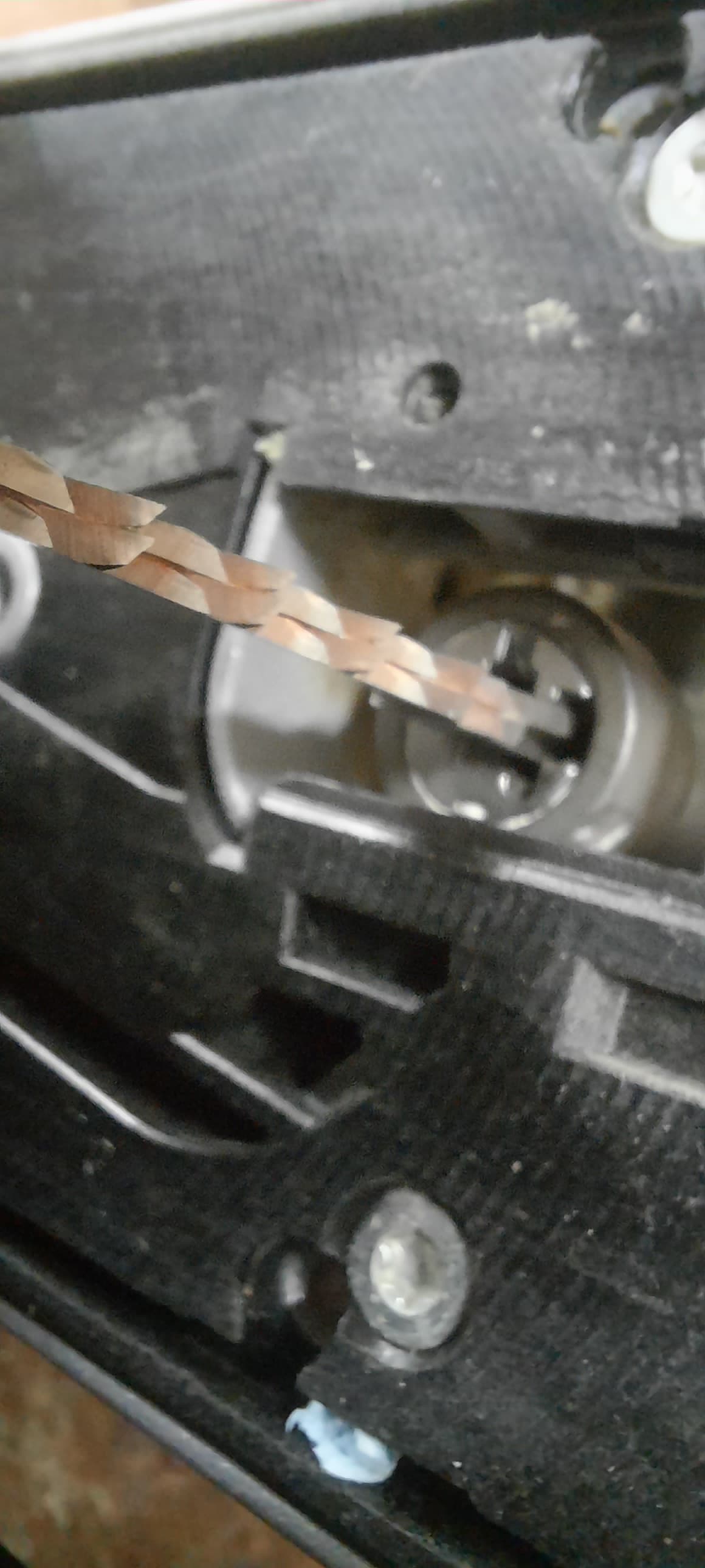

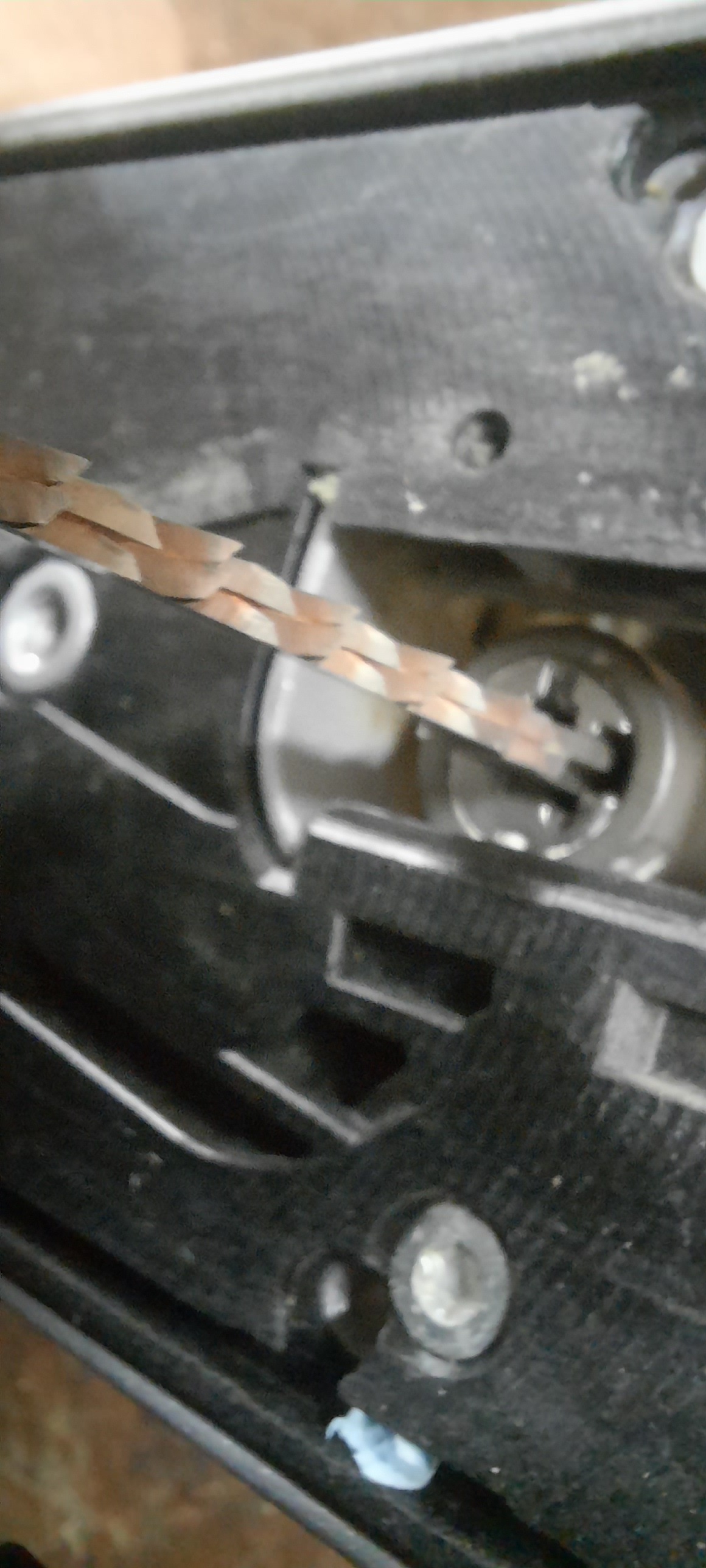

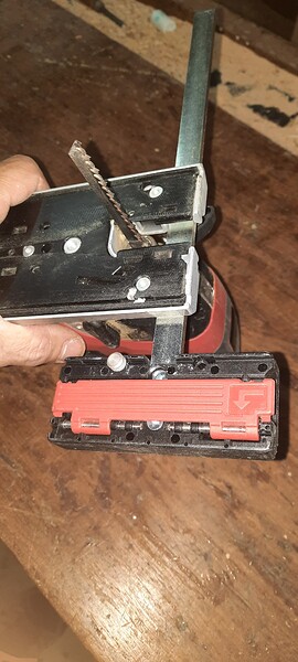

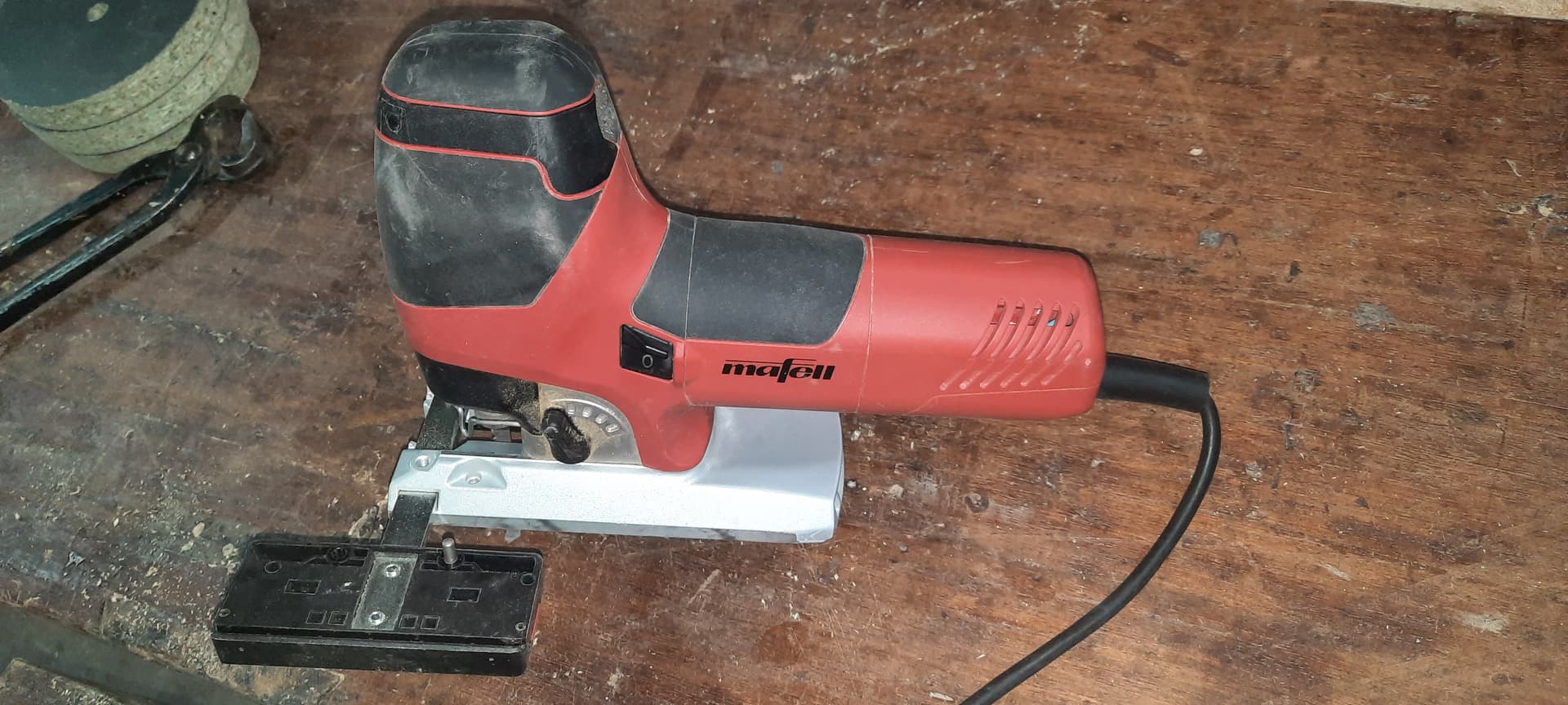

Con la mafell tienes un poco mas que con otras caladoras, no tienes la tipica ruedecita guia detras de la sierra sino un robusto eje que hace el penduleo, por lo que puedes incluso dar la vuelta a la hoja y serrar hacia atras si quieres.
La hoja cunnex al llevar mucho ancho de corte no tiene friccion con el material, por lo que a penas calienta. Esto es el principal motivo por el que las hojas se tuercen y los cortes salen mal, el calor que se genera en el rozamiento hace que el acero de la hoja sea como mantequilla y doble. Con la cunnex eso no pasa

Creo que solo entra en la mafell @Miki . No la pilles si no tienes la maquina

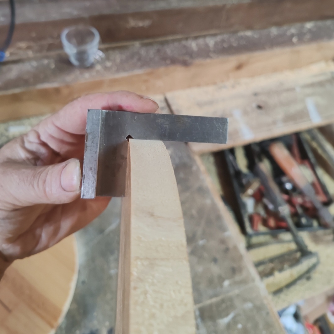

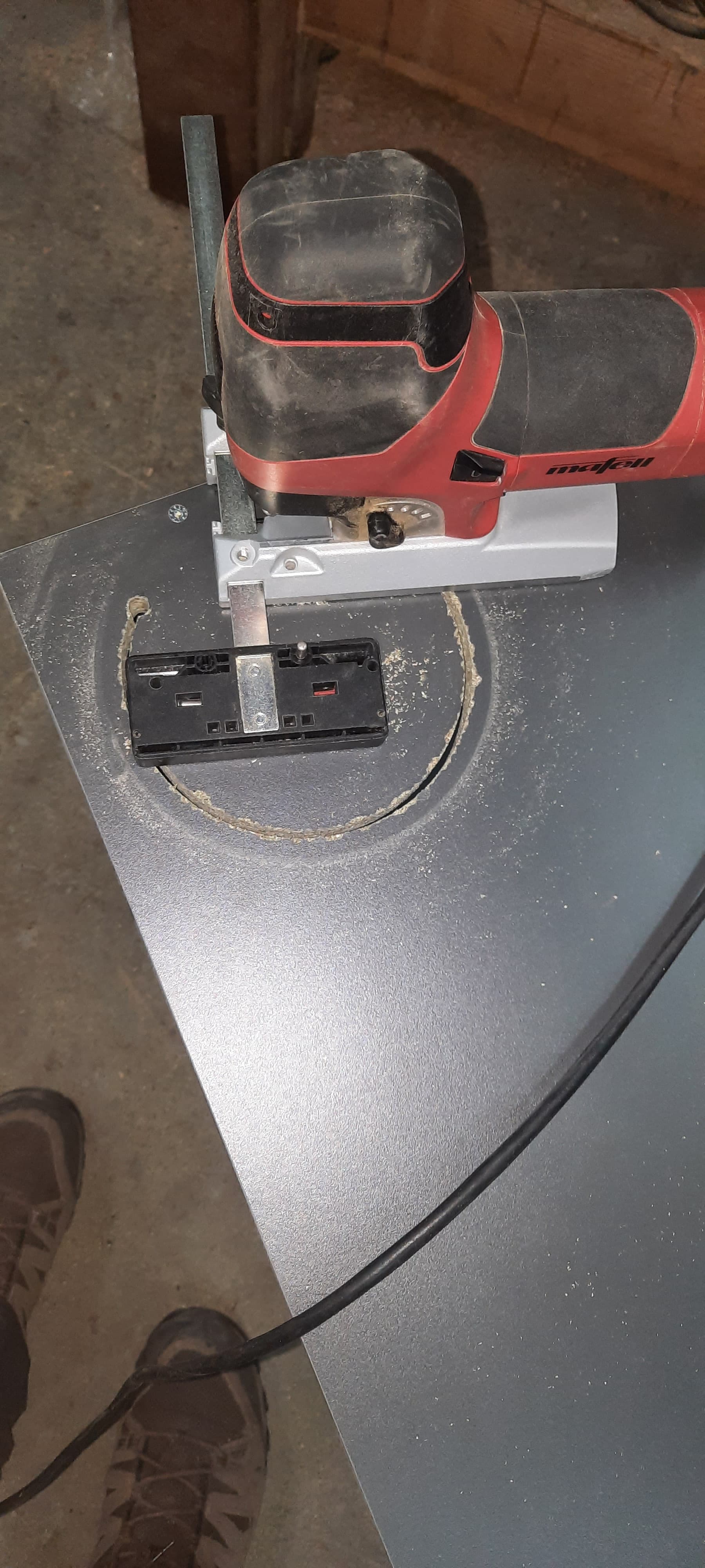

Esta deja un corte a escuadra, mira la foto de los círculos que corte.
Las pequeñas piezas transparente de mafell para que no astillara arriba funcionan , pero se gastan rapido.
La C2 creo que se llama, tambien deja un corte limpio y rectisimo usando un carril.
