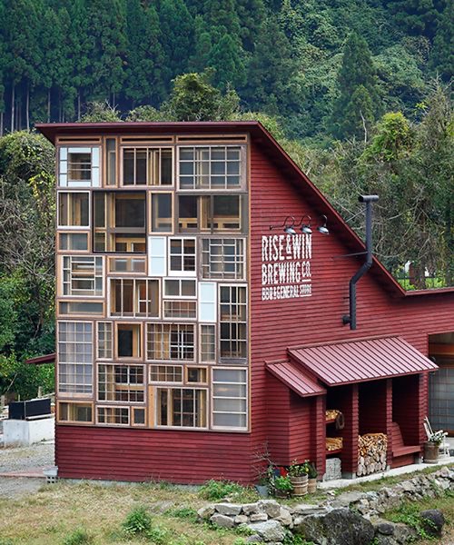

Y si encuentras muchas siempre puedes montar una cervecería como este japonés. imagen
Ese salió en el programa de la 2, espacios increibles. Pasote

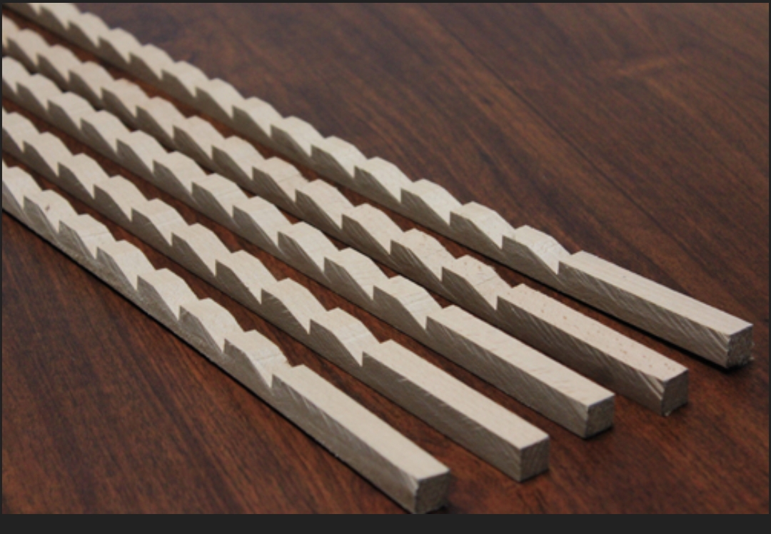

O una cremallera?
Com9nes wso de cremallera?
Igual se refiere a algo de este estilo con cremallera:
:scream: 70 lureles
No en francés, una cremaillere era la pieza de hierro que colgaba en la chimenea para colgarle las potas a diferentes altura.
“Pendre la cremallere” “colgar la cremallera” sigue siendo la inauguración después de una obra.
A lo largo se estendio a la mecanica
Por ejemplo:
