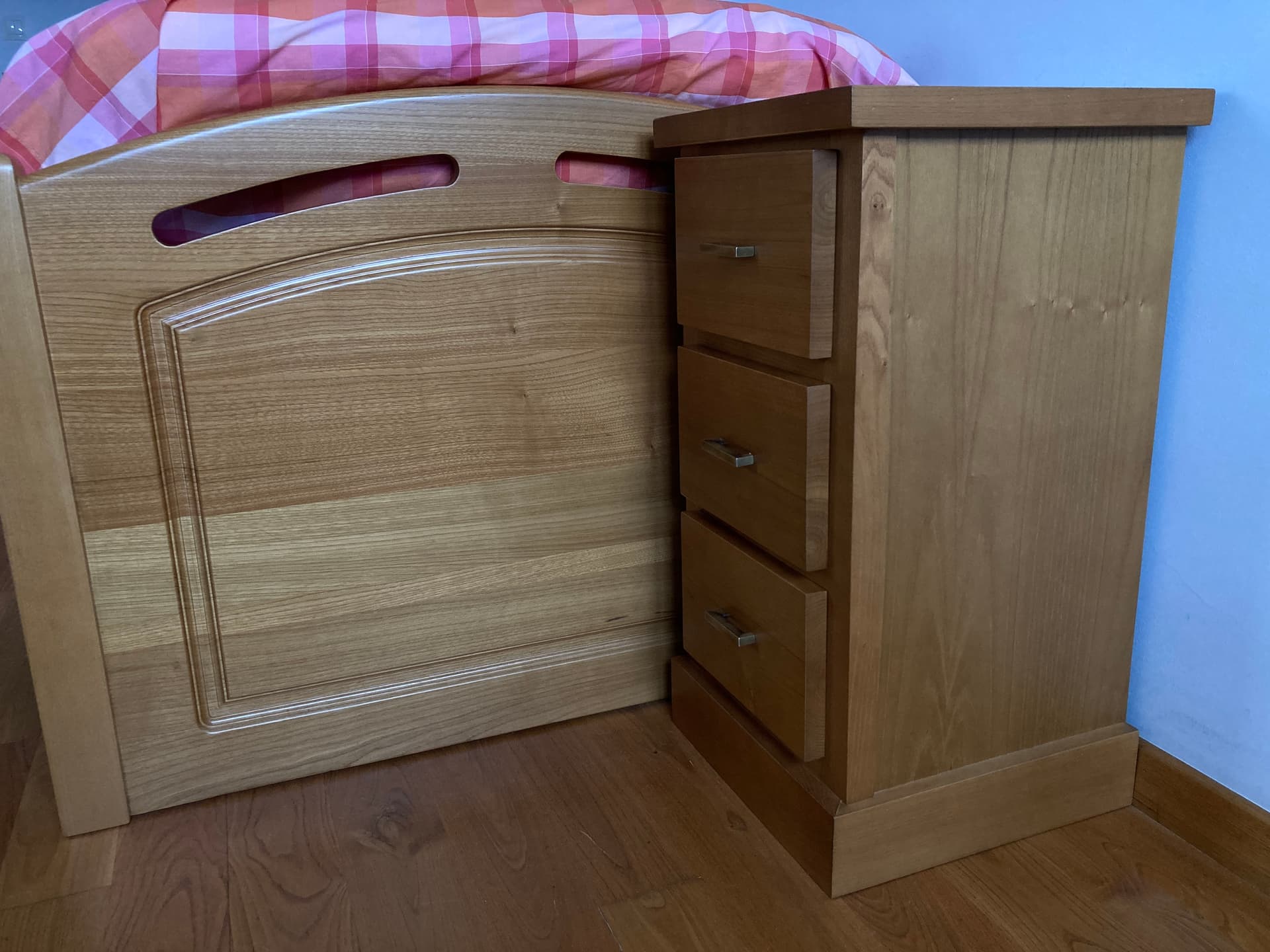

Por otra parte, una de las cosas que más me gusta del castaño es la tonalidad dorada y cálida que coge con el tiempo, que es causa de la oxidación y la luz del sol. Si le aplico este barniz, ¿Seguirá cogiendo esa tonalidad dorada o se quedará de un color más palido como está ahora, recién cepillado?

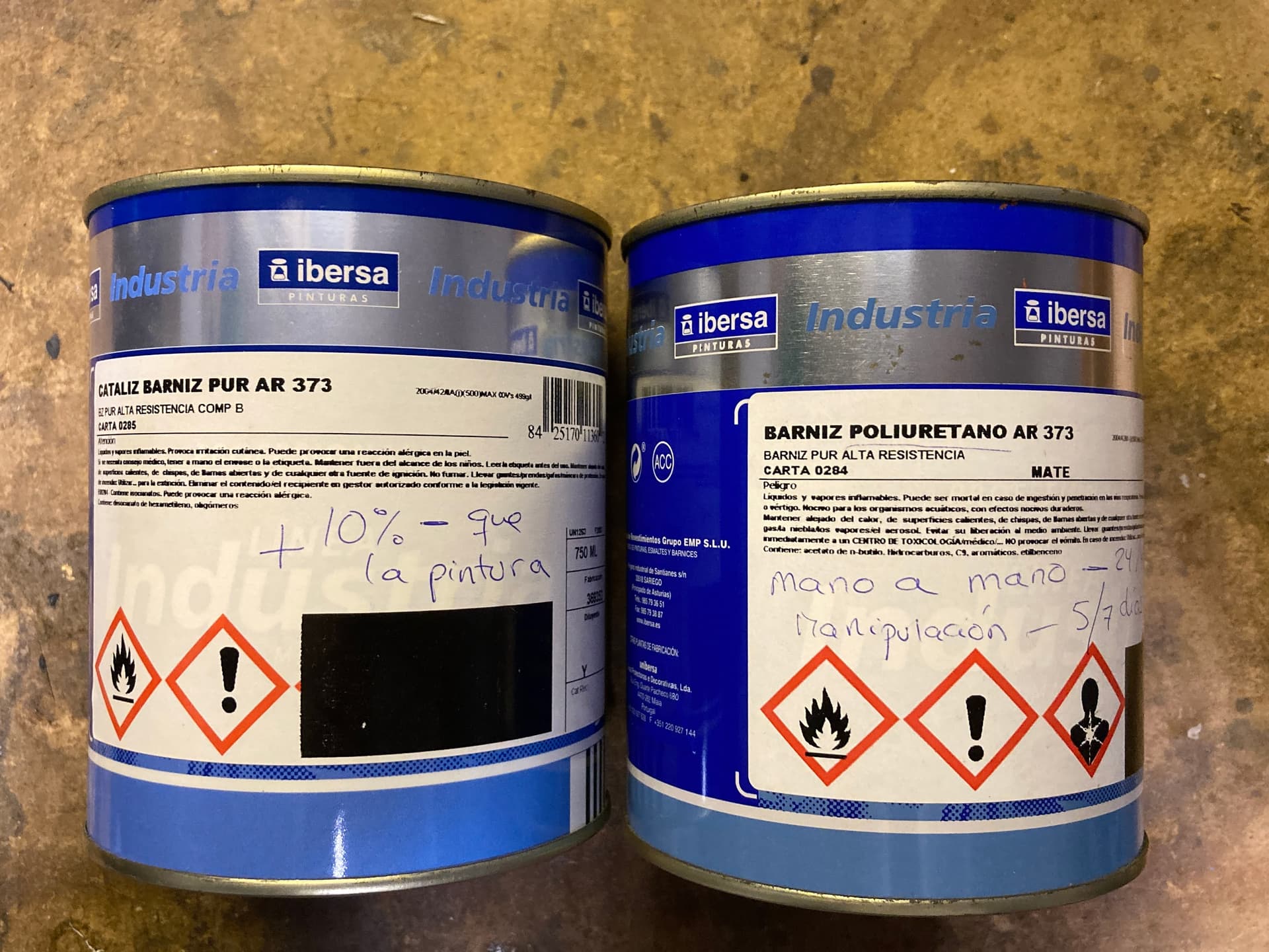

El barniz en concreto que voy a utilizar es el Barniz AR 375:

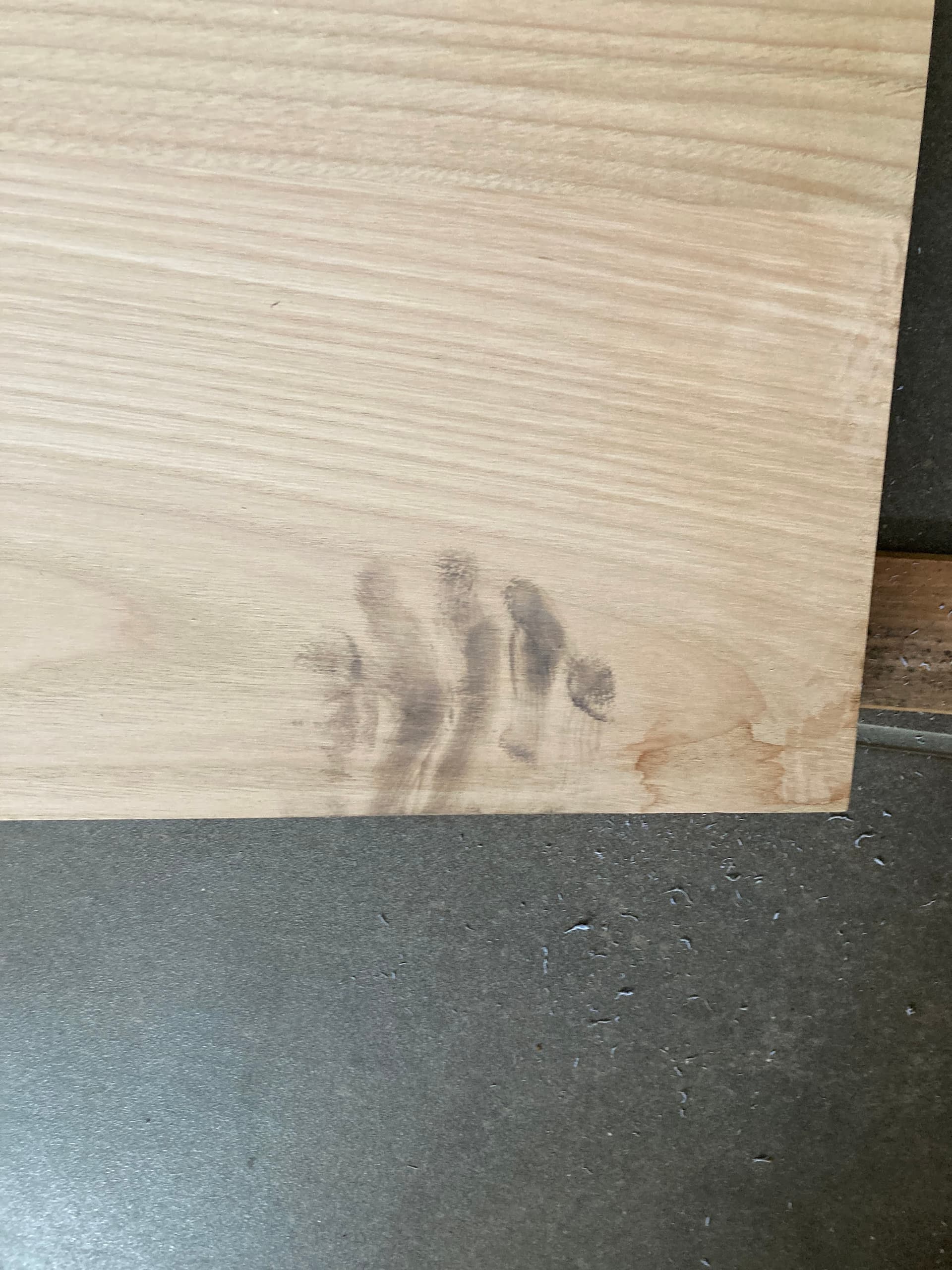

Aprovecho estas fotos para preguntaros si sabéis alguna manera de quitar estas manchas sin tener que lijar mucho:
Y este es el tono calido al que me refiero:

Por un lado, ten cuidado si lleva mucho tiempo almacenado el producto, el catalizador en particular no dura eternamente. A mi se me ha dado el caso de que se ha secado el catalizador y en una ocasion, compre uno caducado y al mezclar se hacia la mezcla como una mermelada.

En cuanto al color del castaño, me parece que la fotografia que muestras no es el castaño al natural sino que tiene un tinte. Para conseguir esa tonalidad el proceso seria aplicar un tinte (hidroalcoholico es buena opcion), despues un fondo y por ultimo el poliuretano de acabado. Si no aplicas un tinte, el castaño te va a coger el un tono marron claro tirando un poco a amarillento, favorecido mas aun porque el poliuretano en si no es transparente sino que tira un poco a amarillento tambien.
La mezcla suele ser de 2 partes de barniz y una de catalizador, aunque eso depende mucho del fabricante. Consulta en concreto ese producto.
