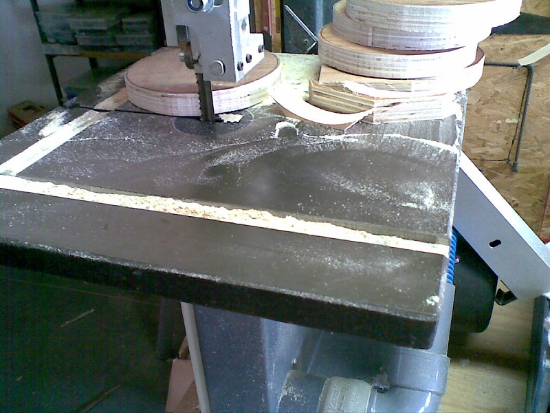

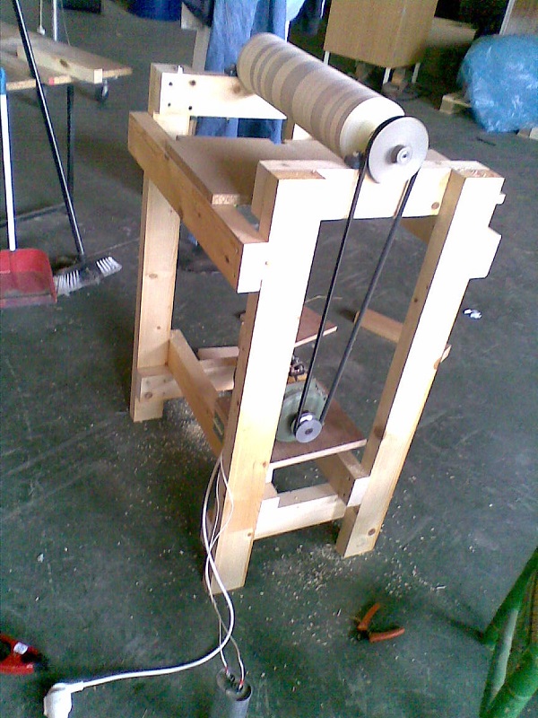

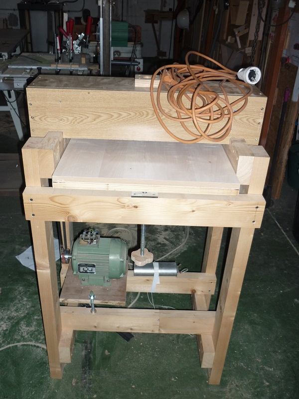

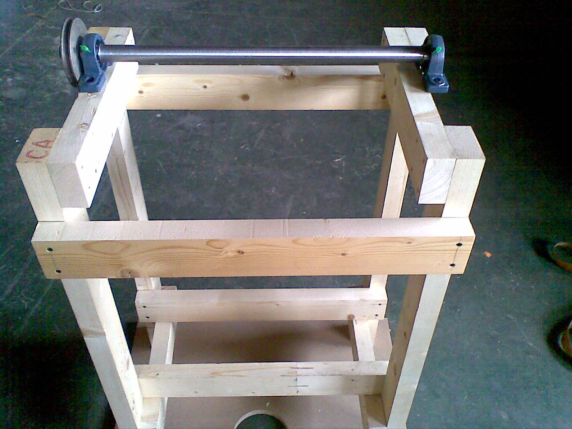

Yo me la he fabricado,es bastante facil de hacer y funciona mejor que muchas comerciales.
Los planos estan en la red (yo los tengo) con todo detalle de medidas.
No encuentro la foto de la lijadora terminada.
Tengo que decir que deja unos buenos acabados.
Los discos son de madera contrchapada,el primero y el ultimo de algún material plastico para mecanizar el clip de pillar el principio y final de la lija.
Los discos unidos entre si encolados y atornillados cara a cara.
Tres pasadores en el eje para impedir el deslizamiento del cilindro sobre su eje.
Espero que os sirva o de ideas.
