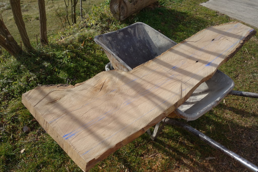

Les paso unas fotos, la primera una pedazo de fresno, marcado con polvo azul

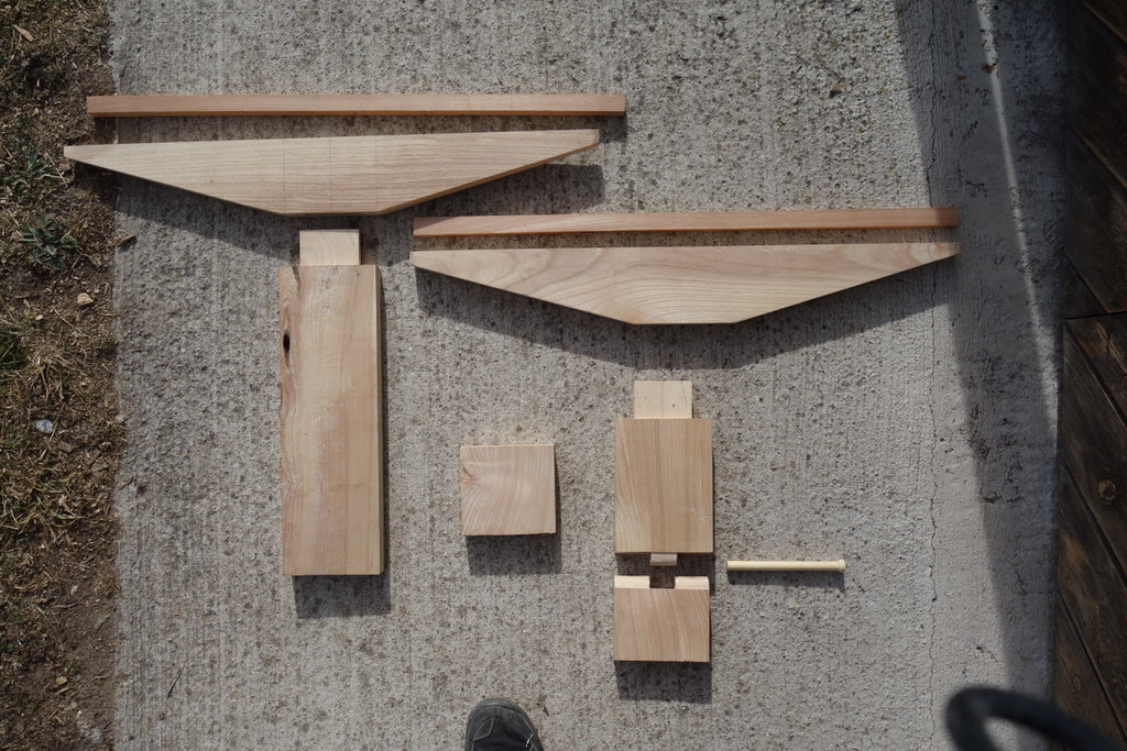

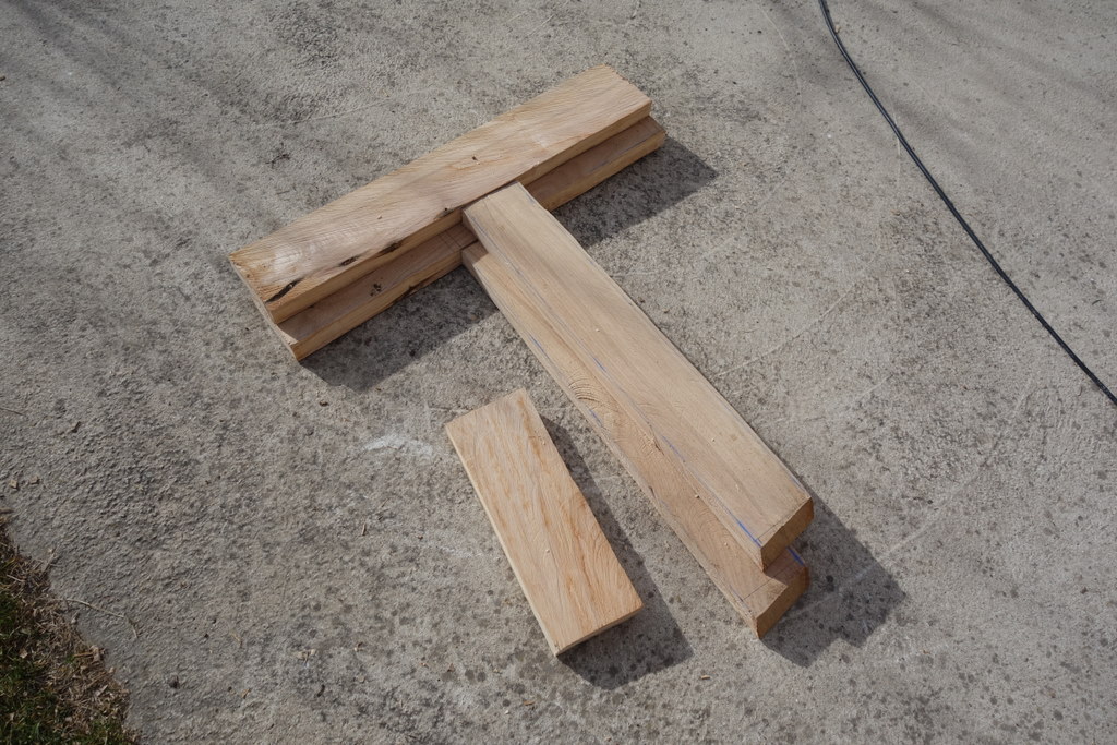

la segunda las maderas que necesito ya cortadas con motosierra
tengo un garlopa vitutex y dos de madera y venga dale
las cajas las hice a formón i la bisagra ayudado de una broca de 26mm
el hierro de la bisagra es una madera de boj de 12mm
las dos maderas que hacen de prensa son de un mueble viejo de haya

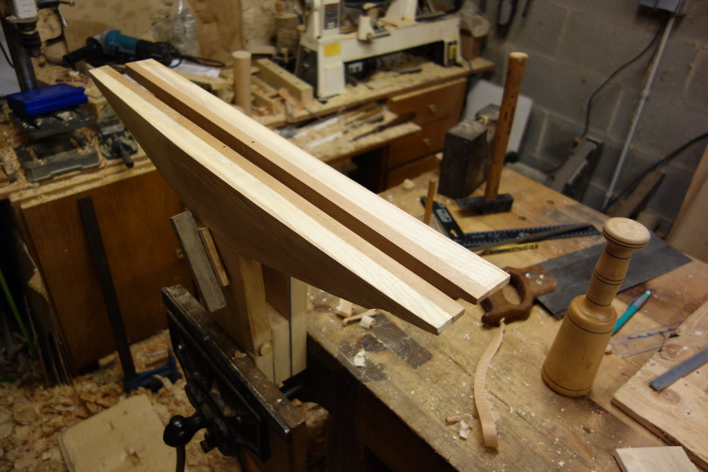

la tercera foto el despiece

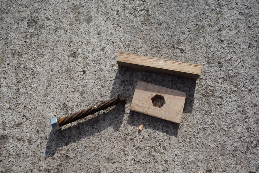

con un sobrante de la mecha me hago la llave para abrir la prensa
la cuarta la llave

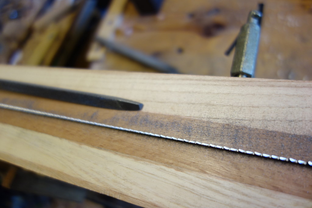

la quinta ya montada

Hoy lo he estrenado i va muy bien como que es tant largo creo que 70cm pues como hoy solo ocupaba la mitat en la punta le pongo un sargento chico, la hoja queda muy bien agarrada y afilar pasa ha ser un placer. ahora solo falta aprender.
