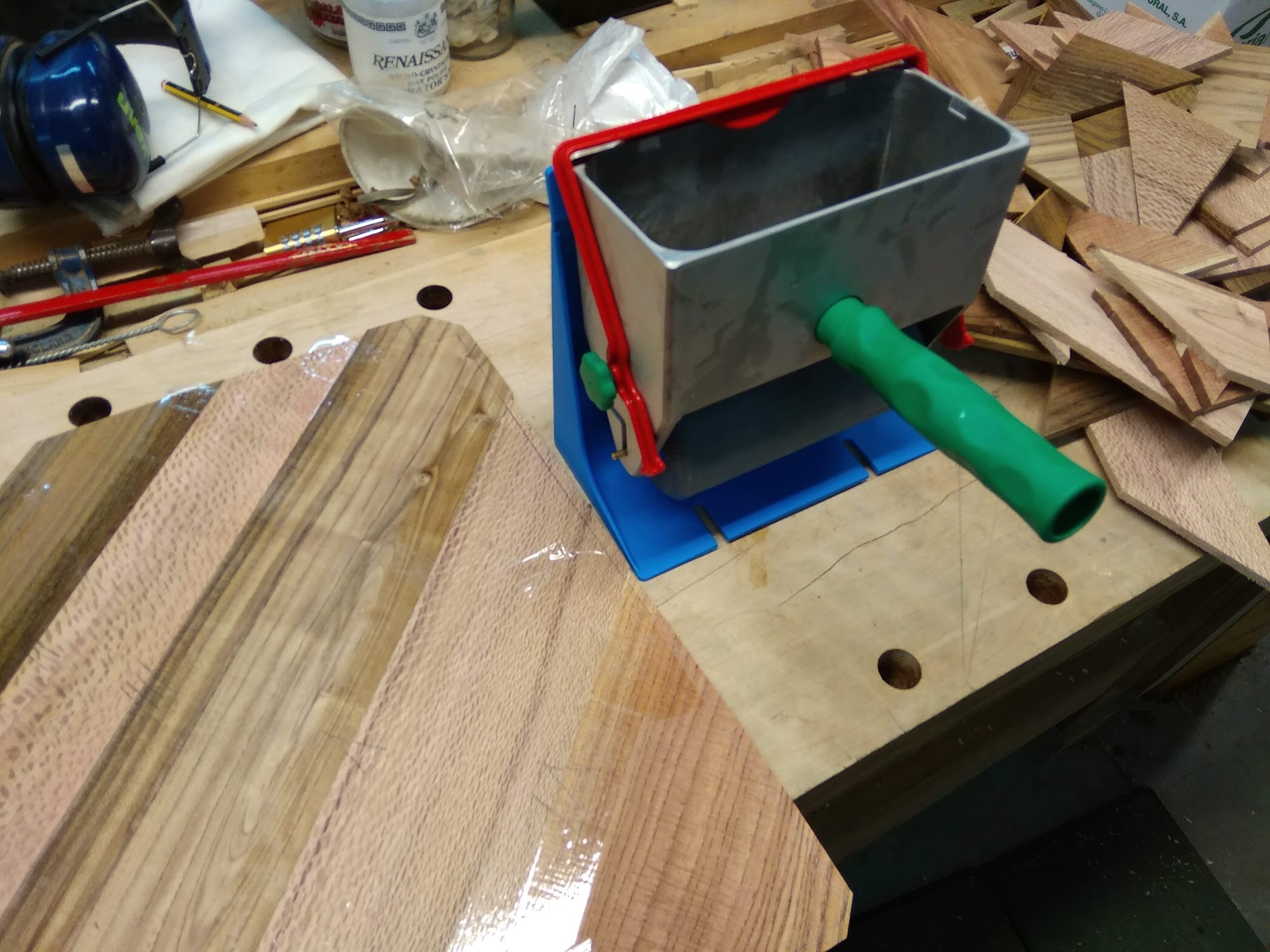

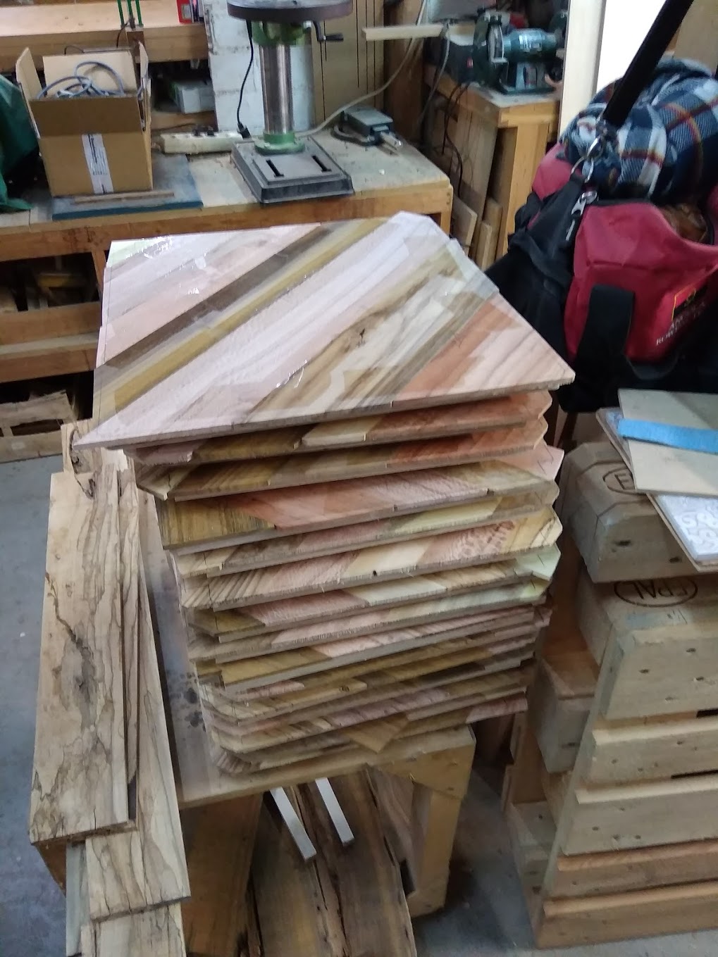

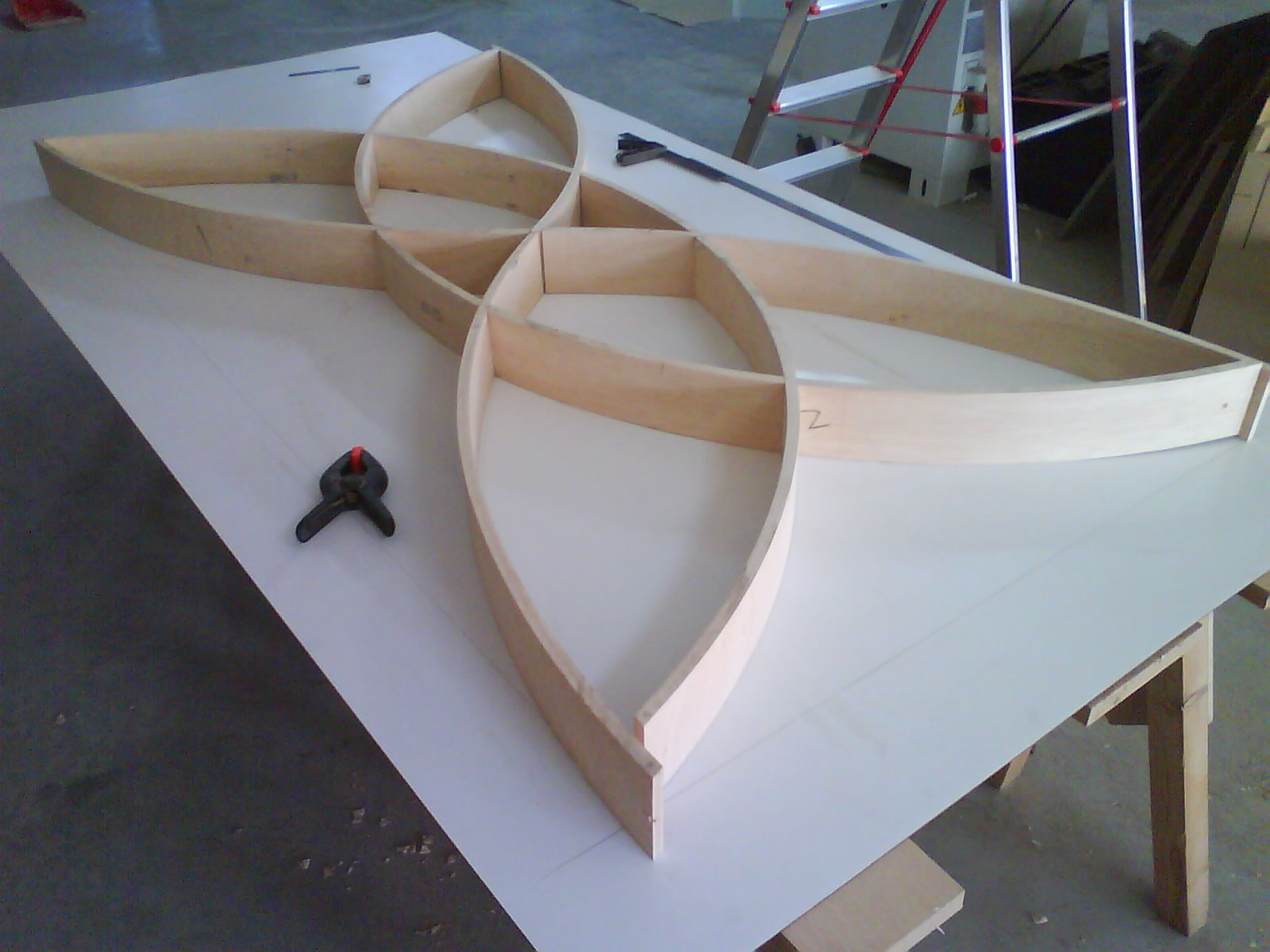

Yo puse la prensa de vacío en marcha esta semana para aplicar las tarimas de madera sobre 20 tablas de contrachapado para unas sillas. Ignacio, @HombreDeMadera me comentaba de que no ha visto esta prensa en otros tallers y puede ser algo que les interesa por su eficacia, poco espacio requerido y claro tiene unas ventajas sobre el uso de sargentos , por ejemplo.
Entonces, os voy a explicar lo que es.

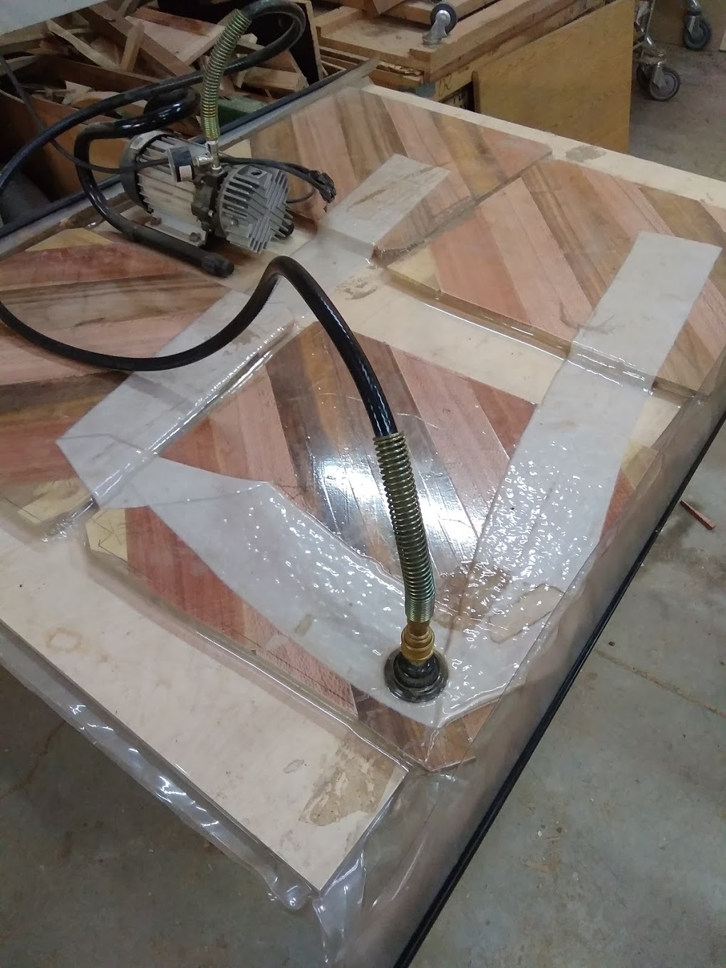

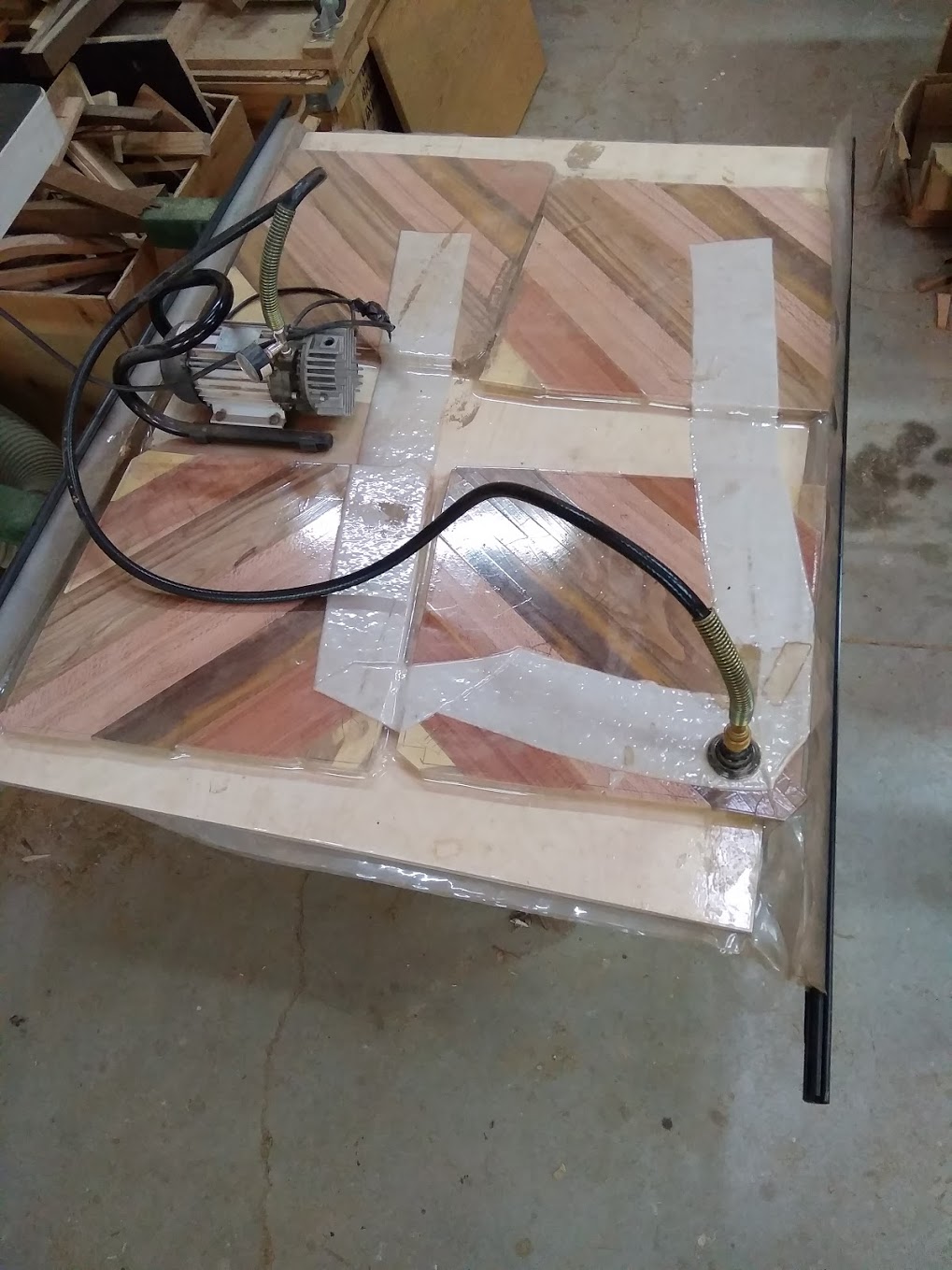

El “kit” standard es una bolsa de plástico,vinilo , 1’20 x 1’20, tres de los cuatro bordes cerrado y una abierta para insertar tu trabajo, una cerradura de plástico, y una bomba eléctrico para crear el vacío dentro la bolsa, conectada a la bolsa con un tubo.

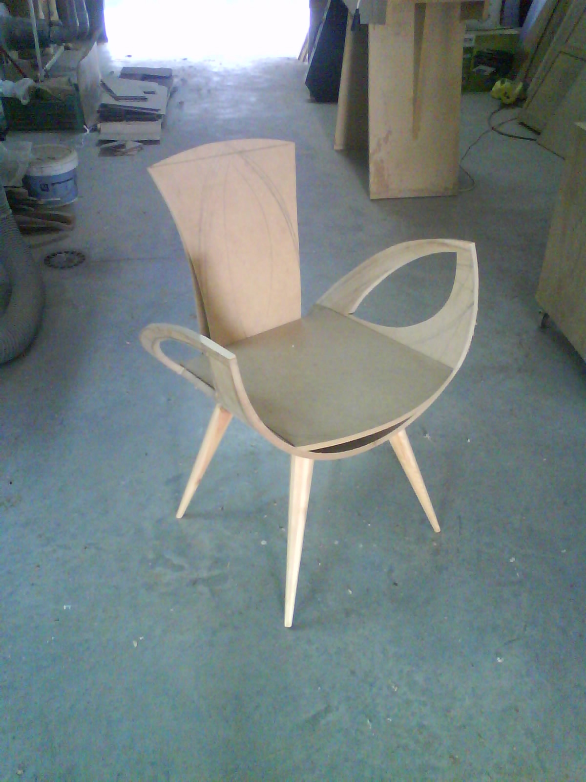

La teoria de la prensa es muy sencillo.: la bomba de vacío extrae el aire dentro la bolsa entonces el atmósfera aplica un bar de presión sobre la bolsa y todo dentro. Para ser exacto, un Bar aplica 1 kg de presión sobre 1 centímetro cuadrado, lo que es nuestra atmósfera normal. Para dar el ejemplo de estos asientos en la foto, que mide 40 cm x 40 cm, hay un presión total de 1.600 kgs. igualado sobre la superficie.
La bolsa de plastico adapta a cualquier forma entonces es ideal para crear formas curvadas, que es su primer función. Si quieres prensar superficies plano, como una mesa, hay que meter una tabla de contrachapado o DM de 25 mm grueso paraque todo queda plano. Si no pongas un tabla dentro, la bolsa es capaz de tuerce o ligeramente deformar tu trabajo. Por eso, se nota en las fotos que hay una tabla de contrachapado ya dentro.

Estuve usando esta prensa durante muchos años y ha ampliado las posibilidades a la hora de diseñar muebles curvado.

Esa banda blanca que une varias piezas dentro de la bolsa supongo que será algun tejido o algo que poner para asegurarte que hay un canal de comunicacion para la bomba extractora, ¿no?
Un saludo Leonardo, eres un crack!
Hola @larrama, y gracias!
Sí, correcto de lo que dices sobre la banda blanca. Es un textil que debe poner cerca o encima de tu trabajo que va al tubo. Si no esta, el tubo cierre la bolsa y no puede extraer más aire, entonces no hay un vacío. Gracias por mencionarlo-
