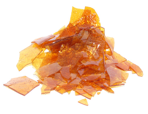

La gomalaca es de color anaranjado en estado natural. Aunque se pueden encontrar comercialmente copos en diferentes tonos. En castellano se suele hacer referencia a ellas como gomalaca rubia, negra e incolora. La primera es la gomalaca original y es como se ve en la foto:
La incolora es la original modificada para eliminar el color, con blanqueantes y productos químicos, lo que por lo visto hace que sea menos estable y más dificil. Al parecer si cubres de gomalaca incolora un mueble que luego se ve sometido a humedad, ésta se suele volver turbia, dejar de ser completamente transparente por absorver algo de la humedad ambiente y acaba haciendo que el mueble parezca sucio o estropeado.

Hola, yo vi utilizar mucho la goma laca cuando era pequeñito (hace casi más de casi 30 años) ya que la utilizaban como acabado habitual en la ebanistería de mi abuelo, inclusó la compré y preparé yo alguna vez (la foto esa del montón de escamas amarillas me ha traído intensos recuerdos). Cuento lo que me acuerdo (algo borroso y con posibles errores o idealizaciones).
Las escamas de la foto esa (también las había más oscuras, incluso a veces compraba la goma laca en “tacos” de formas curiosamente irregulares-redondeadas con tamaños desde “canicas a nuez-mandarina pequeña” y te tenías que dedicar a fragmentarlos mediante martillazos) se pasaban al polvillo más fino posible triturándolas con una botella de vidrio cilíndrica (mediante sucesivas pasadas por encima de un montonín de escamas en plan rodillo compactador), en esta fase me lo pasaba bomba.
El polvillo se pasaba a un botella con el alcohol (con un embudo) y con un buen tapón (de corcho en aquella época) y… ¡a agitarrrrr! como un enano hasta desfallecer, y al día siguiente otra sesión de agitación intensa y poco más. Después se filtraba a otra botella o frasco con un simple trapo en doble o triple (capas del trapo) (tampoco le des muchas vueltas en cuanto a materiales, filtros de química o café, micras, etc, …simplemente que te quede filtrado) y listo para utilizar.
