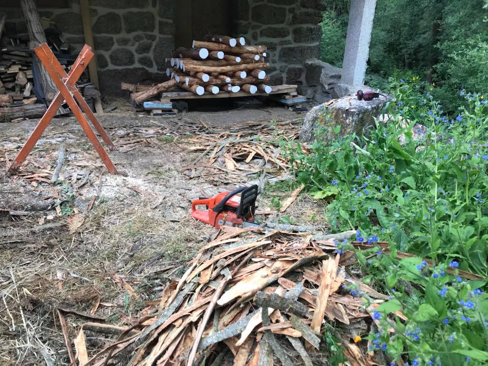

Después de leer sobre el tema he empezado a almacenar madera para en un futuro tener materia prima para el torno.
Según lo que he leído se debe de cortar los troncos en trozos de aproximadamente 1m, quitar la corteza, pintar las caras para que no transpiren, rociar con disel para el tema de bichos y plagas y finalmente almacenar en un lugar a la sombra.
Quería preguntar a los que ya llevéis más tiempo ¿Cómo quitáis la corteza de los troncos? Por ahora he utilizado una espátula y una maza y poco a poco voy sacando pero es bastante tedioso.

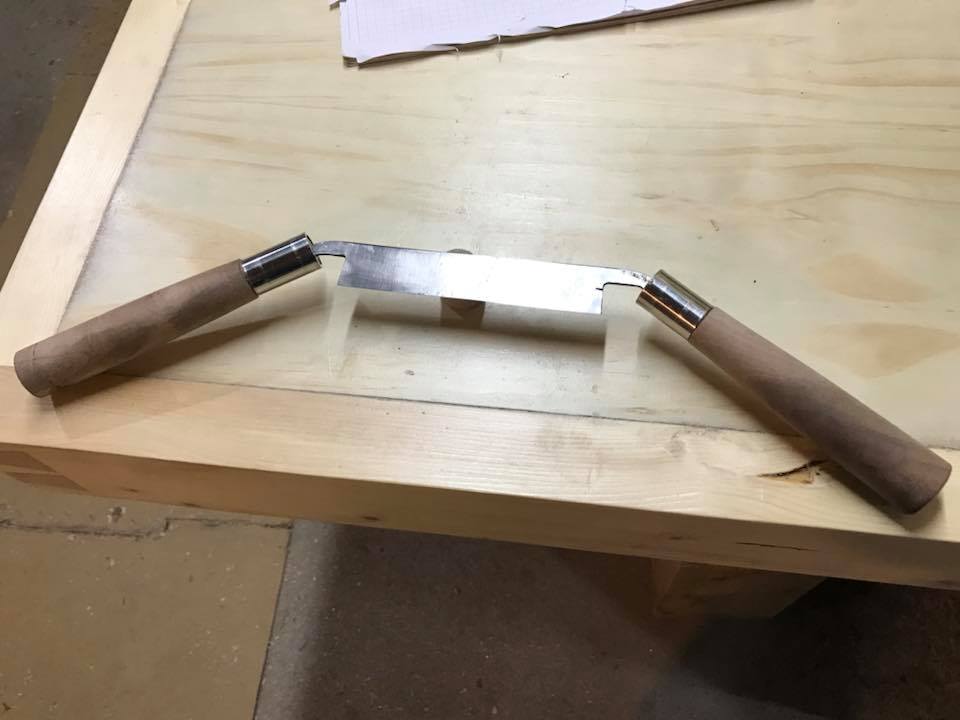

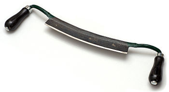

Para quitar la corteza, si está verde sale entera si tienes suerte. Si no, yo he utilizado un cuchillo de desbaste (drawnknife), y es bastante rápido.
Supongo que ya conoces a https://www.youtube.com/user/wortheffort Tiene varios videos acerca de tornear en verde y demás, que si no los has visto, son muy didácticos.

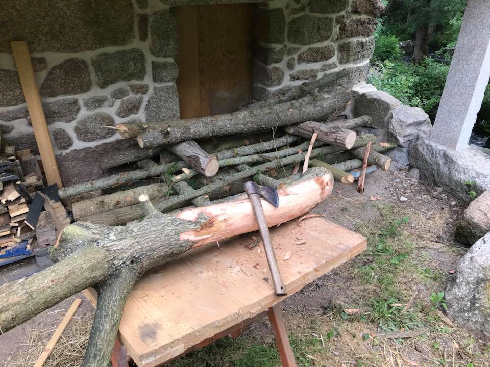

Buenas @Javibauli. A tu pregunta de como descortezar, no hay mucha respuesta posible ya que dependiendo del tipo de madera la corteza la podrás sacar con una herramienta o otra. Por poner un ejemplo, he descortezado fresno casi con las manos, ya que al estar verde se arranca muy bien.
Yo normalmente utilizo una pequeña machada de mano, pero es cierto que si tienes mucha es bastante engorroso. También puedes comprar o fabricar un desbastador. Son muy útiles para esta tarea.

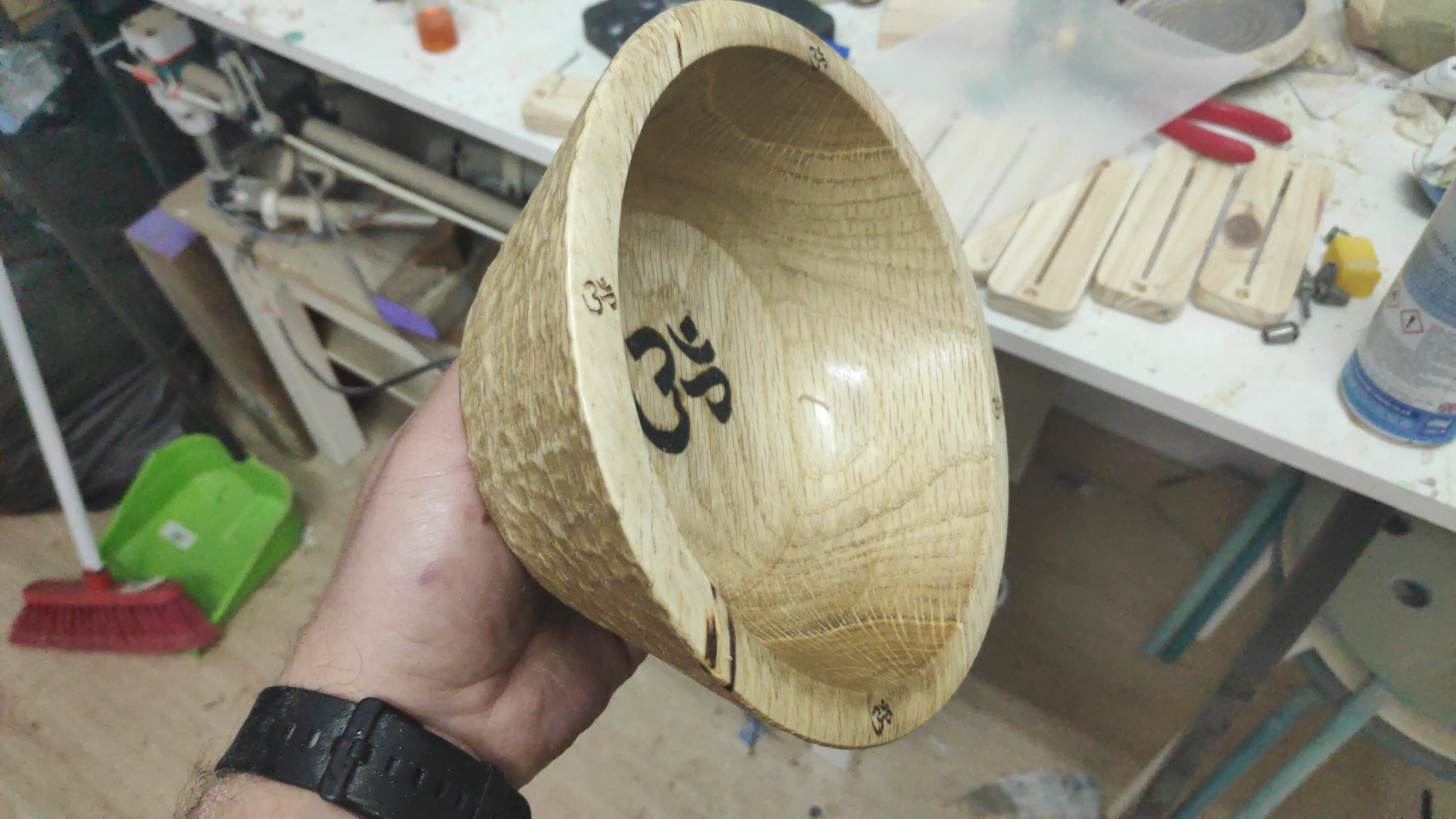

Lo de pintar las caras herror mio quería decir testas. Y la verdad que ya he torneado algo en verde porque me ha podido el ansia, la verdad es un gusto sacar esas virutas tan largas el resultado final ya veremos.
Probé de meter una especie de vasito que hice con el torno en el micro y la verdad que parece que ha secado bastante bien eso si lo dejé tan fino que al deformarse ya no lo puedo arreglar. Seguiré haciendo pruebas con algo más grande.

Alfinal opté por no quitar más cortezas, demasiado tiempo y esfuerzo. Una vez en el torno me pongo la pantalla y luego a barrer las del suelo. :joy:
