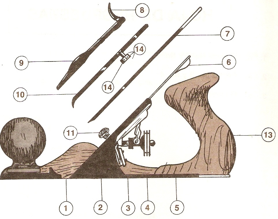

Creo que la traducción de the frog es contra-hierro, es la parte que sujeta la cuchilla. En el dibujo de abajo corresponde a la pieza número 10.
__
Gracias, Julio, efectivamente, me refiero a la cama, la pieza que aloja la rosca de regulación de profundidad de la cuchilla y el tornillo con el número once. Supongo que dejarla plana consigue que la cuchilla repose también plana.
