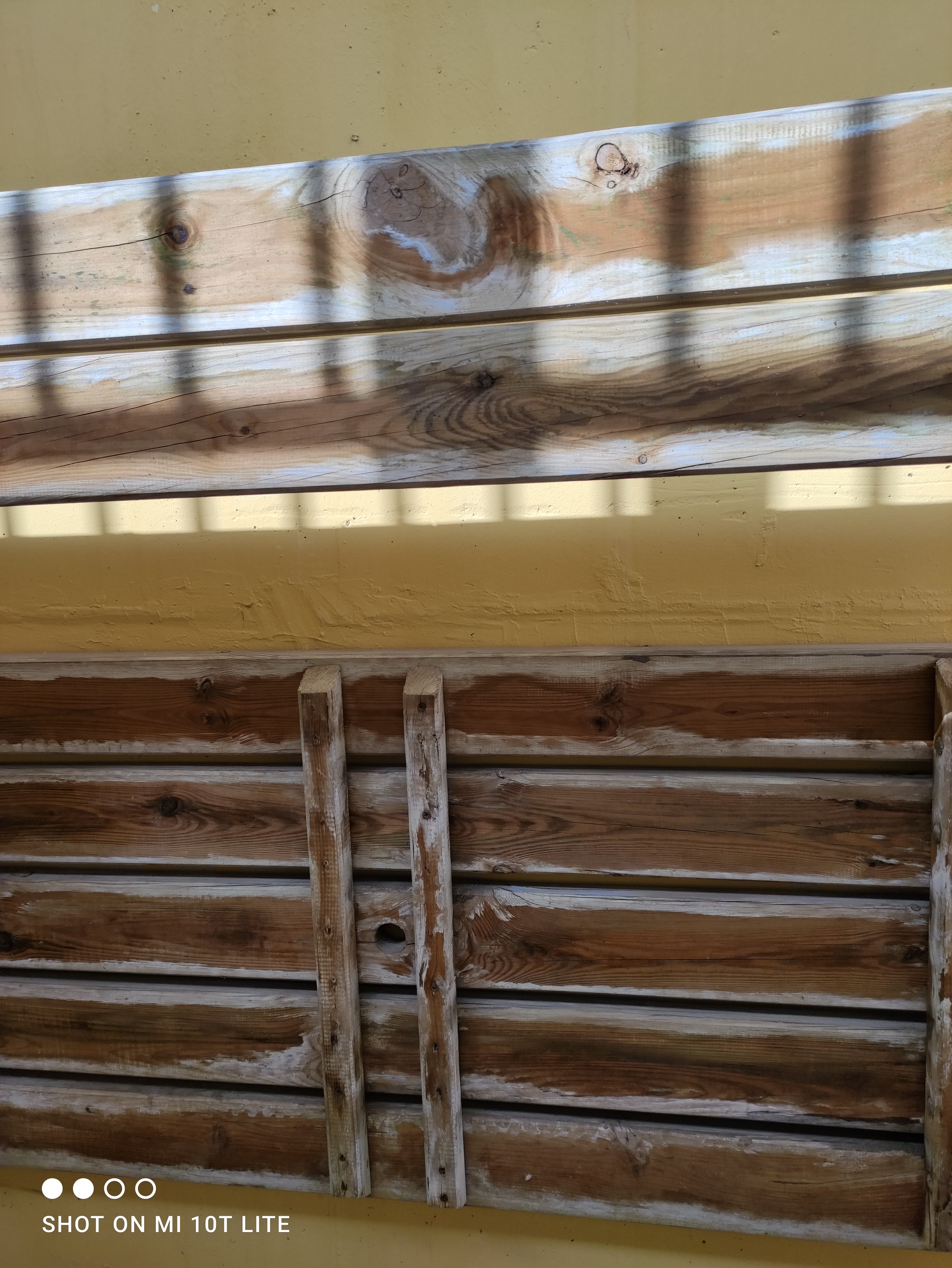

preparar mesa de picnic
Hola!
Hace varios años, mi comunidad de vecinos compró 2 mesas de picnic para la zona común.
Entiendo que las compraron barnizadas. Pero desde entonces no se les ha hecho ningún mantenimiento.
No paran de supurar resina para el verano, además tienen un color grisaceo y apenas les queda barniz.
¿Cómo podemos prepararlas para esta primavera?
Agradecería vuestros consejos.
Mucha lija, y lasur o barniz para exterior
Y si las quereis dejar mejor preparadas… Id sacando unas bandejitas de jamón
Jajaja. Esa es la idea!

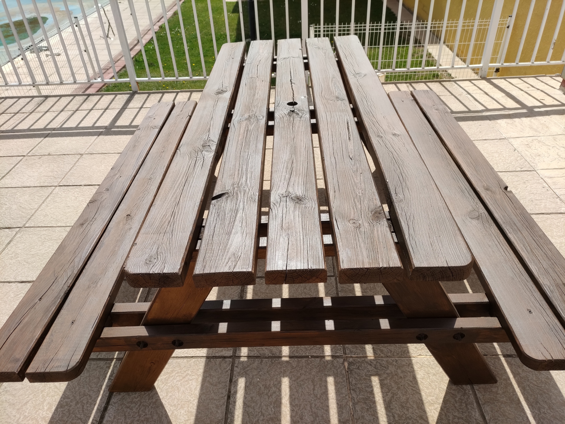

Quisiera dar las gracias a todos por vuestros consejos. Finalmente terminamos de preparar las mesas y lo celebramos luciendo tipito con unas cervezas
IMG_20210329_153222|798x600
Muy bien hecho.
Aunque la foto resulta un poco triste, sin viandas, sin tipitos o tipitas. Y, sobre todo, sin pies…
Se me olvidaba. Imperdonable.
Desde el año 1.235 nadie que había pedido consejo mostraba los resultados.
Hasta la vista y un saludo.
Es un detalle que anima a los docentes.
Ya puestos,nos podias decir ,aunque fuera brevemente, cómo lo has hecho porque ha quedado muy bien :+1:
Las cervecerías y vinos :clinking_glasses::clinking_glasses::clinking_glasses::wine_glass::cocktail::cocktail::beer::beer::beer:
Sólo tuve que seguir los consejos dados, aunque espero me perdonará @chuf, pero me fui a lo fácil.
Lijamos con lijas eléctricas grano grueso… a mano lo intentamos y no cundió… Dimos un protector fungicida y anticarcoma y luego lasur (dos capas) en acabado mate.
La mano de obra fue lo mejor. Había ratos que incluso teníamos que dejar que otros tomasen el relevo. Había más manos que lijas, rodillos y brochas :joy:
Si se permite hablar de marcas… la cerveza era Ambar :rofl::rofl::rofl:
Estas perdonada.
Quedo muy bien, muy bopnita.
Lo de la cipermetrina no me mola , sobre todo donde hay comida, pero bueno, al gusto no?
Que la disfruteis
Oye vaya comunidad de vecinos enrollada, las que yo conozco son como dice @pepet un nido de víboras… :sweat_smile:
Una fotito de la cuadrilla de Lijado???
