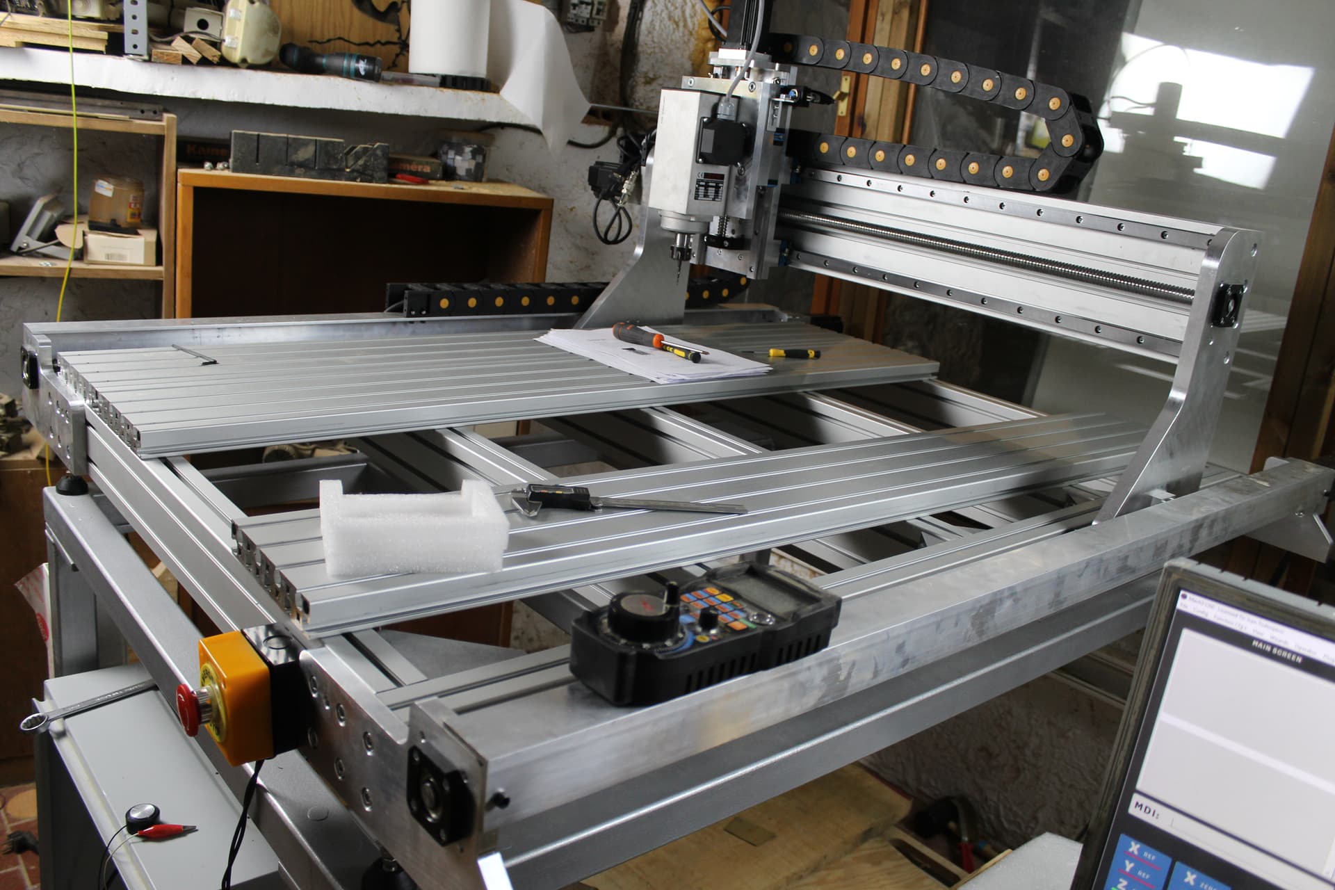

En mi cosa la carpintería me dio al empezar hace años me monte una impresora 3D (al principio de las impresoras 3D, hará 10-15 años) .
Luego me dio por hacer una cnc cutre que no salio muy bien y compre un chasis de cnc económico (que no salio muy bien) y ahora finalmente me hice uno a medida como dios manda pidiendo que me cortaran en otra cnc grande los perfiles y tal.
Aquí una foto de cuando la montaba que se ven los perfiles y tal.

Ahora estoy terminando de poner un cambio de herramientas automático de 1.8Kw con 9 herramientas por ahora todo al final de la cnc con un cilindro neumático que me esconde las herramientas hacia atrás para que no ocupe espacio en la mesa y no moleste (y no pierda espacio de trabajo).

Vaya chulada @comecome . Que envidia saber construir tu mismo esas maquinas!! Que campo de trabajo tiene? A mi me parece muy entretenido trabajar con el cnc, salvo cuando te da un error y no sabes porque! :pensive:
Tiene útiles 1.2metros x 0.8metros.
Por suerte errores hace mucho que no tengo, pero cada mejora que le hago le dedico su tiempo a intentar investigar como hacerlo y pruebas. Ahora poniendo el cambio de herramientas automático que son muchos horas de buscar información y casi ya esta listo, me falta que me llegue una pieza para medir las fresas automáticamente y podre empezar a usarlo (en su versión 0.1 ya que supongo que el carro que se mueve con aire comprimido para acercar y alejar las herramientas lo hice imprimiendo piezas en 3D y un poco a lo cutre para ver como va y tendrá una vida “finita” antes de tener que hacer un sistema mas robusto).
Vaya trabajazo!! Luego calibrar para que coja las herramientas… yo tenia problema con uno de los cambiadores de herramientas, que no cojia bien el portaherramientas hsk 64 y me costo un triunfo ajustarlo mecanicamente. Cruzo los dedos que siga bien!
Por suerte por ahora no falla en cambio de herramientas.
Tengo que mejorar un poco el final de carrera que referencia la Z, al ser sensores inductivo no detecta el aluminio (tiene que ser metal magnetico o como se llame, hierro!) y le puse una simple tuerca pegada al aluminio para que detecte el sensor al pasar por delante. Le pondré una tuerca cuadrada de hierro que en lugar de ser con el canto matado es con canto a 90º para no jugármela (la tuerca que puse tiene canto redondeado) y eso podría hacer que el sensor alguna vez falle un poco (medio milímetro es demasiado en una cnc, no me la juego y lo mejoro con una simple tuerca XD).
