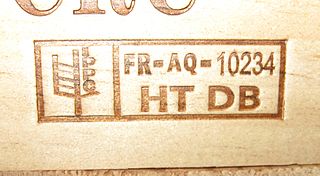

Hola! Lo de los palets puede ser mosqueante por dos causas:
- Si son palets, o embalajes de madera y similares que se hayan usado para transporte internacional, en general tienen que cumplir una normativa (ISPM 15) que obliga a tratarlos para que no lleven bichos y gérmenes. Lo más normal es usar calor (llevan la marca HT en el sello), o fumigar con veneno (bromuro de metilo, marca MB). Lo feo es lo del MB, porque aparte de venenoso es cancerígeno y el ozono y blabla. Vamos, que es subóptimo para hacer una tabla de cocina
De todas formas desde hace unos años el MB está prohibido para esto en casi todos los países (2010 en Europa, creo), por lo que cada vez será más raro encontrarlos por ahí. En cualquier caso, mejor evitar a toda costa palets muy viejos, porque hasta 2001 parece ser que se permitía usar arsénico…
- Si el palet se ha usado para llevar cualquier cosa que haya podido dejar restos líquidos, la madera los habrá absorbido. Si se han transportado sacos llenos de gatos muertos (un decir ) o bidones rezumantes de veneno, o bolsas con pulpos radiactivos, o calcetines robados en un cementerio… el resto del liquidillo se queda en la madera para siempre Bueno, que no tiene que ser veneno radiactivo zombi; puede ser sólo que haya estado un mes en un puerto con gaviotas
Si al cogerlos tienes la certeza de que son de fabricación local, que no se han fumigado y nunca se han usado para lo de los gatos entonces son madera perfectamente utilizable, como coger un árbol seco del campo. Lo que pasa con los palets es que suele ser imposible saber en qué se han usado y por dónde han pasado; yo tengo dos en el garaje y en cada uno pone “Property of…” y un nombre de empresa que no he oído en mi vida. Lo mismo pueden ser de Albacete que de Senegal. Probablemente han viajado por medio mundo hasta que han acabado aquí.
En mi opinión, aparte de evitar completamente cualquier palet que ponga MB, se puede reutilizar esa madera aunque siempre con cierta precaución. Eso sí, yo no los usaría nunca para hacer cualquier cosa que vaya a estar en contacto directo o indirecto con comida o que vaya a tener mucho contacto con la piel. Y desde luego no respiraría el serrín al lijar y tal… Pero vamos, que también el formaldehído del aglomerado es cancerígeno y todos lo tenemos en casa por todas partes; tampoco puede uno agobiarse por todo
