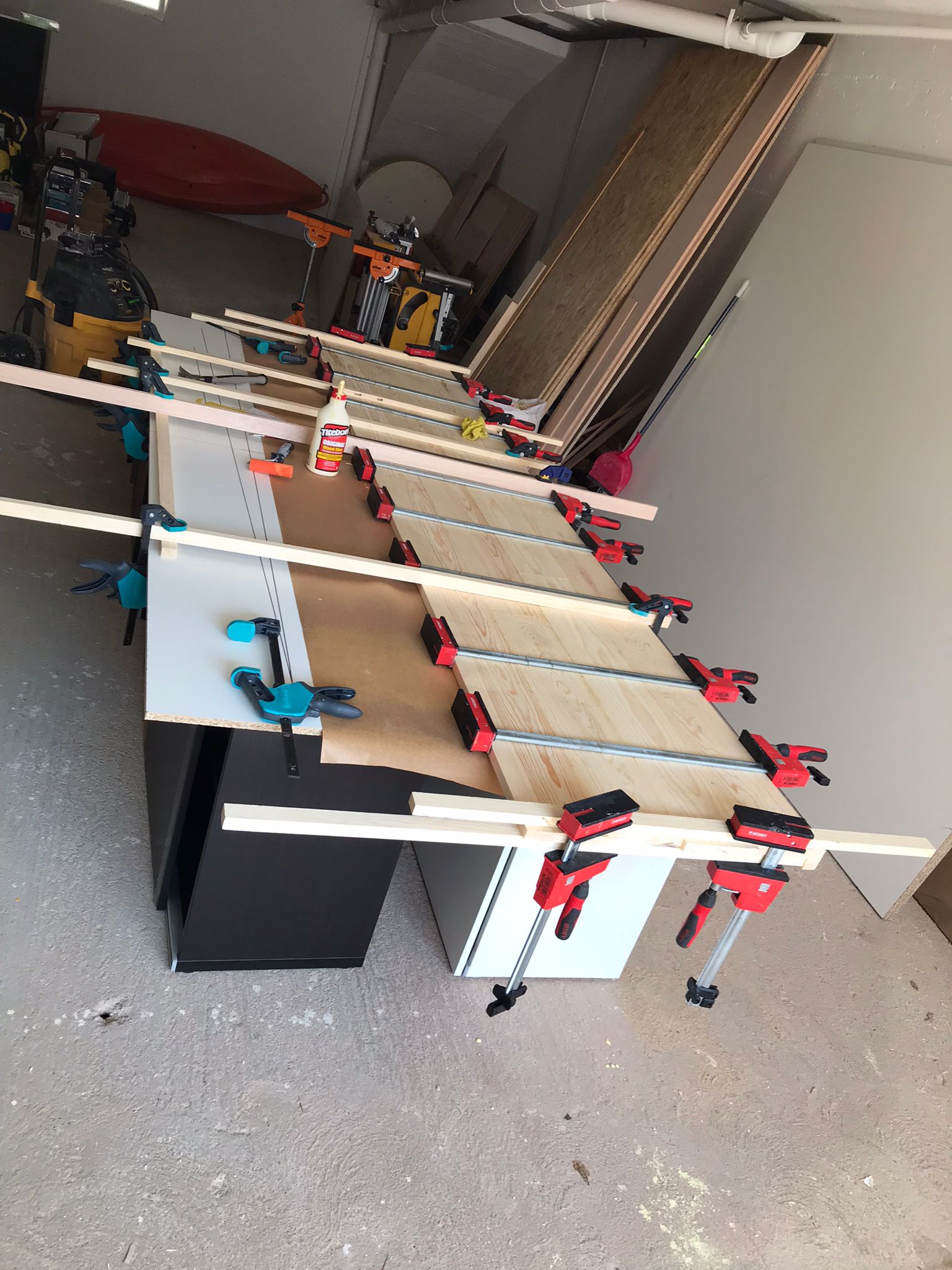

Nuevamente gracias a todos por las sugerencias. Finalmente pude armar una base con un tablero grande de melamina sobre cuatro muebles de la misma altura. Fué lo mas parecido a una base plana, aunque no estaba plana de verdad.
Por más que hice el simulacro del encolado presentando todas las tablas, a la hora de la verdad hice un desparramo considerable con la cola y su p…m…re…
Al estar sujetada por los sargentos por la parte “corta” le metí unos martillazos (con algo de cariño) por los laterales para ajustar en la medida de los posible las tablitas. Es lo que tiene cuando un informatico se mete a jugar con maderas…

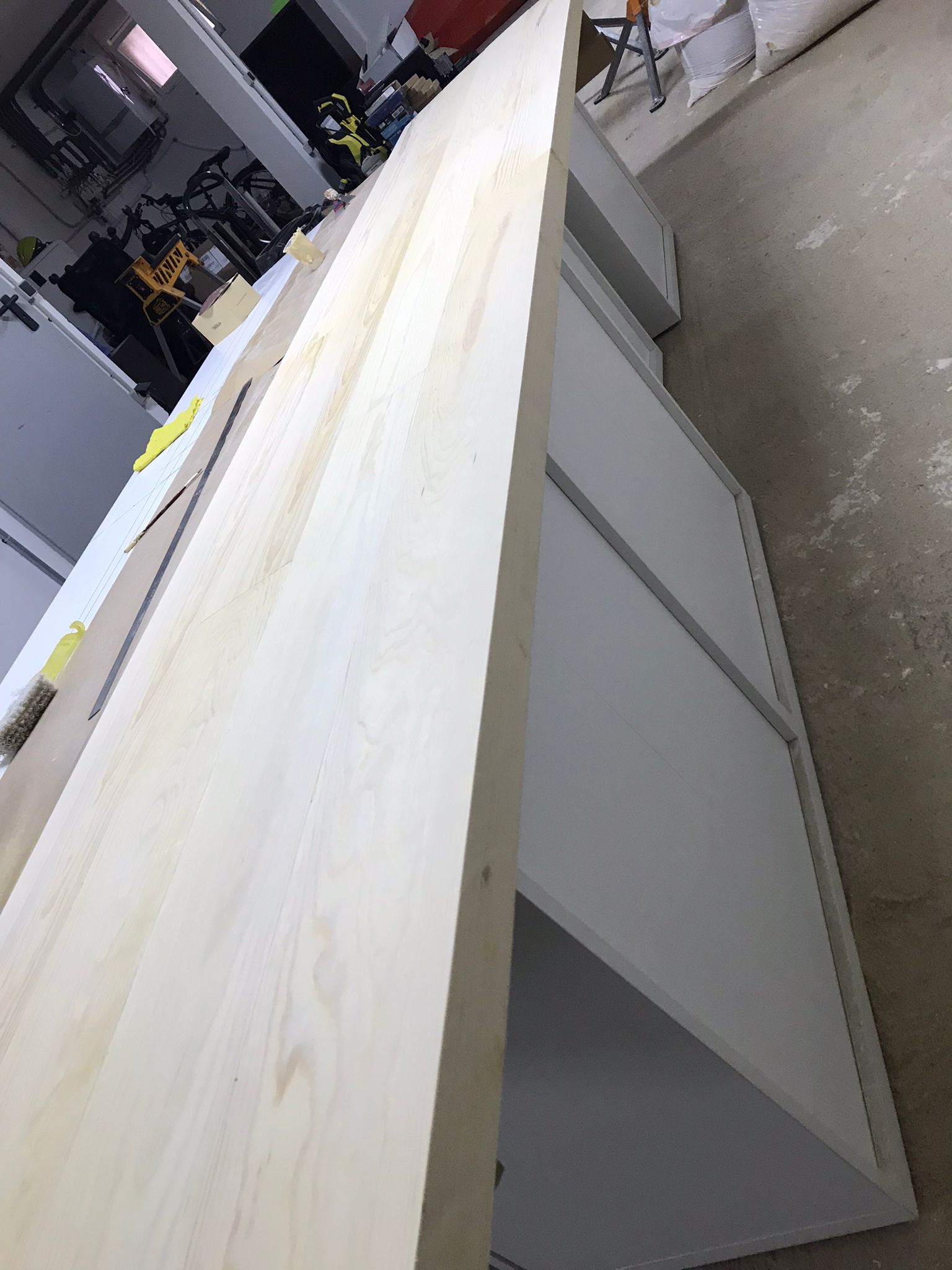

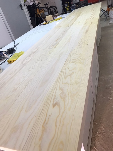

Ahora voy por el lijado, espero poder comenzar con el barniz mañana o pasado.
Adjunto fotos.

Tiene muy buena pinta , pero tu ya le dabas ala madera y bien esos sargentacos cola yanki …:rofl::rofl::rofl:…

Pues no tiene mala pinta. Para próximas te puedes hacer con unas borriquetas y así no tienes que montar una cocina improvisada
