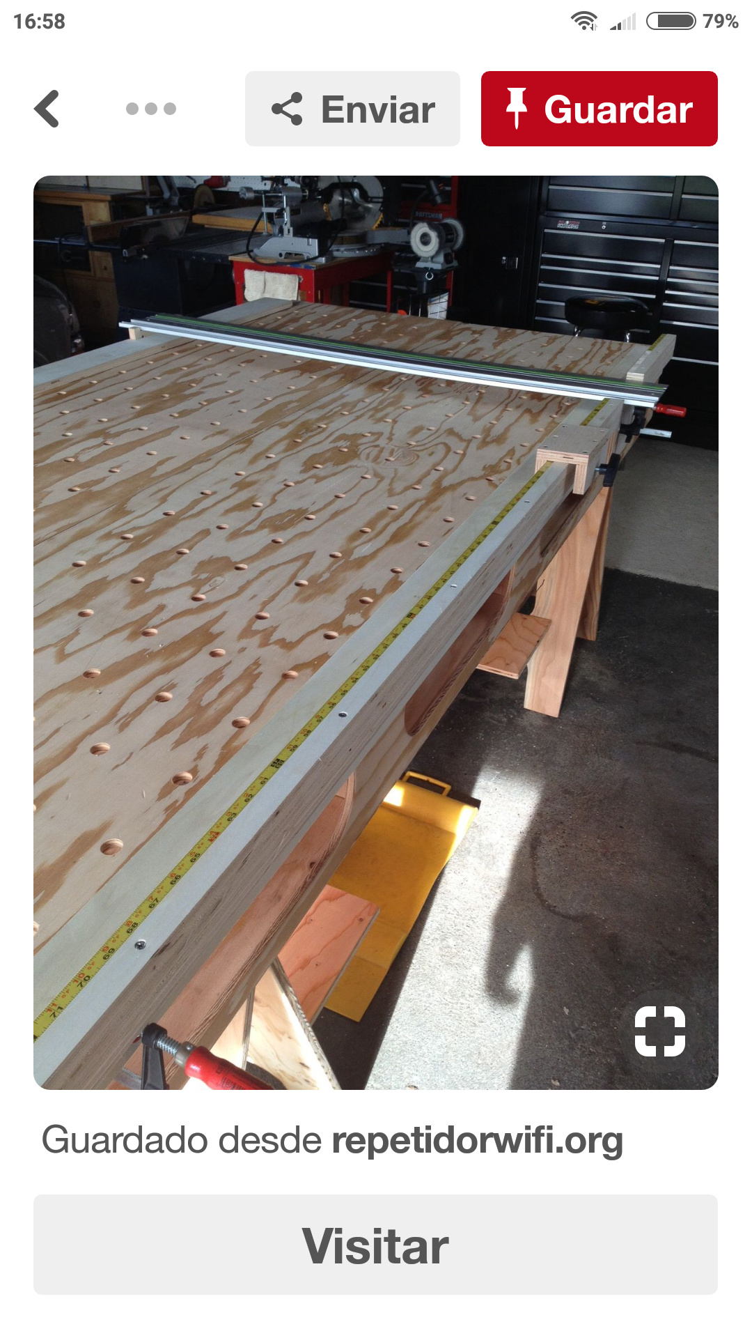

lo único que la festool me gasté un pastizal mas accesorios más lo que ya he vendido y no es para tanto en plan bricolaje/aficionado… Ahora me falta más herramientas jajajjajaaTe dejo estos enlaces de algo parecido a lo que pretendes hacer por si sacas alguna idea video 1 Video 2 Video 3
gracias la verdad que no vas por mal camino…… algo debo hacer aunque tenga que seguir usando el metro pero la idea de cortar encima de mi nueva mesa aunque este hecha de madera reciclada no me parece bien…como te comente haber que me dicen en la ferretería mañana, debo partir con una buena escuadra para los inventos y para poder cortar piezas pequeñas que con la festool o no se puede y cuando se puede con maña necesito medir varias veces… gracias por tu interés

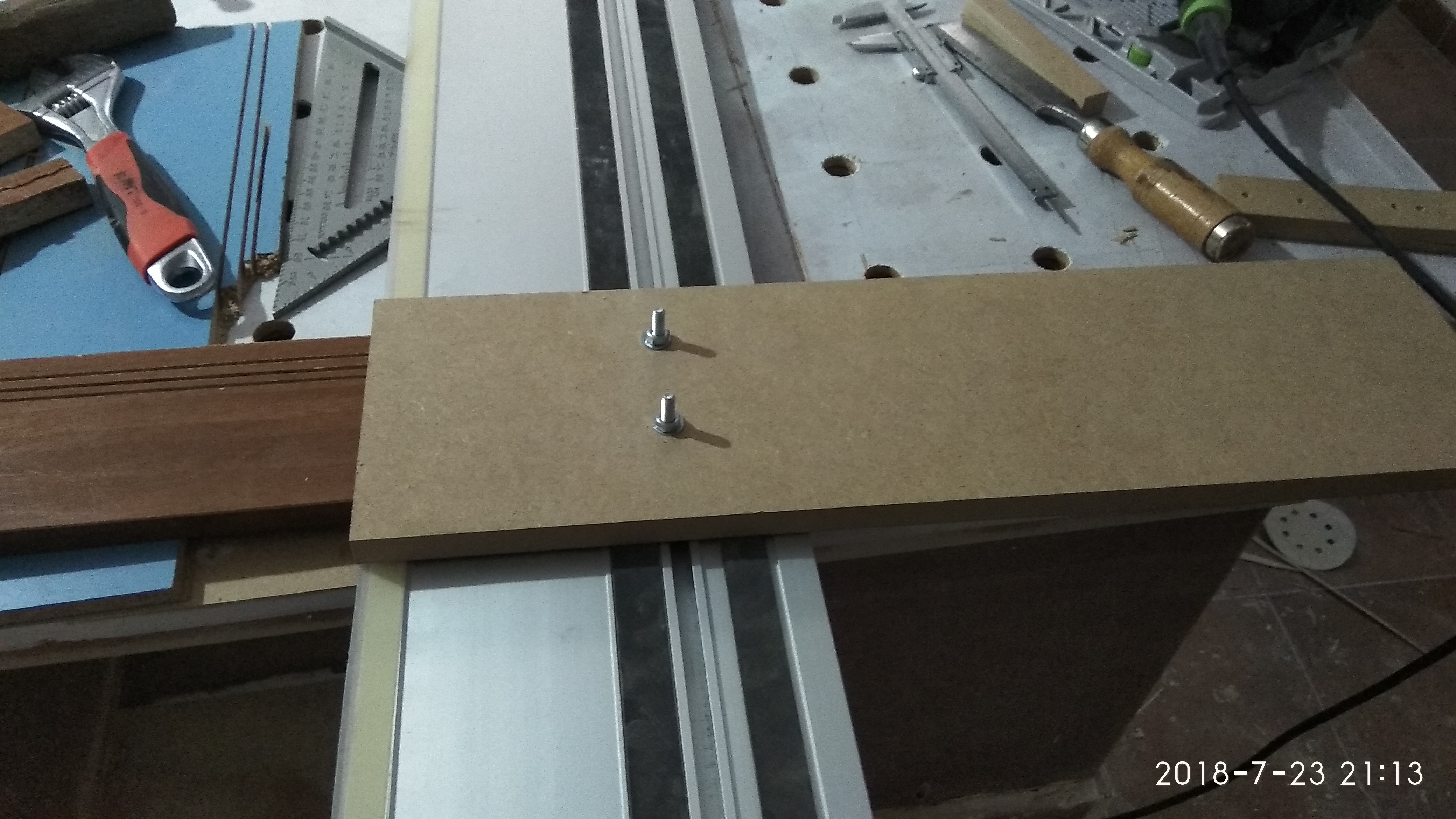

Ok, ya me quedó claro lo que quieres hacer. Independientemente si se puede o no cortar listones pequeños con tu sierra de incisión tu invento tiene tres talones de Aquiles: los 2 tornillos que fijan el listón a la guía y el material de “la escuadra” que es DM (MDF).
Para empezar por muy exactos que hayas hecho los agujeros de los tornillos en la guía te aseguro que tienen un juego mínimo, tú no lo percibes porque lo mueves del lado de “la escuadra” y lo sientes firme, pero del otro lado de la guía el efecto existe y pueden ser esos 2mm que te están atormentando. Por otro lado en tu caso el DM no es el mejor material para hacer eso con tornillos porque es un material suave y con el uso los agujeros empezarán a hacerse grandes y aumentará el problema.
Yo hice mi propia sierra de incisión con su riel de corte en DM y a la guía le pegué un listón del mismo material verificando que estuviera a escuadra y corto sin problemas. Puedes hacer una prueba, quita los tornillos y usa silicona para unir el listón a la guía. Verifica con tu escuadra Johnson que la unión quede a 90°, luego ponle unas prensas y deja secar. Si te funciona el detalle es que ese listón se quedará ahí, no sé si puedas vivir viéndolo

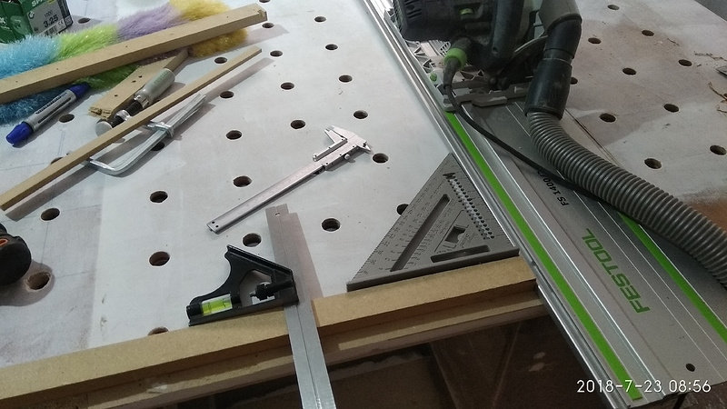

pero no consigo hacer escuadra ni con la Jhonson y luego he intentado que podría sacar a partir de aquí … Si soy torpe y con una máquina de 500€ lo reconozco… La festool me da buen resultado y muy muy muy exactos midiendo con el metro dos veces(midiendo en la parte superior e inferior desde la guía hasta el borde de la pieza a cortar) pero necesito fabricarme algo para cortar piezas delgadas por ejemplo creo de 14cm no sujeta con los sargentos más el engorro de estar midiendo varias veces y al poner la máquina en el carril la guía báscula … He visto muchos trucos para poder hacerlo pero para mi ni es comodo ni seguro… Prioridad poder usar los sargentos de la guía antes de cortar en piezas delgadas donde la guía no tiene apoyo de su base al completo… Aunque desisto de la primera idea seguiré con la mesa en terminarla y seguro que algo sacaré aunque sea otra castaña… Seguiré haciendo pruebas con la Jhonson porque alguien tiene la culpa y por supuesto no voy a ser yo jajajajaaaa como dice el chicote Jad ANIMO QUE YA QUEDA POCOEste metodo nunca falla.

Es el que he usado y cuando estaba bien en los cortes de 30cm a los cortes de 80cm se desvia y viceversa…
todas estan son las pruebas… Pero desisto y vuelvo a la antigua… Ahora toca hacer algo para no marcar la superficie aunque la mesa es de madera reciclada… Gracias proteus por tu interésOk, ahora sí ya entendí perfectamente tu idea. La escuadra q necesitas para ese tipo de corte se llama DW745, 100% seguro.
Tu sierra Festool hace bien su trabajo, los errores q tienes es por la adaptación q hiciste. A mí me pasaba lo mismo con la guía que hice para mi sierra, de mi lado era muy firme pero en el otro extremo tenía un juego de 3mm. Lo “solucioné” poniendo otra cinta métrica en ese extremo y ahora tengo q ver q coincidan ambas medidas y fijar con una prensa.

Esto es un error importante. Intentas conseguir una escuadra larga utilizando una plantilla (escuadra) muy pequeña; la precisión que puedes lograr es mínima. Utiliza la guía Festool como regla y haz un trazo cerca de el borde corto de la mesa; usa la proporción que te ha dicho VZ, 3-4-5, para trazar el resto del triangulo. Por el tamaño que veo podría ser 120 - 160 - 200. Marca 120 sobre el primer trazo y 160 en la guía. Para el 200 usa un listón, aunque no esté derecho; pon dos tirafondos con la punta sobresaliendo por el otro lado y úsalo como un compás (después de poner el primero mide 200 por el lado de la punta y pon el segundo desde ese lado hasta que atraviese el listón; sácalo y vuelve a meterlo desde el otro lado por el mismo agujero. Comprueba la medida y si es necesario ajustala con unos golpes). Marca con el compas un trazo cerca del otro lado de la mesa. Finalmente usa la marca de la guia desde el inicio del primer trazo hasta coincidir con el trazo del compas. No midas enganchando el metro; empieza en el 10 y mide 10 de mas. Esa escuadra es casi perfecta.
