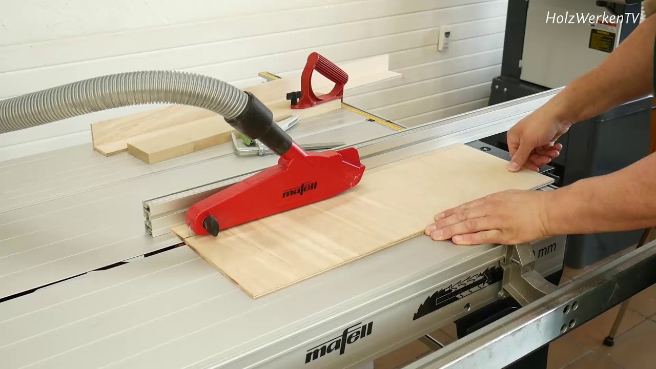

Exactamente esto es lo que me sucedió, la pieza me salió disparada hacia atras, lo único es que nunca me pongo detrás de la pieza, siempre a un lado y entonces me dio en el dedo, quizas una pieza tan pequeña hubiese sido mejor que me diese en otro lado, o quien sabe, en cualquier caso mi error fue no sacar completamente la pieza….Y tener el disco demasiado alto….Muchas gracias por el video.
Veo en el la excelente recomendacion de que la guia no llegue mas alla de un cuarto de disco para que no pueda quedar la pieza atrapada entre la guia y este y se pueda sacar lateralmente…Pero desgraciadamente en mi mesa no puedo hacerlo porque la guia ancla atrás aunque creo que vere la manera de acoplar alguna guia que me permita hacerlo.
