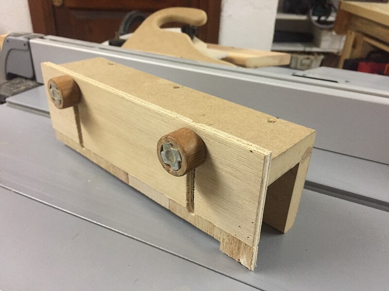

Otra opción para cortar tiras estrechas, que a mí me funciona es hacerse esto:

Buenos días, @Brico ! Muchas gracias por tu aportación pero soy tan cafre que no consigo ver cuál sería el uso de esa plantilla…sería posible sacar alguna fotillo del bicho ese en posición de funcionamiento para los torpes como yo,por favor? Muchas gracias y un saludo

No estoy en el taller para poder hacer fotos , pero básicamente el artilugio tiene el mismo ancho que la guía paralela y se pone “a caballo “ sobre ella, después con las dos perillas la pieza de contrachapado se levanta para que se ajuste al grosor de la pieza a empujar y así ya podemos cortarla. No sé si me he explicado bien. Si tienes dudas, dímelo y cuando vuelva al taller hago unas fotos.

Perfectamente, @Brico ! Muchas gracias…ahora sí lo veo :ok_hand::slightly_smiling_face:
