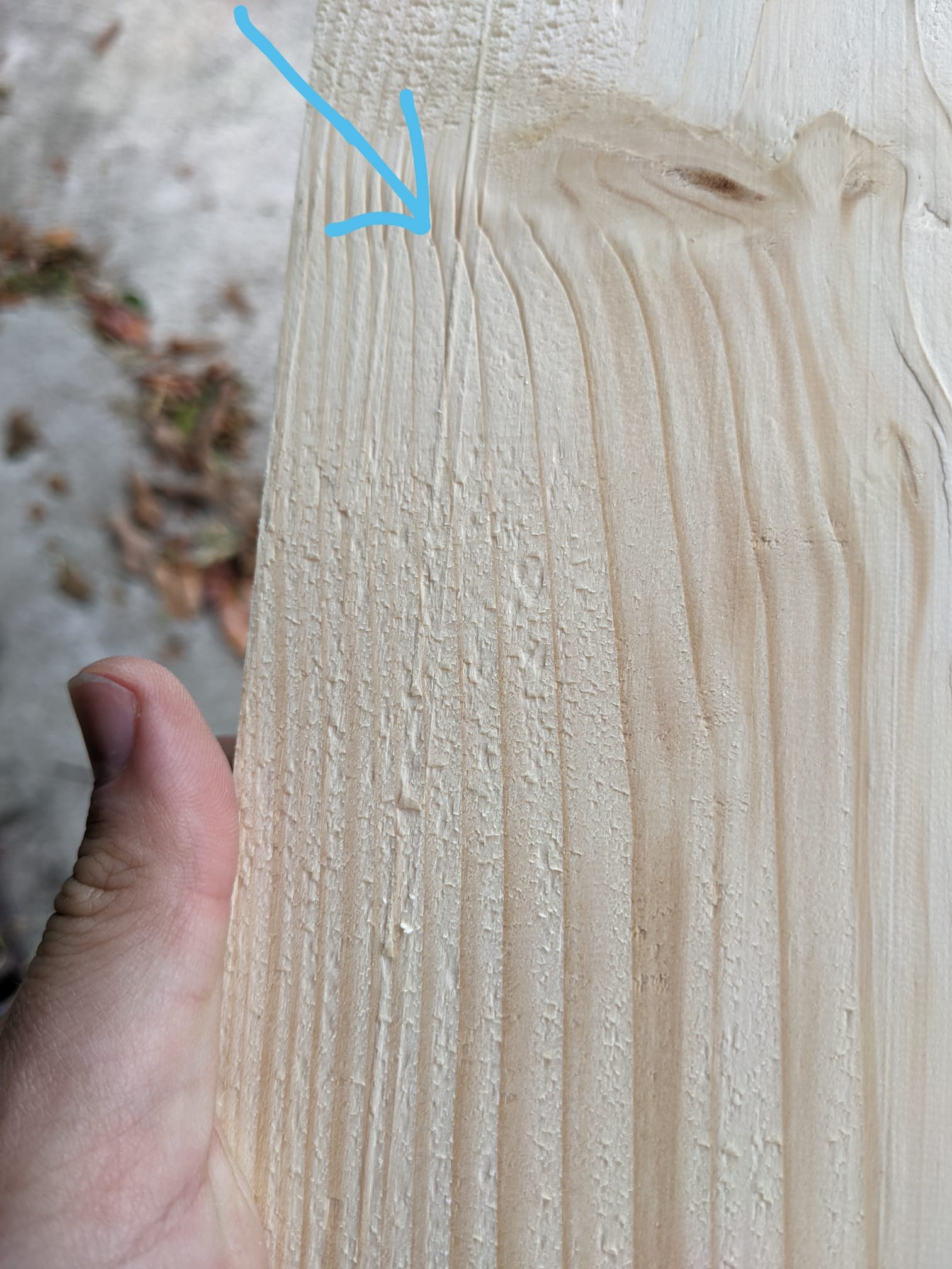

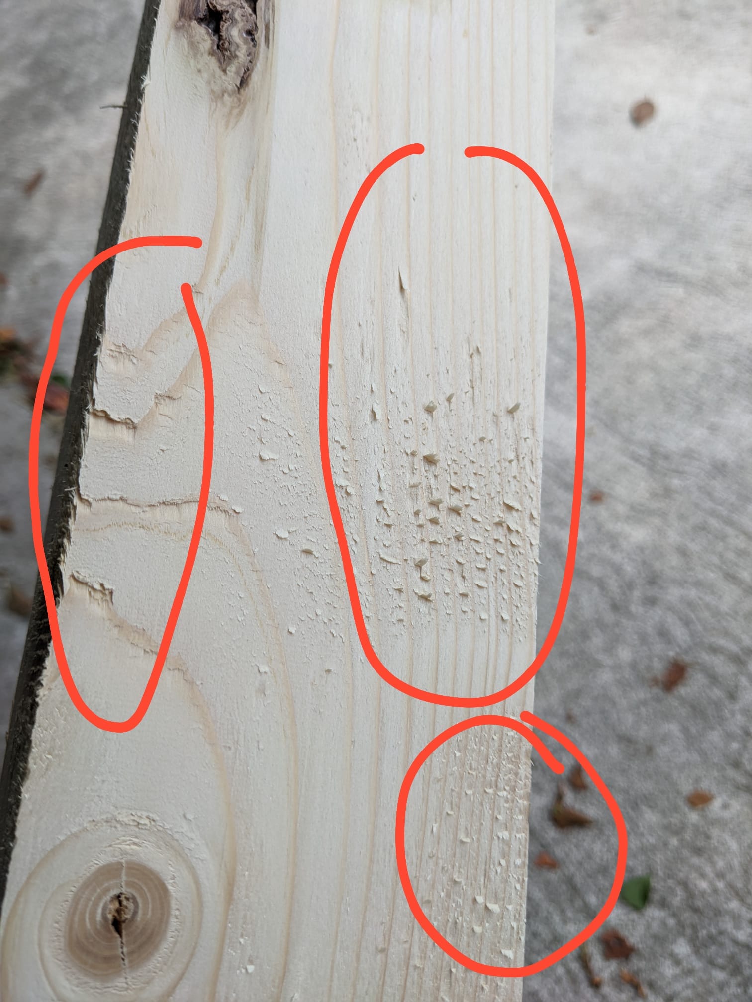

.- La calidad del cepillado del trozo de roble es bueno, no tanto en el pino. Adjunto fotos del trozo de pino, con bastante repelo (creo que se llama así). ¿Es por culpa dela propia madera, porque las cuchillas puedan estar desafiladas, por pasadas demasiado grandes/pequeñas/…, por algun otro motivo?
.- Me he dado cuenta de que deja una marca (ver foto siguiente). ¿Puede ser que una de las cuchillas tenga alguna mella? Me ha parecido que pasando la misma pieza un par de veces, la marca se quita.

El repelo te sale porque pasas la pieza en contra del sentido de las fibras. Prueba a pasar esa misma pieza en sentido contrario a cómo lo has hecho y desaparecerá el repelo.
Eso pensaba, pero creo que eneste caso (madera de palet) hay fibra en los dos sentidos… seré más cuidadoso en mis siguientes pruebas
Eso es bastante común. Sólo se me ocurre solucionarlo con cepillo manual cepillando cada zona en el sentido que le corresponde

Parace como han comentado que las cuchillas tengan alguna mella, pero solo te deja la marca en la de pino, o en la de roble también lo hace?

Para quitar las mellas puedes intentar afilar las cuchillas. Hay videos youtube donde construyen un jig con dos ranuras anguladas, cortadas con la sierra de mesa.
Se meten las cuchillas en el jig y se dan unos pasos sobre un papel de lijar pegado a una superficie de referencia como vidrio o marmol.

Lo de la marca parece que la cuchilla tiene una mella debido a un clavo, la mayoría de esas cuchillas tienen filo en ambas caras, es cuestión de girarla. Ojalá puedas conseguir el acoplador para el aspirador, esa máquina hace mucha basura y también mucho ruido.
