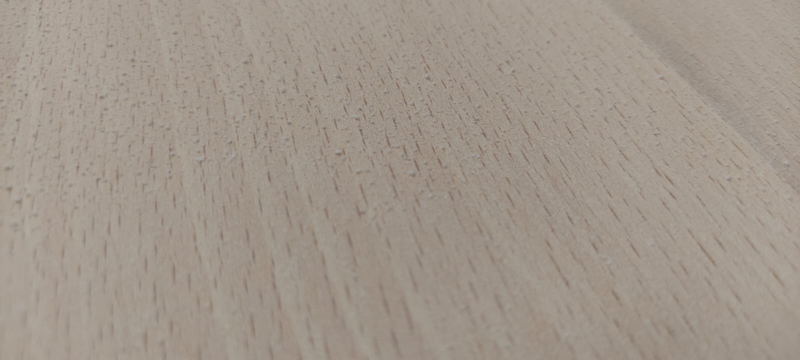

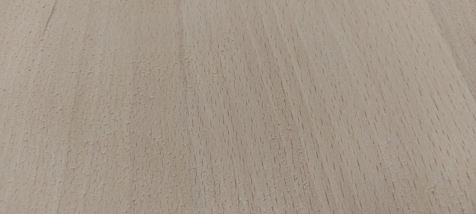

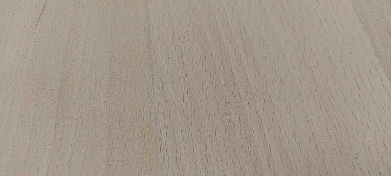

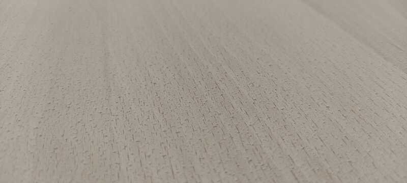

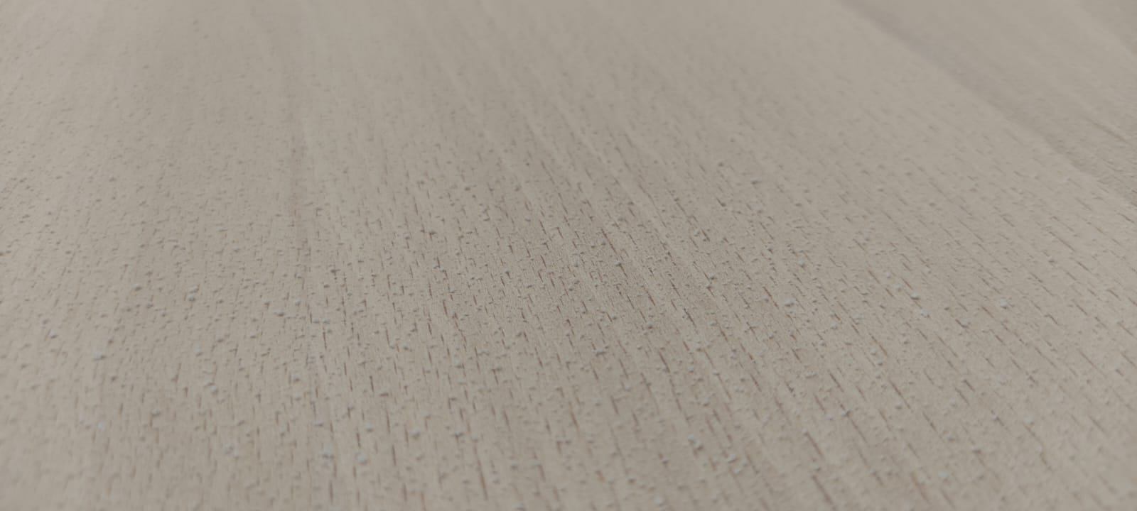

Buenas tardes, acabo de aplicar el fondo a una tapa de madera de haya, quería saber si conocéis la causa de estas mota que vienen de la pistola, la he limpiado y me tiraba buena cantidad pero al cabo como de 1 minuto, otra vez con el mismo problema, el pico es de 1.7, no se si aplicáis el fondo a pistola o con que tipo de pico, a ver si logro mañana aplicarlo bien, adjunto las fotos. Gracias!!

base o fondo al agua? al aguarras ? al Thinner ? :thinking:
si vienen de la pistola puede ser que el diluyente (si lo usas) no sea compatible o de mala calidad, a mi me pasó con un thinner barato que me “corto” la base o “primer” para pinturas automotriz y ni te cuento lo que le hizo a un litro de nitrocelulósica, la dejo como gelatina :astonished:
por otro lado si es al agua, por acá casi todas dicen NO aplicar a pistola, solo pincel o rodillo …
saludos !! :slight_smile:
Holaa, lo que dice @XLR tiene todo el sentido.
Usar un disolvente que no es adecuado puede “cuajar” la pintura y dejarla como gelatina.
También puede deberse a qué este en mal estado porque la haya entrado aire, caducidad…
Otra recomendación es que al añadirla al depósito de la pistola la pases por un colador, en las tiendas de pintura te les venden.
El pico de fluido no creo que sea.
Lo que si es importante es regular bien la presión entre 2-6bar. Y regular bien la salida de aire ya que si sale mucho la pintura se dispersa demasiado y si sale poco pulveriza la pintura en gotas.
Entiendo que entre compresor y pistola tengas puesto un filtro separador de agua, para evitar que llegue ala pistola no?
Pues es al disolvente, a pistola me dijeron que si se podia, de todas formas revisaré, gracias!
El filtro no tengo la verdad, regularé a presión y voy a ver si la caducidad se ha sobrepasado que no lo he visto, gracias!
Era la presión, ahora no se forman las motas, gracias!!
