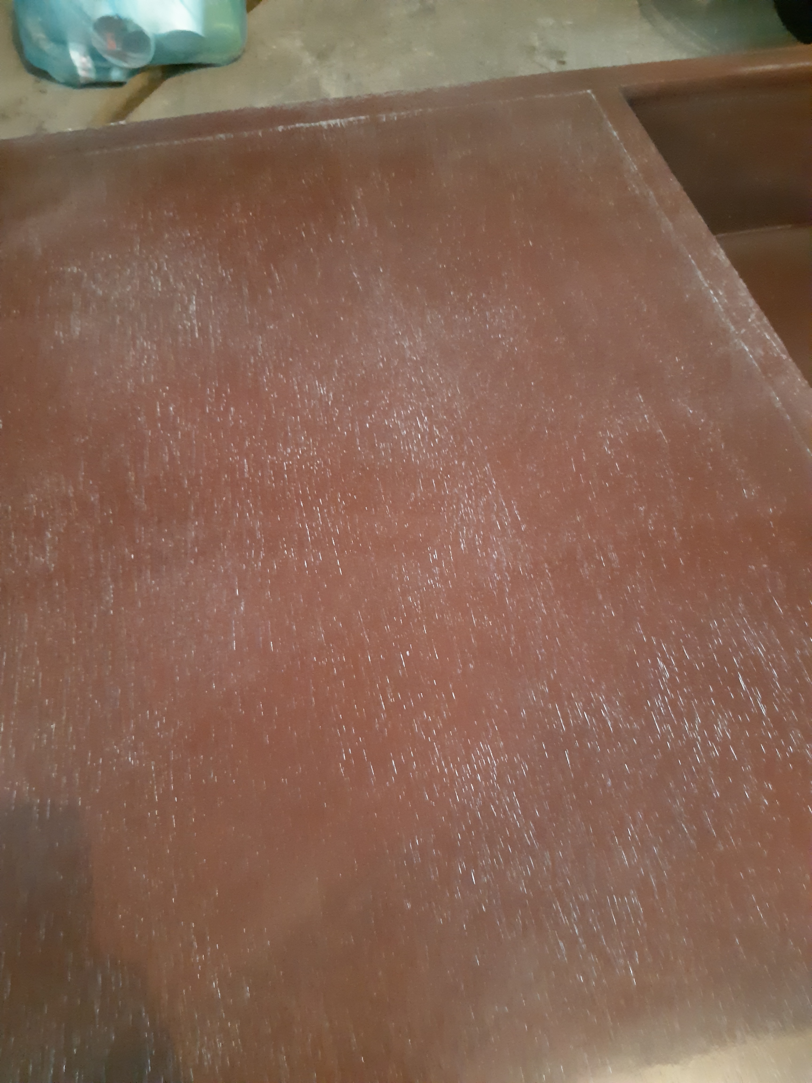

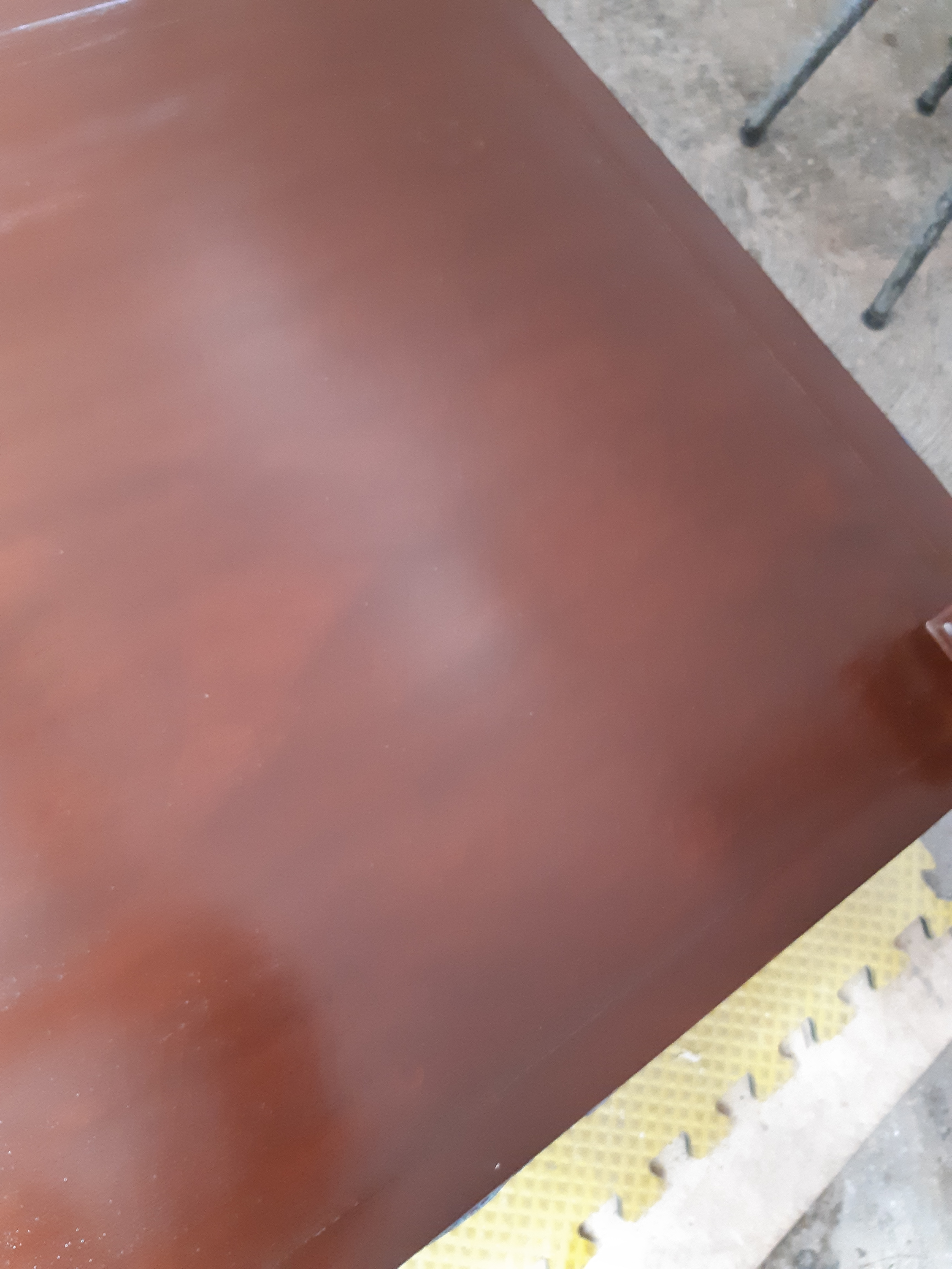

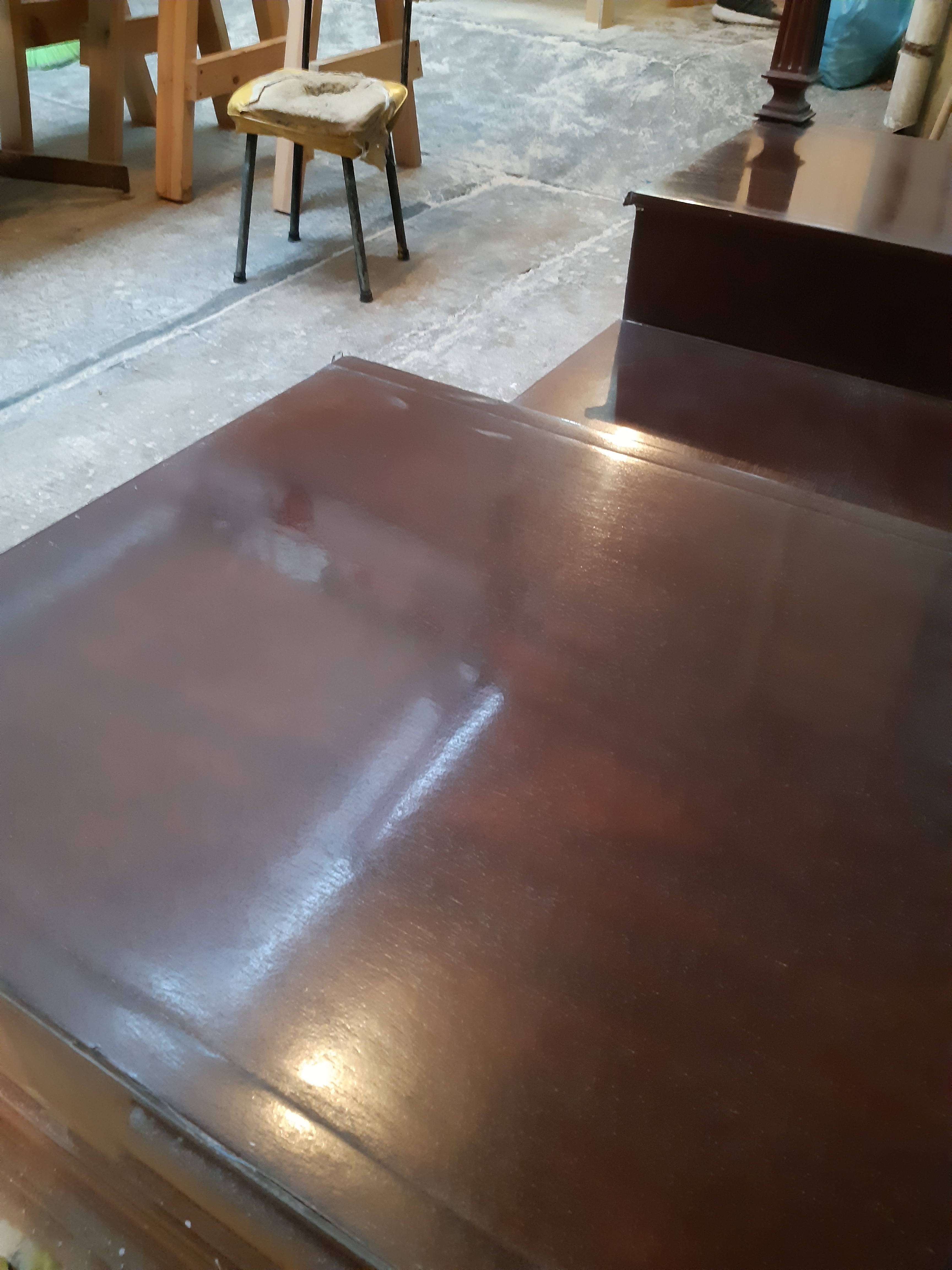

Quize pulir el acabado en laca de este muble use pulidor en pasta y un poco de aguarras para diluir, hice todo el proceso y se nota el brillo, pero al intentar retirar la pasta queda manchado y como si tuviera una capa de cera encima. Ayuda, por favor
Has intentado pulir con pasta una superficie donde tienes poro abierto,y la pasta se a metido en el poro,esta pasta es para pulir superficies sin poro.
limpia bien el mueble,igual te sera dificil de sacar toda la pasta del poro,una vez limpio dale un acabado que te guste y si quieres una superficie brillante como un cristal ya te llevara algo mas de trabajo,para ello tendras que utilizar algun acabado que te cierra el poro y aguante un trabajo de pulido.
