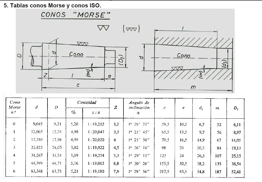

aca tenes una tabla para reconocer los Conos Morse, basta con medir el cuello mas ancho del cono (que sería la marcada d) y ya :slight_smile:
saludos !
Ok, mañana mido, va a ser que me enviaron el morse1. Su es así, tiene buen arreglo, gracias
