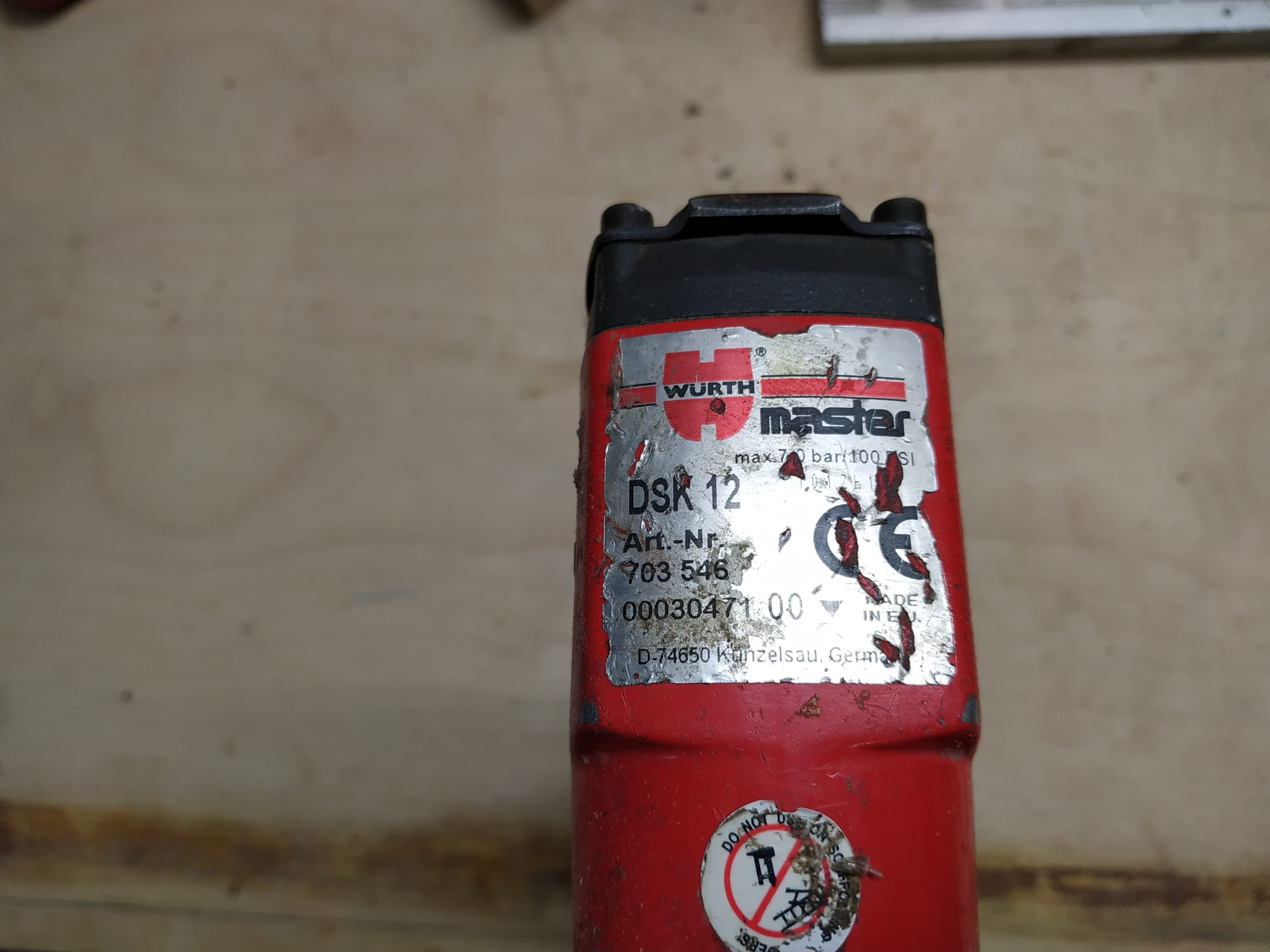

Un amigo que es carpintero ya jubilado me regaló una pistola de clavos. Nunca había tenido una, y además es una würth, que yo no entiendo mucho pero creo que es una buena marca. La semana pasada la fui a estrenar pero la pistola no me va bien.
El problema es que o no dispara los clavos o me dispara 2 de golpe. Me han dicho que posiblemente será porque el tamaño de clavo no es el adecuado. Puse unos finos. ¿Se puede ajustar de alguna manera o sólo podrá poner clavos gruesos?
(La pistola se usó profesionalmente y debió llevar bastante trote).

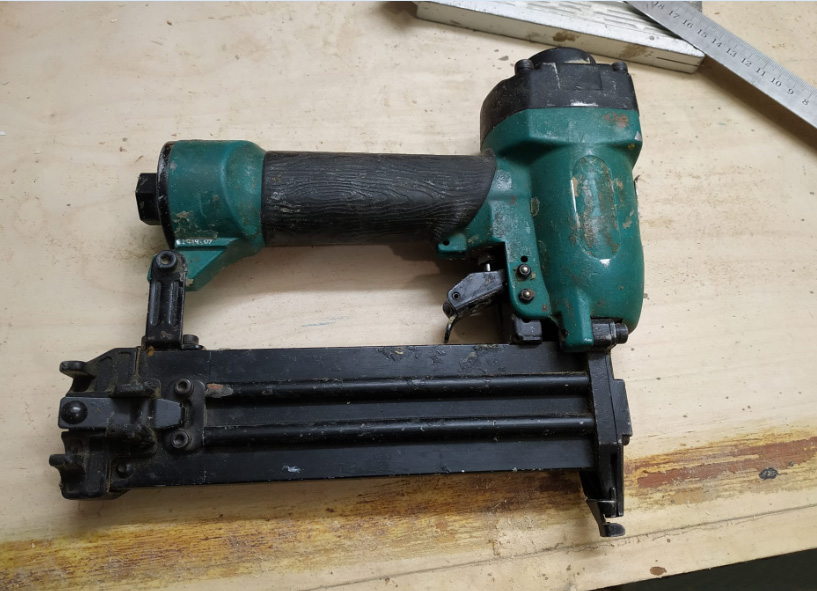

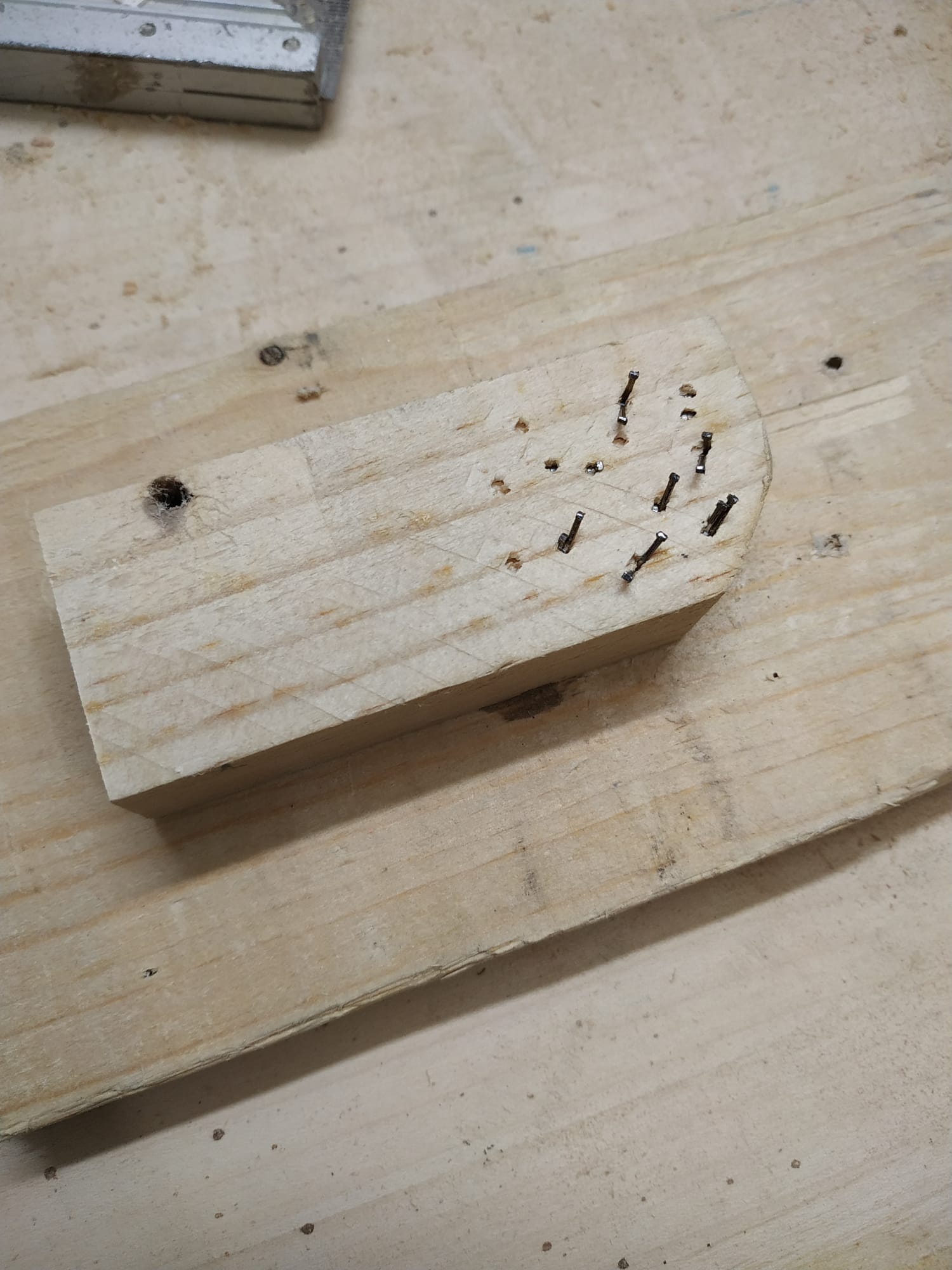

Pongo un par de fotos de la pistola y una prueba que hice.

No piloto mucho, pero por la referencia podria ser que fuese para clavos de 1.2
Los de la foto parecen menores.
La has lubricado?
Este dato es el unico que puedo darte.
WURTH DSK 12
Ancho del clavo1,2 mm
Longitud clavos15 - 38 mm

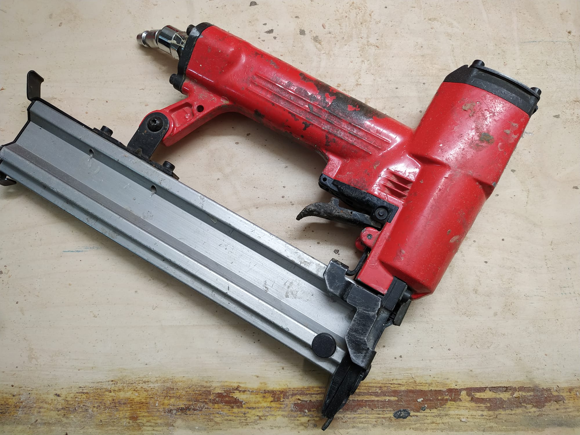

Me han regalado esta otra pistola. ¿Alguien sabe que marca es? No lo he conseguido saber, no sé si por dentro lo pondrá en algún sitio. El dueño no lo recordaba.
Los colores recuerdan a virutex
La mundialmente conocida Warning.

Yo diria que es Unicair de las viejas
En la puntita, es lo mejor.
tengo una unicair que se parece muchisimo a esta
por la forma, el mango, el color ,lel gatillo, el cargador y la pegatina de advertencia (en ingles en la mia).
