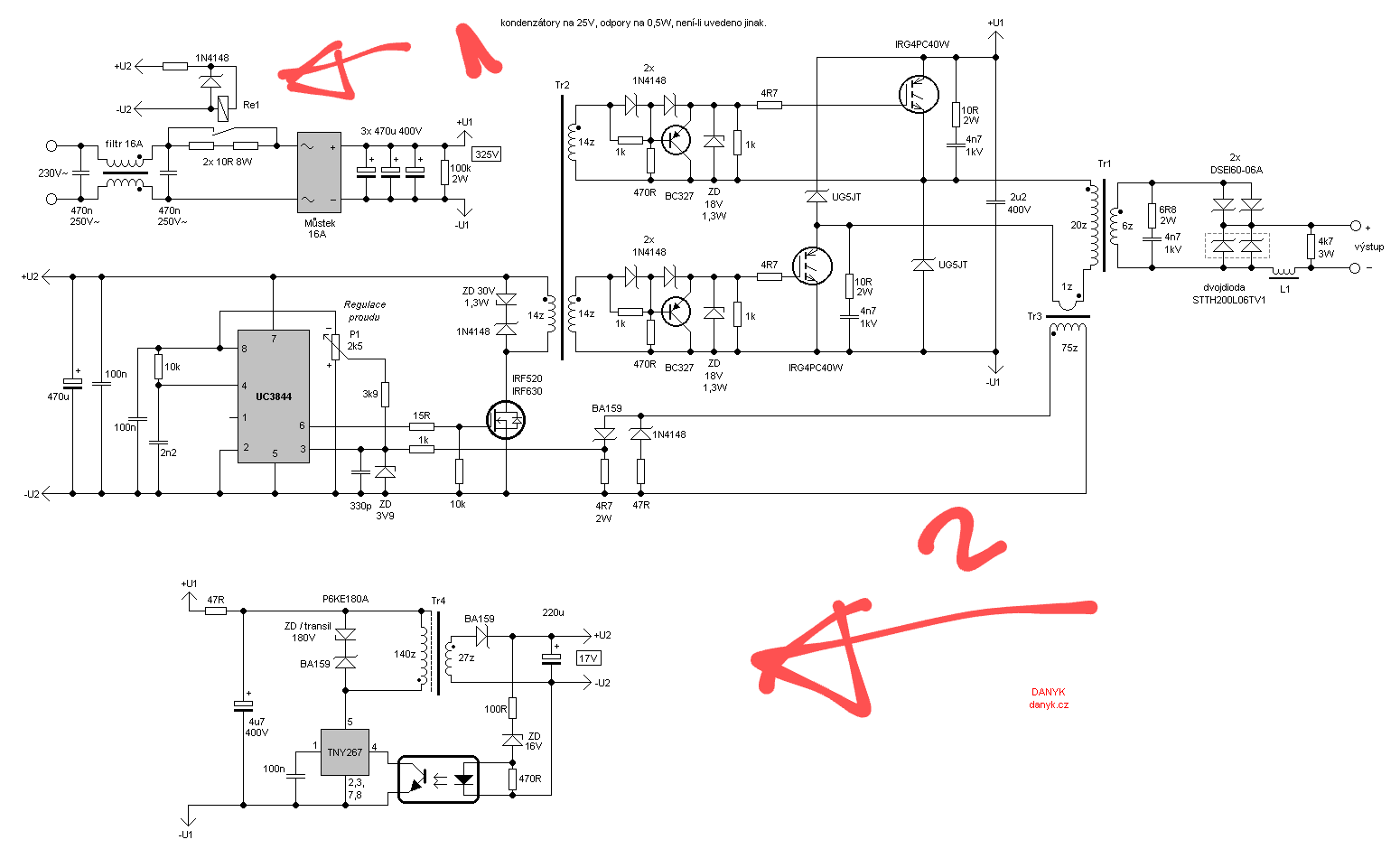

Mirate, creo que el problema puede venir del punto 1 en el esquema y que conecta la fuente señalada como punto 2.
Por aqui es dificil hacer un seguimiento, no se que habilidades tienes con la electronica.
Yo juraria que si te ha funcionado a veces se trata de un cicuito de control como el que señalo con el n°1.
Cuando el rele (n°1) esta abierto la corriente pasa a la fuente n°2 por esas resistencias (2X 10R 8W), y cuando carga, ordena a este rele cerrar para funcionar, y por lo que se ve no lo hace.
Podria ser fallo intermitente de una de esas resistencias o del rele.
Este esquema pertenece a un modelo generico, podria no ser exacto.
Creo que va por ahi.
Suerte.
