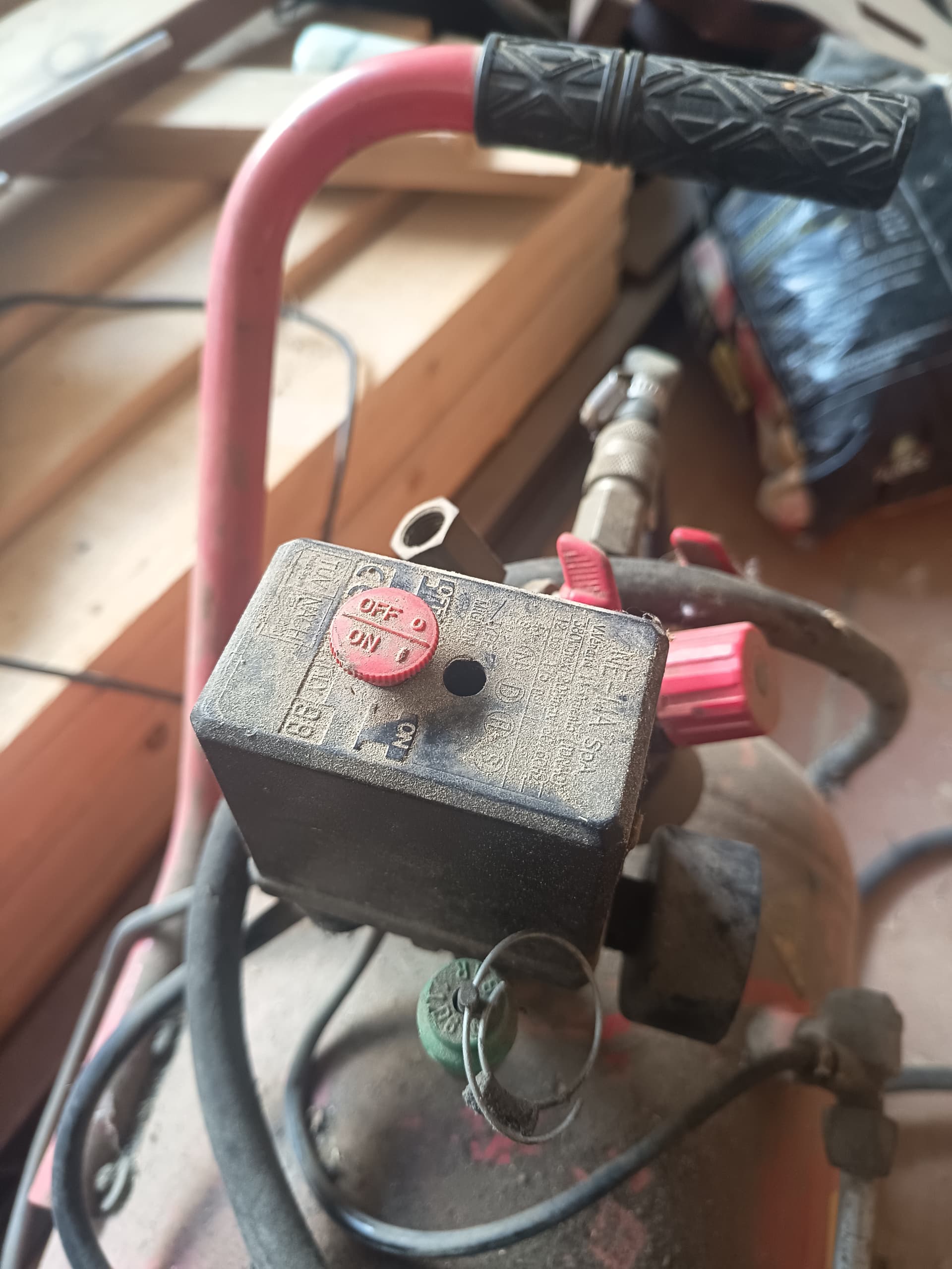

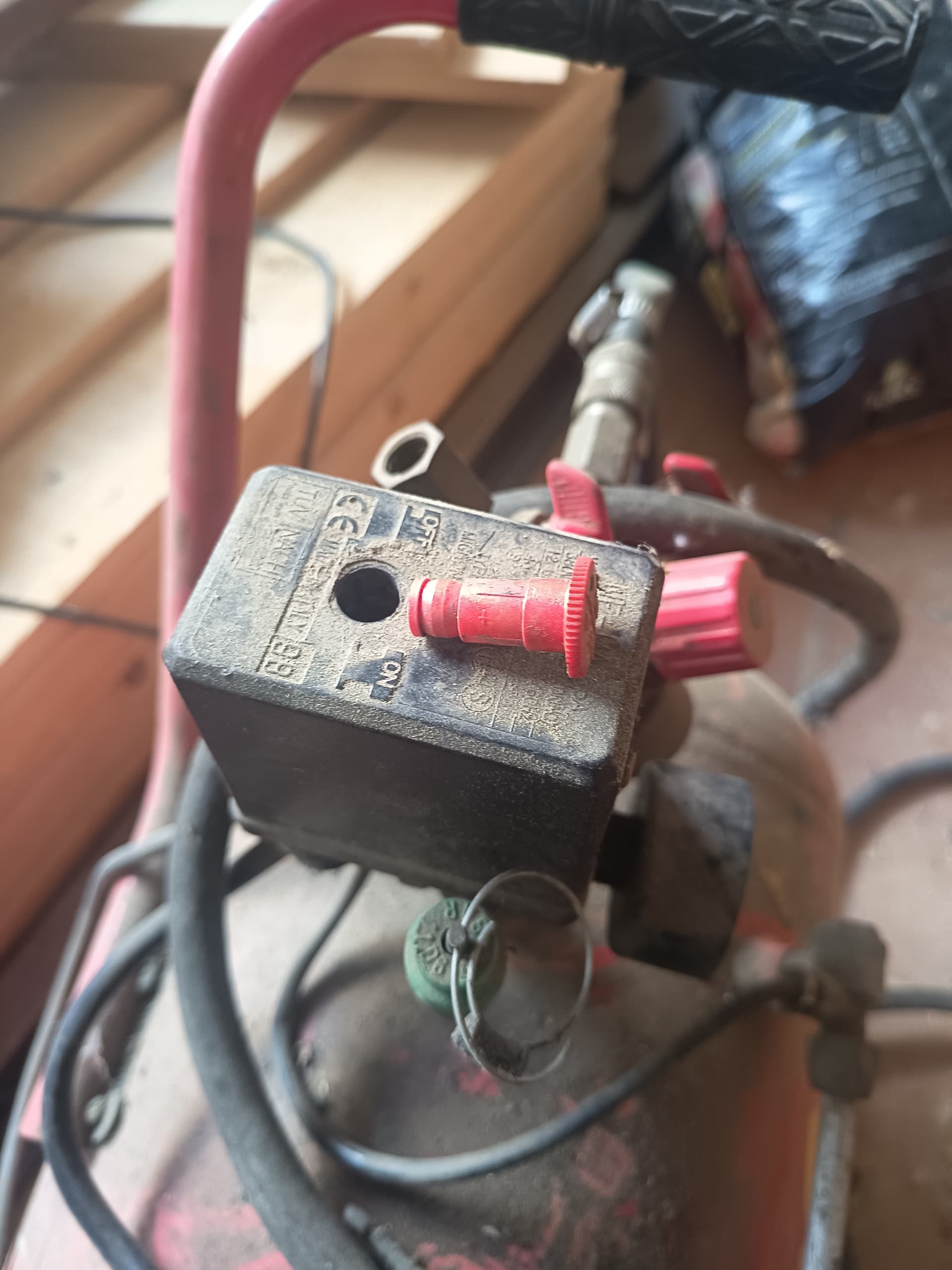

Hoy he probado a enchufarlo y no ha hecho nada absolutamente, luego siguiendo el cable he visto que hay un cajetin de plastico donde se encuentra algo que me ha parecido un boton de arranque pero que esta suelto, no actua con nada interiormente, Pongo fotos de lo que estoy comentando:
Tendre que desmontar ese cajetin que tiene pinta que algo esta jodido, seguramente el interruptor (si es esa pieza), habran recambios o puedo adaptarle uno.

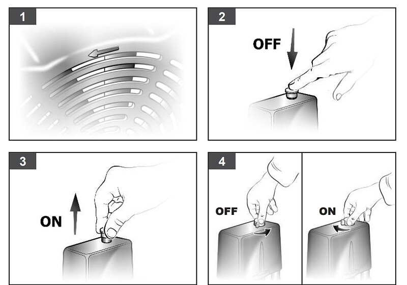

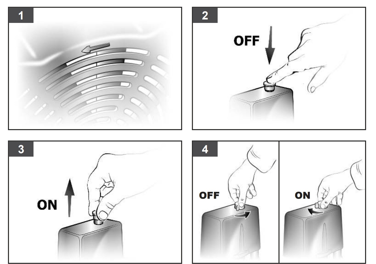

Tambien he visto en un manual que me descargué de un compresor Fini esto que he encontrado, asi que o se ha soltado el boton del mecanismo o se ha podido partir la pieza, ya voy viendo:

Esa es la caja del presostato y la regulación de lo que comentabacreo que @Angel. Aparte del interruptor. En ferreterías también lo puedes encontrar, es una pieza muy común de comorar

El i terruptor arranca tirando, el mio es asi se ve que se ha soltado.
Quita el plastico negro y veras como solucionarlo.
