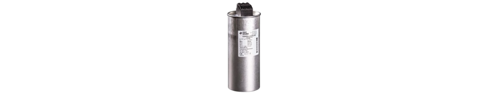

Un ejemplo de condensadores “individuales” para la corrección de la energia reactiva (o factor de potencia):

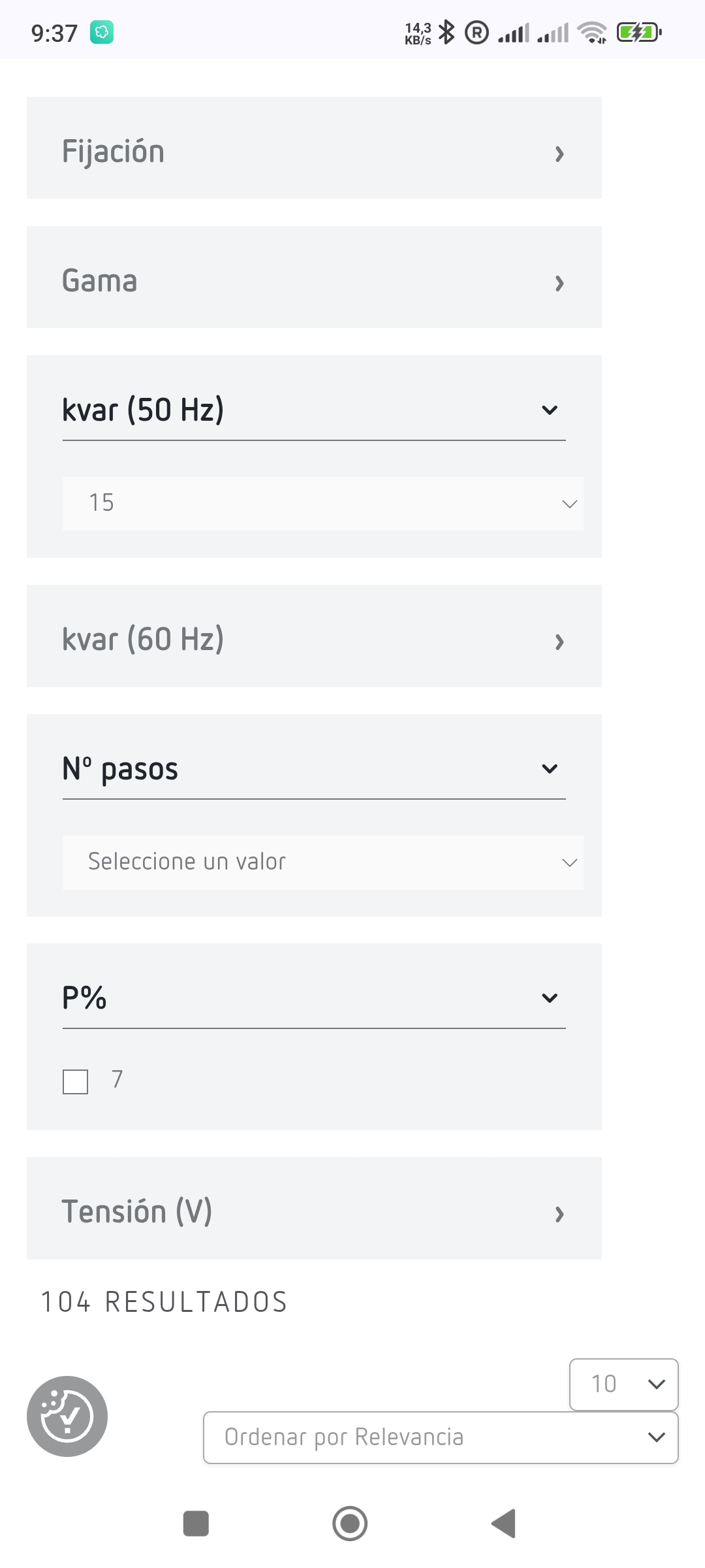

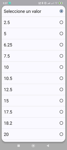

Y que es lo que hay que medir y como ?
Gracias @Miquel1 , pero estoy en lo mismo, en el segundo enlace me preguntan una série de datos que no se como sacarlos.
